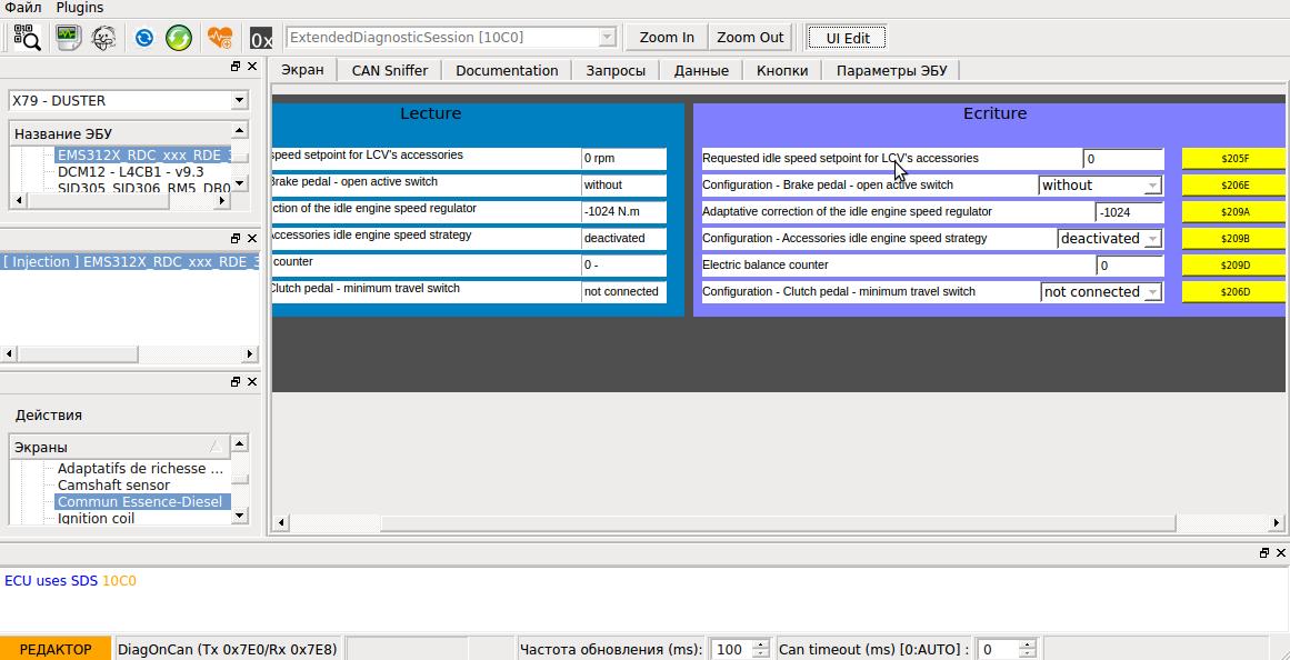

Можно ли с помощью подобных программ увеличить холостые обороты двигателя? Хотя бы на 10-20 об/мин.
17.11.2017, 17:01
#85
Регистрация: 25.10.2014
Сообщений: 2,817
Время онлайн: 1 г. 8 мес. 2 нед. 6 д. 2 ч. 44 мин. 41 сек.
: 4679
Был(а): 20 июн 2025 01:43
Автомобиль: Laguna 3 M9R AJ0
Re: программа для диагностики DDT2000
Нет

Сообщение от Сергей159
ДА
Функция для увеличения скорости холостого хода с легким коммерческим транспортным средством с дополнительным оборудованием

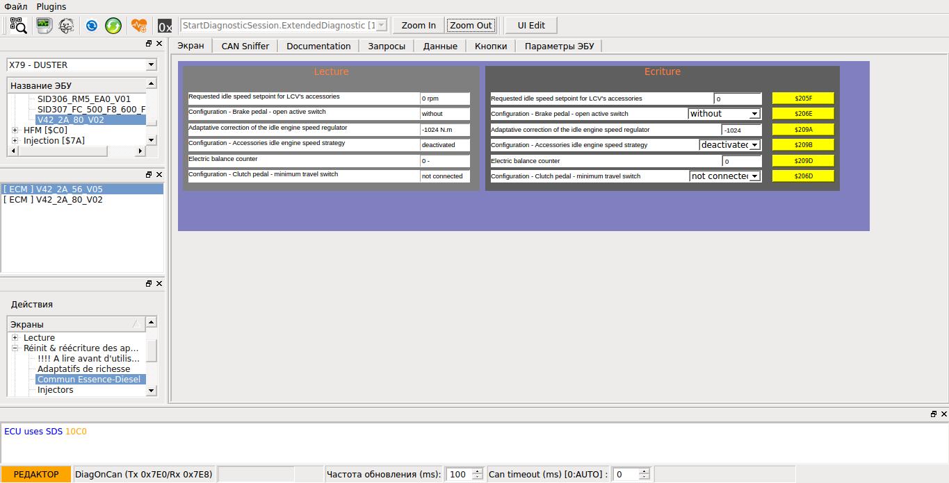

Теперь то же самое покажите для Valeo 40 на дорестайловом дастере.
25.11.2017, 20:02
#88
Регистрация: 28.05.2011
Сообщений: 62
Время онлайн: 4 д. 10 ч. 17 мин. 43 сек.
: 90
Был(а): 26 дек 2017 14:03
Адрес: ГДР
Автомобиль: Дачия MCV
 V42
