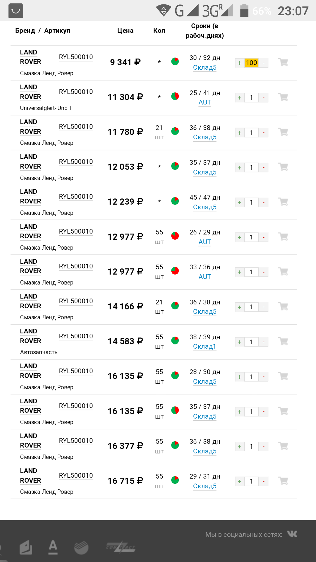

Я такой смазываю, она сухая. Наверное, ещё какие-то аналоги есть. Ленд ровер в фирменной упаковке продаёт специально для втулок стаба PTFE смазку, но ценник - просто улетный за шприц 10мл.

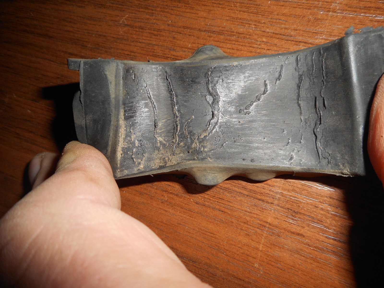

а втулки я по 80 sasic брал
От sasic идёт подделка, и они уже сделаны под скрип. Я делал пост об этих втулках, если не видел, то там внутренняя часть не гладкая, и на подделке внутренняя поверхность резины выглядит вот так. Простояли у меня два месяца, только похолодало, и сразу заскрипели, снял, а там вот такая фигня, и они без обозначения, голая резина.
