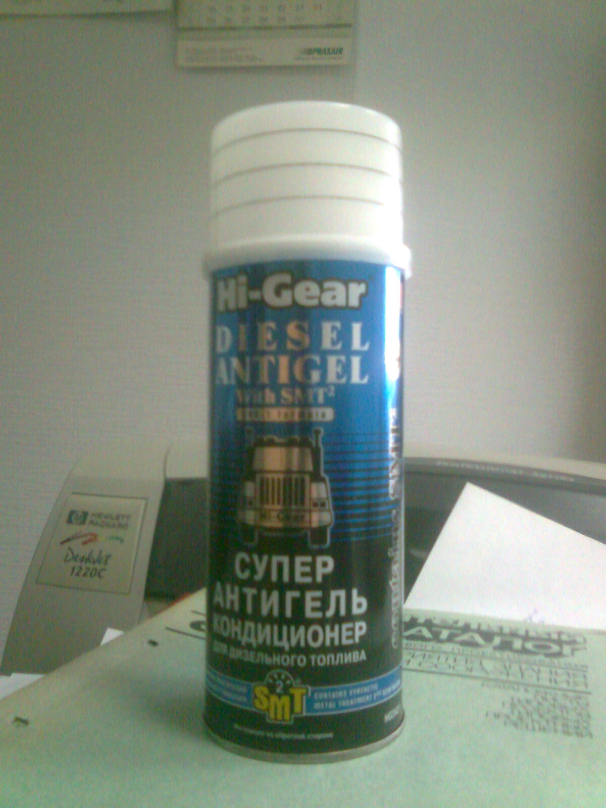

Купил себе Хай-Гир на 220 литров солярки. Пришлось брать калькулятор и расчитывать, сколько нужно лить в Дастер. Маркировка стаканчика в oz -1/15 емкости. Получается в бак летней солярки нужно вылить 3 oz и температура фильтрации будет где то -18, а если в бак зимней вылить 1 oz, то температура фильтрации будет -25. У нас были только ночные заморозки до -3 и на заправках только летняя солярка.
Цена 250 руб.

Re: Антигели и другие добавки в Д/Т
Дм.Алексеевич, такой же лежит в багажнике, ждет зимы.

Сообщение от Дм.Алексеевич
Цена 250 руб.
Пользовал прошлую зиму, нормально. Но правда не заморачивался вычислениями стаканчиков, через шприц 20 удобнее, да и "болтался" он в лючке. (кубики шприца перевел на литры.)
Сейчас перешёл на кастрол ТДА, пока больше нравится.
Сообщение от n_dum
OZ это маркировка линий на стаканчике, одетому на емкость. На фото на стаканчике видны линии налива.
Это конечно я видел, суть не в этом. Для меня удобнее закачать в шприц (в гараже), который находился под крышкой лючка, кстати, НЕ ЗАМЕРЗАЛ !!! в сильные морозы. В кастрол ТДА гораздо удобнее заливка дозированная.
