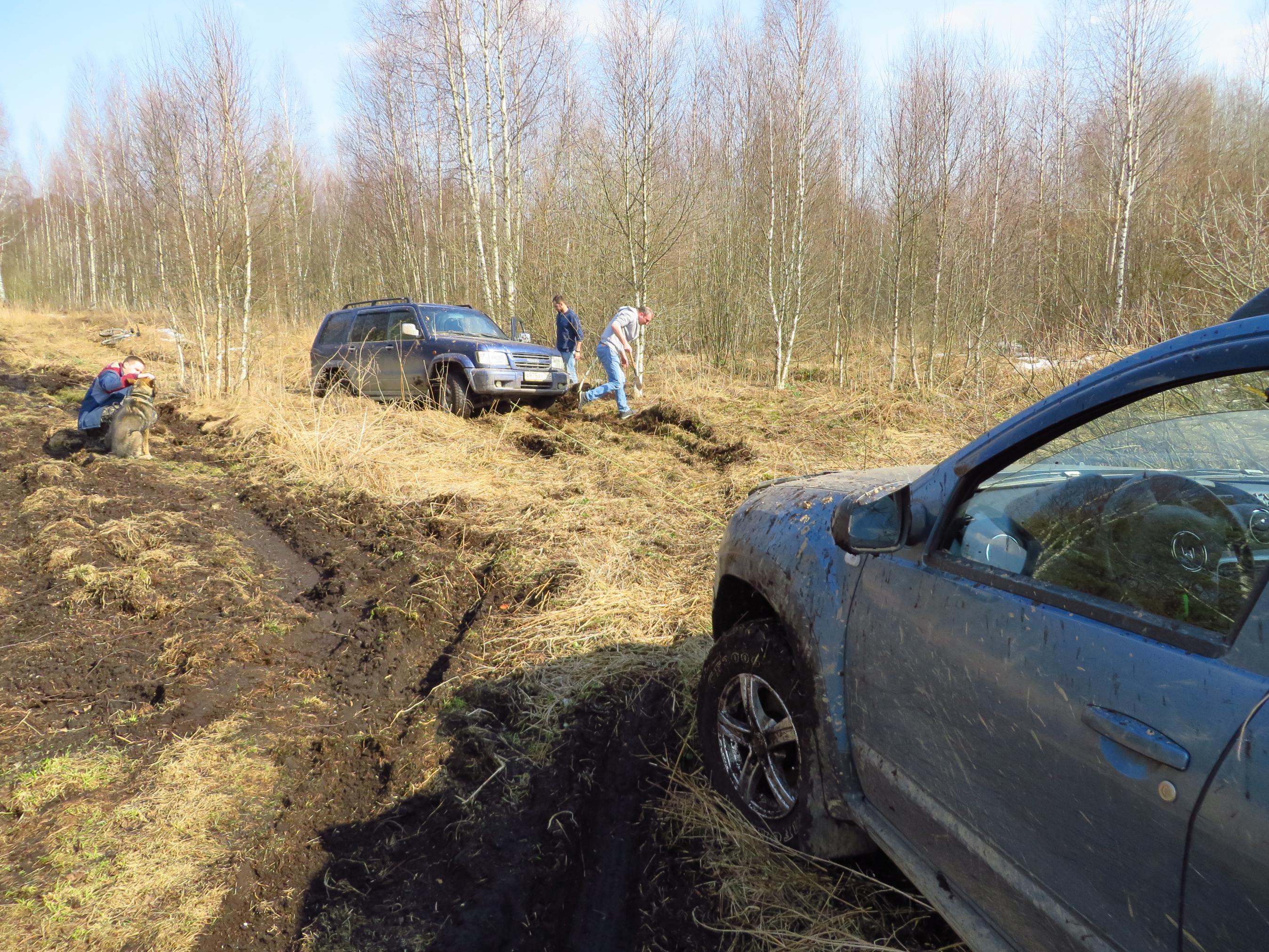

Лебедку испытал по полной, и могу сказать пару слов о конструкции и удобстве.
Лебедили и другие машины которые намного тяжелее меня, и которые завязли в болоте. Предохранителем является сцепление колес, если меня потащило на тормозах значит план херня, думаем что то еще.
Себя вытаскивал из болот, причем в такой ситуации помогать буксовать безсмысленно, зарывается еще сильнее, проще выехать на одной лебедке.

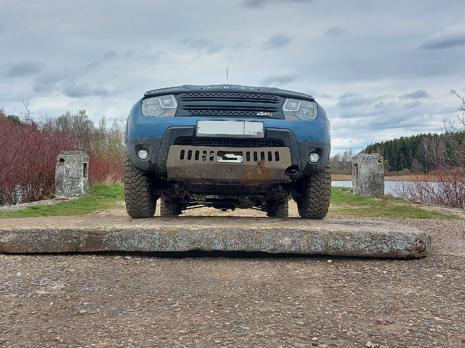

Лебедка вместе с защитой бампера являются усилителем. Можно спокойно штурмовать колеи, упираться во всякие препятствия (типо пней, льда, и снега).
В водных преградах защита отталкивает воду вперед а не в бампер.

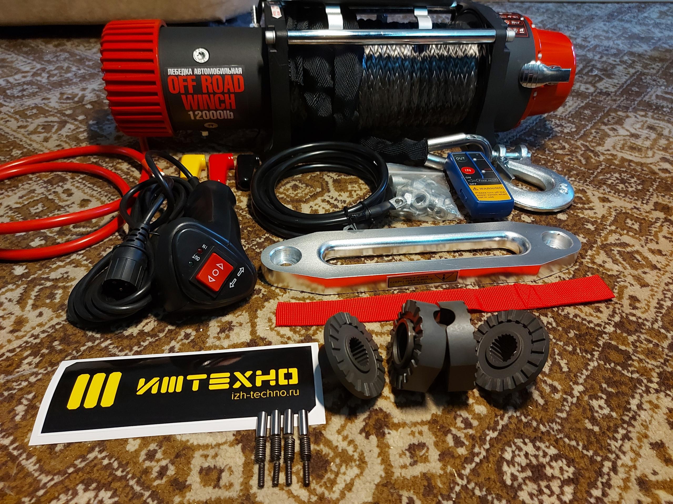

К лебедке прикупил пульт, очень удобно.
Разматываю с помощью освобождения тормоза, через прорезь в решетке. Освободили тормоз, легко размотали куда надо, защелкнули тормоз и мотаем. после лебежения обязательно нужно перемотать правильно трос чтобы быть готовым к следующим ситуациям, и освободить тормоз заранее.
Мощности конечно лебедки не особо хватает, но хочется чуть побольше, да конструкция такая что большая лебедка туда не войдет.

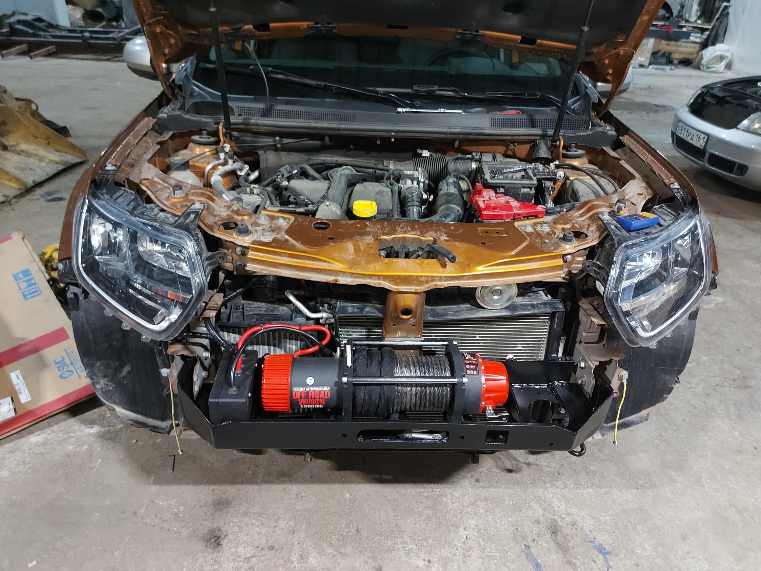

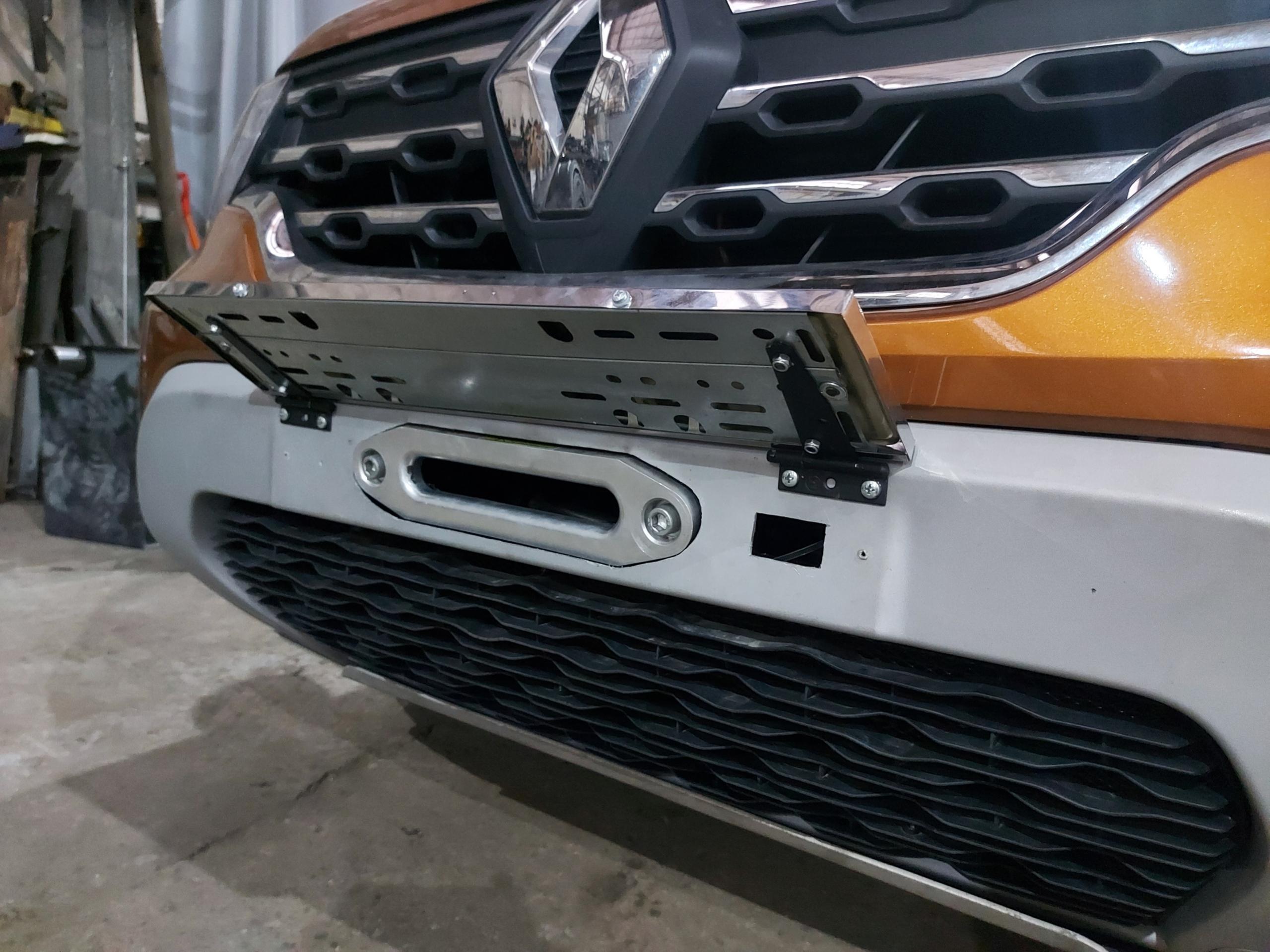

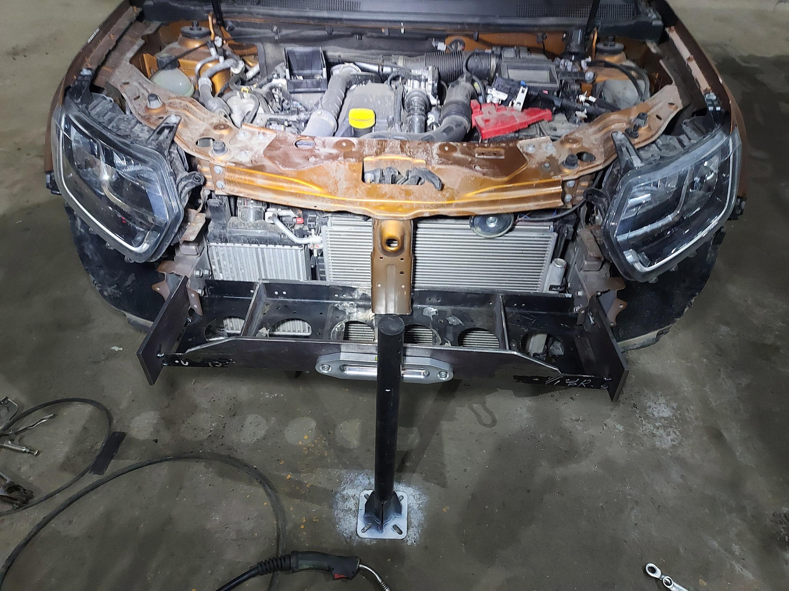

Синенького дастера продал (а лебедка комплект если что в продаже есть).
И пересел на нового. И мысль с лебедкой меня не покидала, поэтому пошел другим путем, все делать кастомное, сам все делал, кронштейн варил, лебедка стоит мощная 12000lbs как у джиперов.
Кронштейн по весу как и лебедка где то 16-18кг. Итого веса прибавилось около 35-40кг не так много.
Снаружи не видно ничего. При возможности все можно вернуть в стоковое исполнение, все снимается на болтах.
Это Первый в России Дастер 2 с установленной лебедкой. Проект интересный получился.

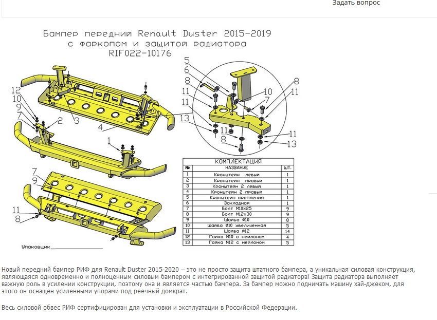

Ради интереса посмотрел все их бампера. С квадратом это под установку фаркопа.Лебедку ни на один не установить, тем более скрытно как у VOVANыч. Под лебедку есть силовой бампер у Компании «АМЗ» (Тамерлан), но что у одной, что у другой компании вызывает сильные сомнение в способе крепления бампера к лонжеронам.
VOVANыч правда тоже в этом перемудрил, но в другую сторону. Вся конструкция у него скорее всего с 20ти кратным запасом по прочности. Скорее разорвутся лонжероны, чем подрамник под лебедку. А должно быть наоборот.
Еще как установить. И это плюс, что не скрытно. В отсутствии необходимости легко снимается. Одной лебедки достаточно и на перед и на зад.
Посмотри ещё, есть ролики ютубовские по установке бамперов от РИФ на дастера. там устанавливается именно съёмная лебёдка в квадрат. Крепится между лонжеронами и подрамником и на подрамник и за телевизор. Куда уж мощьней и хайджекоп предусмотрено поднимать машину в этот бампер

У фирмы РИФ есть силовой бампер-защита с кватратом для установки съёмной лебёдки. думаю практичней для нашей машины, и лебёдка всегда чистенькая и сухая кататься будет.
Сообщение от ViBer
А на зад еще и провода надо 4метровые.... А для такой лебедки достаточно заводских проушин. Делается кронштейн под лебедку и короткий трос для соединения с кронштейном и ничего мудрить на машину не надо.
У меня как раз комплект переносной лебедки в корзине с цепями для крепления к двум проушинам и с двумя проводами разной длины. У Дастера есть две буксировочные проушины спереди?
Как раз для Дастера вариант с квадратом под передним номером и квадратом сзади предпочтительнее.
