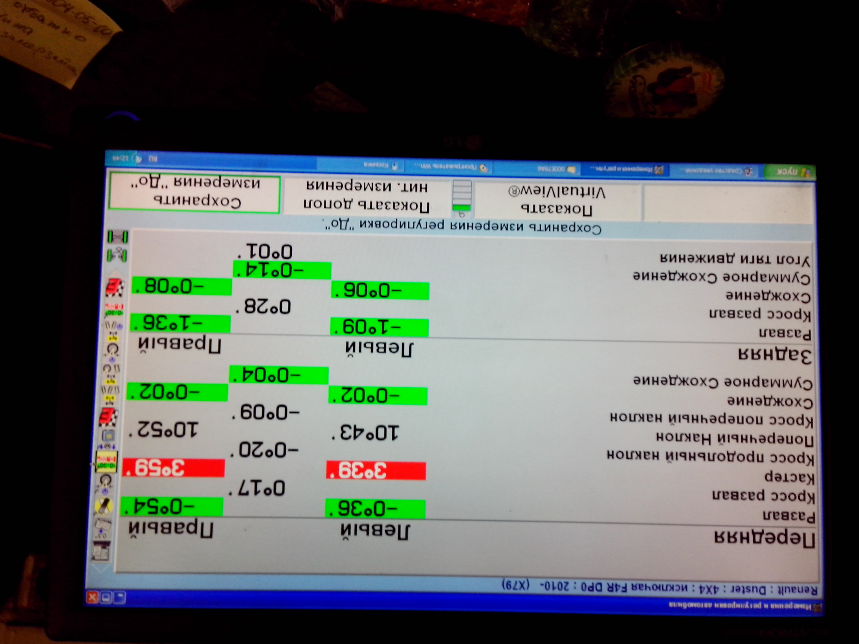

Вчера поставил новые пружы H&R +30 мм. Встали без проблем, поехал на стенд сход развал выставили, всë в допусках. но вот угол кастора сильно ушел. Стал 4.2° вместо 0.22°. Вопрос на сколько это критично и чем мне это грозит? И как можно вернуть в допуск значения?

, вы покатайтесь немного на новых пружинах и сами поймете, что такое изменение кастора совсем не критично, ничем не грозит. Простых способов лечения не существует.

, То что эта величина в адекватных рамках я понимаю. Но меня смущает то, что у нас стойки наверху крепятся только одной гайкой и площадь не самая большая. Не вырвет ли или погнёт стакан?
В теории можно при замене шаровой опоры чуть рассверлить дырки в рычагах и тем самым сместить точку крепления на зад. => вернуть кастор на место. Правильно мыслю?

, уже многие форумчане катаются на усиленных пружинах или лифткомплектах, ни у кого ничего не вырвало и не погнуло, причем пробеги совсем не маленькие. Украинские дилеры официально предлагают пружины H&R вместо штатных. По поводу рычагов мысль, по-моему, верная.
На гайку особых нагрузок нет, она нужна, чтоб стойка не болталась и чтоб при вывешивании машины стойка вниз не упала.

Хорошо, всем спасибо. Успокоили.
