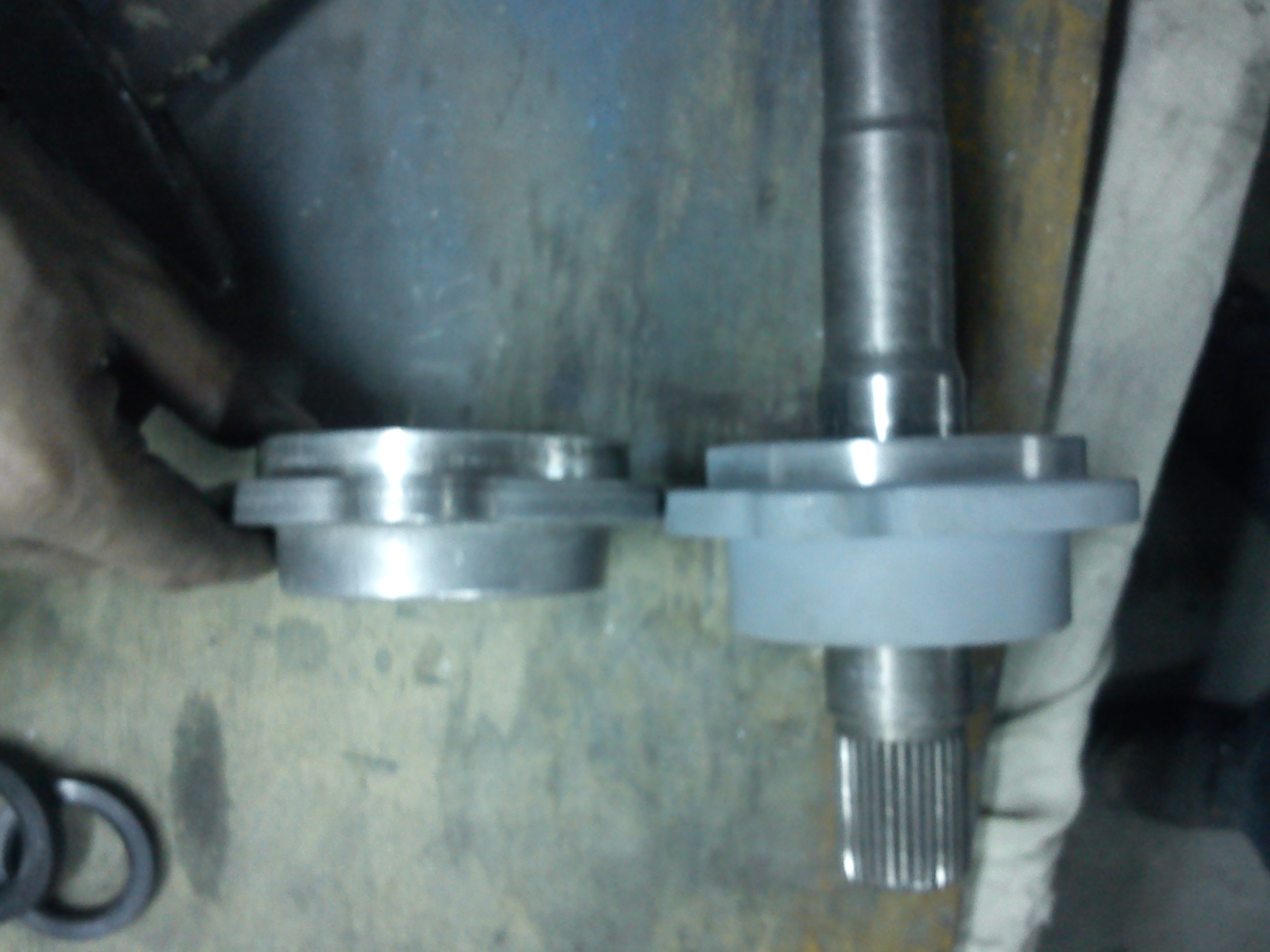

Собрал.выехал -оформил доки.машина нравится -установил новую крышку с двумя подшипниками-на раздатку.буду наблюдать. Тем кому машина не нравится - зажрались вы. Шумку делать не буду эта устраивает. Больше добавить нечего. Я рад что мне попалась такая машина.надеюсь она не разочарует.

Сообщение от zheka18
а что за крышка такая, от чего, сфоткал бы.
zheka18, поясни по крышке, от чего она, большая просьба сделать фото.

Re: Востанавливаем Duster
Крышку выточили токаря фрезеровшики. Получилась как родная только под 2 107 подшипника. Скоро будет фотосесия

zheka18, чертеж был или по наитию всё делалось?
Отдали им родную крышку. Вал.токаря и на валу сделали проточки под ст кольца.

Так получилось.
Первой фото крышки.
zheka18, а на авто уже установленную может сфоткаешь и из какого материала точили?
Сфоткаю. Обычная дворовая сталь,чтоб не ржавела окрасил грунтом .

Если можно то размеры плиз в студию .Я думаю это скоро пригодится многим .Держите нас в курсе как ведет себя раздатка .А сальник какой туда поставили?

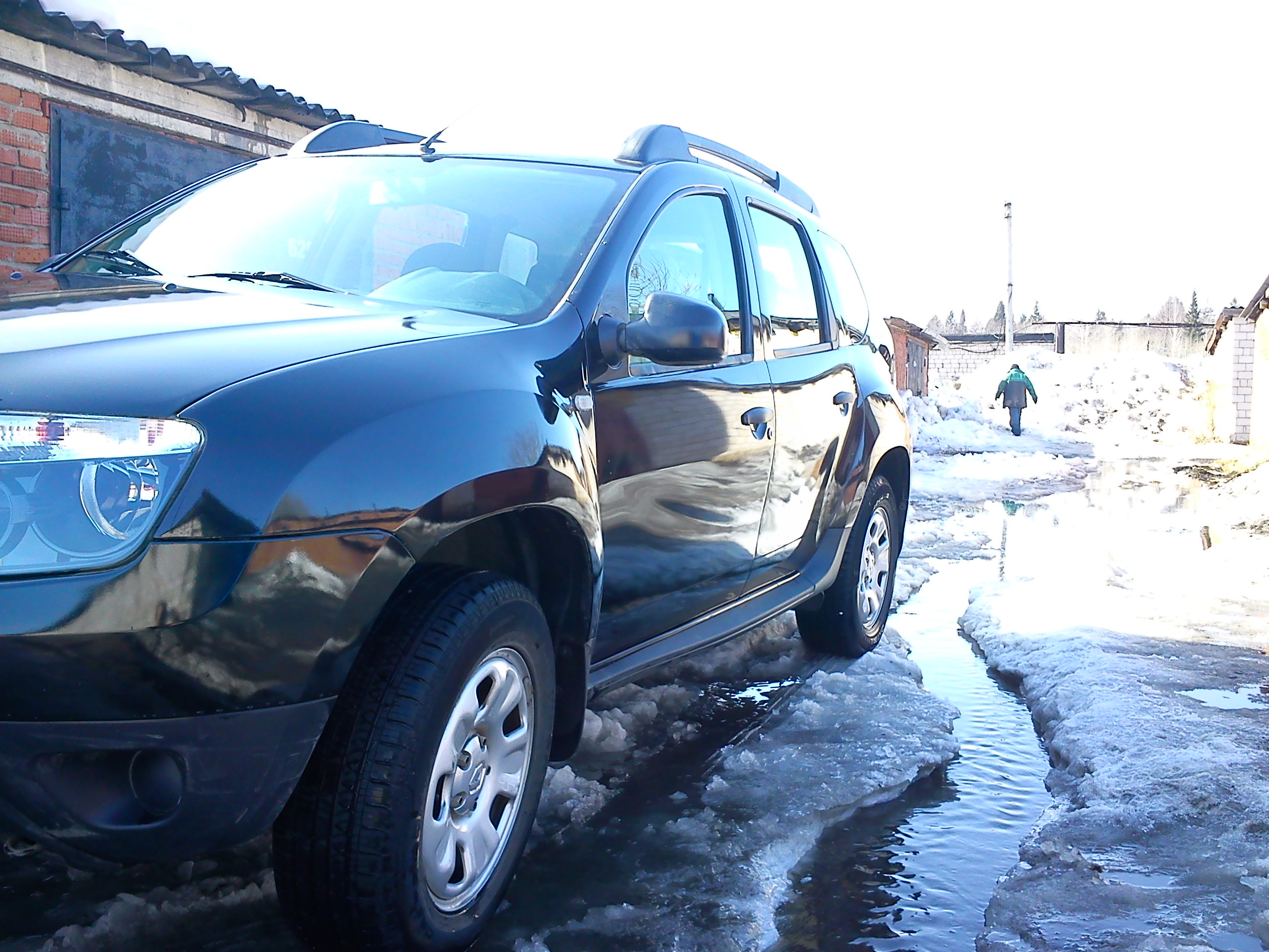

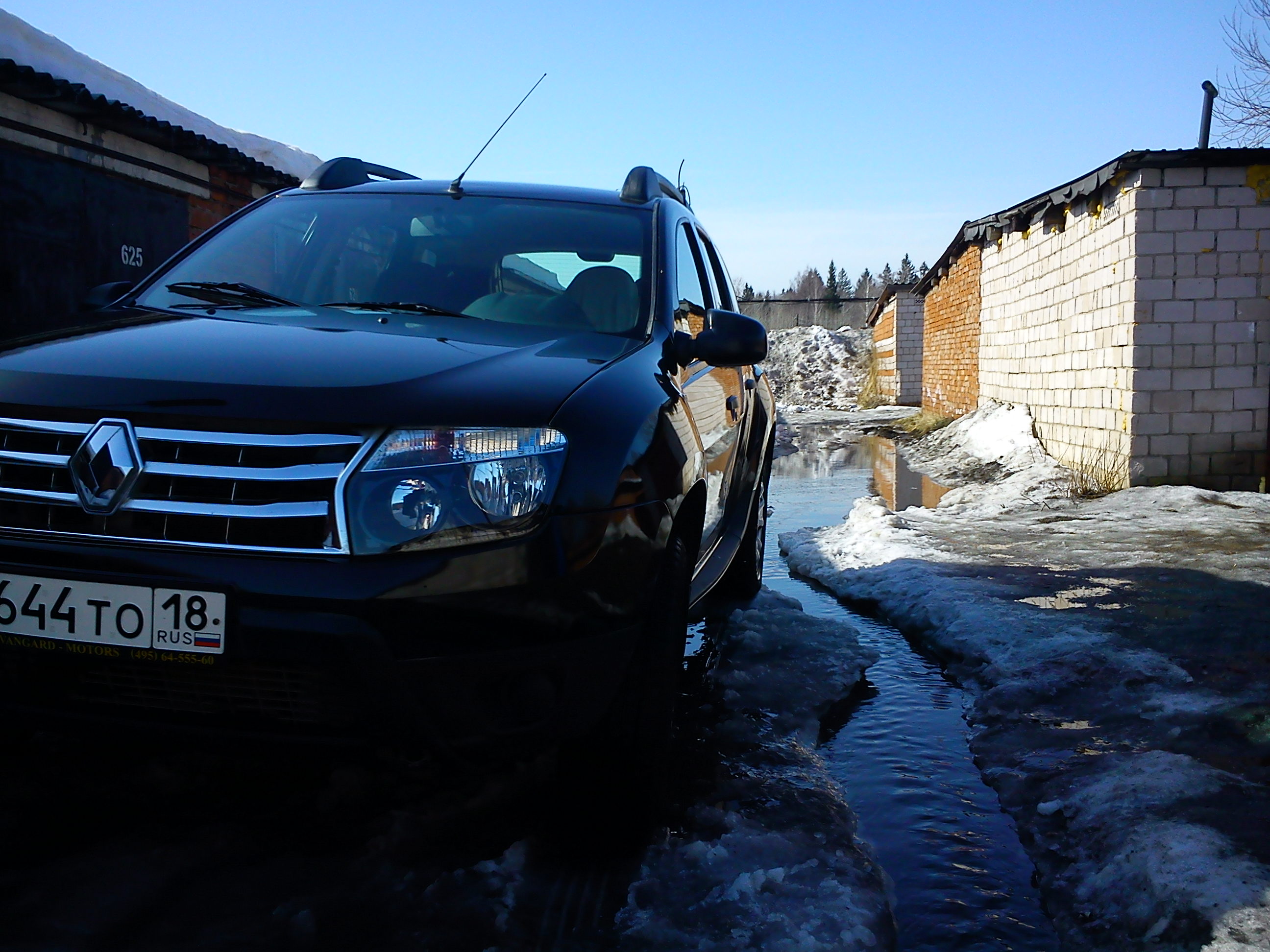

А почему колесо переднее левое как у татры стоит, криво?
04.04.2014, 00:33
#97
Регистрация: 29.01.2012
Сообщений: 1,040
Время онлайн: 1 мес. 4 д. 1 ч. 19 мин. 2 сек.
: 1889
Был(а): 16 июн 2025 13:11
Адрес: г.Ставрополь
, Смотри внимательно . Все нормально
