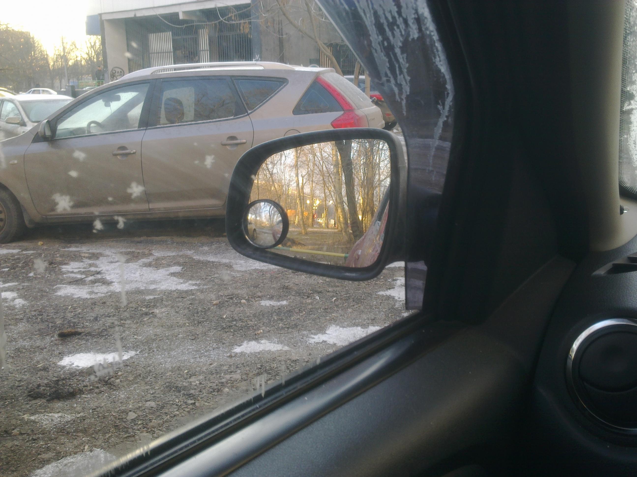

, так я уже сравнил... у асферика обзор шире процентов на 20, при этом картинка глаз не напрягает

вот народ, на слово не верит... говорил же что зеркала лучше, теперь доказательства пошли....
непонятно только почему и европа на наши недо зеркала перешла???? ведь по всем параметрам евро зеркала лучше!! опять удешевление и оптимизация затрат... будь она не ладна!!!

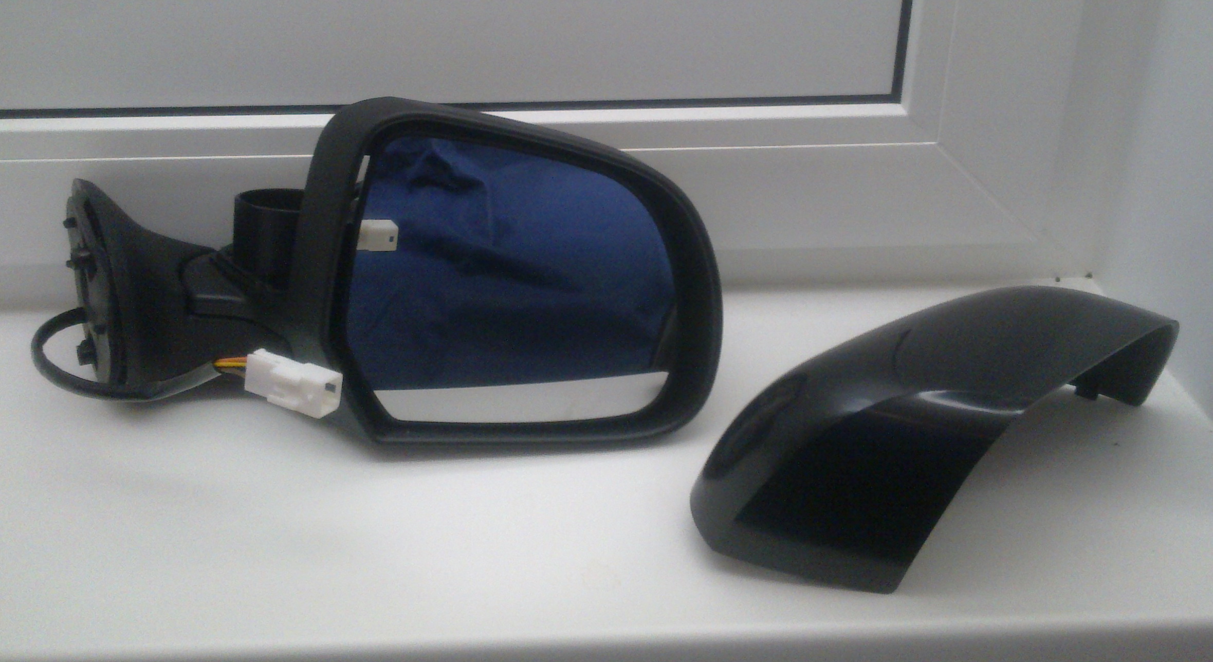

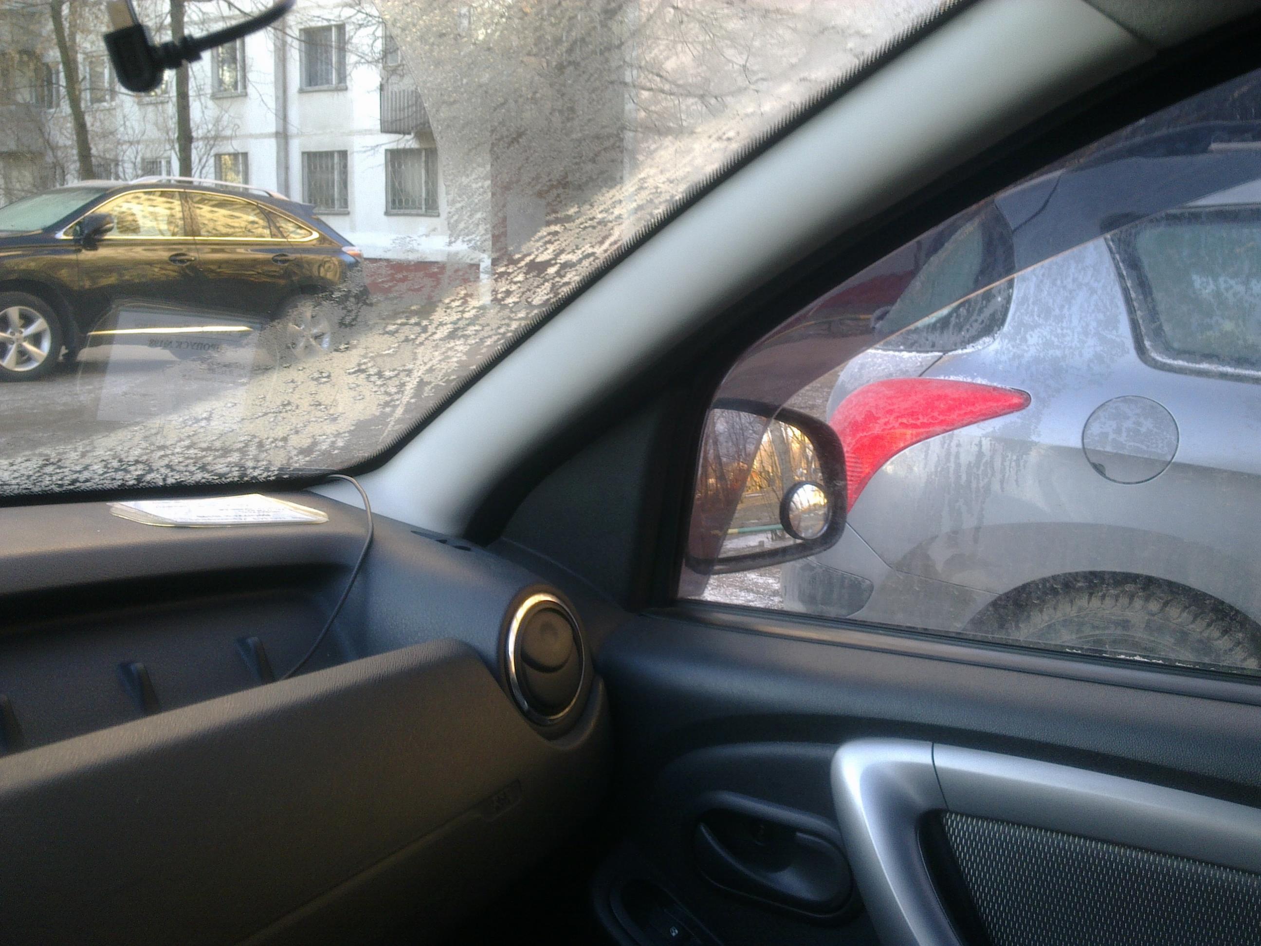

Сегодня поставил зеркала от евро дастера! Даже не знаю что сказать, ожидал большего эффекта.
Электрика работает!!!
Плюсы: обзор вроде увеличился, складываются очень легко, правая стойка теперь не мешает обзору.
Минусы: потратил деньги и запарился обшивку дверей снимать
Я вот думаю стоит накладки в цвет кузова красить или так оставить? решетку радиатора на черную менять буду.

если не красить, то хотябы лаком накрыть - отпескоструит этот глянец на накладке однозначно. а так они не смотрятся инородно (ИМХО). Но у себя ничего покрывать не буду-авто черный, и мне пофигу
ИЗВИНЯЮСЬ за то, что ввел в заблуждение про асферику-я, оказывается, всю жизнь принимал за асферику сферические зеркала
но обзорность все равно лучше у новых, причем и в сторону и вниз, хотя у Вас по фото как-то не видно особой разницы
Время на обшивку много ушло? есть чего-нибудь, на что стОит внимание обратить?

, чёта я посмотрел - показалось - что наоборот обзор уменьшился.
Точнее - в глобальном плане он не изменился (судя по обзору на бордюры). А вот за счёт скошенности в самом низу (справа), обзор уменьшается. Там конеш особо разглядывать нечего...
Но хз... в целом осталось впечатление - шило на мыло
