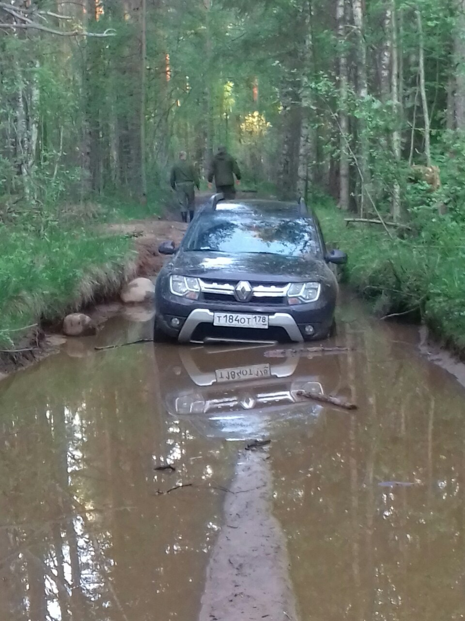

Сообщение от Александр 47
С каким умом?
Водитель, видимо, просто ехал вперёд и всё.
Интересно, сколько глубина лужи?
Возможно 55 см

Засадил как то я дастер. Вода была по порожек с левой стороны. Тем не менее в салоне были лужи. Вода проникает в салон не через карту дверей и двери. У меня вода до дверей не доставала...

Сообщение от АЛЕКСЕЙ-67
наверное, через педальный узел
при воде выше порожка очень даже хорошо проникает через двери
