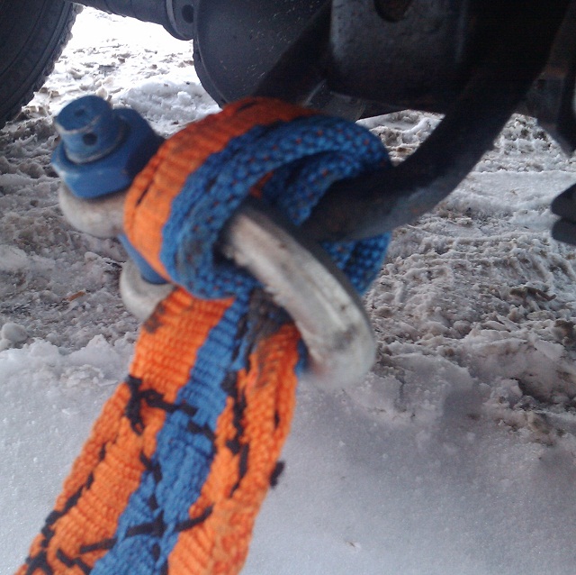

Нашел на просторах инета любопытный выход из ситуации, когда шакл слишком большой, а другого под рукой нет. Берем на заметку!

отличный способ/выход из положения!
... ну или сам трос продеть в петлю вместо зацепки шакла. /запарно, но/ в случае если имеющийся(-еся) шакл(ы) подходят только к одной из машин, а другого способа не предвидится.

для нашей ситуации, когда петля утоплена в бампер, такой способ чреват ремонтом бампера.

нужно повернуть шакл на 90 град.
Если посмотреть на фото, и смотреть вдоль троса на петлю, повернуть шакл против часовой стрелки вокруг оси взгляда (т.е. троса).
Тогда резьбовая часть оттянется от бампера (поскольку трос притянет его округлую часть).

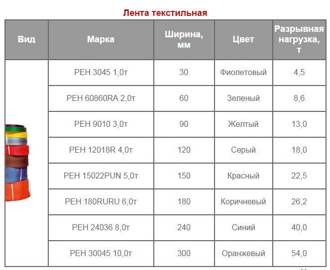

Прикупил себе вместо троса для вытаскивания вот такую штуку (по таблице желтая лента). Сразу готовая с петлями на концах, L=9 метров. Лента двойная и прошита по всей длине, только петли одинарные. Итого 1300 руб. Думаю должно на все про все хватить. Вместо шаклов пока взял Омегаобразные скобы (2 тонны) D=16 мм. На 19 мм уже уши в буксировочные петли не пролазят.
Первоначально была задумка взять канат полиамидный D=22 мм или больше и самостоятельно концы заплести, но его только под заказ привозят и только бухтами.

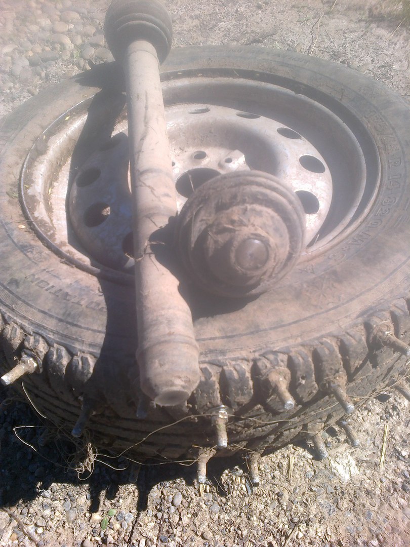

Бывает и 20-метрового троса мало. Я в конце лета вытягивал из болота "заряженную" девятку на самодельных внедорожных колёсах, с турбонаддувом и блокировкой в коробке. У парней оборвало привод, при чем не просто оборвало, а будто срезало на лазерной резке. Вытягивали металлическим тросом длиной около 100 метров, т.к. до самого этого корча я даже доехать не мог.
