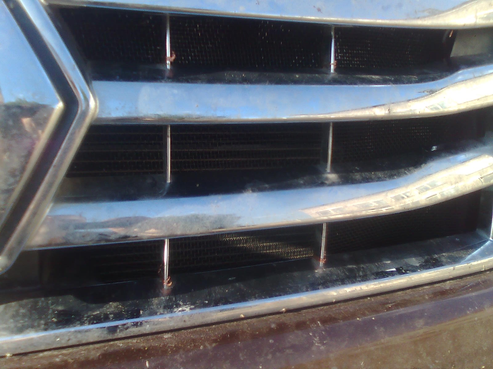

установил сетки - 2 шт. 20х30 см. по сторонам. Сетки из нержовейки, покрасил их в черный цвет балончиком. Сунуть получилось через верх- над радиаторами. По другому - через снятие бампера. Снять элементы сверху или снизу не получилось. Перед засовываем их внутрь, рекомендую подвязать за один уголок, в противном случае, сетка падает на самое дно бампера и ее тяжело от туда выуживать. Временно (читай - постоянно) подвязал проволочинками из медного кабеля за вертикальные перегородки хромированной решетки.
Да, упаси Боже с бадуна это делать....

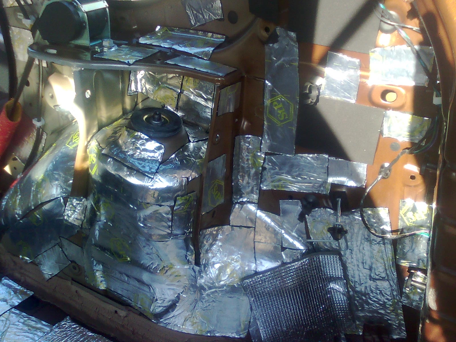

Обклеял задние арки. Пару пистонов умерло. Засад, особо, не было. Пока не тестил
На скоростях около 120 пропал гул, как таковой. Результатом очень доволен. Не жалею не о потраченном времени, так и потраченных деньгах

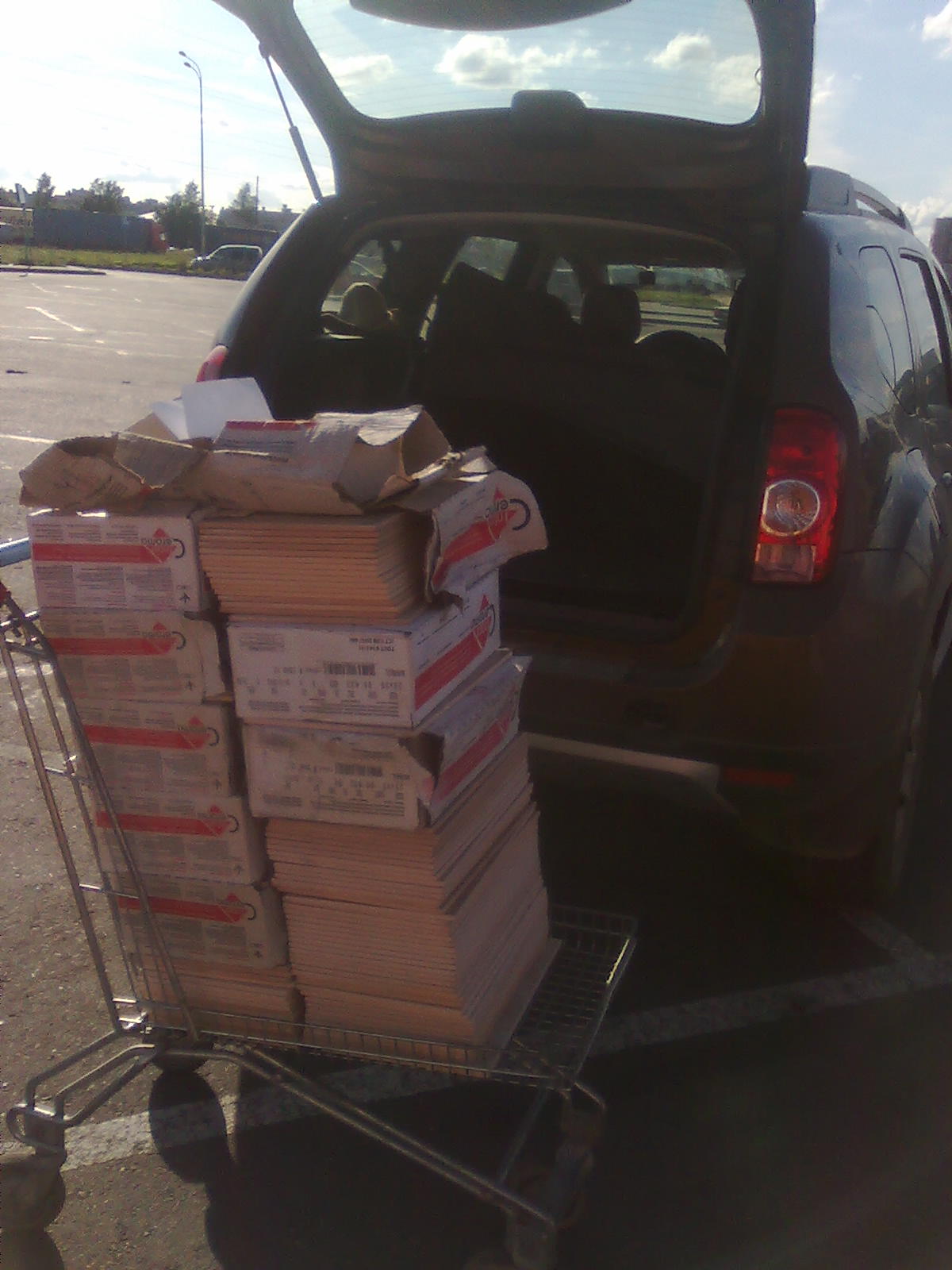

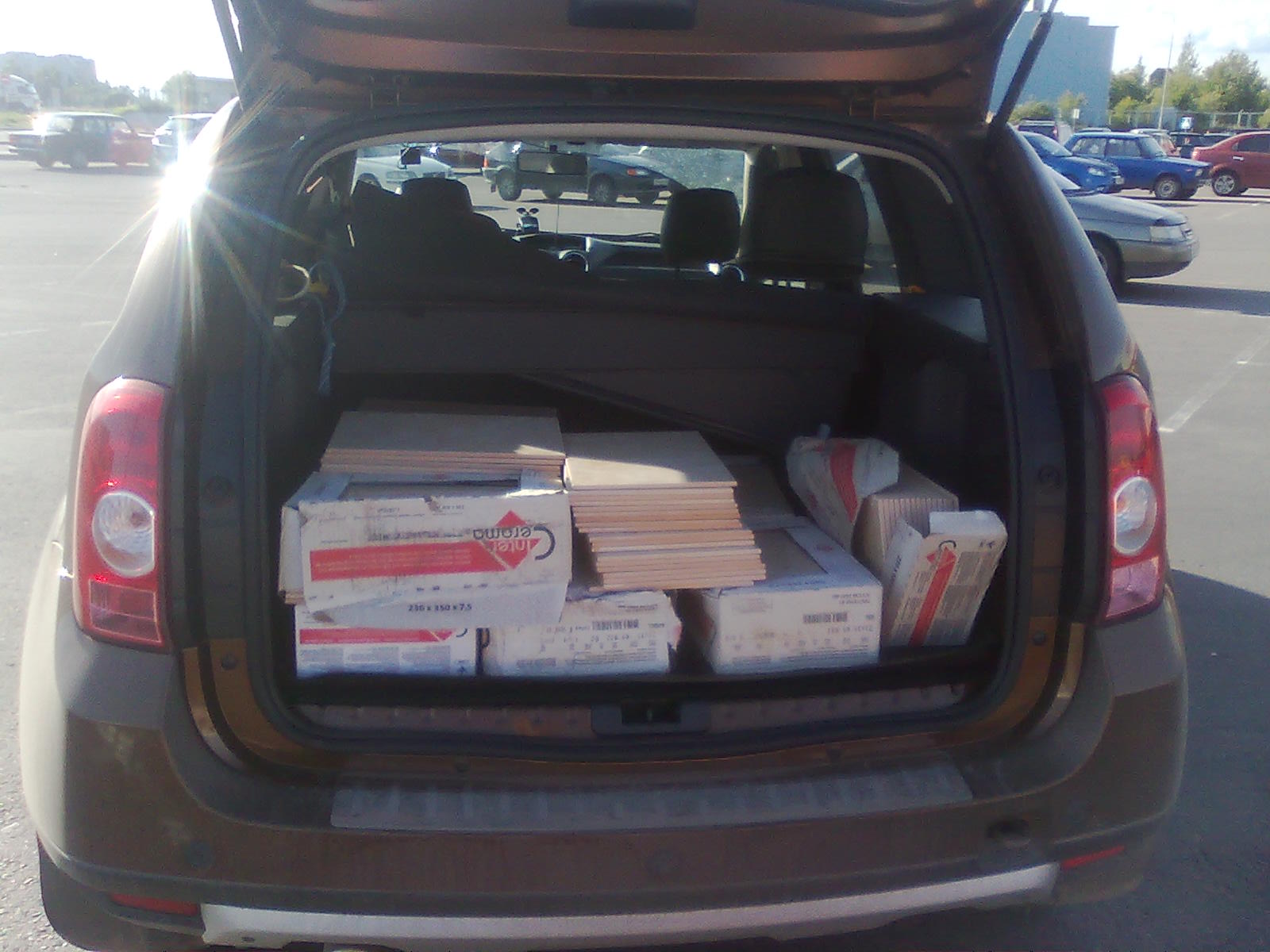

плитка санузла типа "клозет" влезла со свистом в багажник. Дуська не просела ни чуть. Дуська, ты агрегат!

Ну, тележка тоже не просела)

Грузил на нее менегер, сам бы не решился ее так садировать. Тащил тележку сам к машине, думал, что край ей, ан- нет, обошлось. Каждая коробка очень тяжелая, думаю, центнера полтора вышло на круг

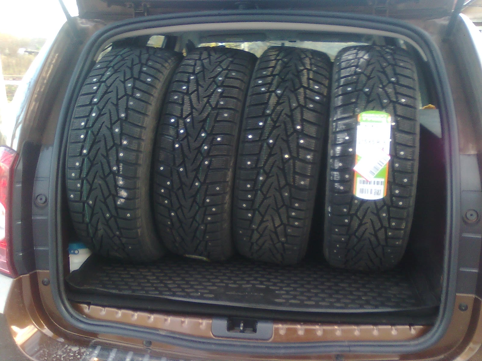

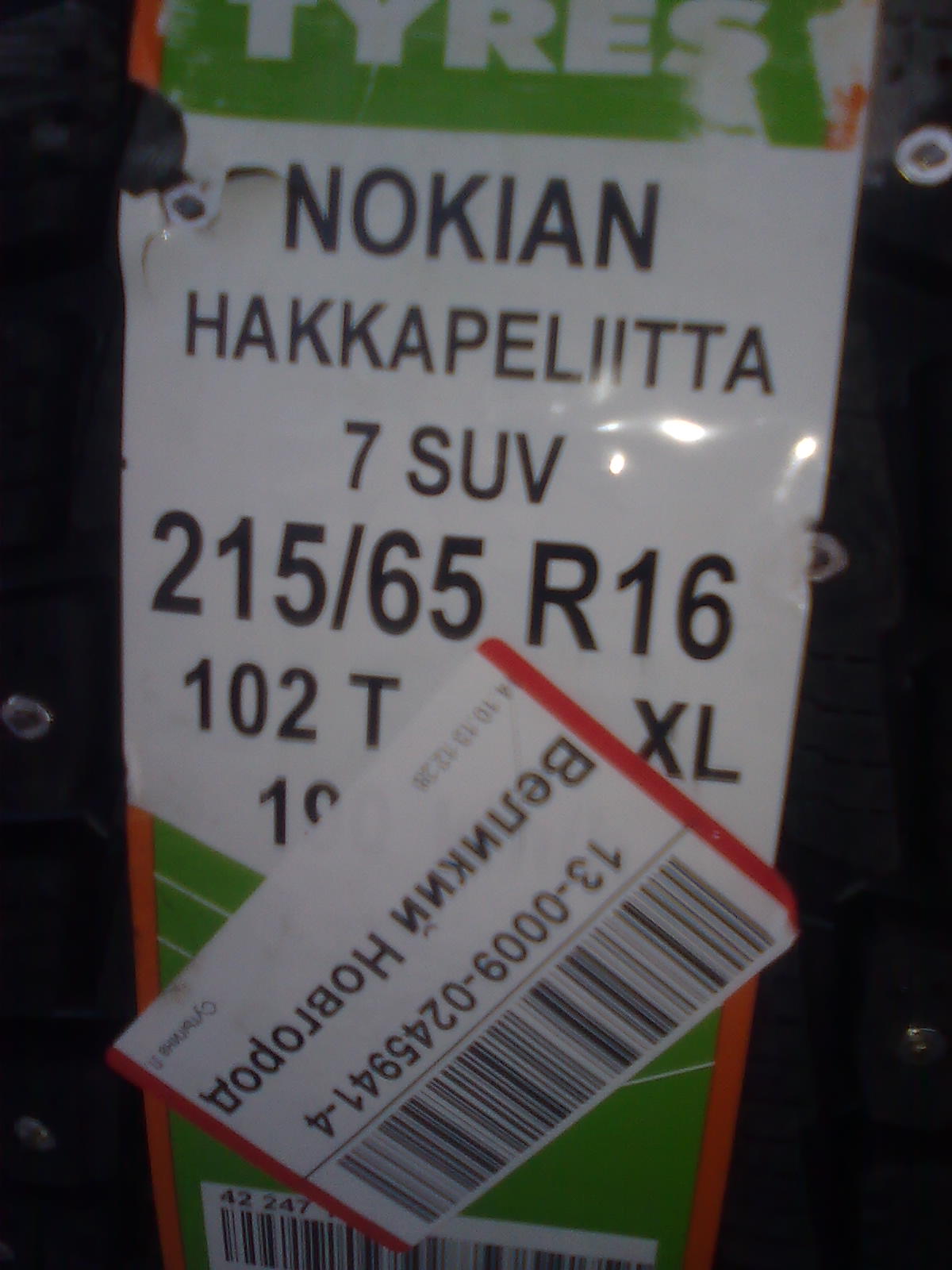

получил вчера от Андрея на зиму обувку. К зиме готов!
