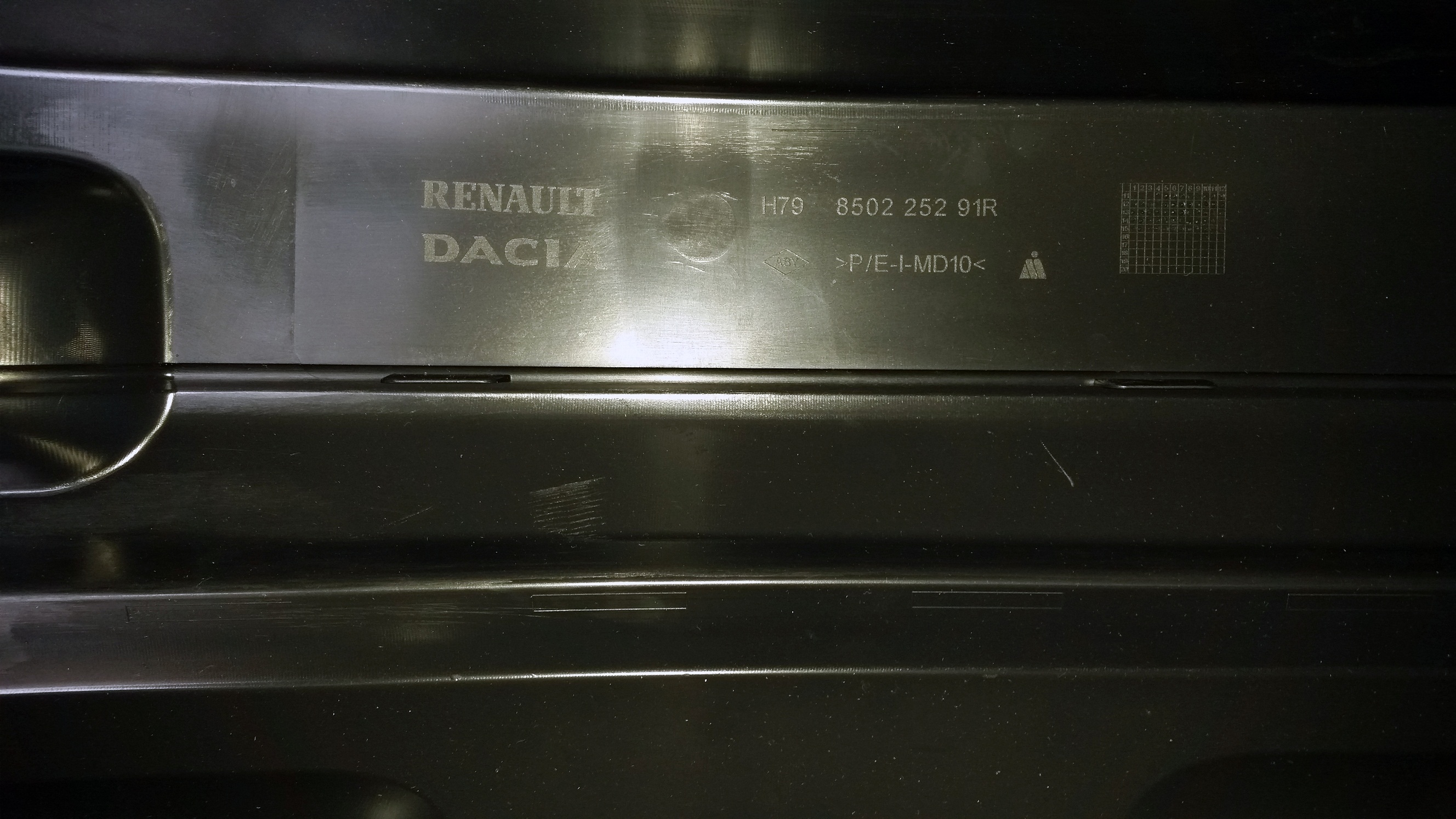

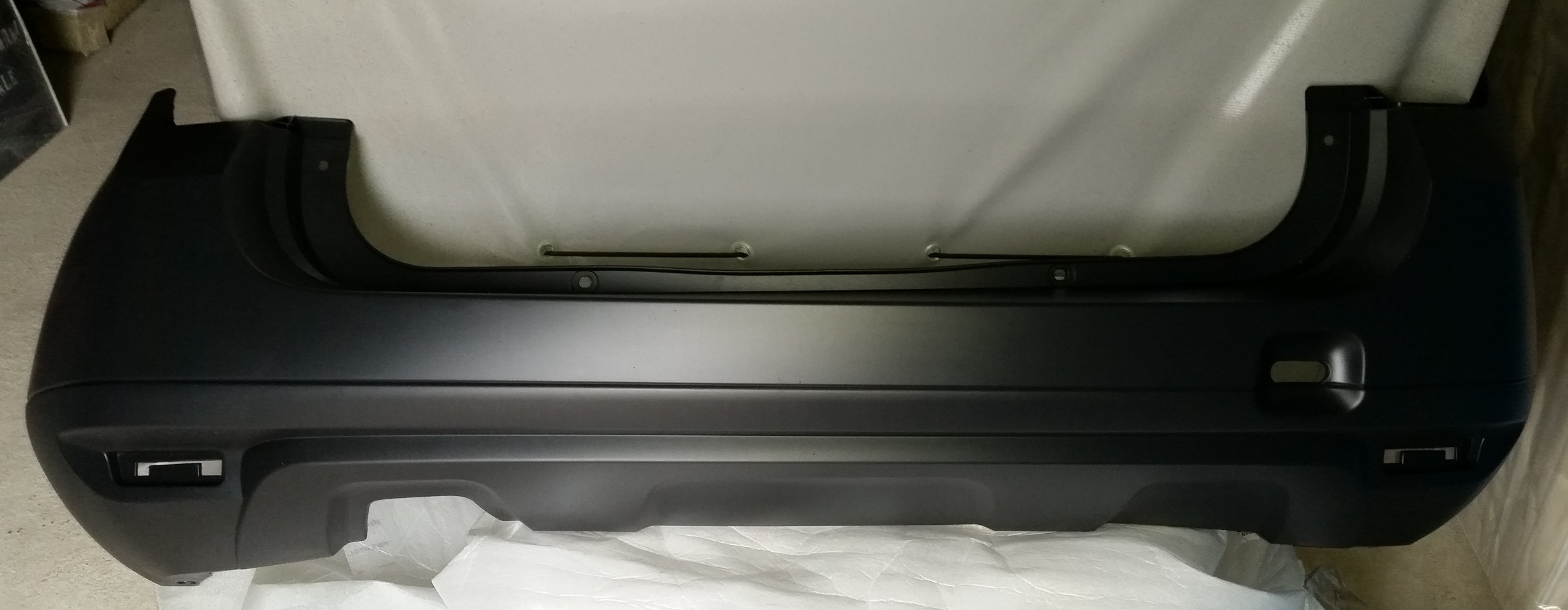

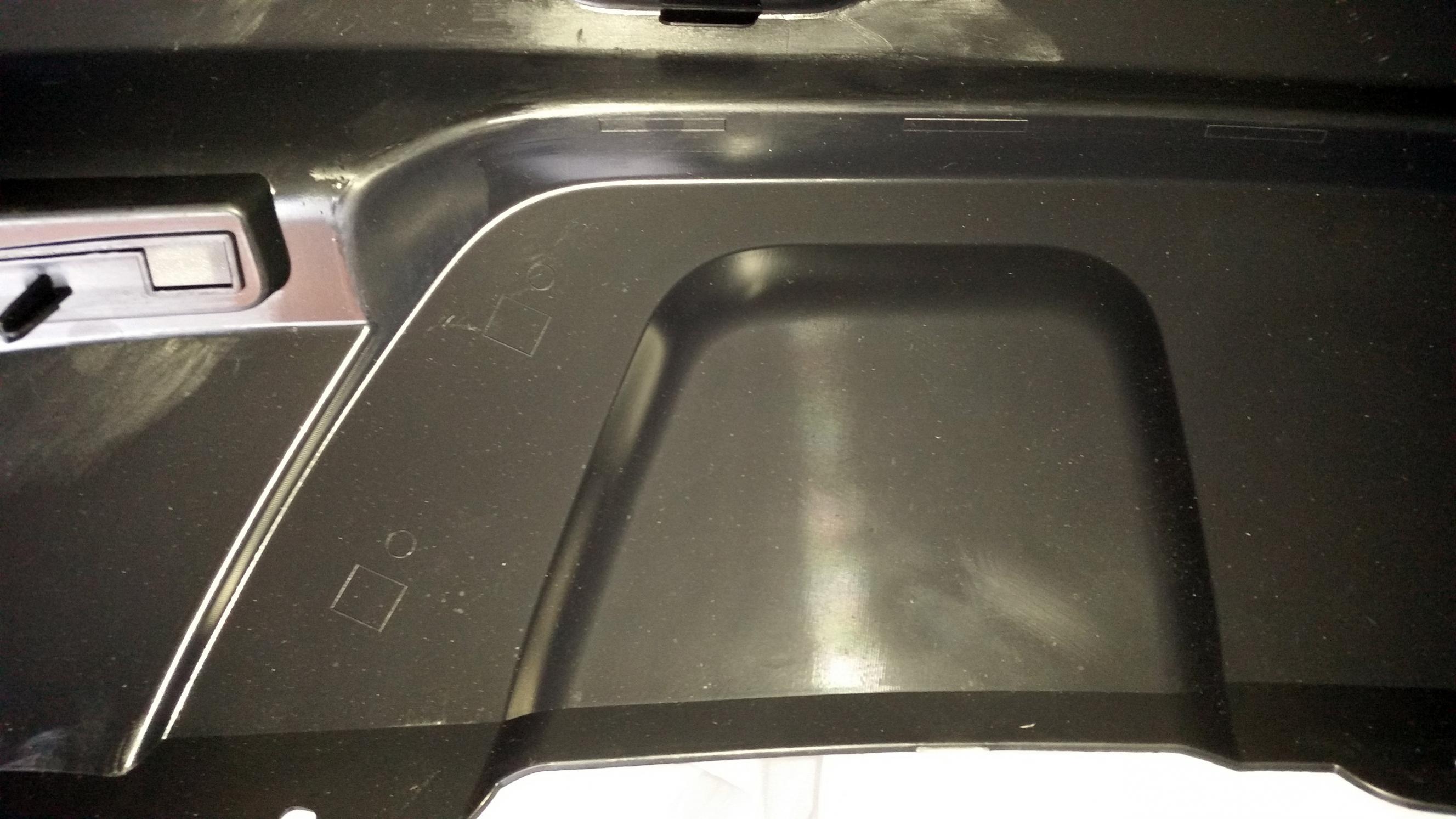

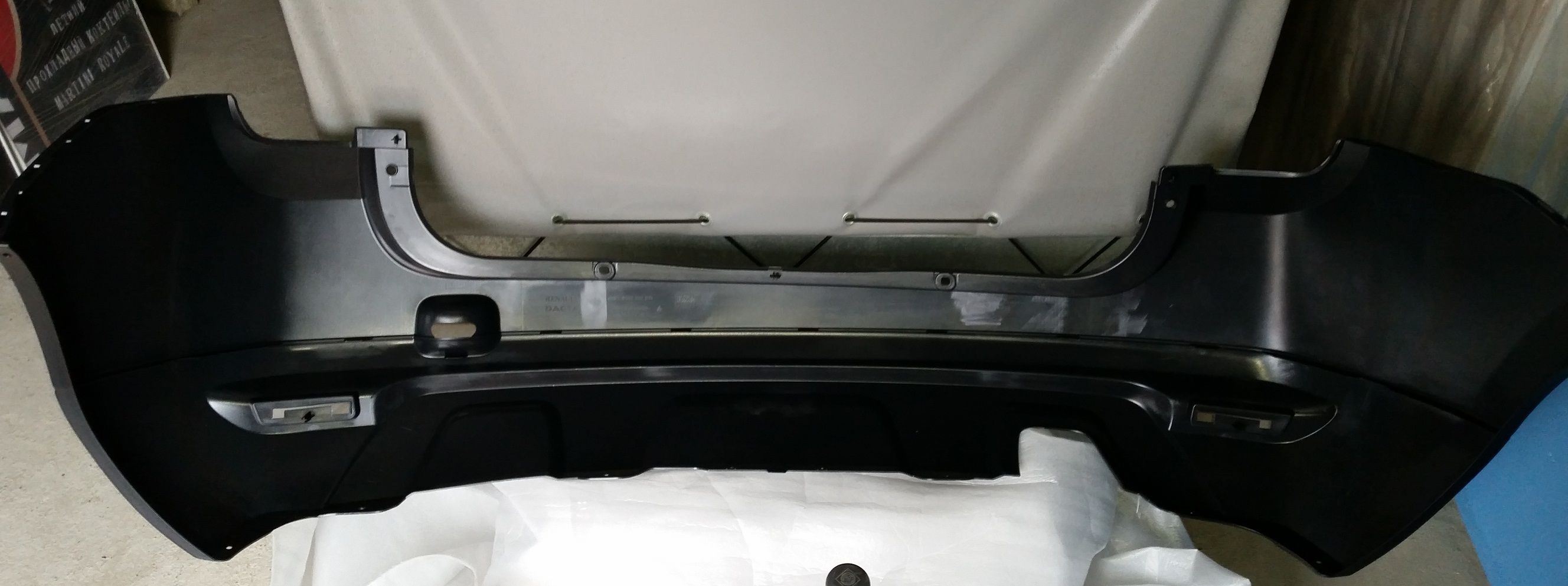

Также предстаит замена заднего бампера. Поделюсь тем что пришло и почём:
1. 850225291R бампер задний, заказывал в "abs-auto" цена 14060руб. (Россия). На внутренней стороне разметка для прорезки отверстий есть, за исключением под штатные парковочные датчики. ОД такой же сейчас предлагает за 18865 руб.
2. 850706169R накладка заднего бампера (серебристая), заказывал в "autopiter" цена 5500 руб. ОД 6816 руб.
3. 284522845R комплект накладок декор. датчиков парковки, заказывал в "autopiter" цена 1600 руб. ОД 2033 руб.
