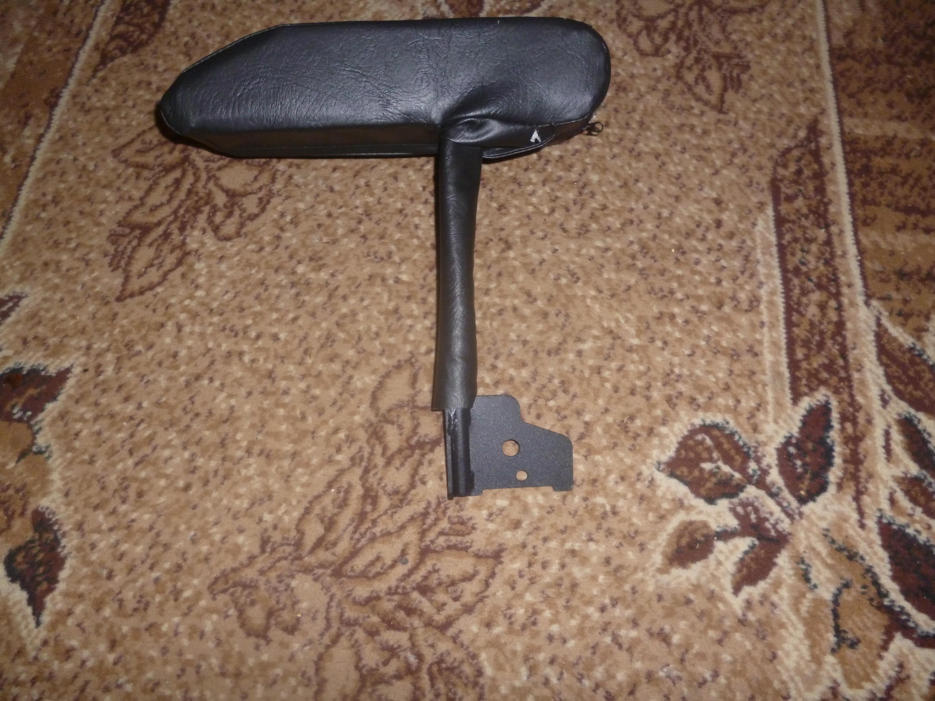

Сегодня ставить было некогда.. Сравил фото с фото Zhiv... по моему нижний кронштейн приварен не в ту сторону??? Написано подлокотник рено логан, хотя заказывал на Дастер...??

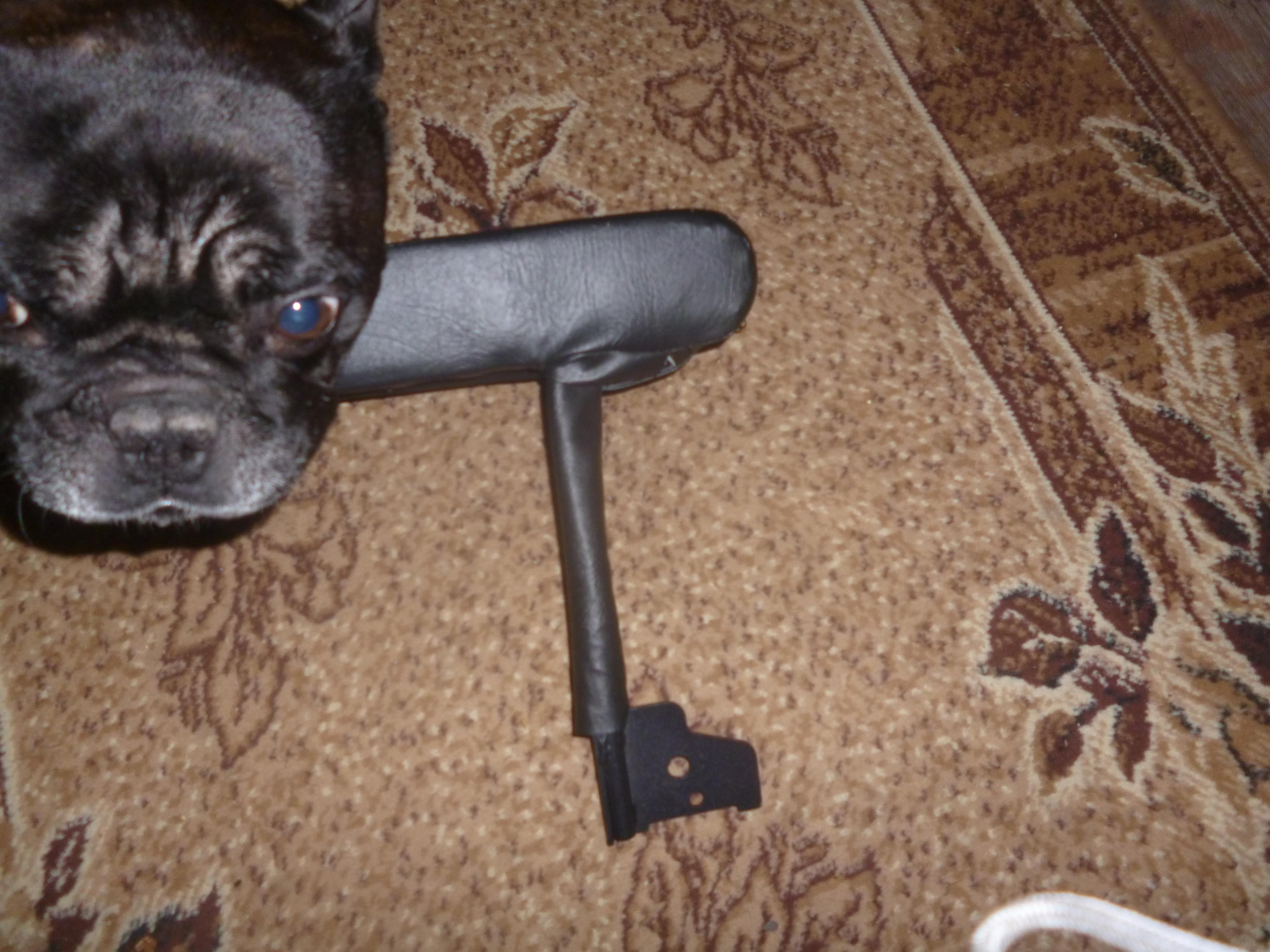

У Вас подлокотник крепится к болту ремня или нет ?? Не понятно... Я заказывал без лифта..
Для чего болт в вашем?? Я думаю- если нагреть стержень и развернуть назад кронштейн-может все и получится?? Думаю обращаться к производителю из-за 700 руб. себе дороже...
Мой крепится не к болту ремня!
---------- Добавлено в 23:57 ---------- Предыдущее написано было в 23:53 ----------
Тут вот видно
что у меня подлокотник крепится в отверстие по клипсу держателя провода.
Причем это отверстие нужно было рассверлить.
Это все было указано в инструкции приложенной к подлокотнику.
---------- Добавлено в 23:59 ---------- Предыдущее написано было в 23:57 ----------
По этому советую вам снять все же кресло (это не трудно всего четыре болта).
И возможно тогда всё станет понятно.
И нечего греть и гнуть не надо будет.

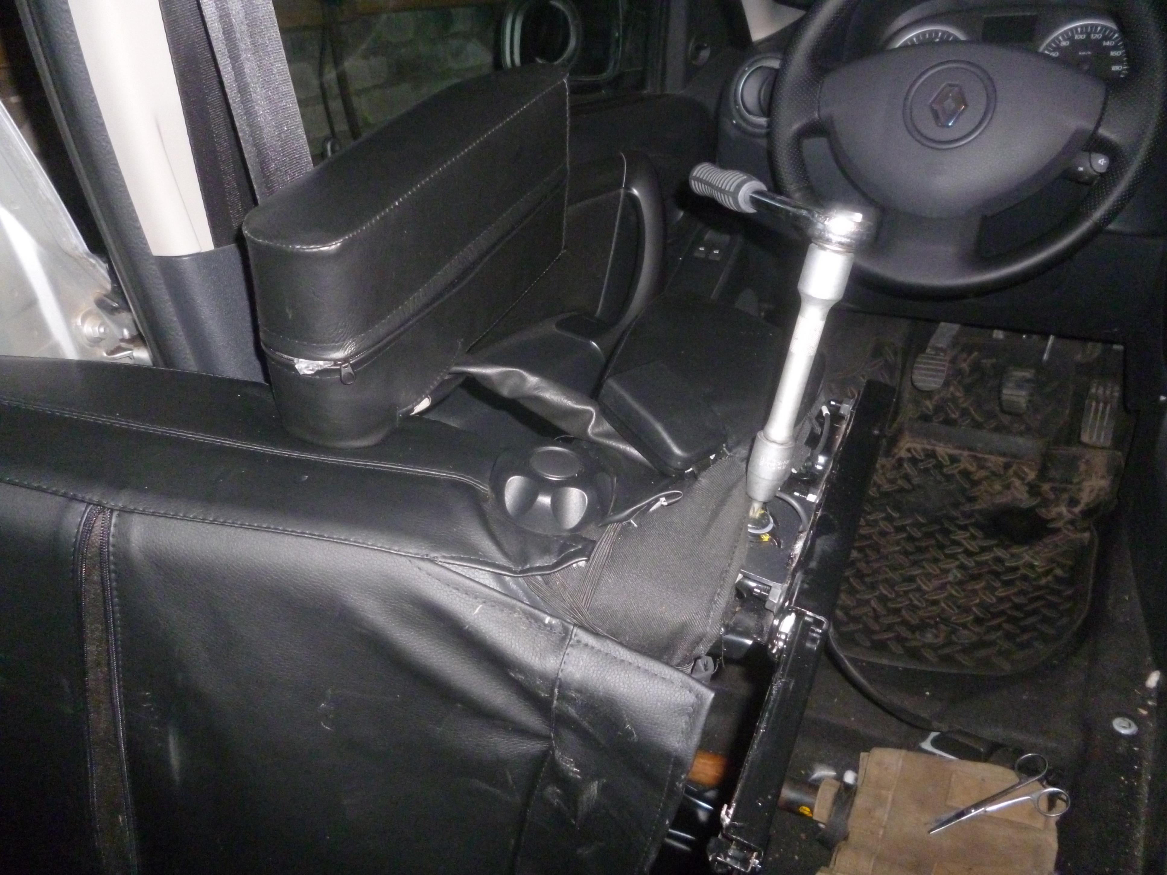

[/IMG]

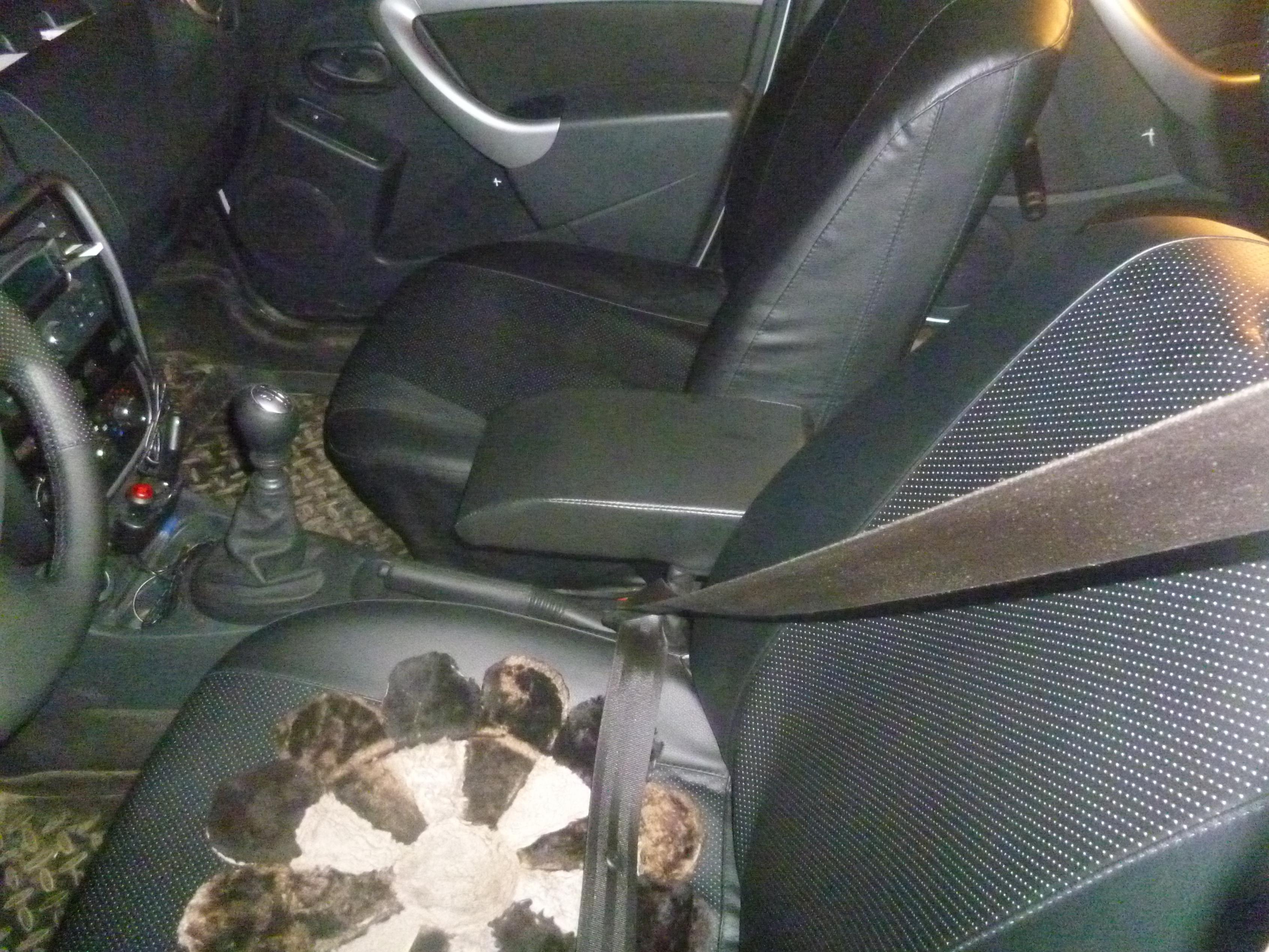

Вот, все лучшим образом получилось!! Очень доволен... По настоящему "дешево и сердито"..
Спасибо Zhiv-у что нашел данный предмет.. Зря па
никовал-
все по уму!!!
Кстати... ремень открутил не снимая сиденья... главное хороший инструмент.. Потом уже сиденье открутил чтоб удобнее рассмотреть как подлокотник ставить.. Можно было и не снимать.

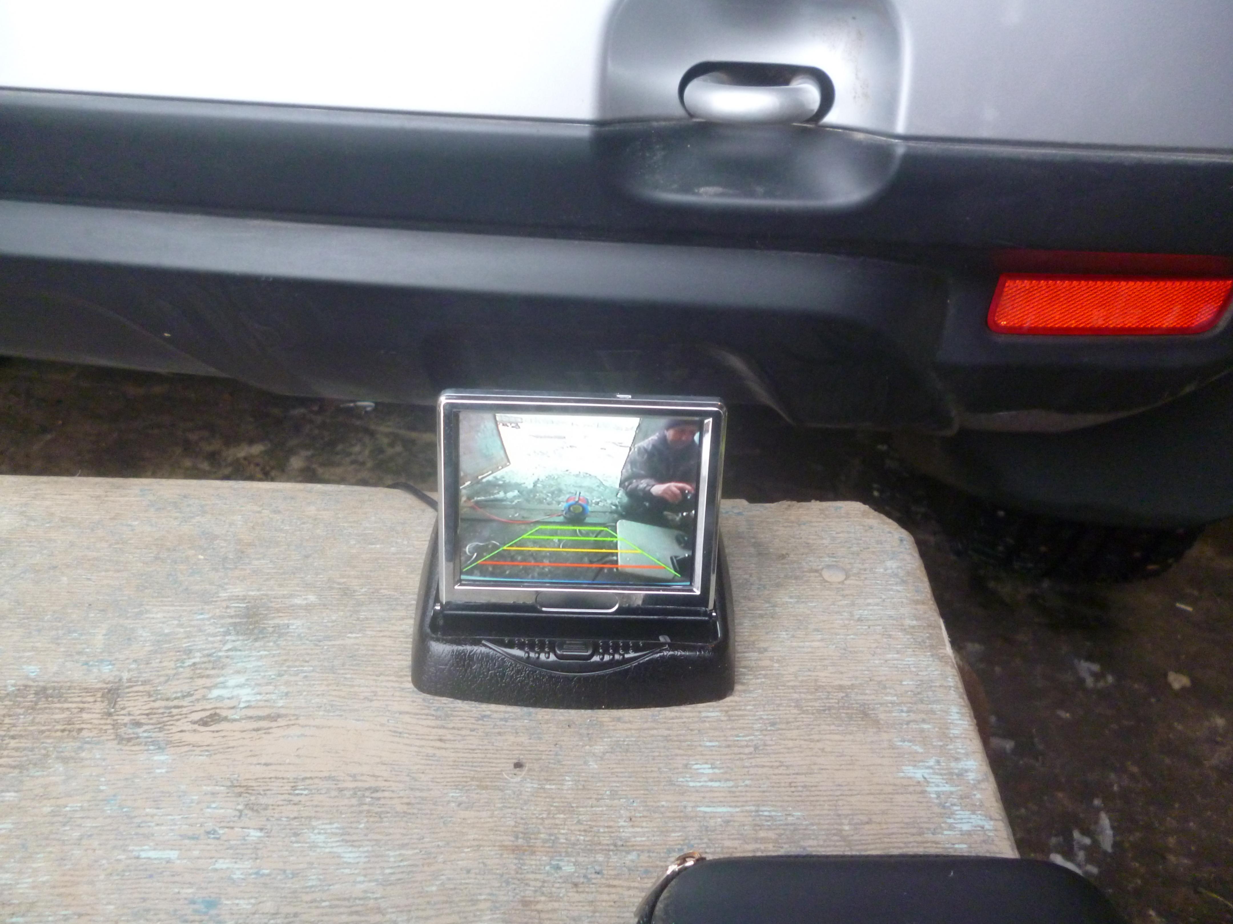

[IMG]http://www.dusterclubs.ru/vb/attachment.php?attachmentid=45831&stc=1&d=13912698 90[/IM

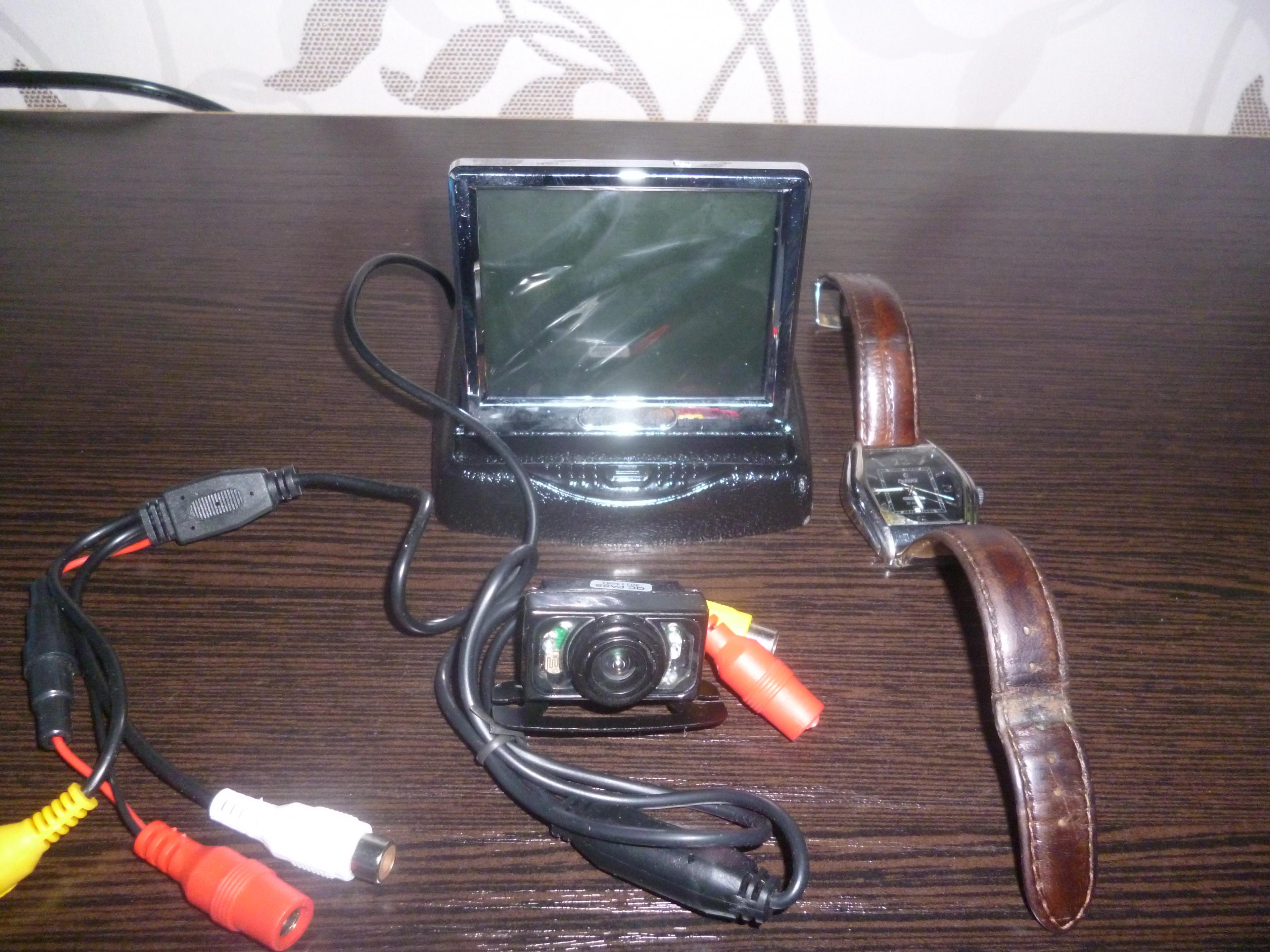

Вот, получил сегодня камеру с монитором,,, Не думал что монитор такой маленький!!! на фото он кажется гораздо больше!!!
Посмотрим как будет видно на самом деле...

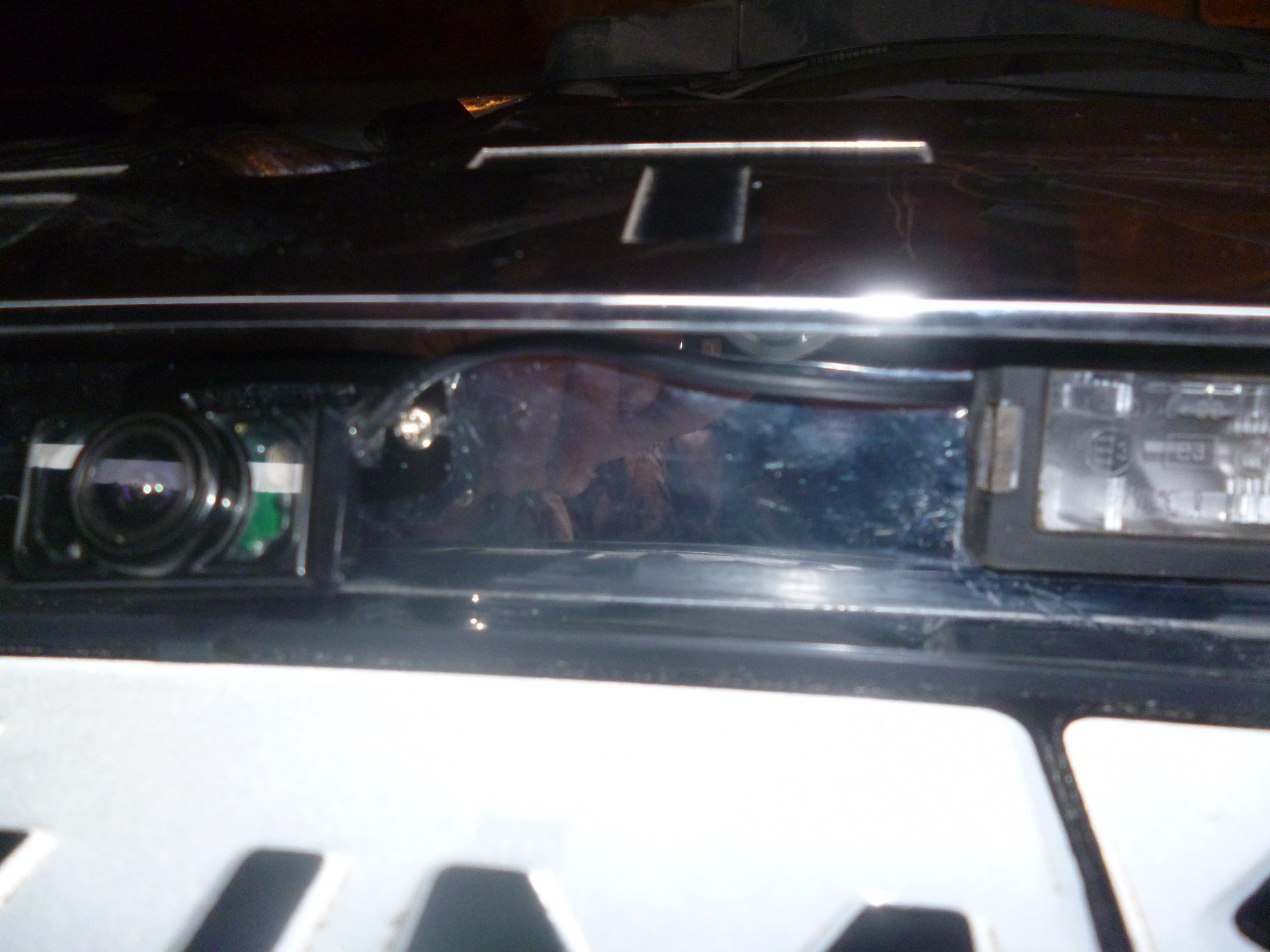

[/IMG]

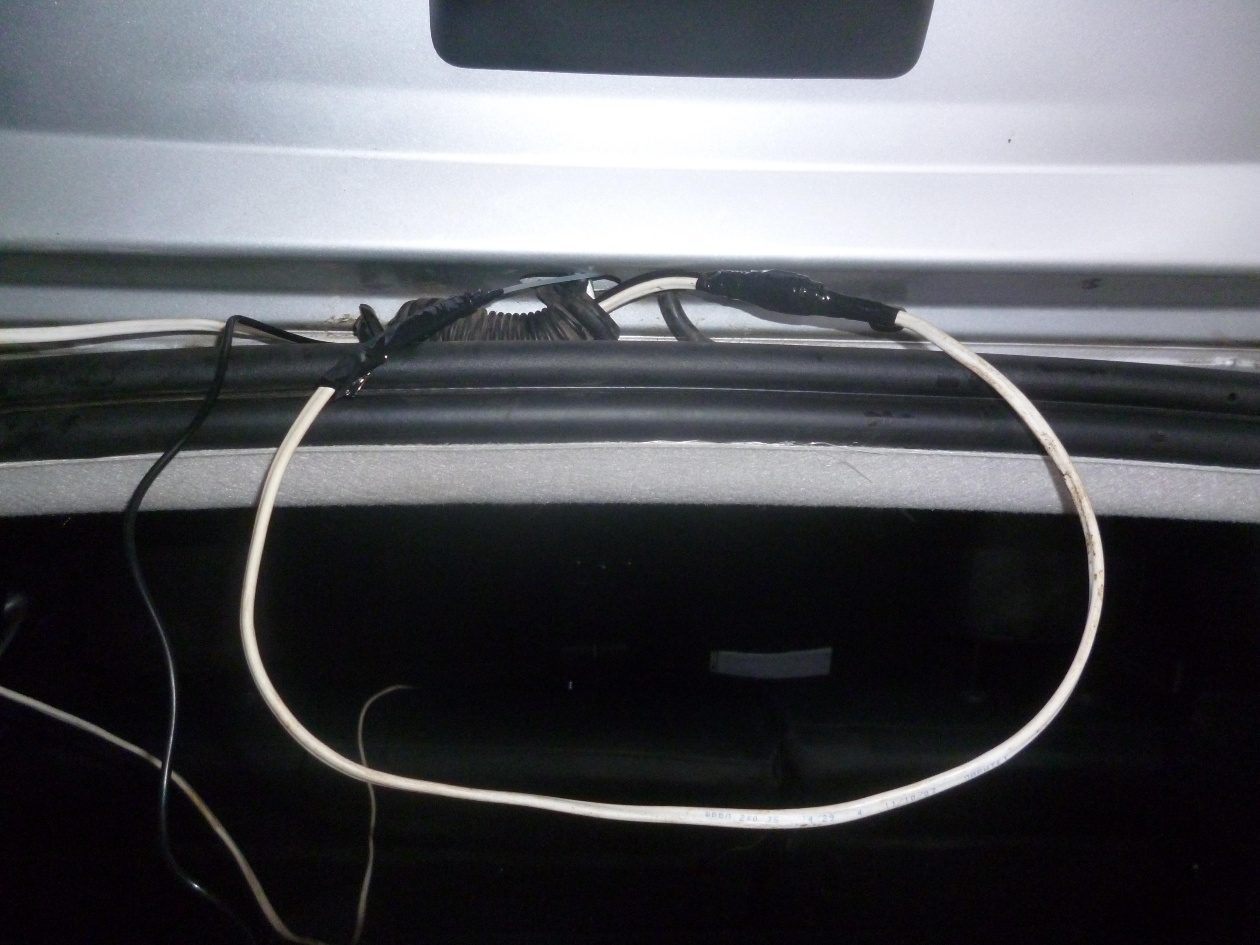

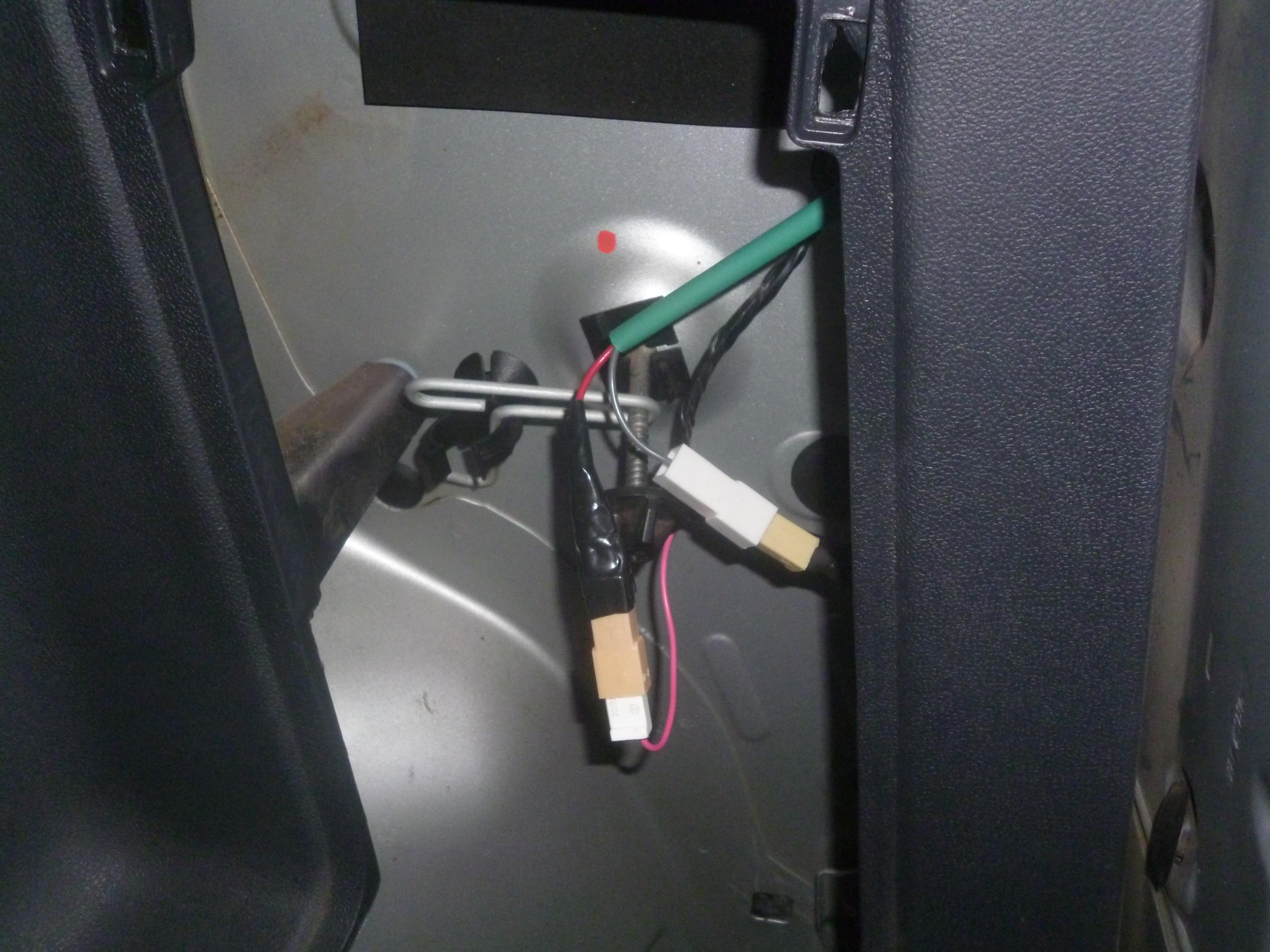

Вот сегодня начал устанавливать заднюю камеру... Провод завел под плафон подсветки, подточив надфилем край рамки , саму рамку с надписью дастер не снимал...С нимал только правую подсветку номера... Камеру сначало приклеил на скотч, все подсоединил к аккумулятору временными проводами и проверил куда она смотрит. Камера отлично регулируется вверх-вниз, можно отрегулировать так, что видно не только бампер, но и край номера... потом закрепил камеру сначало на один саморез, еще раз подрегулировал параллель относительно бампера и закрепил вторым саморезом...
Теперь о протяжке проводов...
Пугали что самый геморрой- это протяжка "тюльпана" через резиновую гофру.
У меня это не вызвало никаких трудностей... Провод тянул не снизу вверх двери как пишут, а сверху от гофры...
Гофру освободил с обеих сторон, она кривая..... и естественно что даже просто провод в нее не полезет...
Взял проволоку 3 мм, обмотал изолентой один конец чтоб не порвала гофру и просунул насквозь, она стала как бы прямрй направляющей, побрызгал силиконом гофру..
Взял двойной провод в оплетке, который и будет + и -, легко протянул его вдоль проволоки в гофре, к проводу примотал изолентой тюльпан, он тоже легко протянулся и все протянул вниз к камере...

Подключил питание монитора и камеры от заднего фонаря. Все соединения пропаял. У фонаря сделал разъемы, можно быстро все отключить... Вот испытания при включении задней -все работает... Монитор установить не успел. На козырьке он на коврике держаться не будет... Нужно думать-или на скотч, или в нишу???
