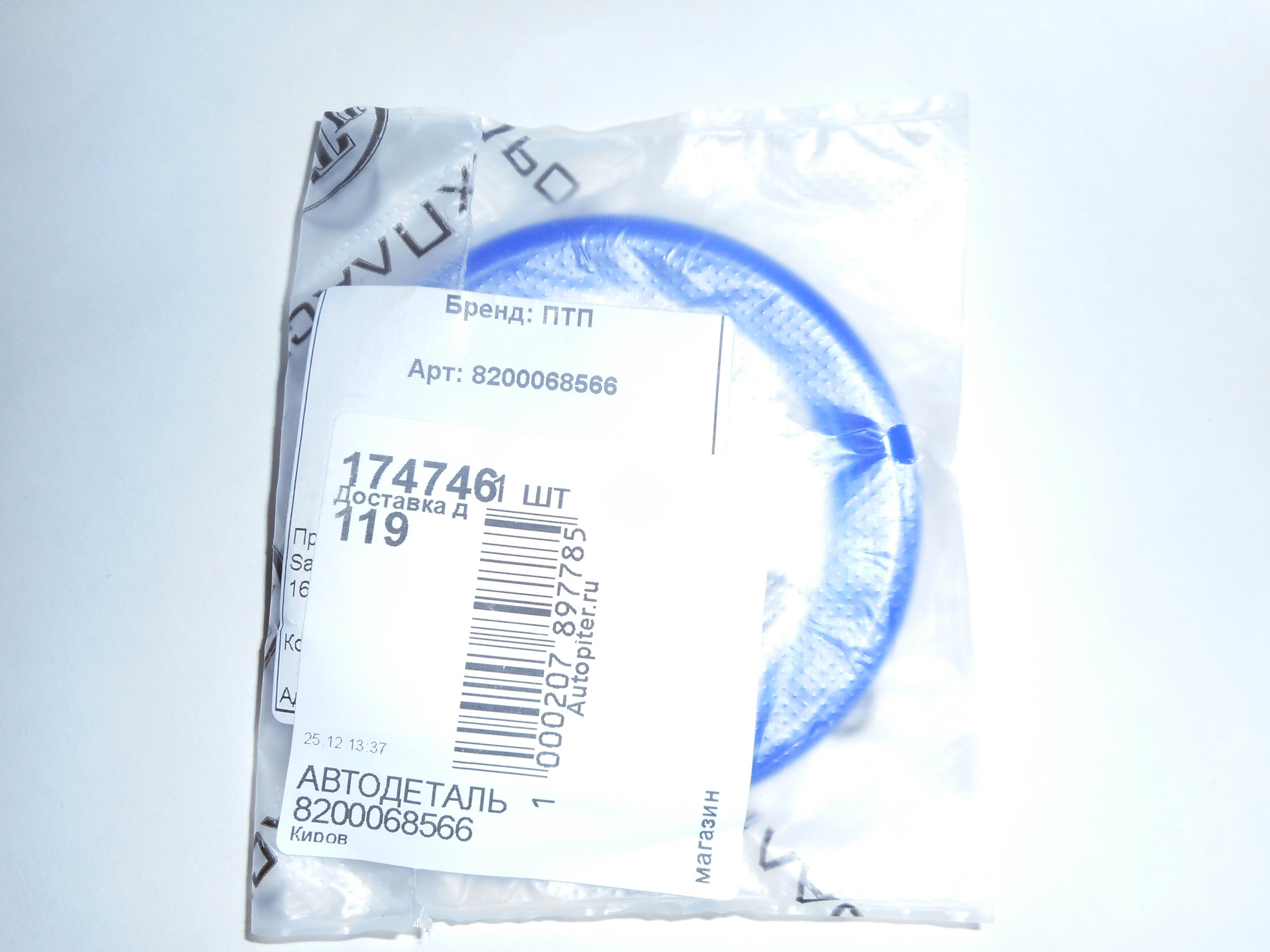

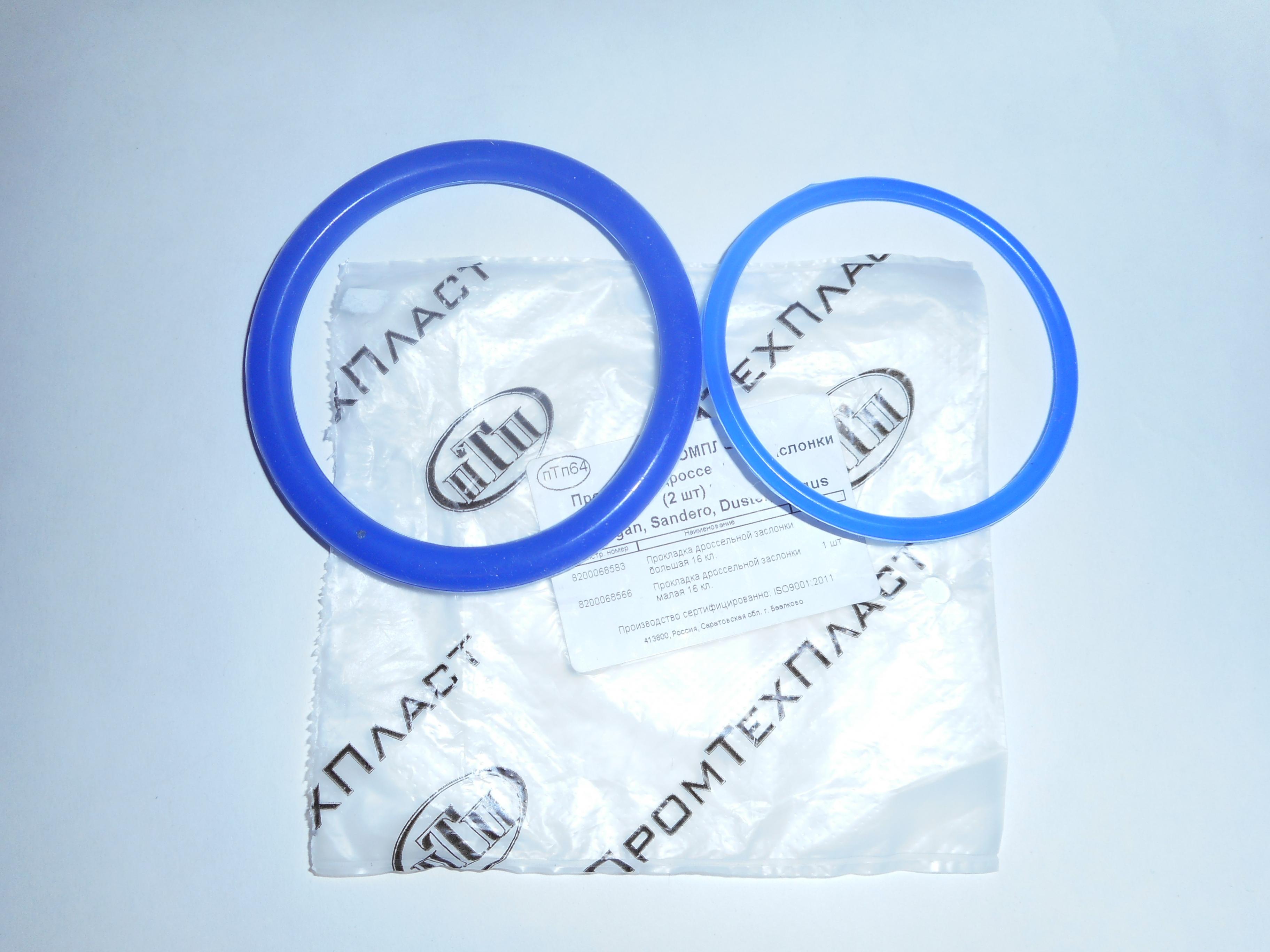

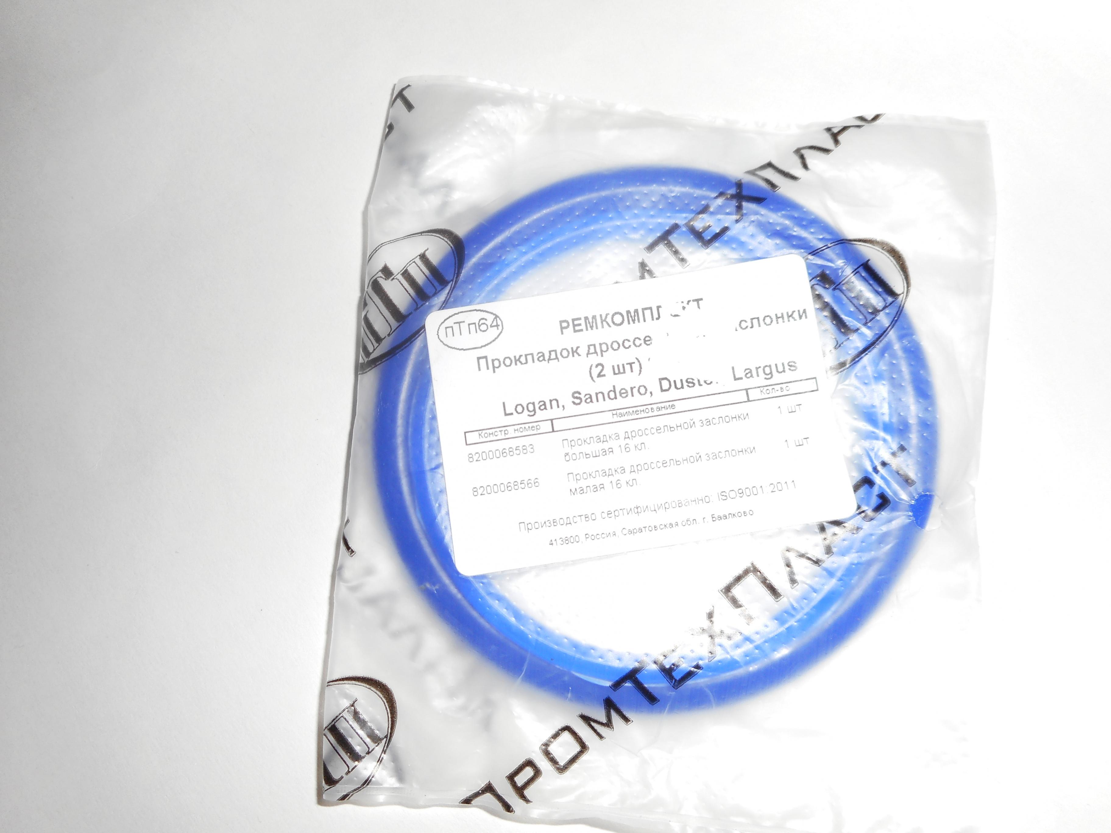

Стал обладателем синих колец-силиконовые, для ДУ. Были куплены в рознице за 220руб. у производителя они стоят 8200068583-65руб. шт, и 8200068566-52руб.шт.
Толщина колец, 8200068566-малое кольцо -4мм. и 8200068583- большое кольцо-8мм.
