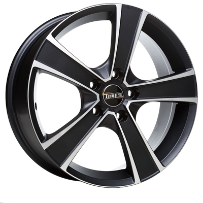

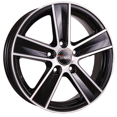

Сейчас только вернулся с примерки дисков.
Вариант: TechLine TL604 BD, 6,5х16 5х114,3 ET50 DIA67.1
Широкие лопасти, смотряться классно!!! Цена 2700р
НО диски НЕ ПОДОШЛИ!...
Примерили - луч внутренней стороной задевает суппорт...
Я в печали...
Примерили TechLine TL603 BDM - подходит и суппорт не задевает, но вылет ET46
Что скажут на сервисе?
