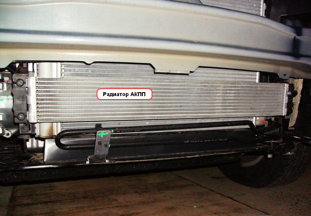

Я вот не понимаю, а почему радиатор автомата нельзя было вынести впереди радиаторов охлаждения??

Сообщение от Куратор
А он там и стоит. За подкрылком теплообменник.

Радиатор АКПП на 4х4

Сообщение от god1941
На DP8 нет теплообменника, при наличии радиатора huile АКПП охлаждается напрямую через радиатор и тут в теплообменнике посто нет никакого смысла вообще

Сообщение от lapoty
На DP8 нет теплообменника, при наличии радиатора huile АКПП охлаждается напрямую через радиатор и тут в теплообменнике посто нет никакого смысла вообще[COLOR="Silver"]
Интересно, откуда такие познания? Официальный представитель Renault говорит обратное - на DP8 теплообменник как раз установлен.
Из документации официального дилера, точнее из обновленного Dialogys-а дилера
---------- Добавлено в 17:11 ---------- Предыдущее написано было в 17:09 ----------
ПэЦэ: подумайте сами, какой смысл в теплообменнике, при наличии радиатора? Это же все равно что при наличии "полового партнера" заниматься "онанизмом"....

Ну тогда гляньте в официальном диаложисе, что за железяка стоит перед левым подкрылком.

Я вам задал конкретный вопрос, а вы мне пытаетесь рассказать, какие системы стоят у дилера. Я в общем-то и без вас прекрасно знаю о ренонет. Но у меня доступа к нему нет. А у вас по вашим разговорам есть.
Вот я и хочу узнать, что стоит слева перед подкрылком.

Либо вы написали где-то в другом месте? Чем конкретно является то, что я считаю теплообменником?

Получил наконец ответ от человека, которому действительно можно верить. В вариации с dp8 действительно только радиатор. Дырки в подкрылках для дополнительного охлаждения моторного отсека.
Жду ответа, чем является та фигня слева.
