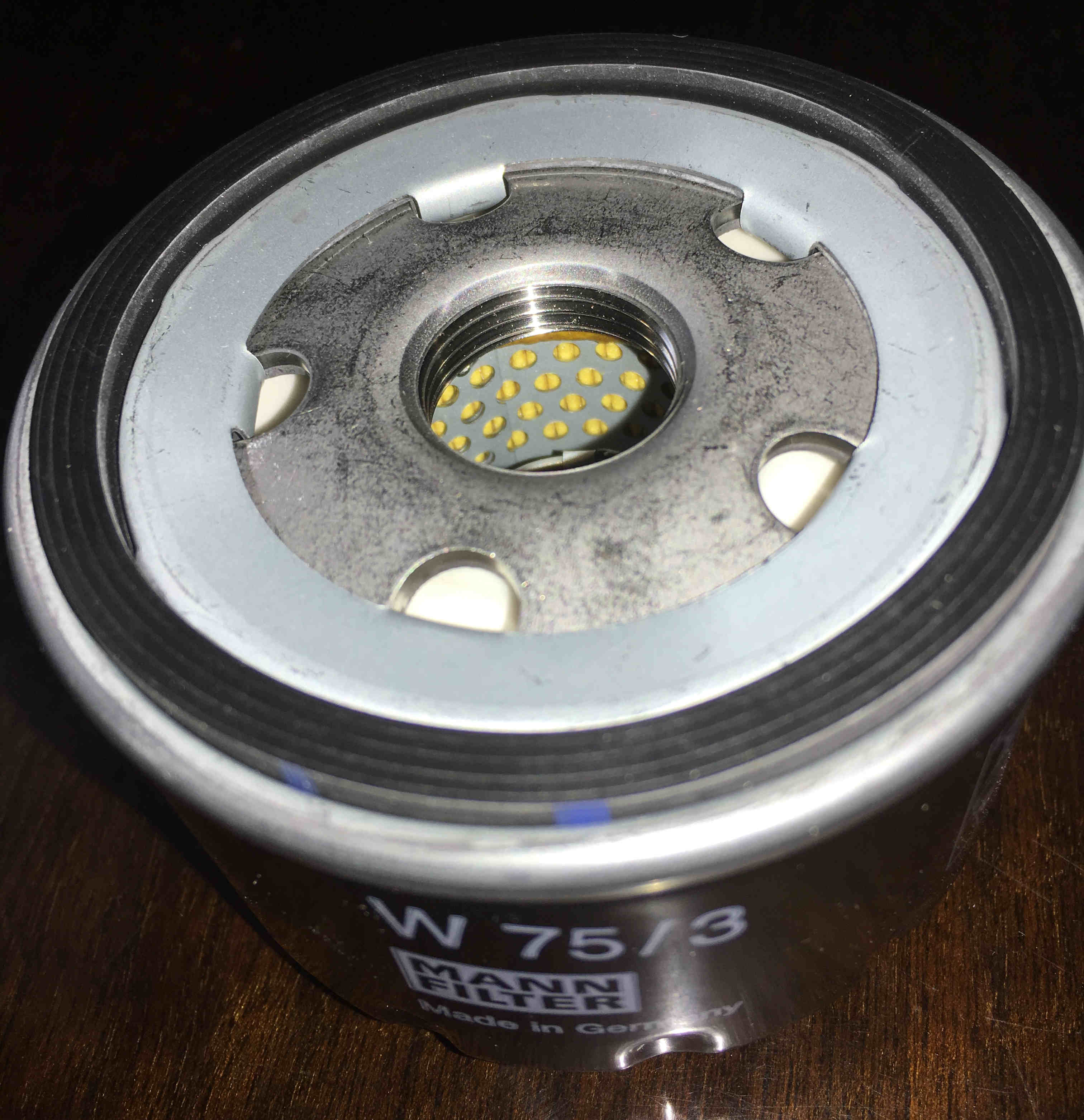

Купил в Юлмарте фильтр MANN-FILTER [W75/3] .
Он не ёлочкой.

Качественный фильтр, тоже себе заказал MANN , он и не должен быть ёлочкой !

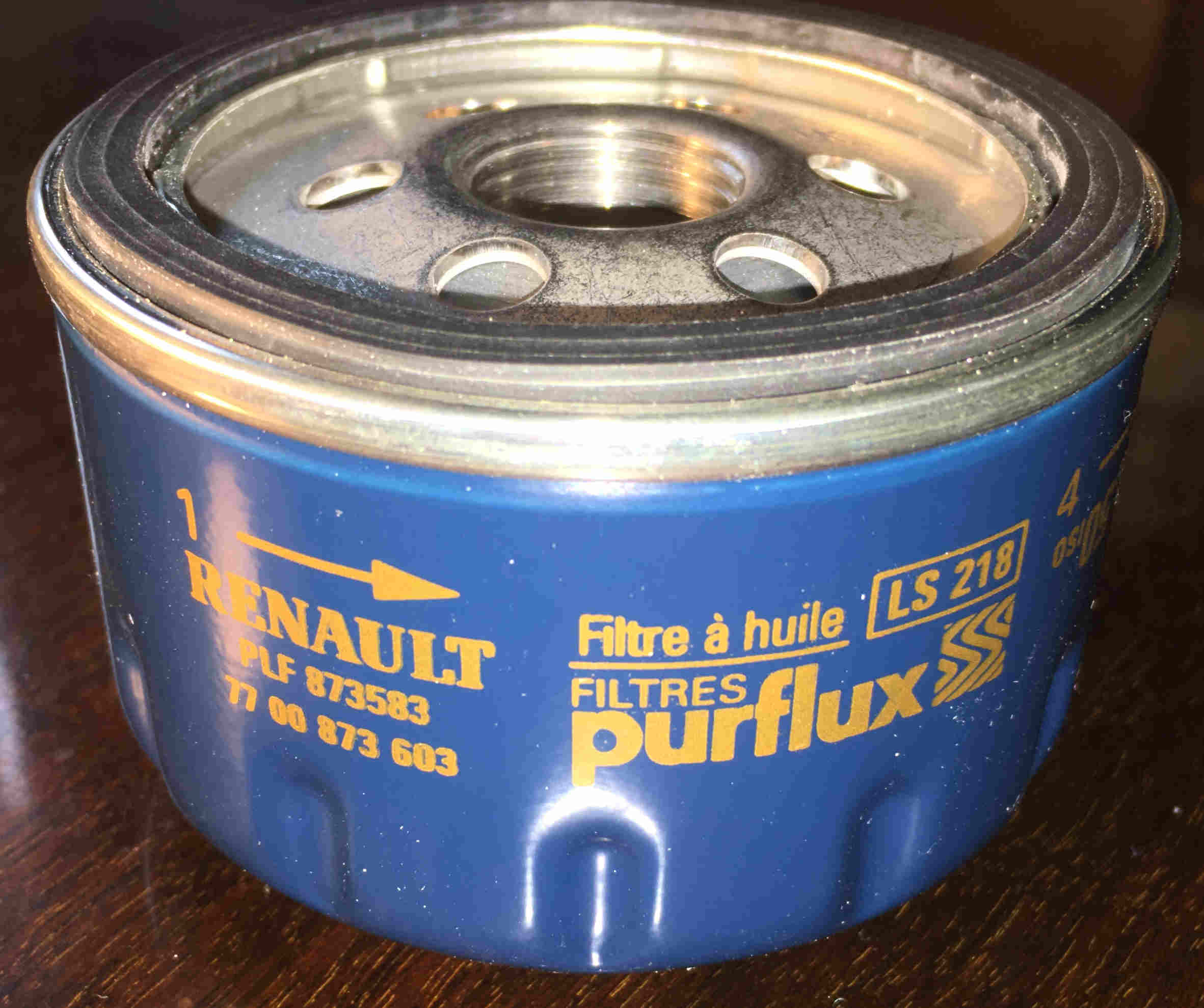

У меня такой стоял, сейчас на оригинал сменил. Оба отрабатывают одинаково, какой либо разницы по лампе не заметил. Решил на оригинал перейти, потому что стоит дешевле и фильтрующий элемент елочкой как мне кажется работает более эффективней.

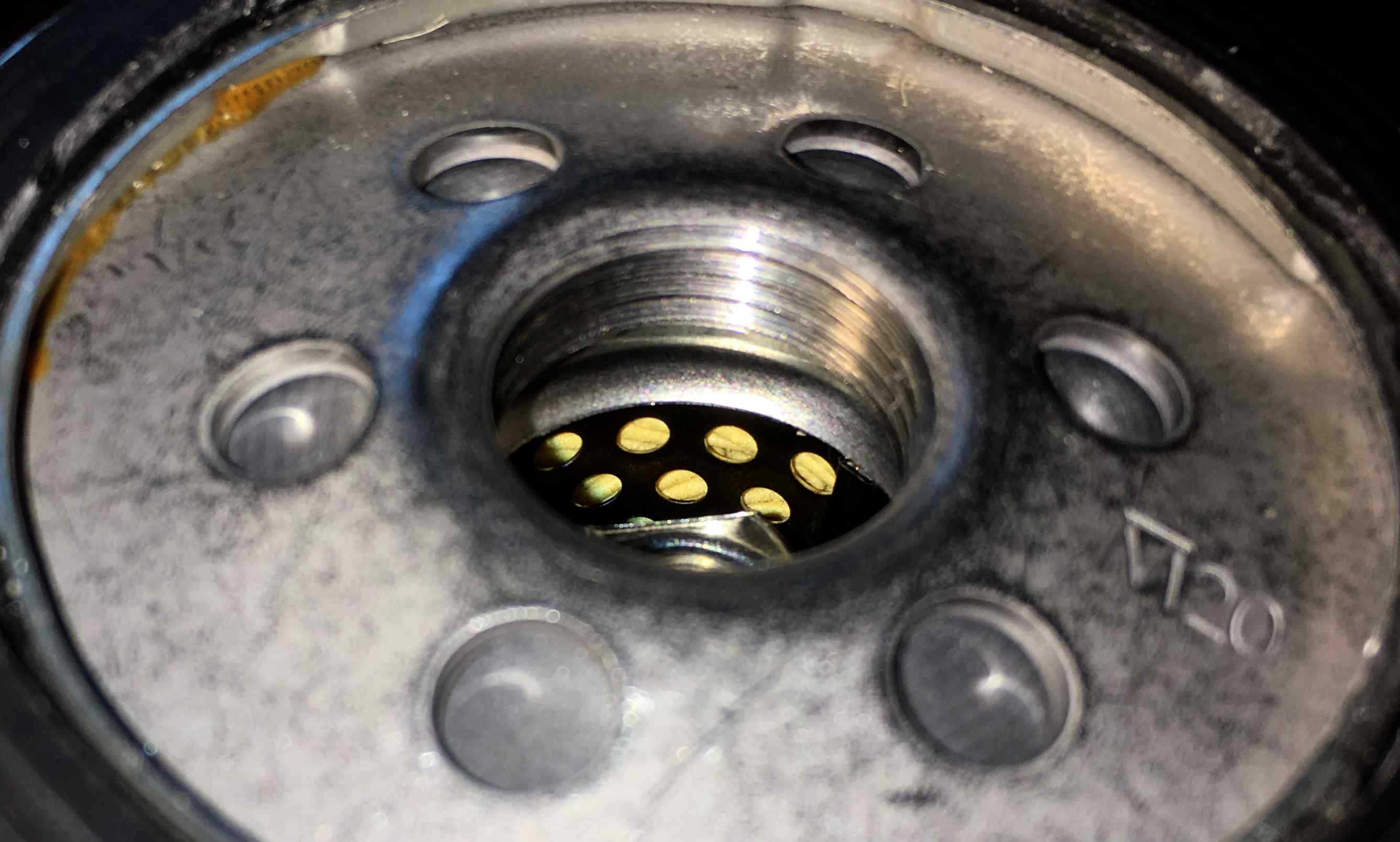

Купил в Авторуси (Русь-трейд) NISSAN [1520800qac] .
Фильтр ёлочкой и очень плотно сжат. Фильтровать должен лучше, но продавливать масло будет трудно.
Фильтр MANN, вероятно, для масла более лёгкий. (лучше для изношенных маслонасосов).
Узнать поможет только манометр после фильтра.

Это же обычный логановский фильтр. Причем для 1.6 двигателя. Он меньше, чем для 2.0.

Он подходит, че не подойти-то... Просто он МЕНЬШЕ. В логане 3.5 л масла, в дастере 2.0 - 4.5. Вот и вся разница. Можно просто менять в 2 раза чаще

У Манн площадь фильтрации меньше, чем у Пурфлюкса. Т.ч. плотность складок может и не дать информацию по давлению после фильтра. Кроме того давление открытия перепускного клапана там вряд ли сильно отличаются, т.ч. вряд ли можно считать что через Манн пройдет больше масла и под бОльшим давлением. Оба фильтра хорошие.
