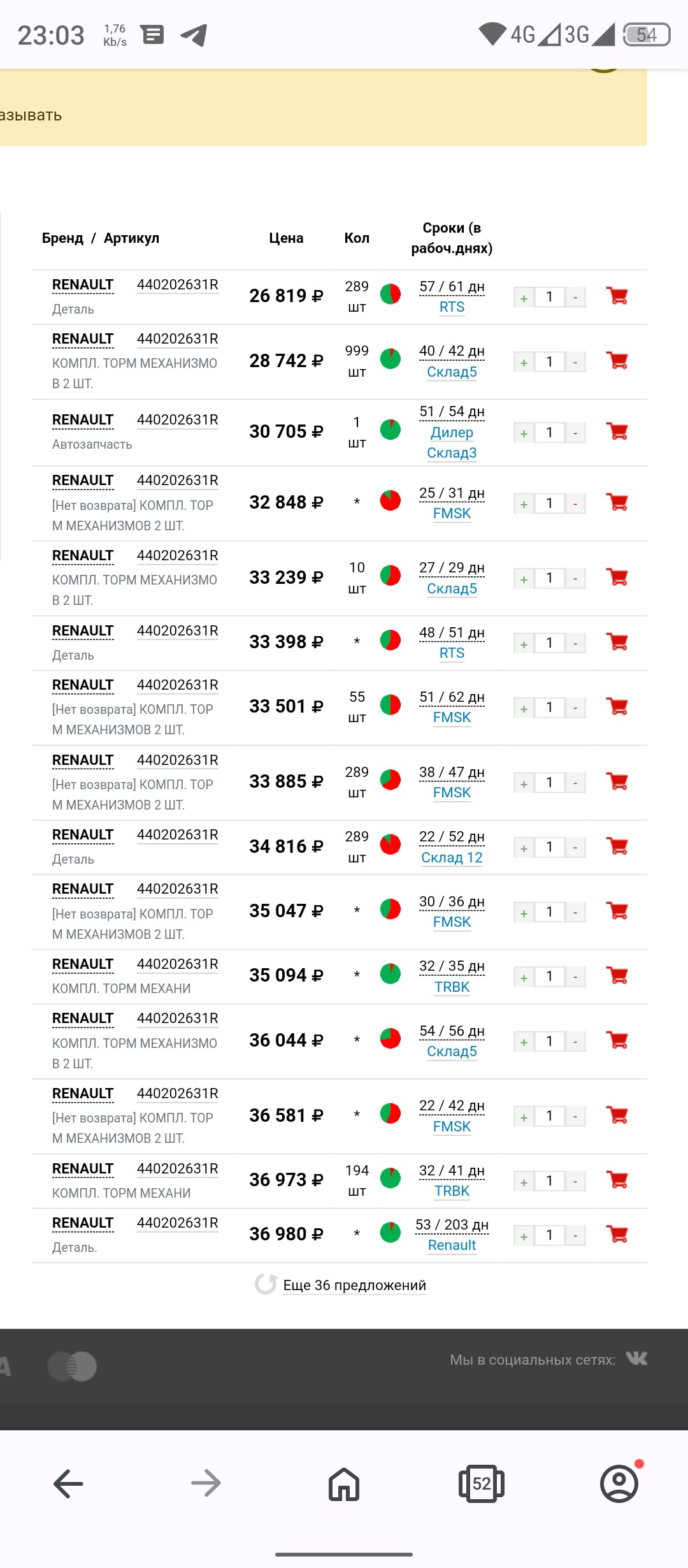

Сообщение от ViBer
Не 40, конечно, но ... Пусть пока сами на них ездят:

Сообщение от Ворчун2014

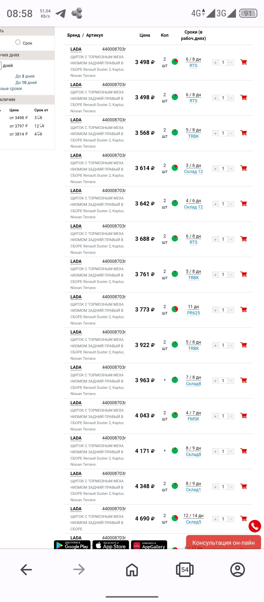

Сообщение от Sane
Барыги на авито давно этими комплектами торгуют, только номера ставят каталожные-а закупили их по дешману под другими номерами, которые выложил Сергей 159.
Кстати, да, паника отменяется. С надписью renault примерно в те же ценники бьётся:
