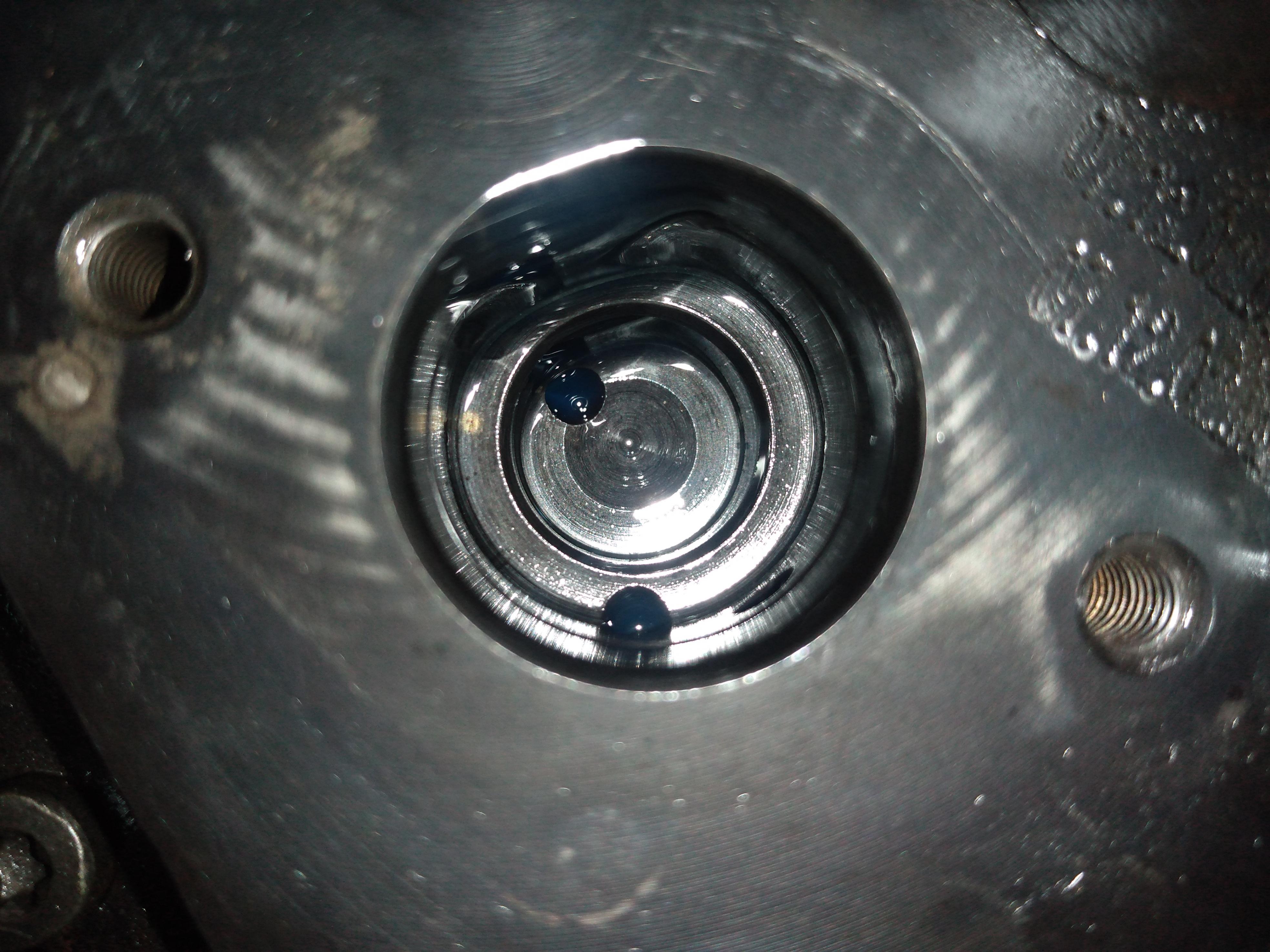

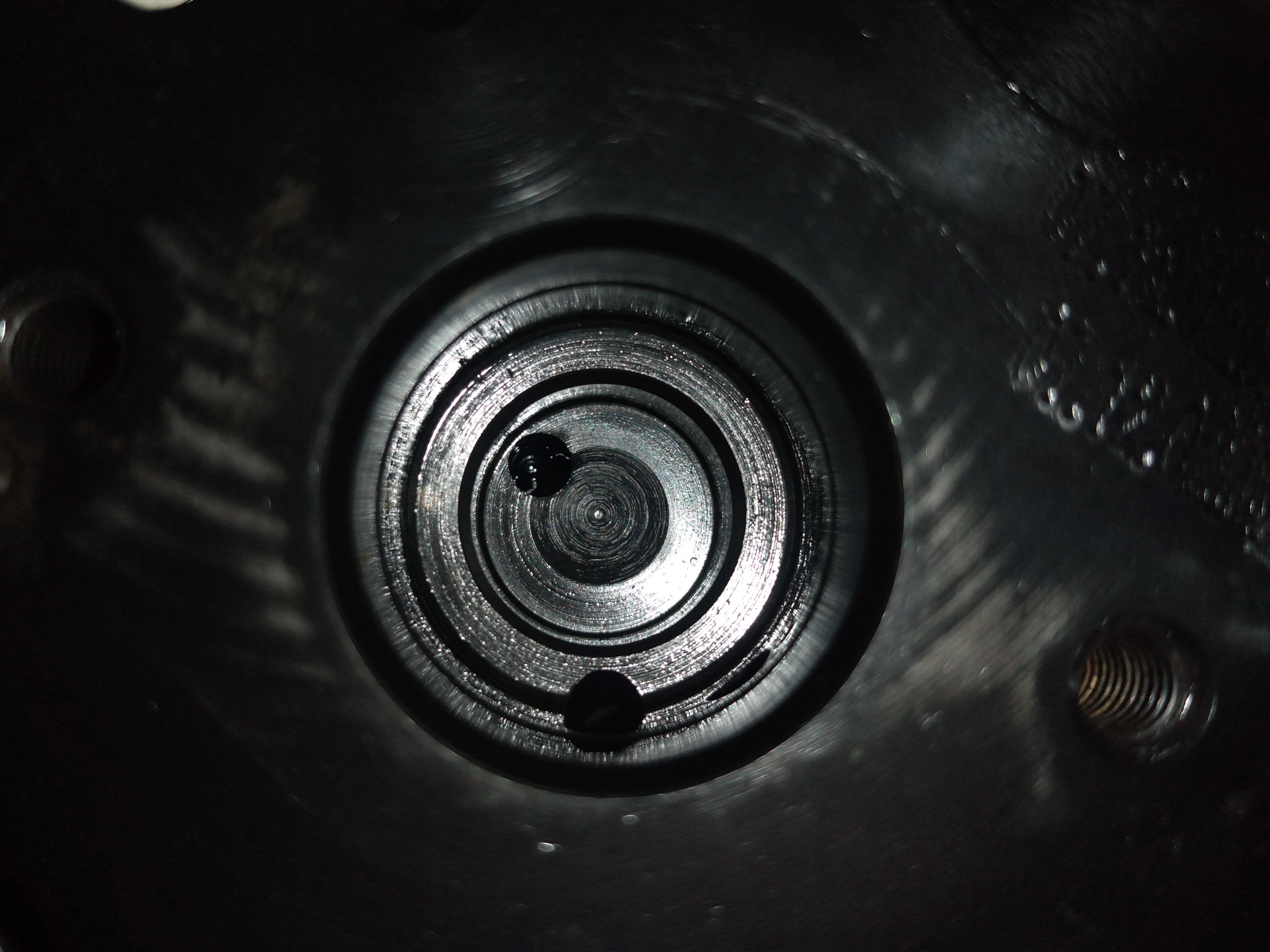

На фото место куда вставляетс регулятор давления топлива. Видно что слева в верху есть щель, из нее поступает саляра при прокачке грушей. Эта щель находится в контуре обратки. Но она может мешать создавать ТНВД высокое давление. Как думаете эта щель задумана производителем Делфи или это брак производства?? Потому как есть ещё два технология отверстия. Посередине это контур высокого давления. Его перекрывает клапан когда давки на форсунки нехватает и открывает когда лишко и топливо уходит через второе отверстие в обратку. То думаете, может кто разбирал ТНВД??
