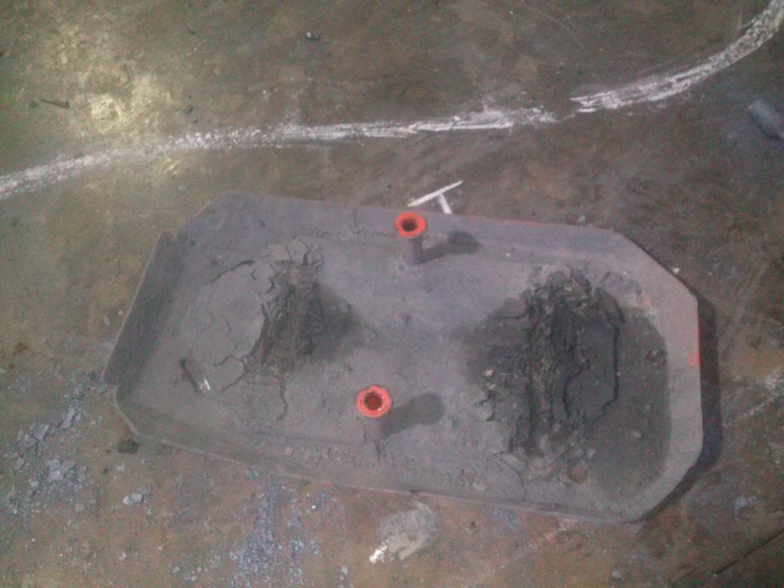

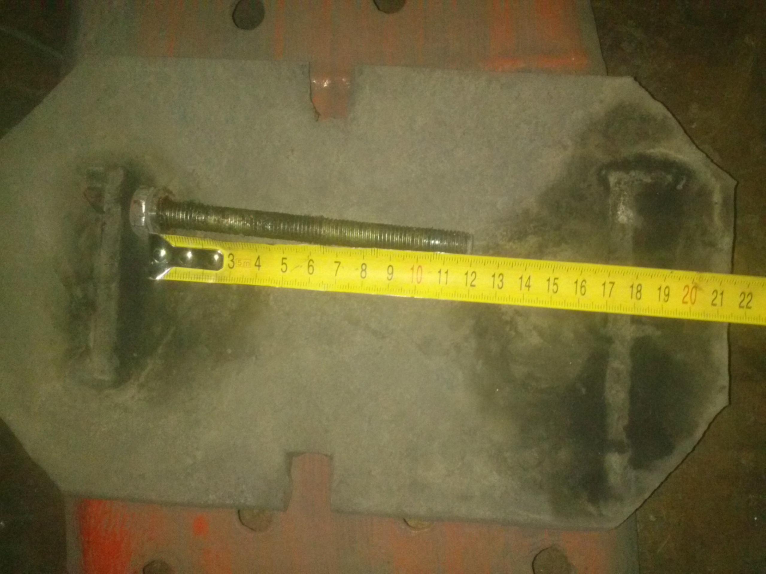

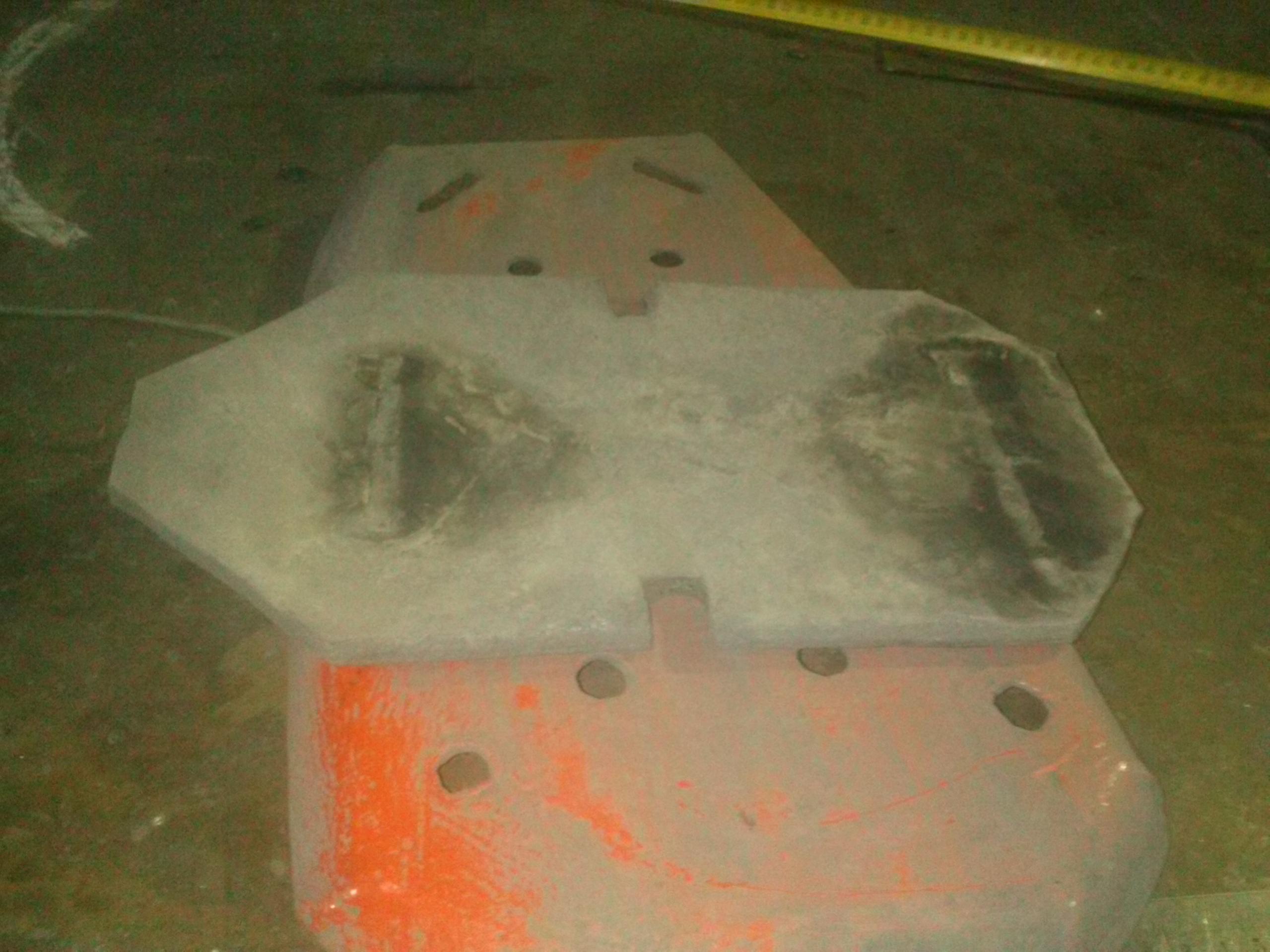

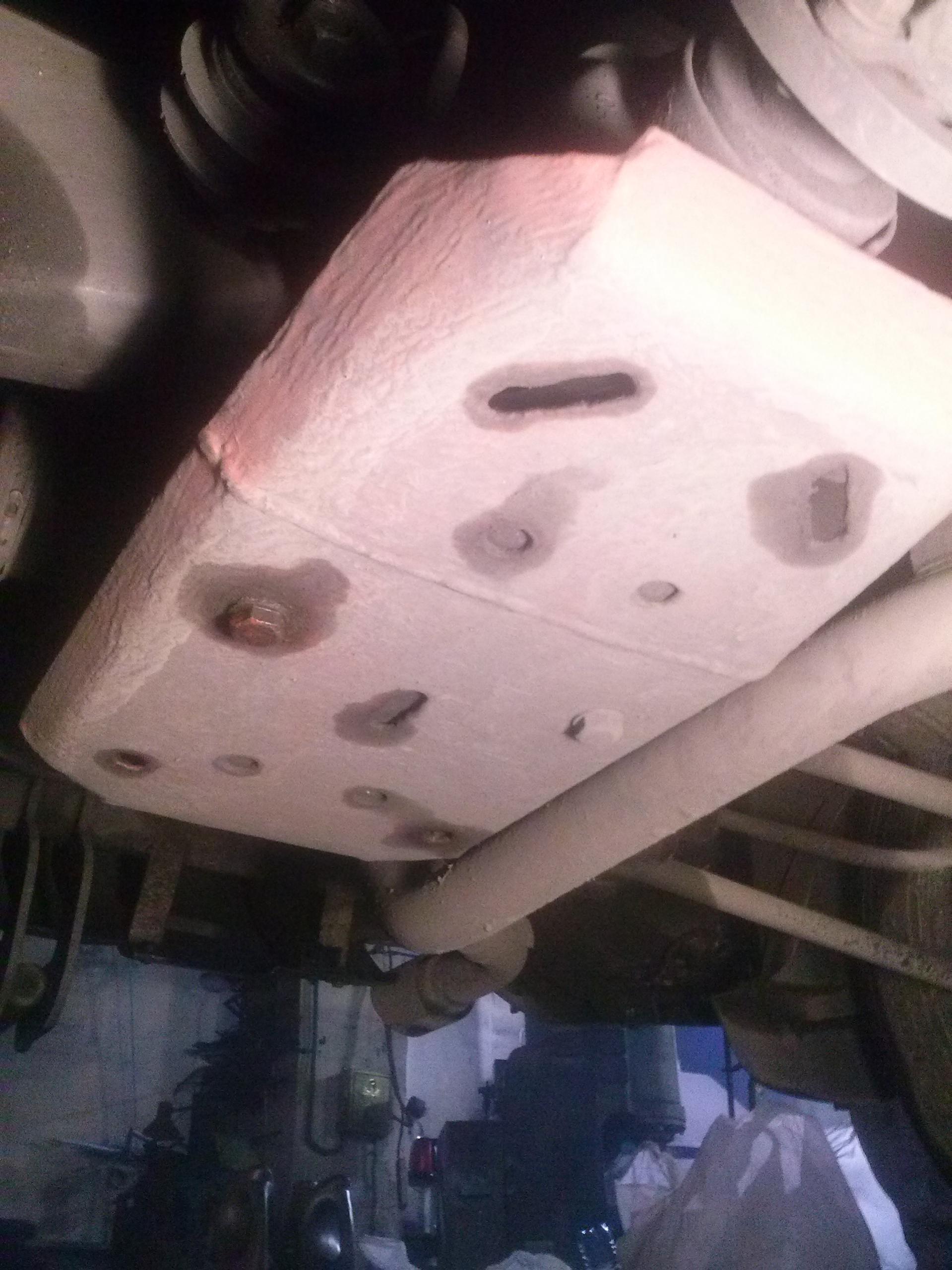

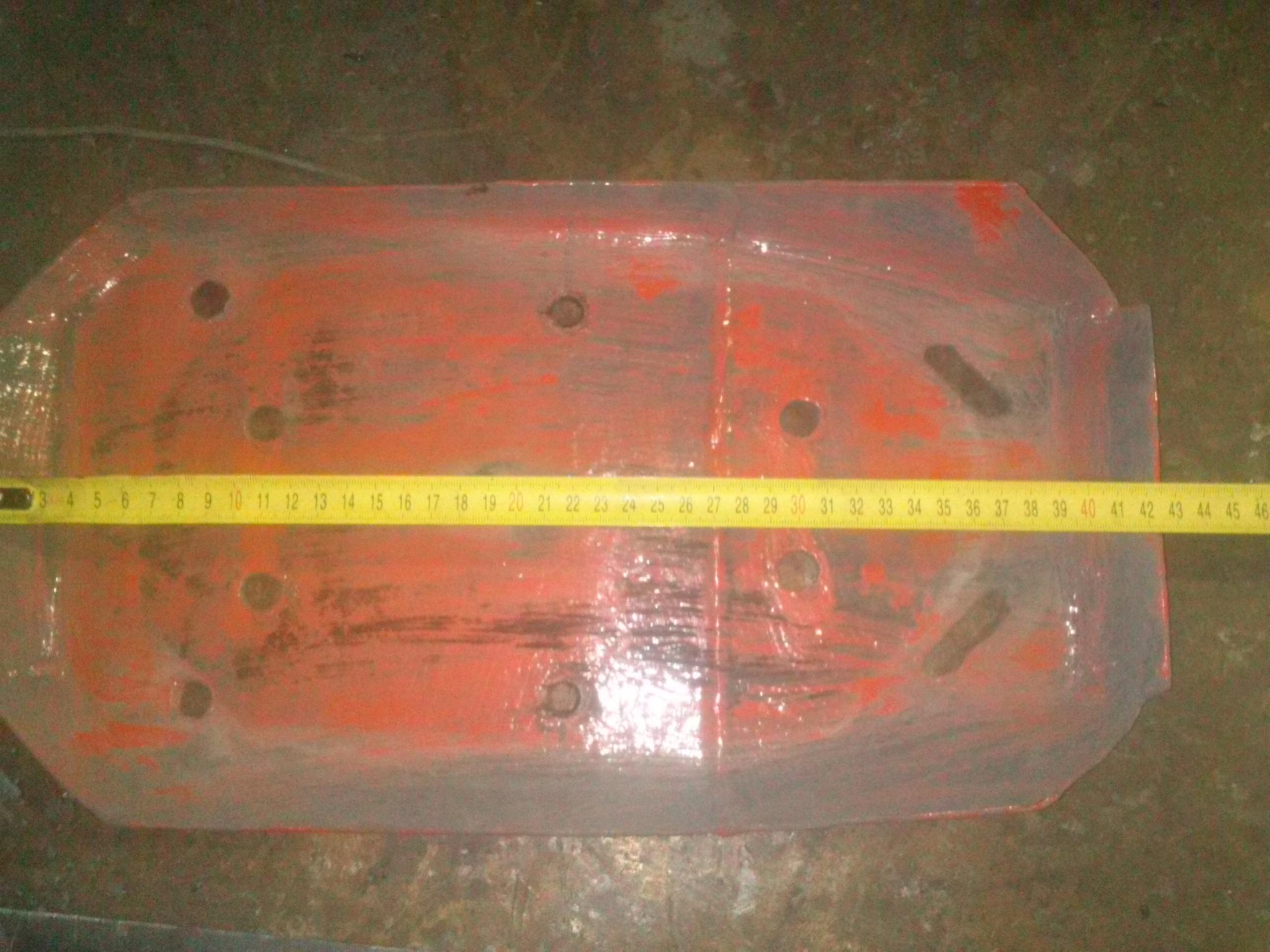

Менял масло, и решил сфотографировать свою защиту, может кому-то будет полезно. Сначала согнул из 3мм листа на подобие как "автощит", но потом не понравились торчащие бесполезные углы, которые подрезал и загнул(заварив). Снизу постелил резину 8мм, для смягчения возможных ударов. Болты М10 120мм, расстояние между отверстиями 145мм. Остальное вроде видно из фотографий. Количество грязи - это после 1.5 года эксплуатации

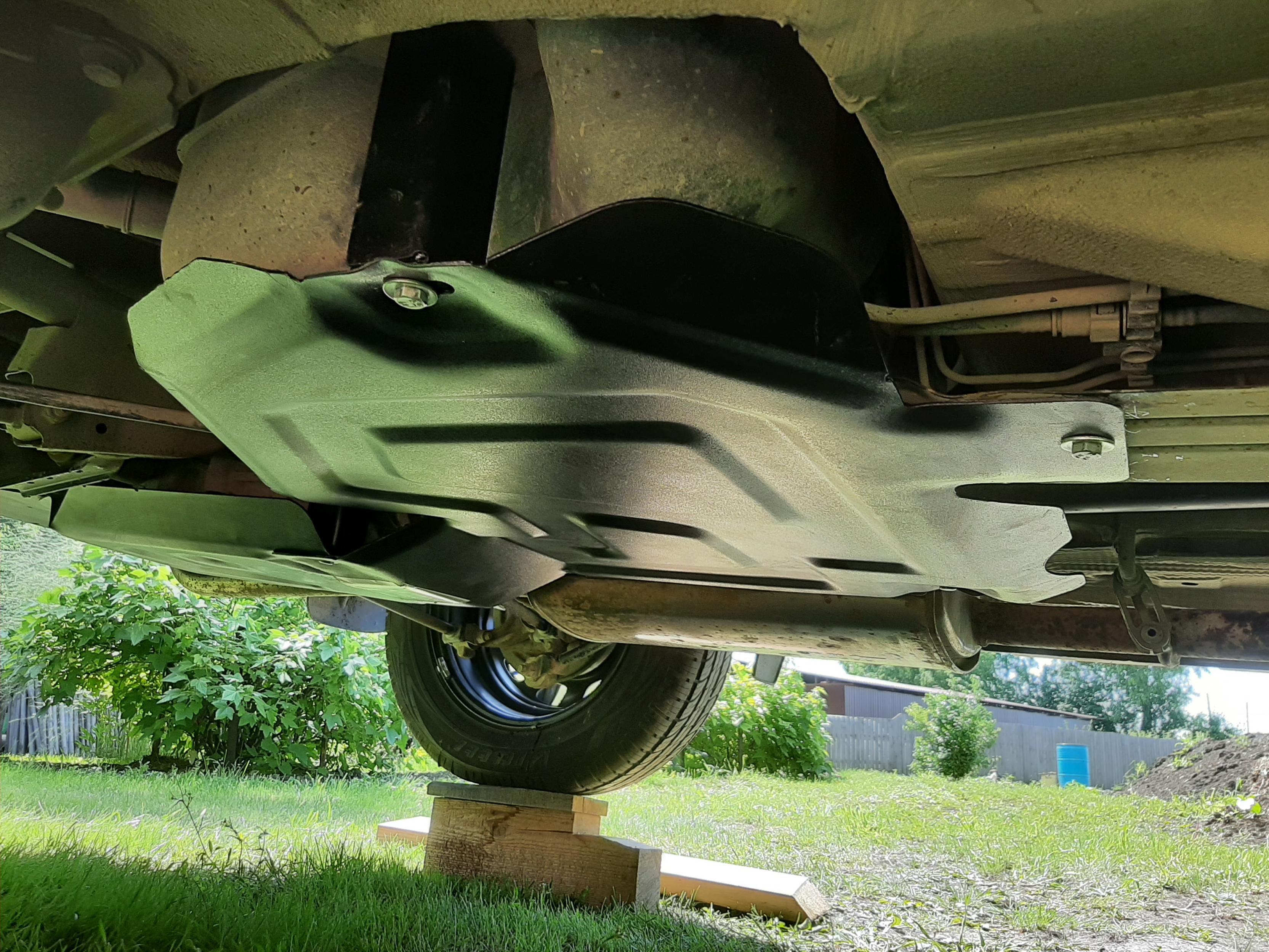

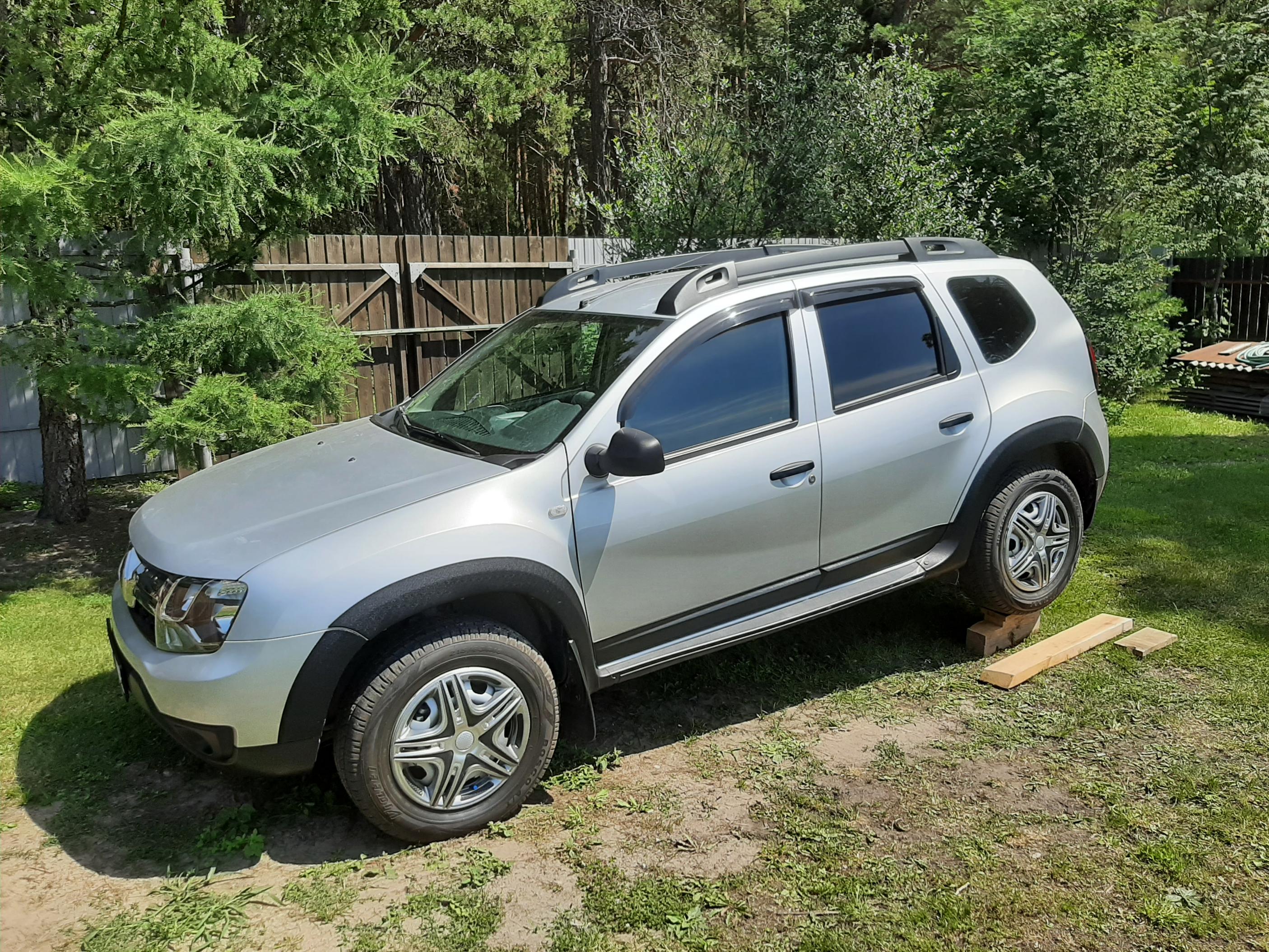

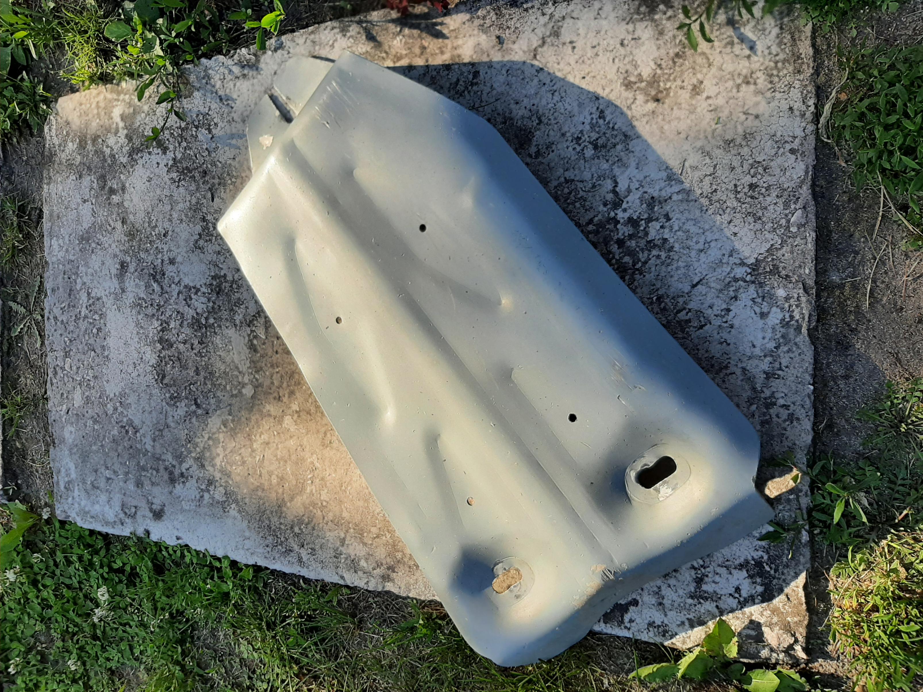

А у меня невезуха. Прикупил еще весной защиту бензобака АльфЭко и хотел сегодня пришпандорить. Думал состыкую с установленной алюминиевой защитой редуктора. Но не тут-то было. Защита редуктора другого производителя оказалась, каюсь, не обратил внимания. Вот и получается, что расстояние между передними болтами крепления защиты редуктора к кронштейнам и задними отверстиями крепления защиты бензобака , разнИтся сантиметров на восемь... Вот теперь и соображаю как впихнуть невпихуемое.
Старый 02.07.2021, 17:39   #999
Завьял
Аватар для Завьял
Онлайн: Завьял вне форума
Был(а): 06 июн 2025 15:21
Адрес: Новосибирск
По умолчанию Re: Защита заднего редуктора
Всё, победил. Получил защиту редуктора Альфеко. Загнал прямо во дворе авто на деревяхи, алюминиевую редуктора снял в состоянии новой. Поставил комплект - редуктор и бензобак от Альфеко за час с небольшим. Состыковалось нормально, без проблем, нигде и ничего гнуть-резать не пришлось. Жаль конечно, что не люминь, но цена на него... Все болты-гайки смазал от души. Потом еще Мовиль прикуплю, когда в городе буду, да обработаю все кронштейны и болты. Так что теперь вся защита на месте - картер, кислородный, редуктор, бак и задний бампер.

Старый 03.07.2021, 08:16   #1000
клон
Аватар для клон
Онлайн: клон вне форума
Был(а): 21 ноя 2022 10:24
Адрес: Россия
А которую сняли ,эт где поставили ? ССылку можно на то что поставили?
Я так понял это комплект продается вместе ?
