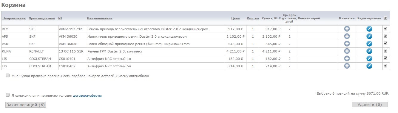

Завтра вечером буду заказывать ремни с роликами, а так же антифриз. Менять буду в гаражном сервисе, в котором занимаются только рено. Пробег 58 500 км, ждать до 60 000 не хочется. Надеюсь, что надоедливый шум уйдет после замены всех ремней и роликов.

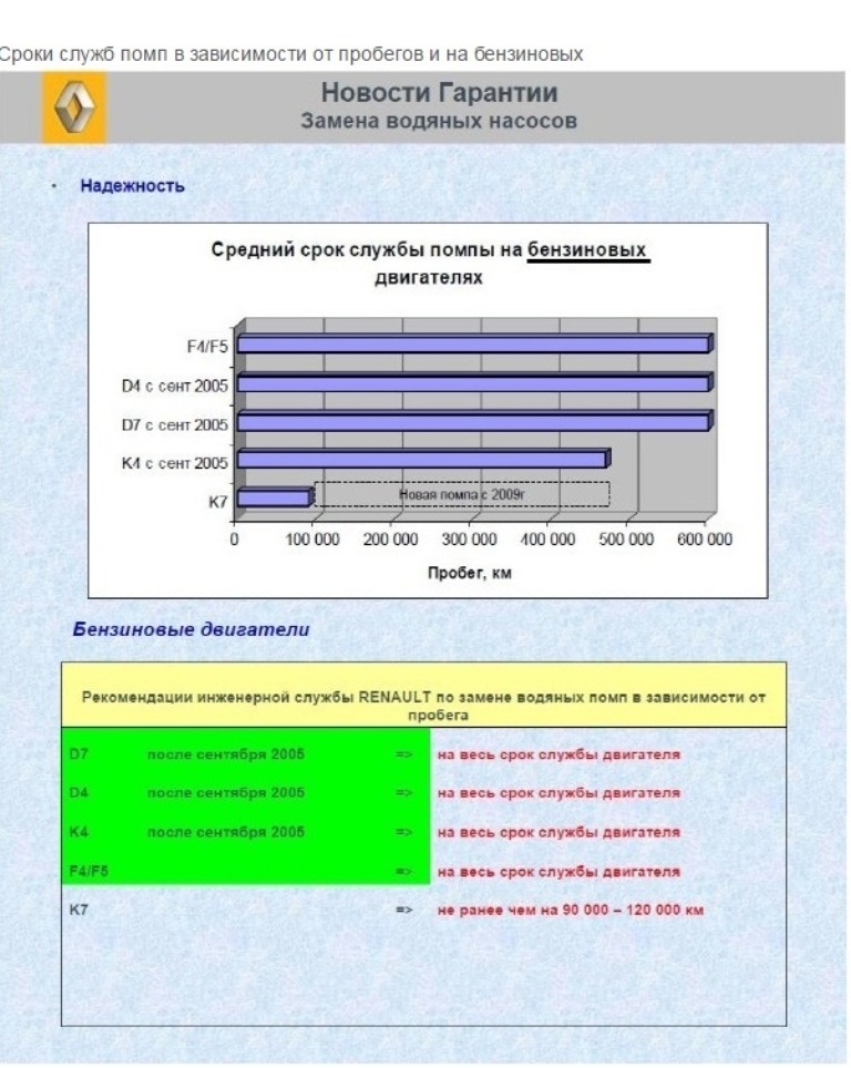

На ТО 4 помпа меняется профилактически . Если помпа потечет после замены ГРМ будет дороговато менять помпу .
Но это кому как нравится . Я на логане менял заодно и помпу .

Сообщение от Цимус
Че за профилактика? Профилактика - это когда пыль гоняют, чистят, смазывают, полируют, обмывают.  А это фигня какая-то - выкидка денег впустую. Ресурс помпы

каждый сам выбирает когда и че менять и если деньги позволяют а так на драйве почитайте и бывает и на 60000 тыщях потекла меняли .
