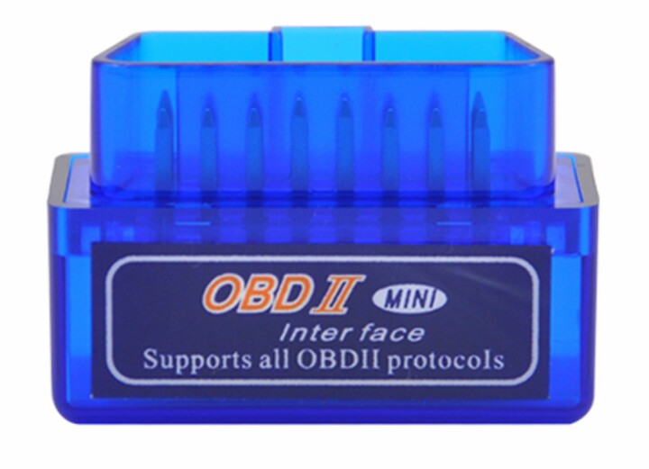

У тебя какой приборчик для считывания показаний?

Сообщение от Альфред555
Вот такой.

Автомобиль: DUSTER 1,5 DCI МКП-6 PRIVELEG 2015 рейстайлинг
Блюпупом?
