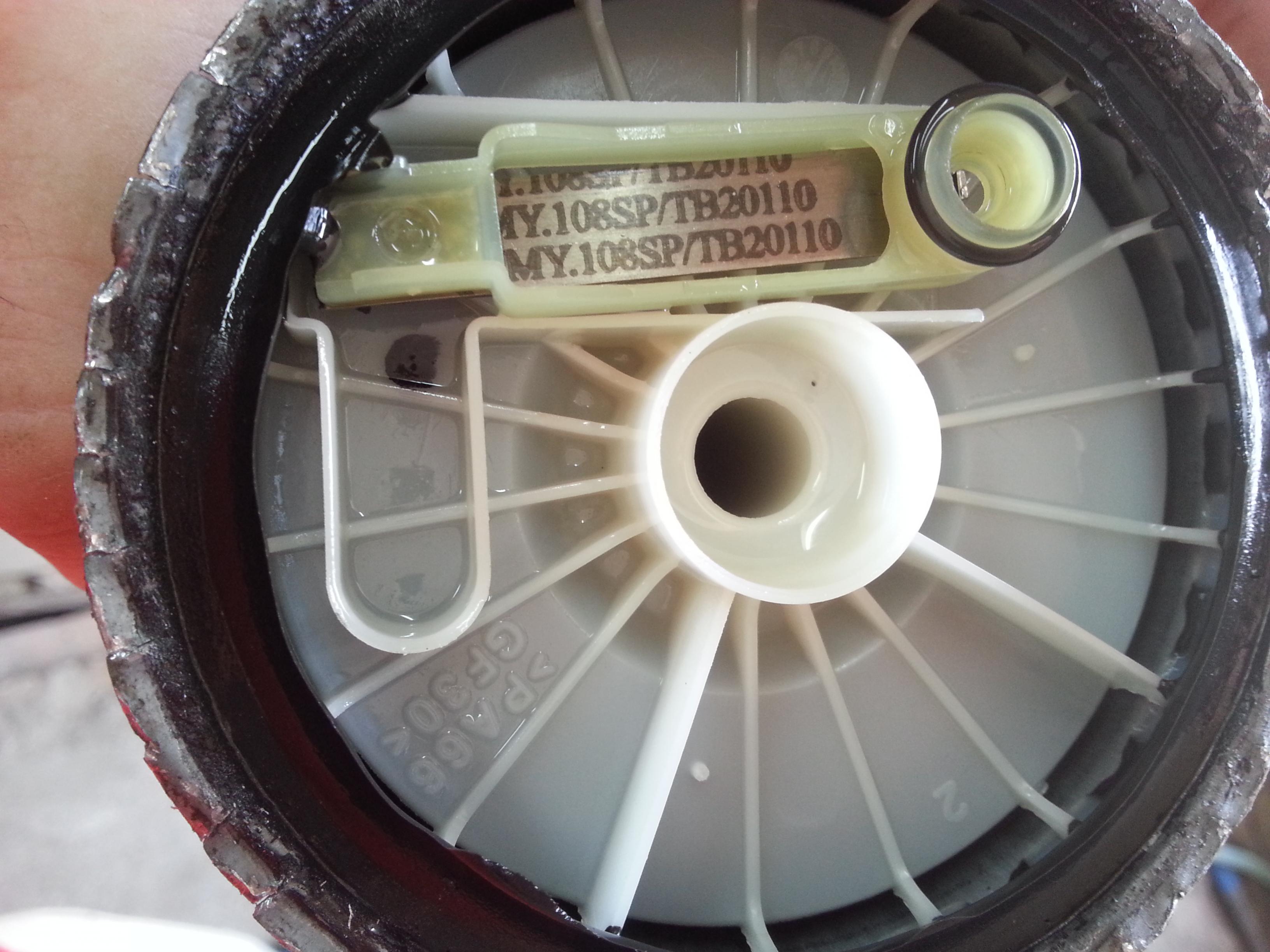

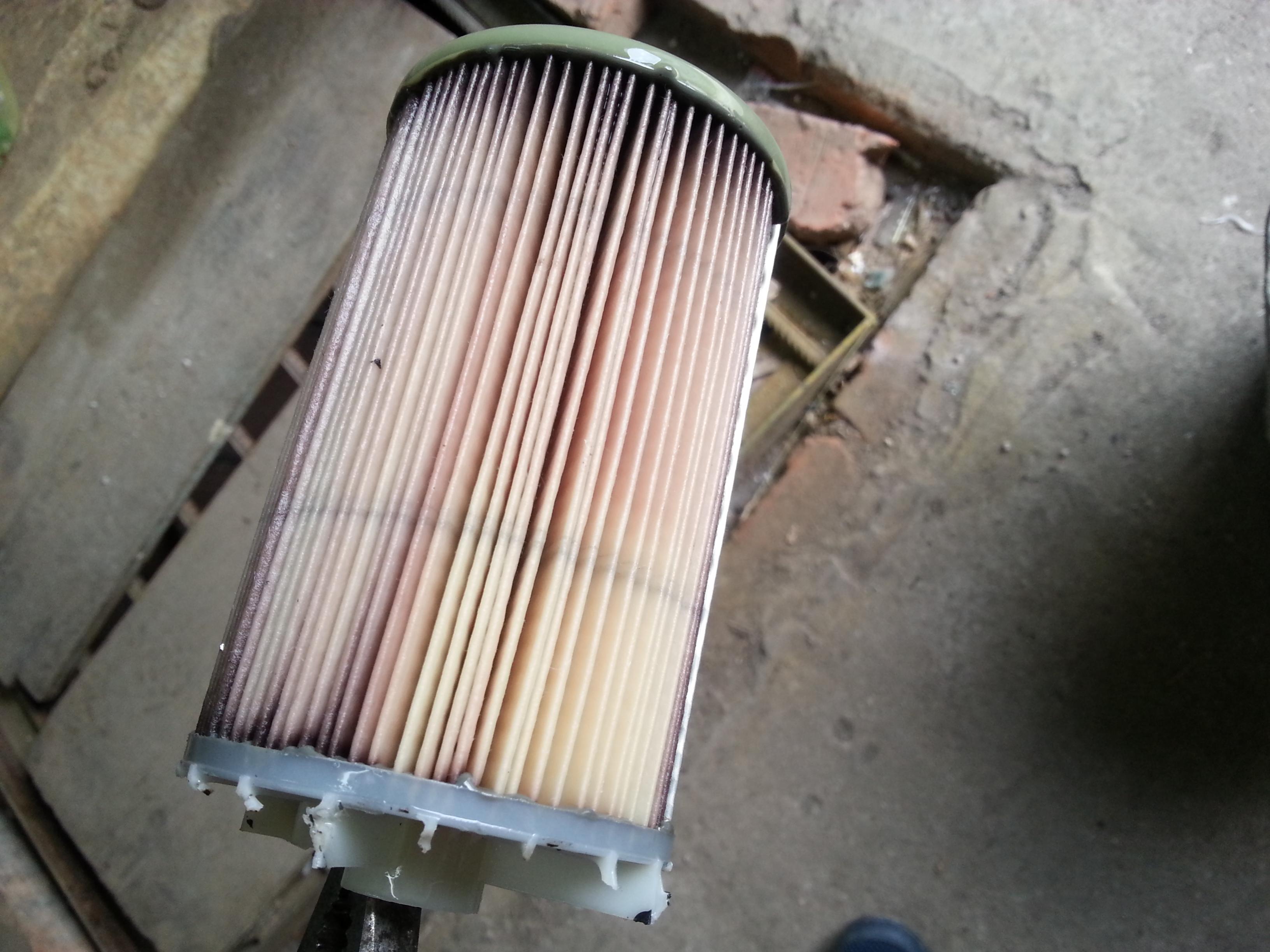

Вскрыл сегодня топливные фильтры с прошлых ТО, на вид на 70% использованы, но самое интересное что в них стоит шариковый клапан, который выводится из работы при низких температурах биметаллической пластинкой.

Как-то так, мне нравится.

Сообщение от dimaxa
Это как?

Холодное топливо - доп клапан открыт?
Или он для лета...

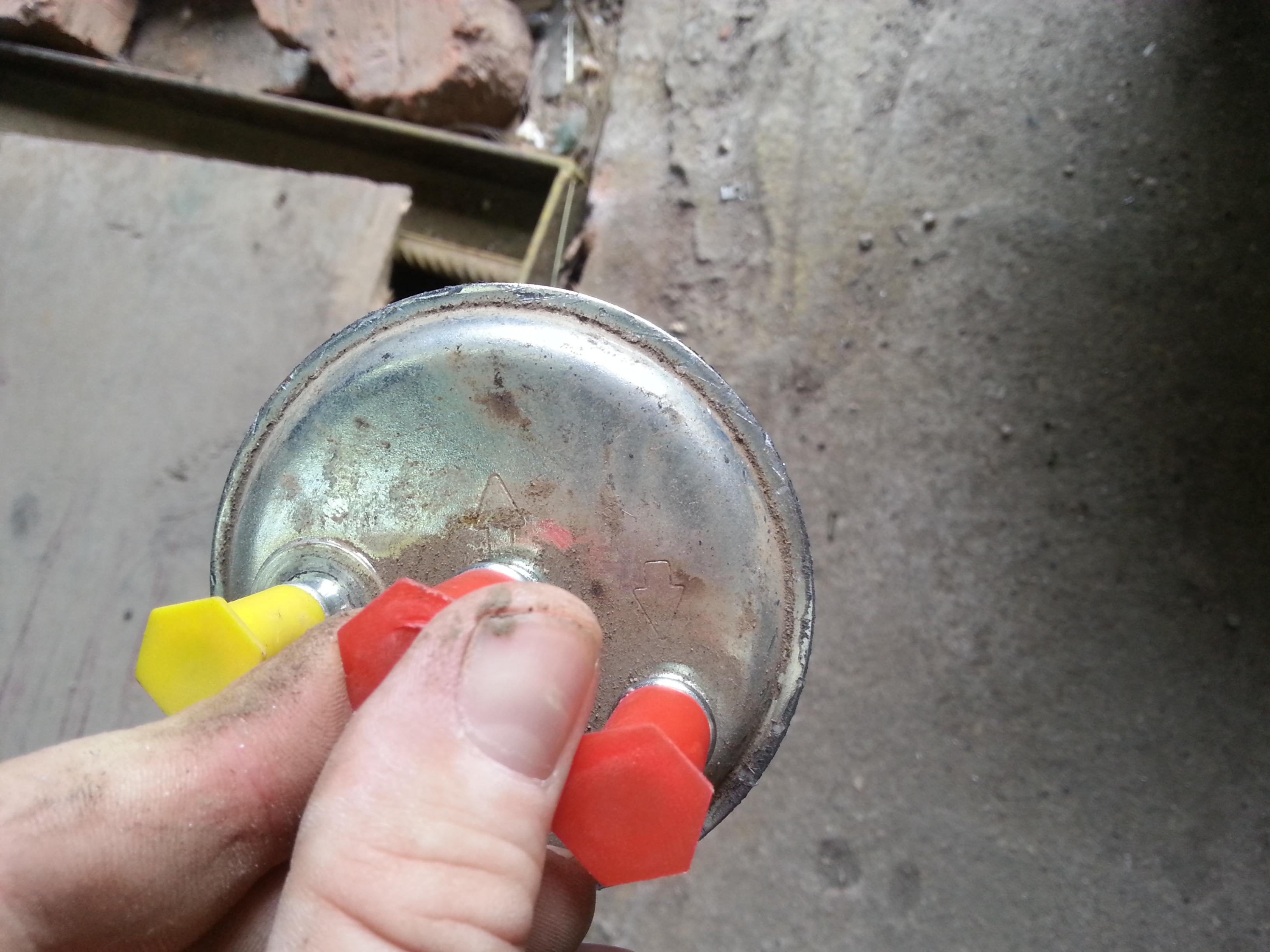

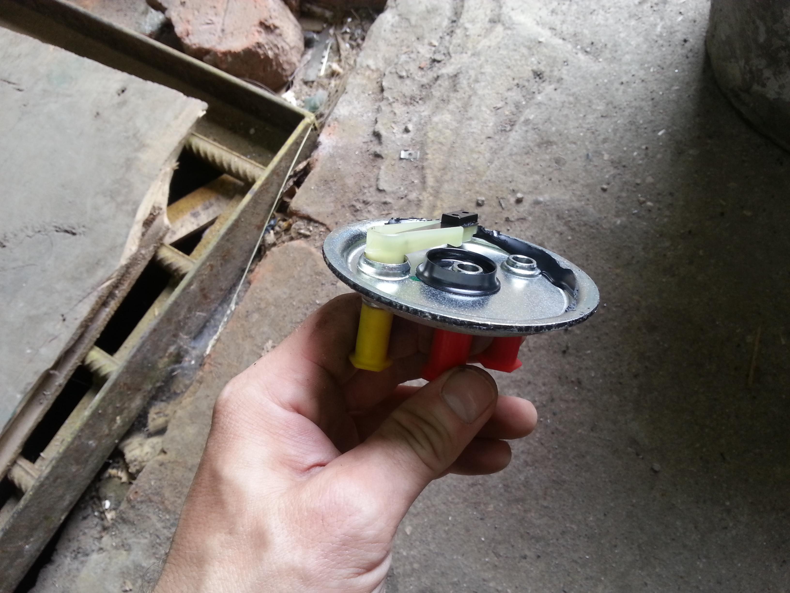

Это как?
При нагреве пластинки она отходит от шарика, при остывании, приближается к нему.
Шарик примерно 4 мм в диаметре, штуцер вроде как обратки, не обозначенный стрелками.

Вот фотки для определения назначения штуцера с клапаном
