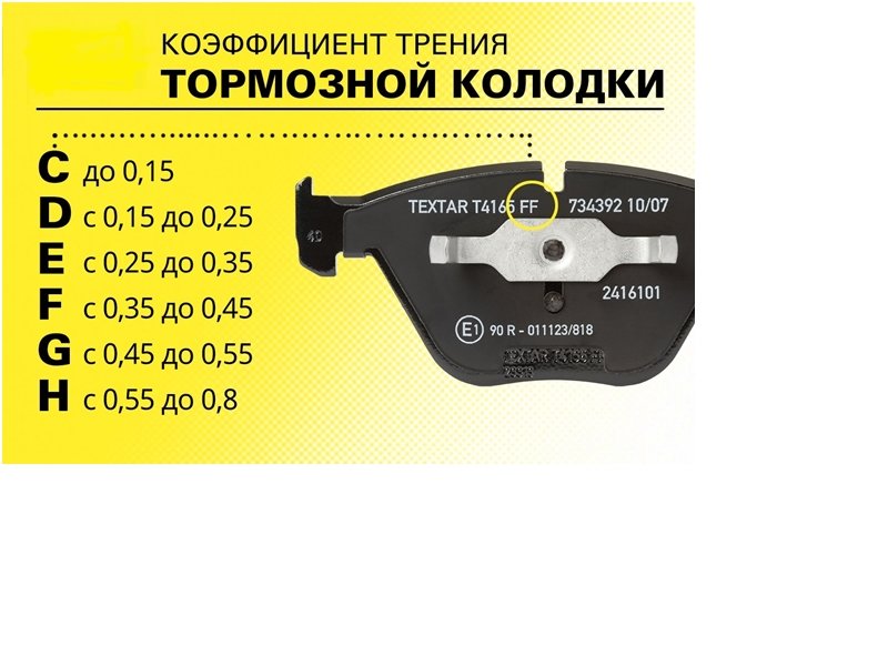

Сообщение от BuD63
Так насколько хуже SANGSIN SP1390, чем SANGSIN GP1390?
Чем выше коэффициент трения, тем лучше.
