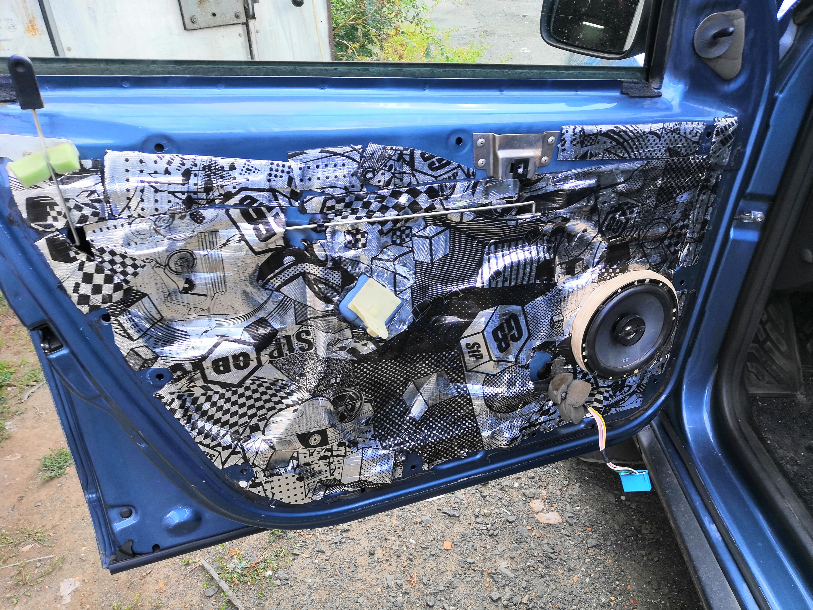

Немного заморочился сегодня, на все 4 двери часов 6 ушло, карты дверей не осилил, на следующей неделе добъю
Респект за труды! Сколько вибры ушло на все двери?

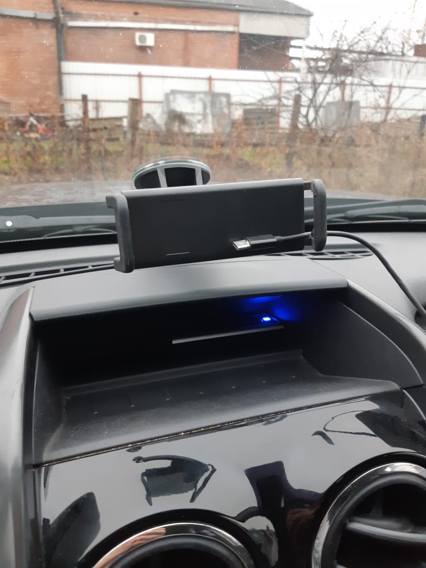

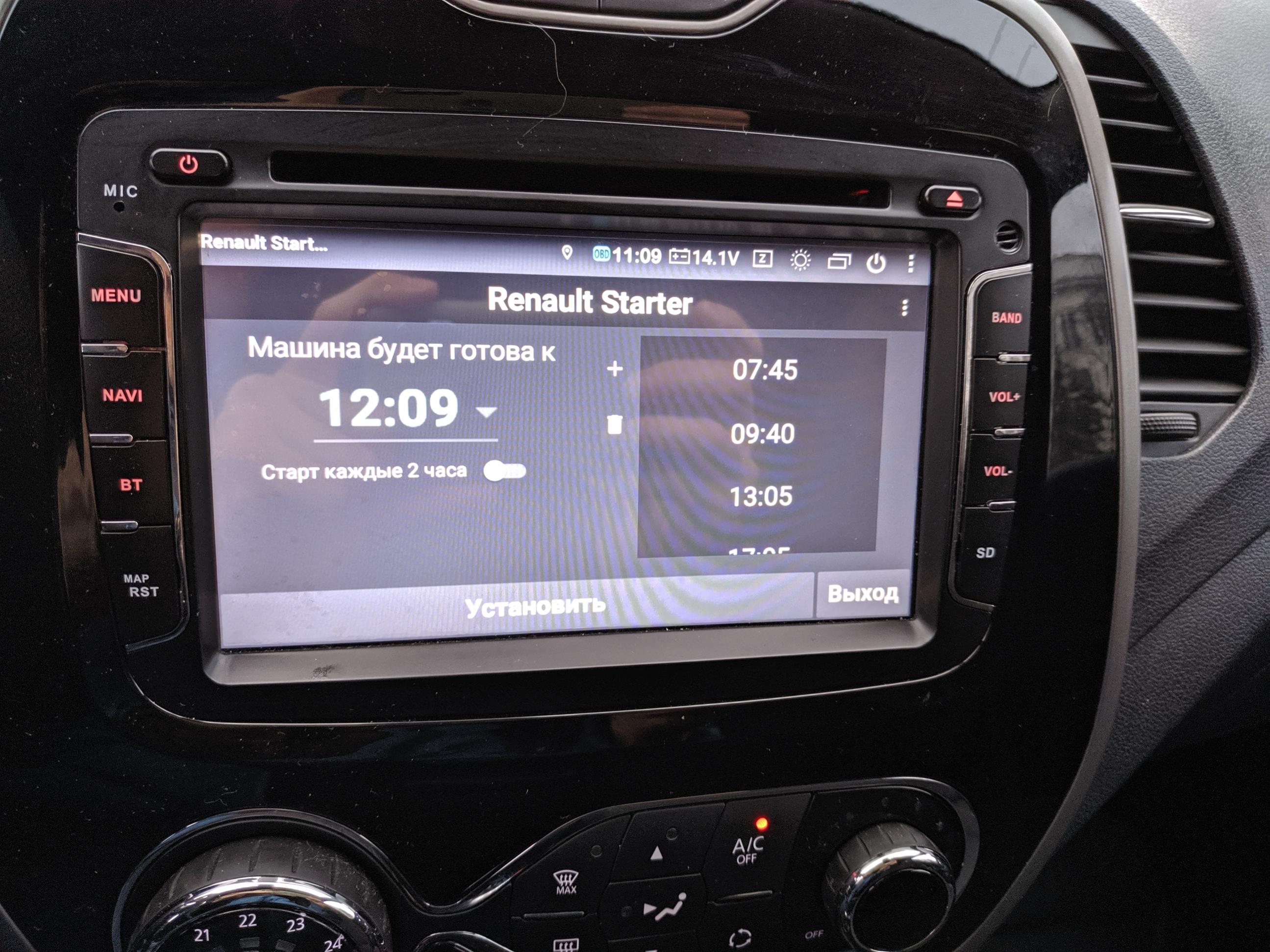

Пишу приложение для отложенного запуска двигателя на Рено, на Дастере не тестировал ещё. Никто не хочет поучаствовать в тестировании?
Для этого нужно устройство на Android, адаптер elm327 1.5. Желательно устройство px3/px5 без рута.

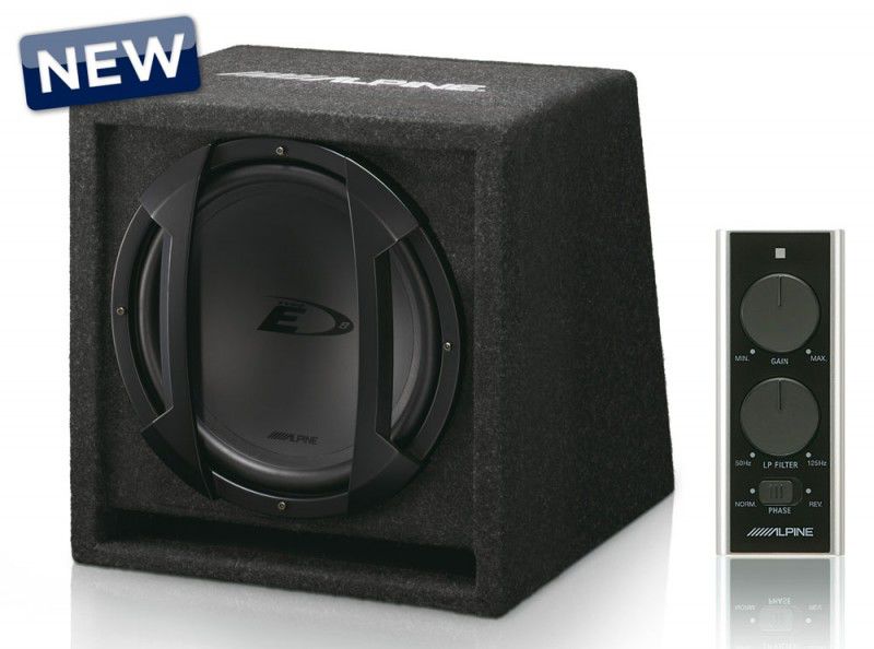

Ну короче мало мне всё таки басов от 16 JBL.
Заказал ALPINE SWE-815, активный, 300Вт. что скажите.?

16 JBL мега-басов не даст, но нормальный звук будет, если нормальная голова, а не штатная или прочие китайцы на андроиде (что по сути одно и то же). Ставьте Альпайн, ДжиВиСи, Кенвуд или Панасоник. Желательно без мультимедиа. Вам музыку слушать, или в камеру заднего вида смотреть?
С другой стороны - музыку в машине сейчас мало кто слушает. А радио эфирное слушать или мп3 с мобилки - да пофик на чём.
Первое, что я сделал у себя - поставил вкруг JBL 16 см, коаксиальные спереди и сзади (на Степвэе ставил спереди Альпайн компонентные, но сейчас считаю, что оно того не стоило). Стало лучше. Потом заменил голову на ДжиВиСи КВ-Р920БТ. И стало хорошо. Можно лучше - я знаю. Но большого смысла в дальнейшем улучшении уже не вижу. Всё равно звука настоящего концертного зала не добиться.

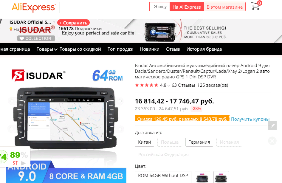

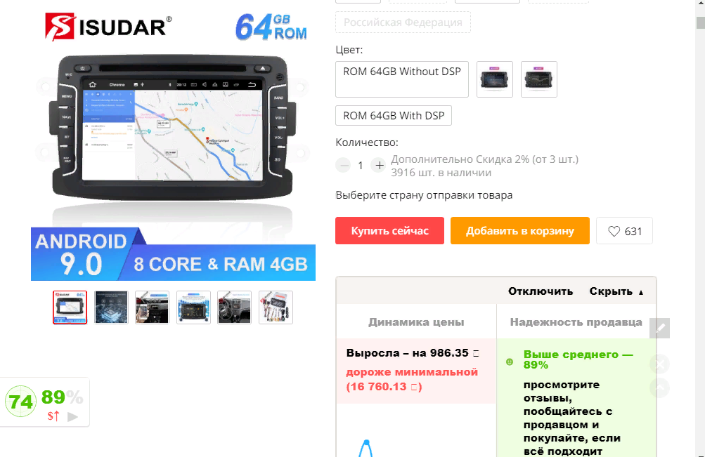

Нужна помощь ?? Не могу разобраться. Надо заменить мафон на Андроид . Дастер 2012 года. выбор на али ISUDAR A39-RE0701, android 9.0 . ISUDAR B59-RE0701. Какой из них можно установить не меняя рамки , и какой из них рекомендуете. Очень прошу срочно нужно. С Али не очень разбираюсь , как связаться с продовцом позвонить или написать ему.
ПО МО ГИ ТЕ !!!!!

Сообщение от Koitel Посмотреть сообщение
Если б мне было мало басов, начал бы я с усилка, хоть даже и самого маломощного... Но это же целая тема, шумка дверей как минимум, протяжка кабелей... Голова, шоб коммутация хотя бы без пайки выводов... А так - всё равно, имхо, будет только пердёж... Ну или бухать будет громче, чем музыка играть... И номер на задней двери дребежжать, если саб в багажнике))))))

у ISUDAR A39-RE0701 процессор PX30(4 ядра) ОЗУ 2Гб встроенной памяти 16Гб
у ISUDAR B59-RE0701 процессор PX5(8 ядер) ОЗУ 4Гб встроенной памяти 32/64Гб
остальное железо идентичное, если наличие ДВД и физических кнопок, а также разъемов микроСД на лицевой панели критично бери второй вариант с ДСП - звук тебя порадует, себе взял без ДВД такую https://ru.aliexpress.com/item/32856...1d4b2e0ehChWmb процессор PX5(8 ядер) ОЗУ 4Гб встроенной памяти 64Гб с ДСП(звуковой процессор)на перед пока поставил Урал АК-47, позже возможно поменяю на Урал АК74.С, а эти на зад переедут

Demon74, Подскажи подойдут ли они на дастер 2012 года, нужна ли рамка

Сообщение от Volodi Посмотреть сообщение
ПО МО ГИ ТЕ !!!!!
жмешь кнопку с сердечком - товар попадает в "закладки". Идешь в свой профиль в "мои желания" - это и есть закладки, там в карточке товара будет кнопка "связаться с продавцом". Пишешь ему "I need "Isudar" for Renault Duster 2012"
у себя в закладках нашел
https://ru.aliexpress.com/item/32982...7cd82e0eurm3wb
закинул этот товар туда после просмотра какого-то видео где эту шарманку ставили на дастер и оставили ссылку где купили, сам я ещё не особо разбирался с этой покупкой, я ещё не созрел.
ps
по моей ссылке варианты магнитолы с DSP и без, внимательней тыкайте по кнопкам заказа если решите зазывать именно этот товар.

Volodi, Заказывал и оплатил 4 на 32 с DSP.Добрый китаец прислал на 64Гб (Христос ему на встречу). В 12й год встала как родная и камеру в зад воткнул.Единственно пришлось заднюю стенку в панели подчистить от рёбер,а то антенка ви-фи упиралась.
подходит, рамка не нужна, у меня в старом(2014г) такая стояла

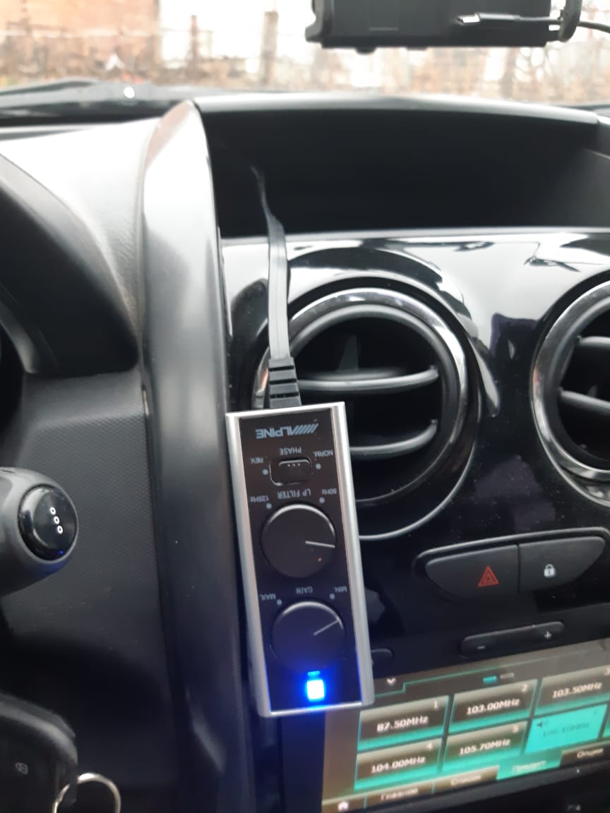

Всё с звуком закончил, последнее движение, установил активный саб ALPINE SWE-815. Низов с избытком, малыш на удивление качает. Подключил к выходам задних колонок от самой магнитолы, все равно разбирал всё по левому борту, чтоб пульт протянуть.
Здесь установка JBL GX628 16,5 см (6 дюйм.) импеданс 2,5 Ом 6000 тыщ, шумка дверей по кругу 4950 тыщ, саб 10000 тыщ. Итого 21000, не дорого в принципе, звук в разы лучше, саб работает на % 15 мощности, больше не надо. начинает "нутро трястись".
Как сказал
Сообщение от Skunk
Я полностью с ним согласен.
П.С. Сабик подключен одной колодкой , демонтаж в течении 15 секунд.

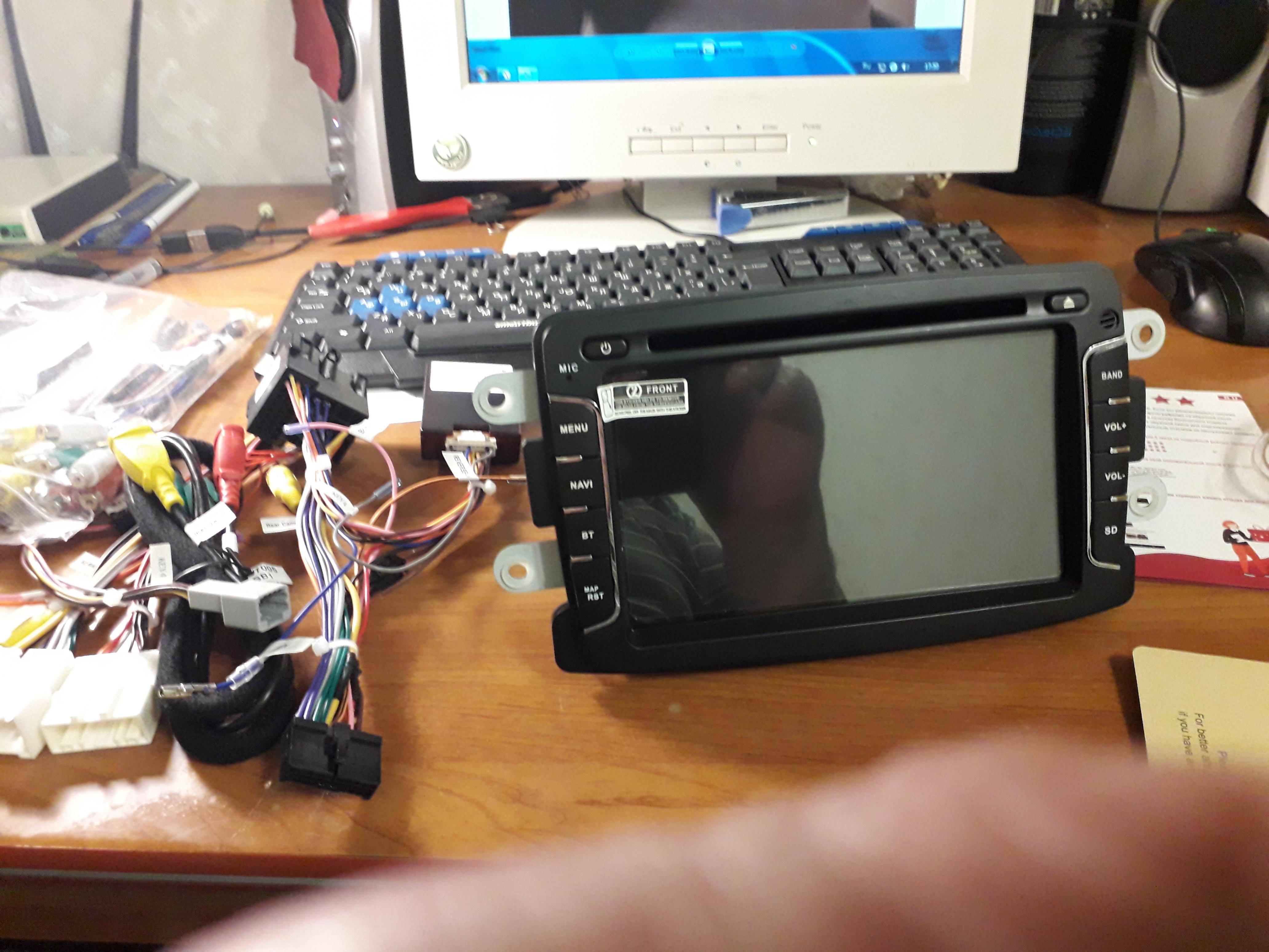

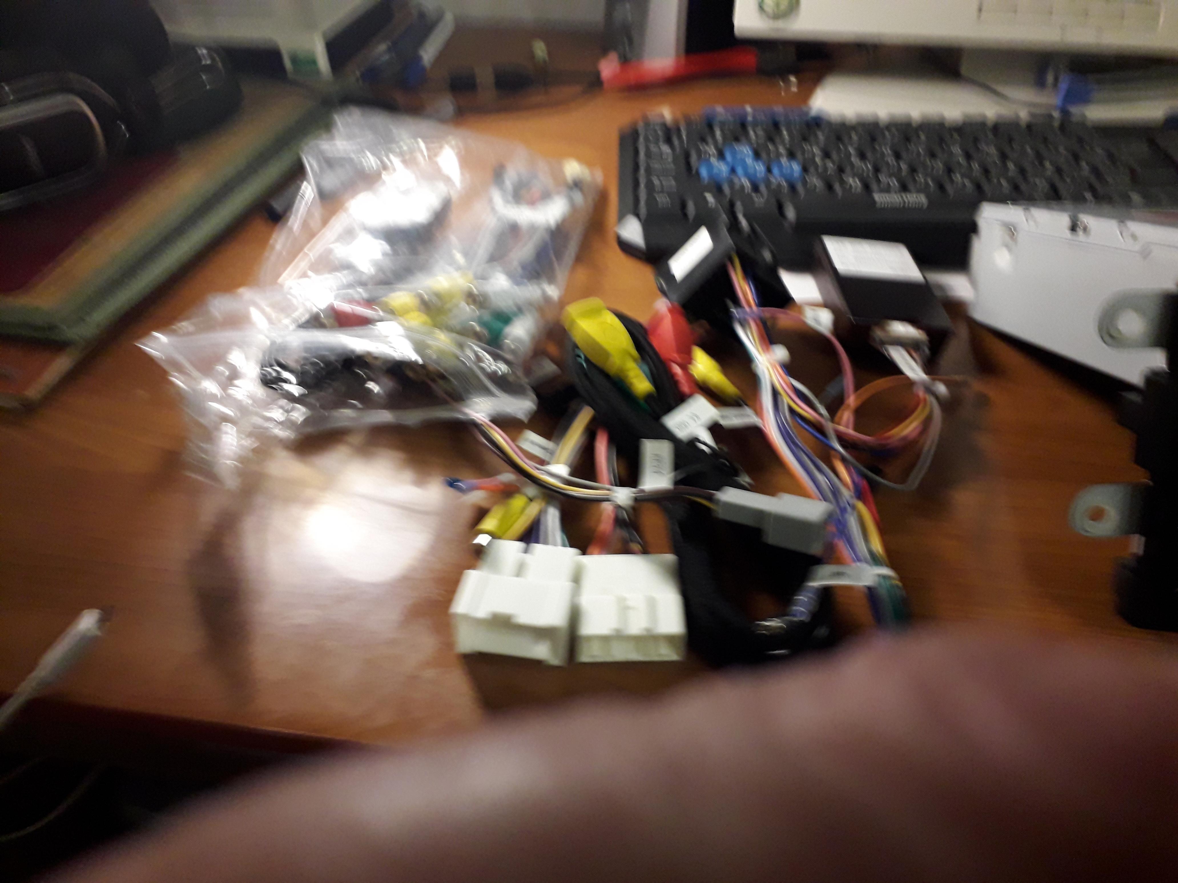

Еще один вопрос ?? Где можно узнать код диля настроек логотипа и прочего . магнитола ISUDAR B59-RE0701, стала в дастер как родная , проводов уйма , подключение разьем в разьем, все работает , подрулевой полшностью , громкос , медио, радио , короче все кнопки, вот только не успел проверить снятие трубки и отключение. Не меломан , но звук отличный , радио супер, нашло кучу станций , которых на старом не было, прием уверенный , лучше чем на старой. Нужен код , где взять . С наступающим.
PS/ Разобрался !!! В мануале нашел. "Factory settings enter the password 126 to go to factroy seettings " --Заводские настройки введите пароль 126, чтобы перейти на заводские настройки.
