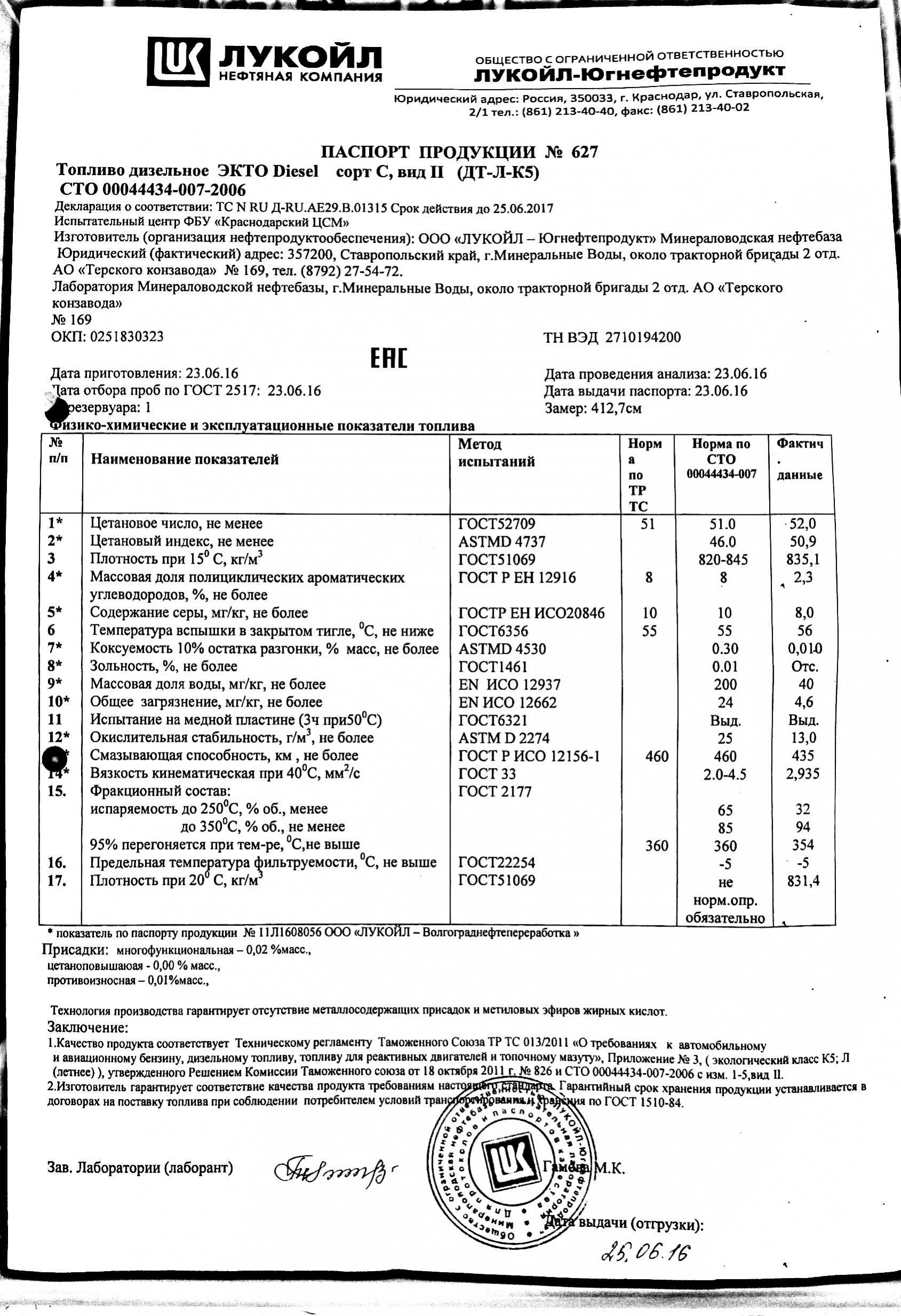

Сегодня решил изменить своим привычкам и заехал на заправку не поздно ночью ,а днем ... В результате удалось ознакомиться и даже сфоткать сертификат на Экто солярку от Лукойла ...
Как я писал ранее солярка эта хорошая, дизель стучит тихо ,как то даже мурлычет ,насчет лучшей приемистости и расхода относительно обычной Лукойловской и Газпромовской солярок .я пока разницы не заметил ...
Расход если грубо расчитать при практически городском цикле по пробкам с включеным кондишеном вышел примерно 9 ,чуть меньше ...
Цена 35 рябчиков ,на прошлой неделе была 34.70

зольность отсутствует че правда?

зольность отсутствует в 3-х сертификатах в шапке. А вот цетановый индекс мог бы быть и повыше. содержание серы и смазывающая способность в пределах, но и на границе нормы.
Лукойл - нормальное топливо. Но не выдающееся.

Старый способ при низкой зольности добавлять 2-х тактное масло.., что практикую на всех своих дизелях.
Кстати думаю не в последнюю очередь на Дискавере, к моменту его "выбытия" пробег был 270. И это на "проблемном" моторе... .
А какая связь масла с зольностью топлива...? Может вы имели ввиду низкую смазывающую способность топлива?
