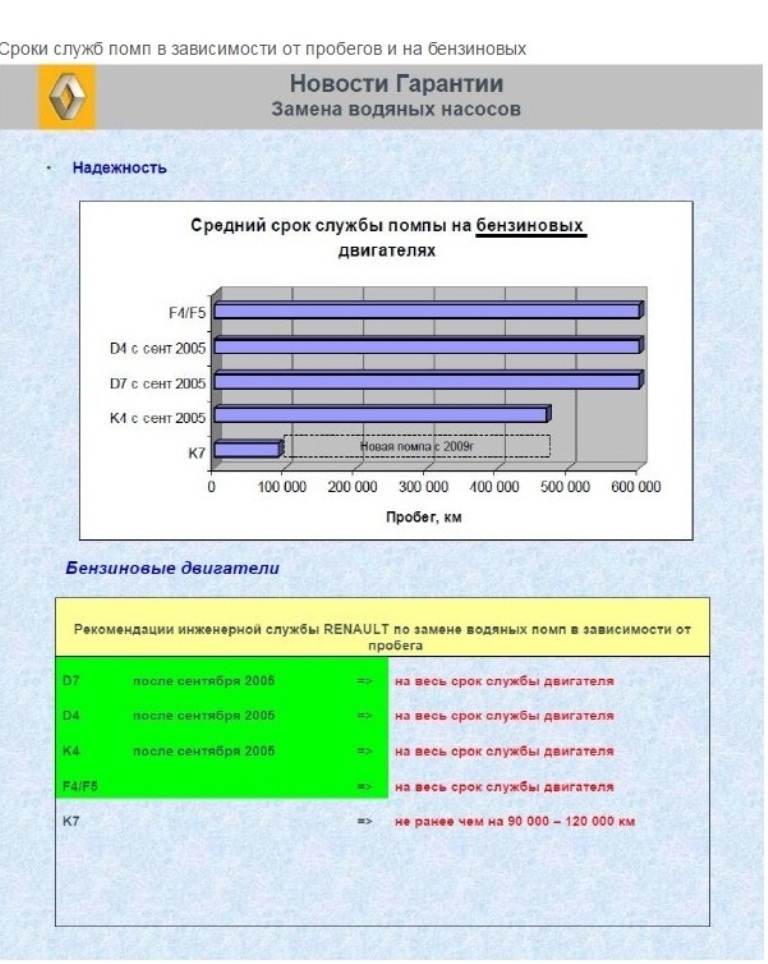

Че за профилактика? Профилактика - это когда пыль гоняют, чистят, смазывают, полируют, обмывают.  А это фигня какая-то - выкидка денег впустую. Ресурс помпы Вложение 108186
Можете ето свое мнение переадресовать ребятам из логан гаража .
Лично мне спокойнее следовать их совету .
Я бы при теперешней 100% локализации РД не очень доверял подобным таблицам .
Есть кто меняет масло каждые 7 000 . А есть кто тянет до 15 000 .
Ну и что ?
Я же упомянул что помпа на ТО 4 - не обязаловка а кому как нравится .

Ну, они сторона заинтересованная, видимо. Для них выгодно поменять по кругу , все что вращается, через 60 тыс., а лучше через 30.

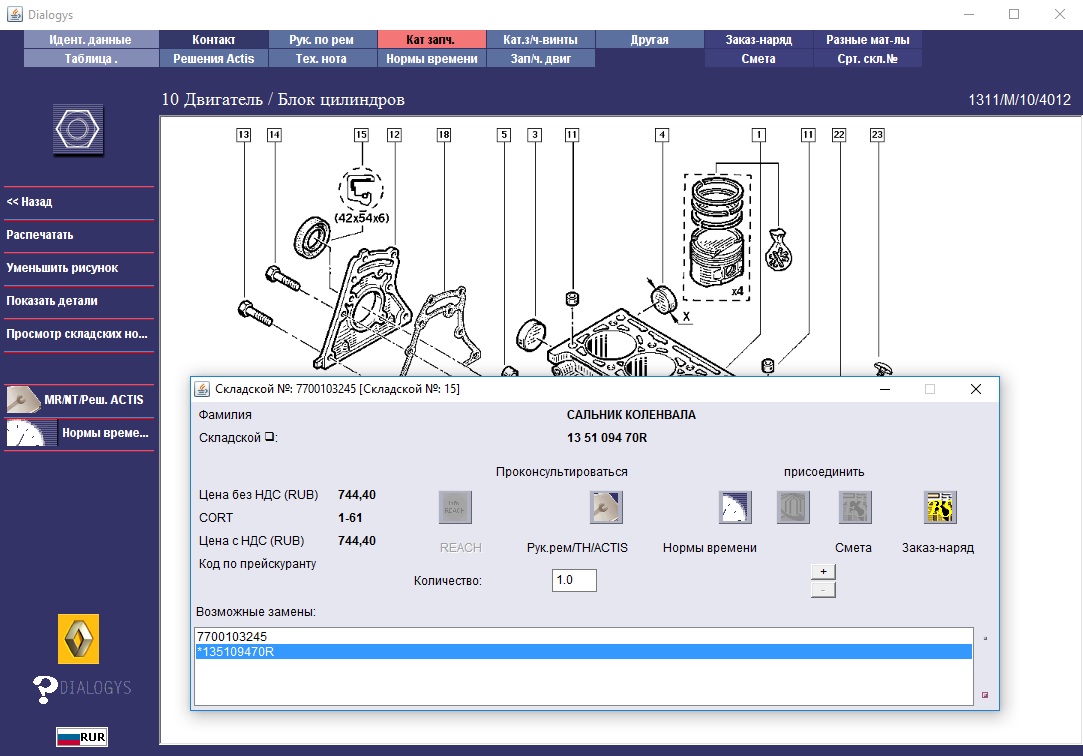

А вот передний сальник коленвала я бы поменял заодно с заменой ремня, чтобы туда больше не лазить долгое время. Сам сальник стоит копейки, но чтобы его потом поменять нужно будет снова ремень грм с роликами покупать.
Только VIN'у выдает 2 сальника их цена их различается.
Из хороших аналогов можно взять CORTECO 12018755B, материал фторкаучук.

Сообщение от Сергей159
Странные советы... ну зачем менять исправный сальник? А почему бы тогда и сальники распредвалов не поменять? Да и вообще все подряд каждый год менять на новое, а то вдруг чего... Если не потеет, то и не трогайте!

У ВАЗа по регламенту меняют помпу вместе с ремнем. И не говорите мне - что это ж ТАЗ. Подшипники наши неплохие.
Поэтому вопрос ресурса в данном случае это наверное вопрос нагруженности узла.
Ну и если по регламенту нужно менять ролики, а подшипник там +/- такой же, то я считаю что и ресурс помпы +/- соизмерим, а не как в табличке нарисовано. А то там че та совсем круто.
Поэтому на ТО 4, особенно ,если проблематично с обслуживанием - можно помпу и поменять.

Не, ну можно кредит еще взять - че ограничивать то себя...
Сообщение от alex-1968
Дайте-ка хоть ссылку на такой техрегламент. Не нашел ни одного на ваз. Может, только на древнюю классику. Миллион лет назад. На вазах ремешок на 75 , на ларгусах на 120 . Про помпу вооще ни слова в регламентах!

Lelik76Rus, у меня ребёнку у официала на гранте поменяли не спрашивая.
Я честно говоря не уточнял. Может это у конкретного дилера так. Так что может я и приврал - каюсь))
По старому восьмерошному опыту ресурс помпы был в районе 60-70 тык.

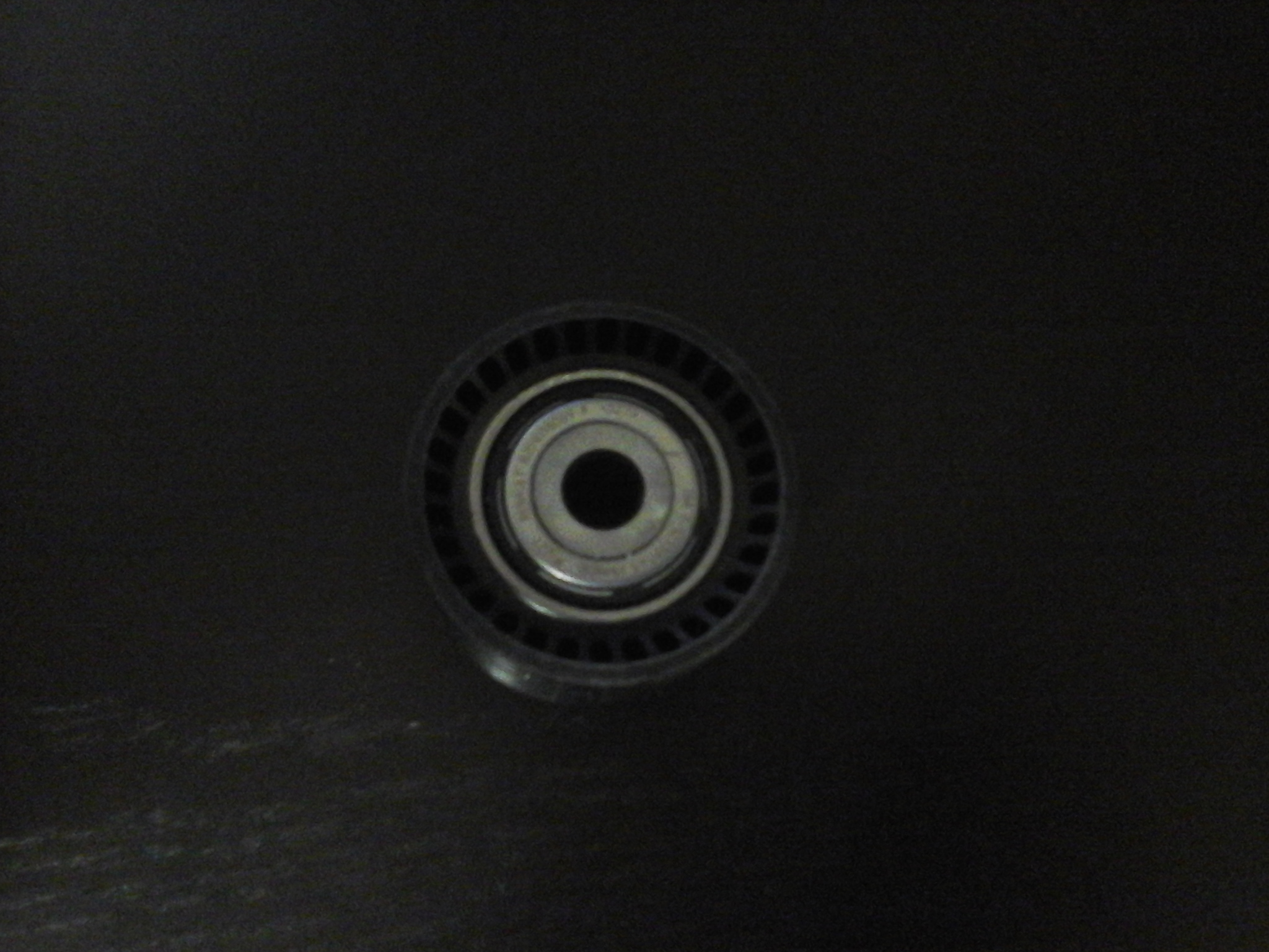

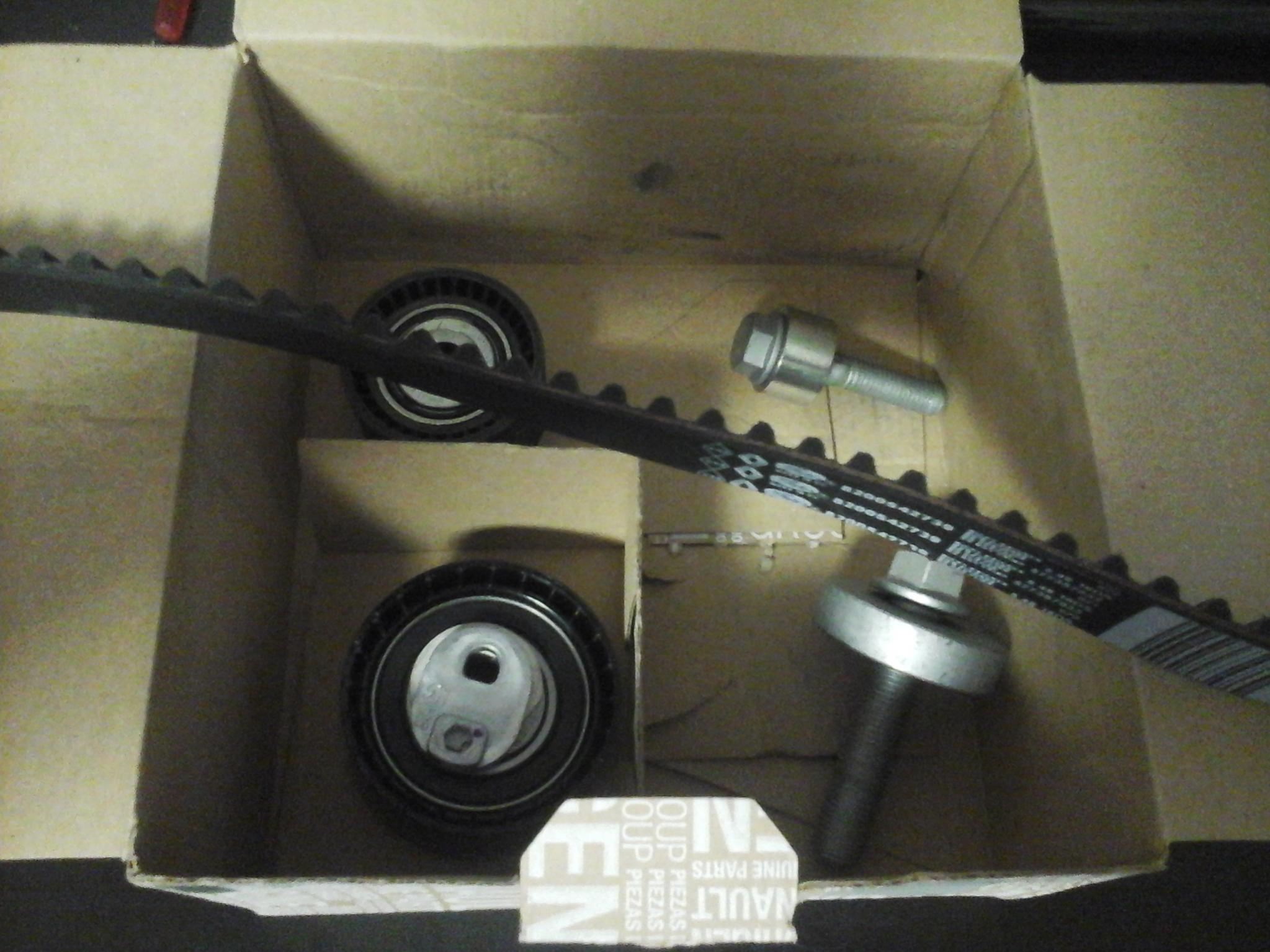

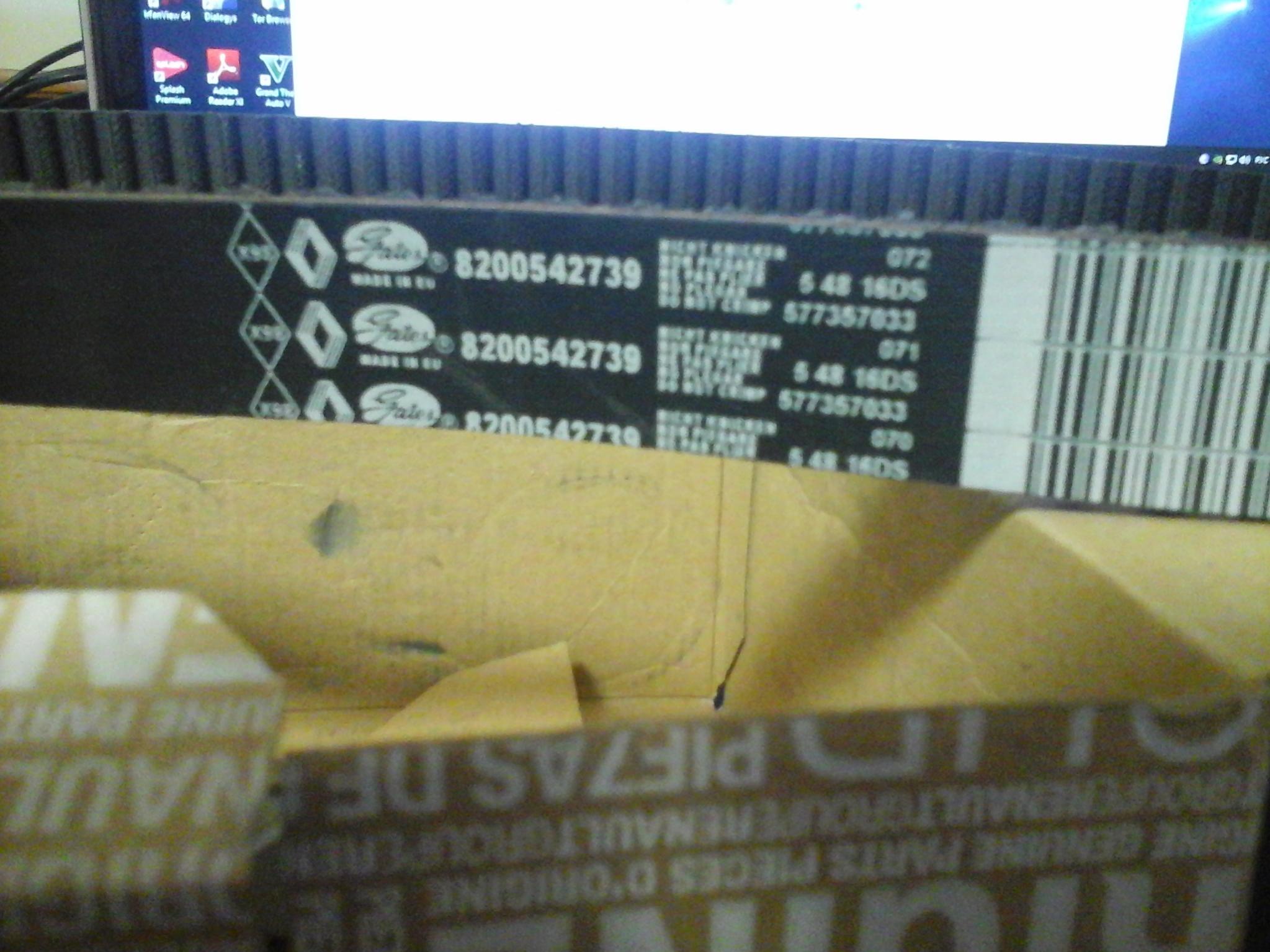

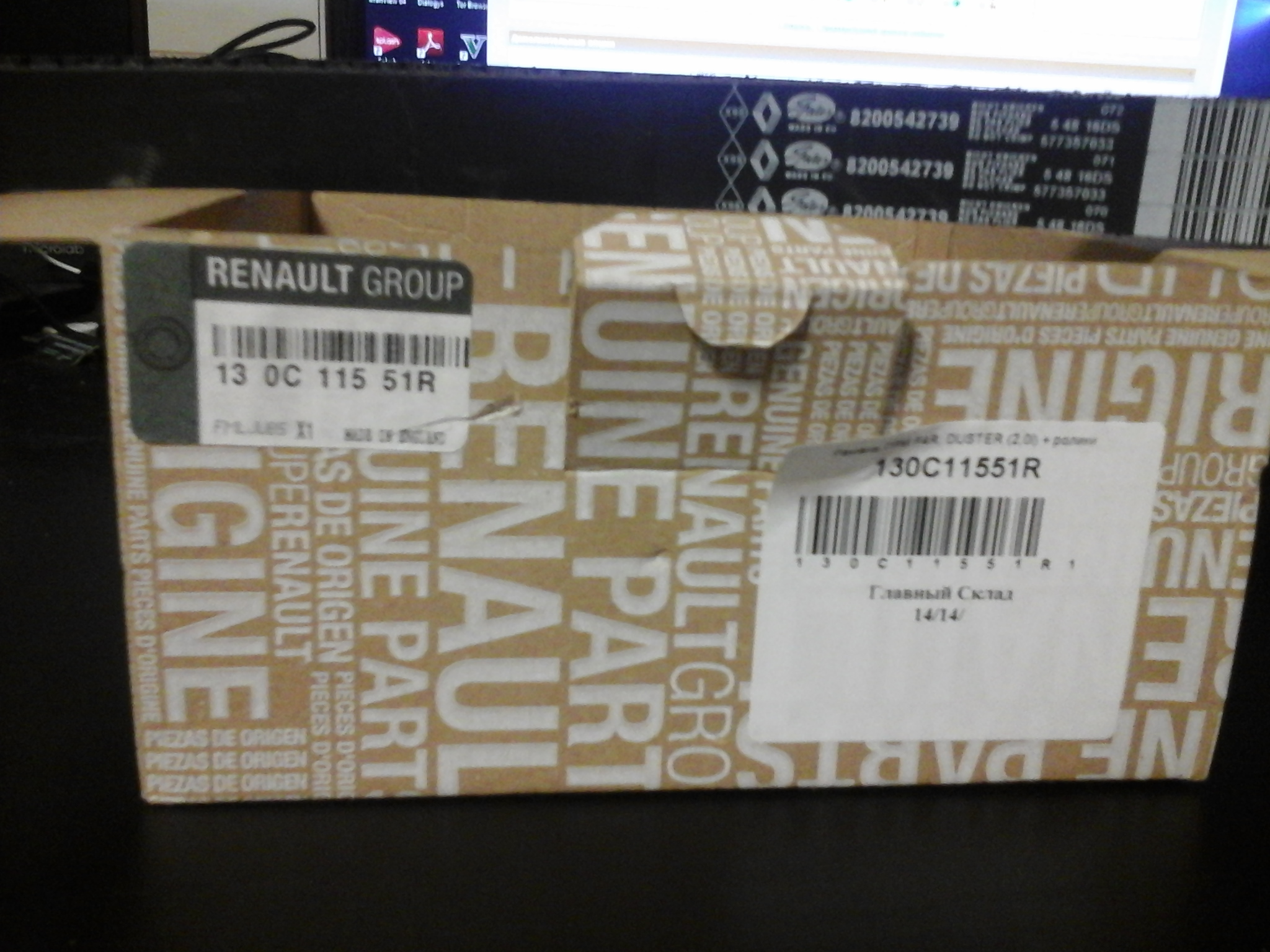

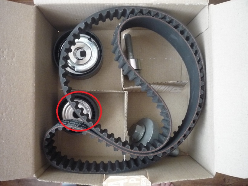

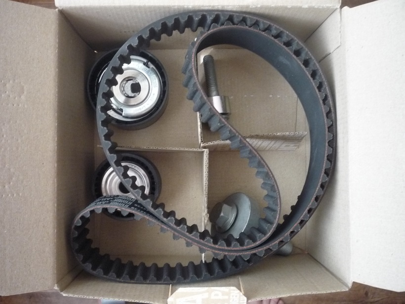

Забрал сегодня запчасти в автодоке, там всё осмотрел, на подделку не похоже, но по приезду домой решил осмотреть еще раз и обнаружил, что в комплекте ГРМ 130C11551R не хватает шайбы на обводном ролике. И на обводном ролике ничего не написано. В магазине я вообще забыл про то, что шайба должна быть.
Последнее фото - фото из интернета.
Завтра буду пытаться сдать обратно.
20.04.2017, 18:33
но по приезду домой решил осмотреть еще раз и обнаружил, что в комплекте ГРМ 130C11551R не хватает шайбы на обводной ролике.
Ну и фиг с ней, я их тоже сниму-чтобы потом не свистели.

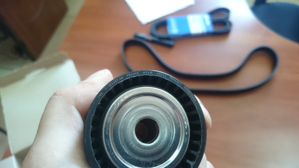

Сергей159, про какую шайбу идёт разговор?
Мой комплект, купленный у Красноярского оф.дилера.

Сообщение от OlegKrasn24
Вот про эту
PS: Поставщик у которого я заказывал "RUNA" с автодока пропал, хотя еще неделю назад у него было в наличии более 200 комплектов ГРМ.
На некоторых СТО мастера рекомендуют их снимать самим, чтобы не свистели.

ответили с автодока
Доброе утро!
Вам необходимо подойти к нам в офис с паспортом и рем комплектом ГРМ.
Мы проведем возврат как брак.
Думал скажут раз подписал бумагу при получении, значит согласился с комплектацией товара.
Скорее всего куплю грм у ОД, правда цена кусается, 6000 за комплект. А может и перезакажу у другого поставщика.
