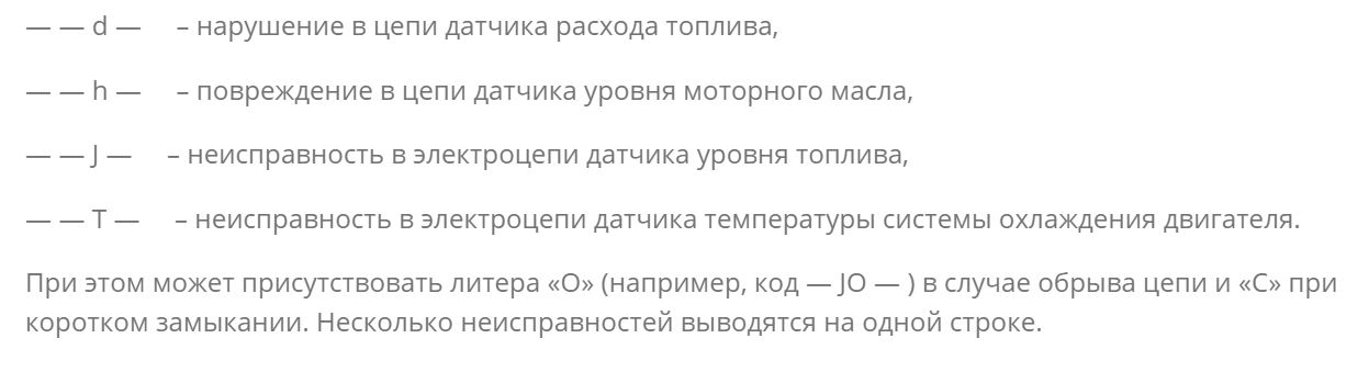

проблема....на панели приборов при нажатии кнопки одометра после показания остатка топлива в баке высвечивается символ ---| -маленький квадрат под черточкой. Что он означает или что это за ошибка? Иногда при нажатии это скидывается и показывает просто -----, а иногда и нет.
Прочерки - ошибок нет, чаще всего бывает ошибка датчика уровня топлива:
Подробно здесь: Renault Duster диагностика, коды ошибок и методы их устранения
