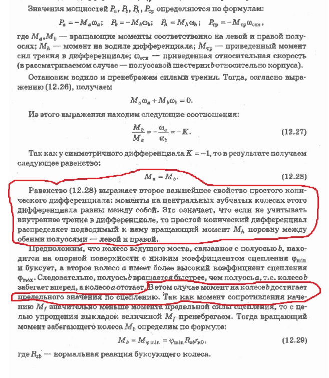

По умолчанию Re: Межколёсная блокировка
Сообщение от Panzerschreck
195 нм. И...?
да откуда же он там возьмется если не учитывать мизер на трение? Не может быть момент приложен к воздуху. Вот когда вы подключите к валу динамометр и вал начнет преодолевать сопротивление пружины только тогда на валу появится крутящий момент который в максимуме достигнет 195нм. Ну вот предположим Вы можете отжаться от пола 20 раз, представьте что вы делаете те же движения руками как при отжимании, но стоя посреди комнаты, сможете Вы затратить столько же сил как при отжимании от пола? Так и крутящий момент на колесе появляется в зависимости от силы сцепления колеса с дорогой, слабое сцепление -маленький момент, в воздухе колесо -мизерный момент, асфальт - большой момент.
вот учебник для вузов Теория движения автомобилей стр.443 прямо для Вас написана надеюсь с ним Вы согласитесь

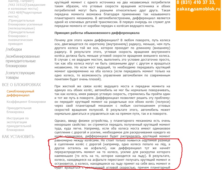

Сообщение от Кулак
Я Ваши доводы передал гл.Конструктору НИРФИ.... так вот он Вам поставил 2
Если судить по тому как Вы объясняете работу дифференциалов, то представляю форму в которой Вы передавали ему мои доводы без обид У меня просьба - Вы распечатайте ему две картинки: одну страничку из учебника, а вторую с сайта самоблок.ру, может тогда он поставит 2 писателям с сайта
OnTheGo, внимательно почитал Вашу "авторитетную" ссылку
(робко) а мою стр.443, как по ВашемуТарасик В.П. достаточно авторитетен, или тоже пишет бред?
