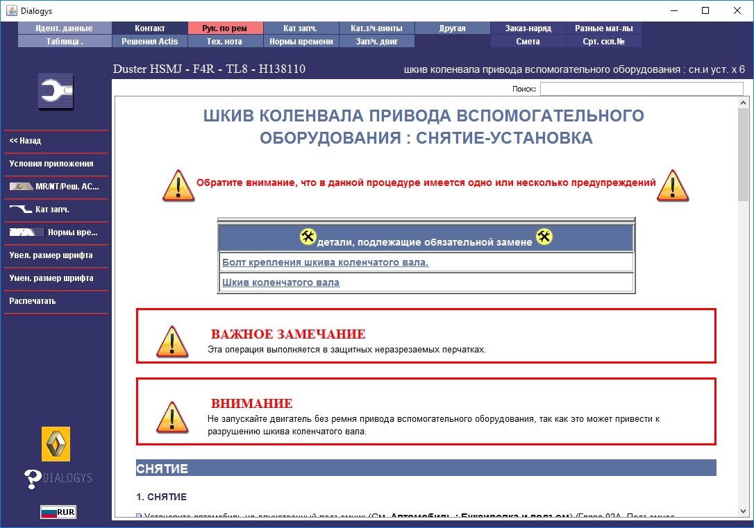

А шкив кто-нибудь вообще меняет? ведь нужно по регламенту

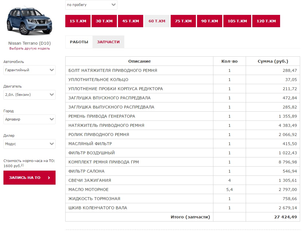

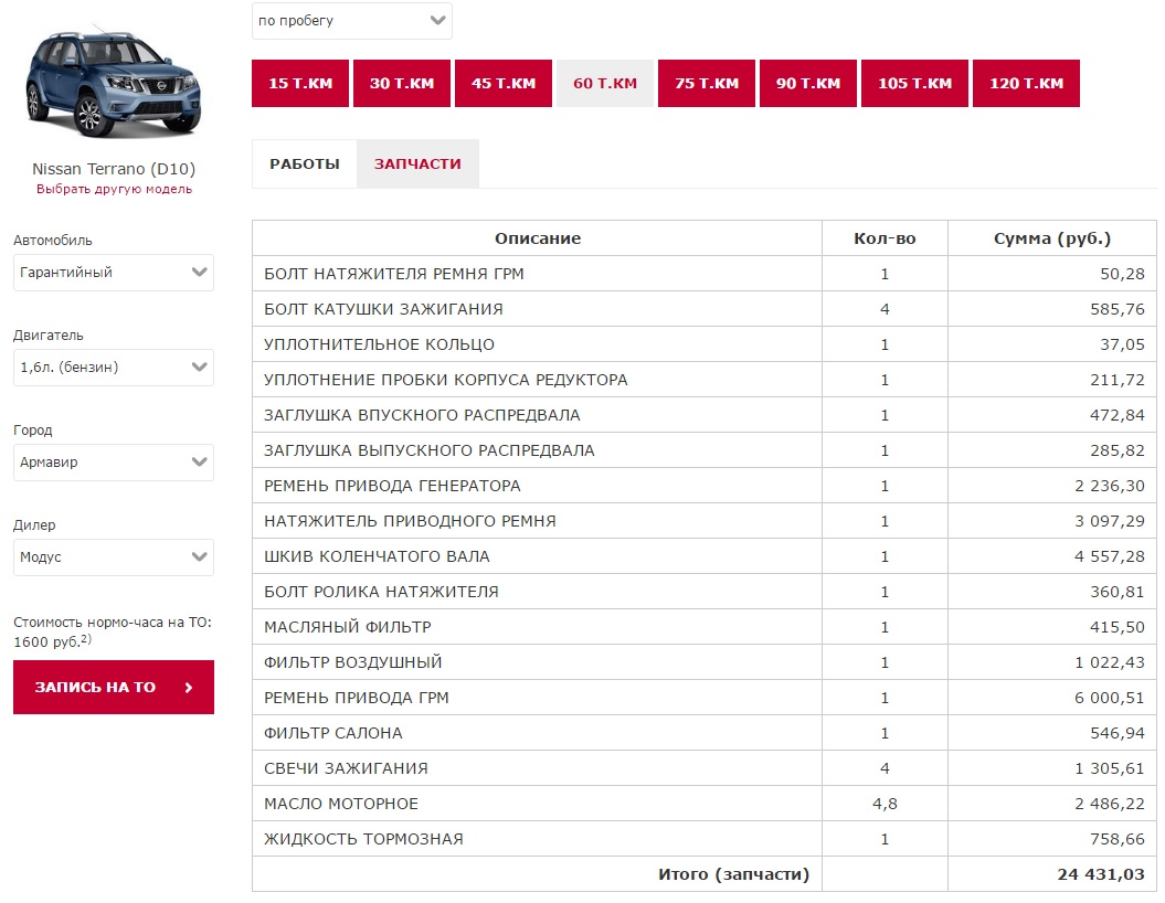

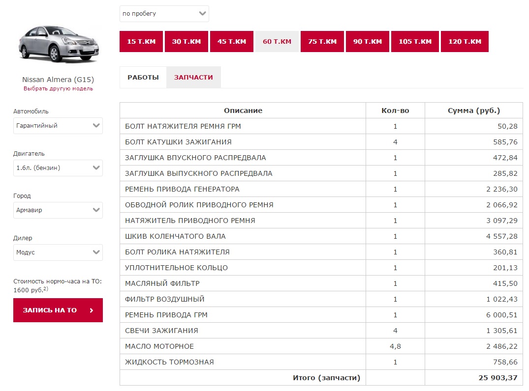

Re: ТО-4
Сообщение от прибалт11
Сергей159, а где на картинке написано ТО-4?
Значит не только ТО-4, а всегда, когда снимается шкив его нужно менять. Так же как ремни, ролики и всякие болты не подлежащие повторной установке. На Ниссан Альмере, которая на базе Логана и Теранно офицалы меняют шкив при замене ремня грм и его даже включают в стоимость ТО.
Но менять я его конечно не буду.

Просто оставлю это здесь. Речь идёт про демпферный шкив коленвала. У 2.0 шпонки на демпферном шкиве вроде как нет, у 1.6 есть, но менять и там и там шкивы требуется.

Сообщение от Сергей159
Бред какой-то! Что со шкивом сделается за такой пробег? Просто люди сидят и выдумывают новые удачные ходы для прибыли, как тарифы сотовых операторов. С уплотнительного кольца пробки всё выдоили! Хотя и тут есть полет для фантазии...
