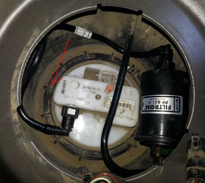

Выбрался на свою кольцевую (порядка 50+ км). Что имеем, сразу скажу, что со 100 не получалось ехать. Камеры на 90 (у нас превышение более от 10км/ч), где-то был ремонт дороги, скорость потока 60-70. Где-то приходилось ускоряться при опережении. Ну и окна были полу открыты  . Получается так:
- по БК потрачено 7.7л
- по БК расход 6.8
- пройдено 113.3км
- сред. скорость по БК 85.6
- заправка до щелчка 9.6л.
Нюансы:
При второй заправке, после 100км, пистолет отщёлкнул, но с под днища полилась бенза, через 5км на парковке уже не лилось и не капало ничего.

18.05.2019, 17:05

Нашлась причина выливания с под днища. Подняли заднее сиденье, а там  . К сожалению фотку не сделал ( прикреплённая фотка с интернета). В лючке лежала тряпка, по кругу была бенза (не много), закруточная шайба (стрелка на рисунке) не закручена полностью (свободно ходила). Резинка уплотнитель, под шайбой, растянулась. Хз зачем туда ДО меня лазили, но как так можно "ремонтировать"? Резинку заменили, шайбу закрутили, не льётся.
23.05.2019, 17:32
#1040
Регистрация: 17.08.2015
Сообщений: 3,360
Время онлайн: 1 г. 3 мес. 2 нед. 4 д. 20 ч. 44 мин. 18 сек.
: 2574
Был(а): 15 июн 2025 19:22
Адрес: Павлодар, РК
Re: Тема для владельцев Рено Дастер (обсуждение проблем)
Ну вот... Но и вонять после заправки должно было было бы не хило. Это должно было насторожить.
У меня товарищ ездил в одну контору менять прокладку под клапанной крышкой на Мицубанчике обрезке. Осень, зиму от ездили на охоту. Под осень отогнал в другой сервис. Они и нашли у него тряпку под распредвалами, которая закрыла сливное отверстие.
