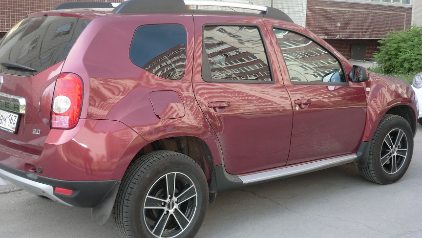

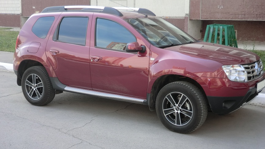

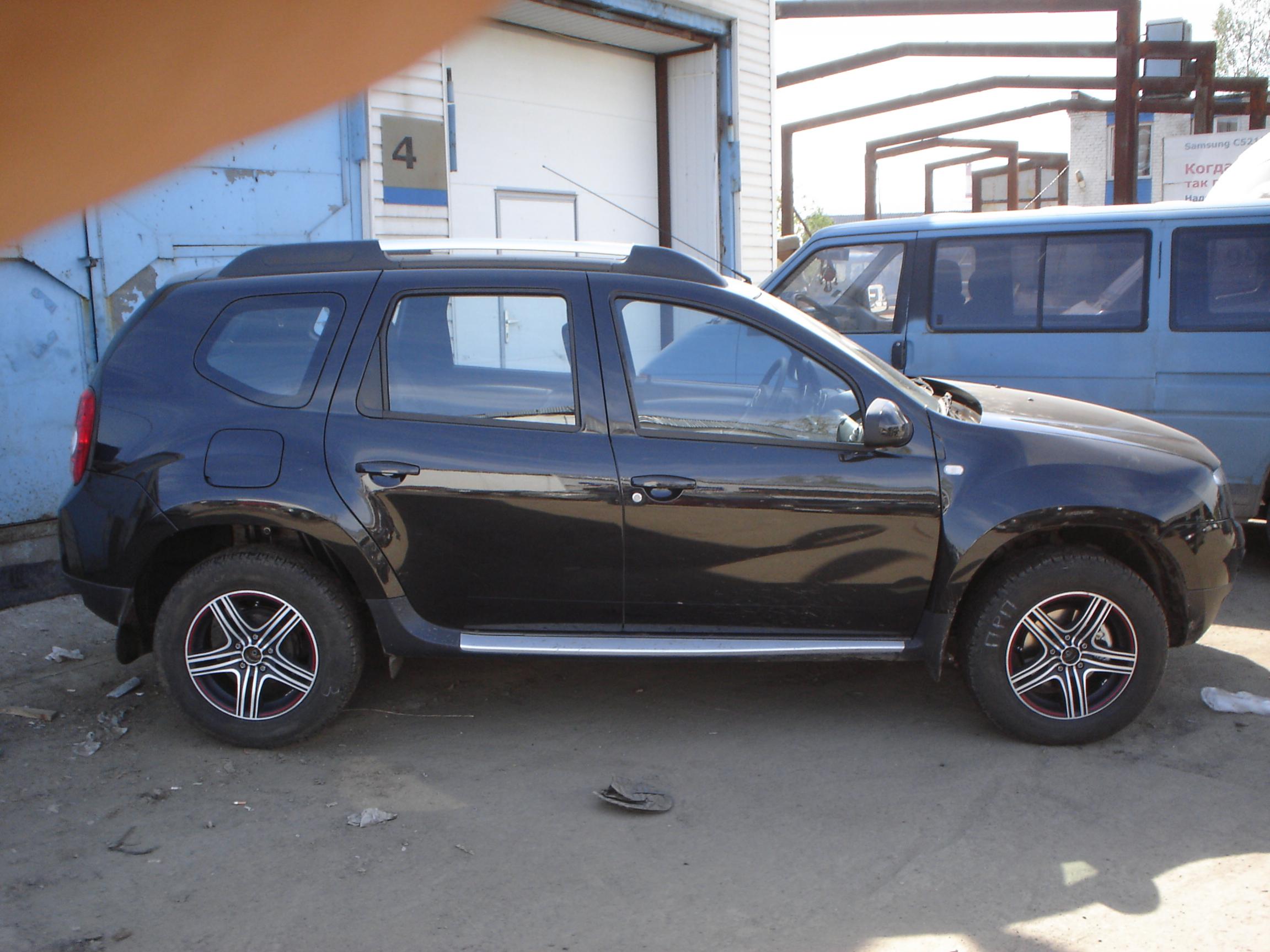

Посмотрите каков красавец на этих дисках
Заказывал на "Шинатут"
ID:	9640   Нажмите на изображение для увеличения
ID:	9641   Нажмите на изображение для увеличения
ID:	9642   Нажмите на изображение для увеличения

Где колпачки центральные?

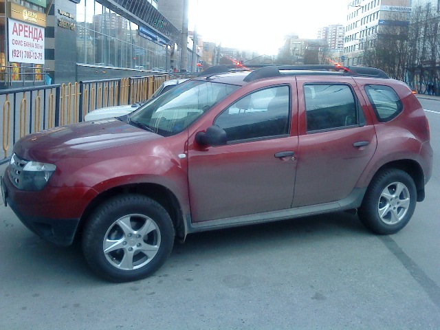

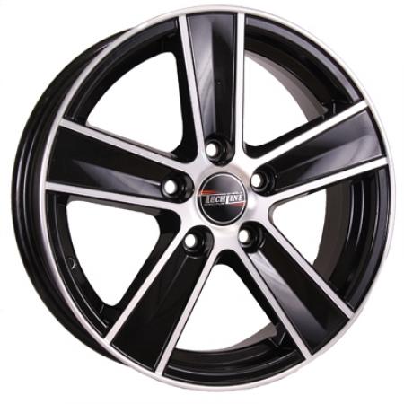

Сегодня купил диски Techline 604BD
6,5х16 5х114,3 ET46 DIA67.1
Брал в Вианоре, цена 3000р за диск, но если говоришь что пришел с интернет-магазина, то делают скидку, отдали за 2700р
Получилось:
диск - 4*2700р = 10 800р
кольца(проставки) - 4*80р = 320р
болты - 20*41 = 820р
Итого: 11 940р
За 1000р переобулся.
На "родное" литье обул зимнюю резину MAXXIS (цена 4040р)
А "лето" - на купленные TL 604BD
Так же, с вылетом 46 подходит и Techline 619, сам примерял.
Название: TechLine TL604.jpg
ID:	9646   Нажмите на изображение для увеличения
ID:	9647   Нажмите на изображение для увеличения

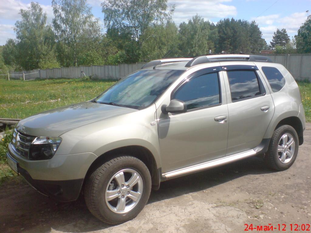

Replica RN78

Сообщение от yoe Посмотреть сообщение
Replica RN78
нормально так, сколько стоят?

16 тыр за комплект.
Был еще цвет SF (диск такой же серебристый, но звездочка полированная). Выглядит зачетнее, но привезли только три штуки...

Сообщение от Ky6uk Посмотреть сообщение
Колпачки в комплекте с логотипом фирмы, а будут рено, обязательно поставлю.Еще в комплекте шел набор гаек и вентиль.

Сообщение от 1serg1 Посмотреть сообщение
Стильные, возражений почти нет, ибо без красного канта по ободу и с крышечками, прикрывающие гайку ступицы было бы совсем "айс"...

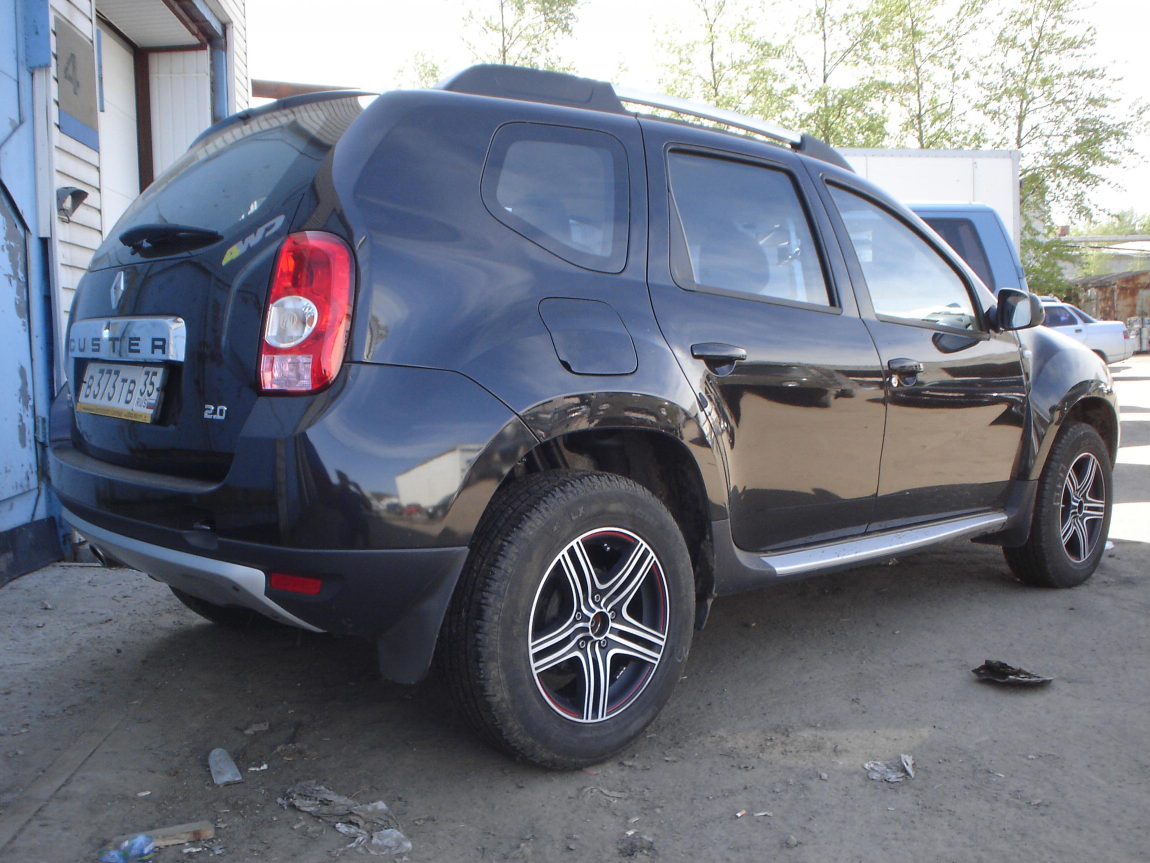

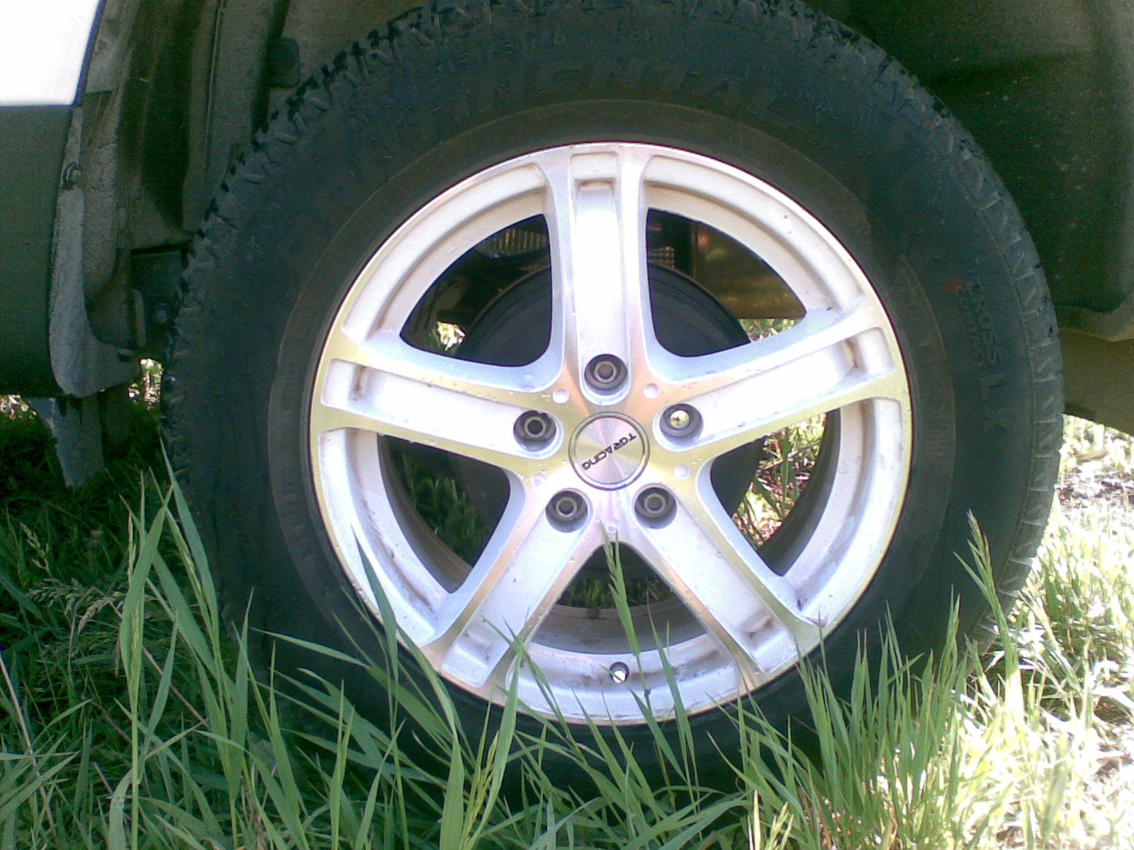

диски TG Racing - 12 т.р., перекидка, секретки - 1,5 т.р
ID:	9725   Нажмите на изображение для увеличения

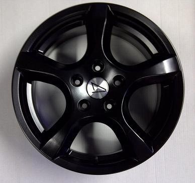

Вот диски, которые дилеры предлагают как допы.
№ 7711430416, диски легкосплавные Stella 16 Black.
Кто-нибудь ставил, может фотки есть?

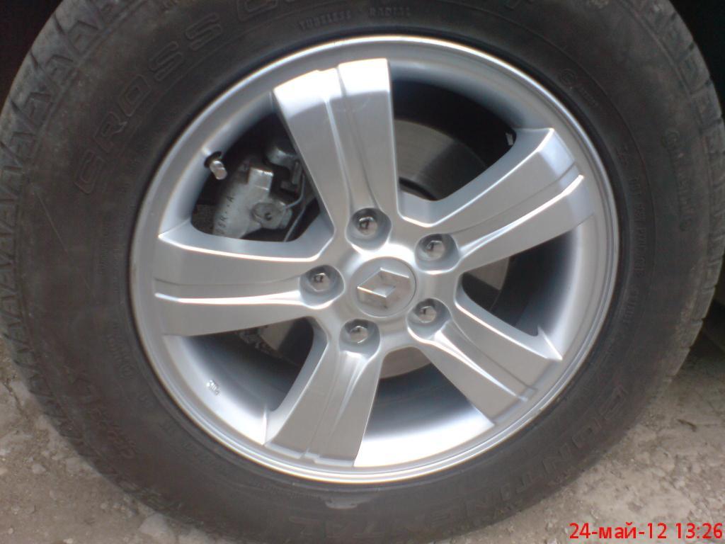

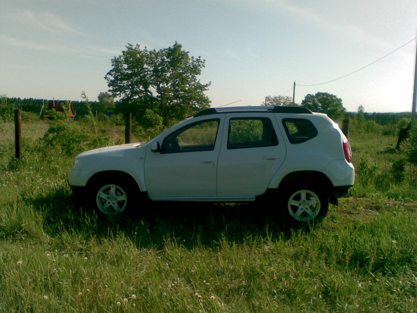

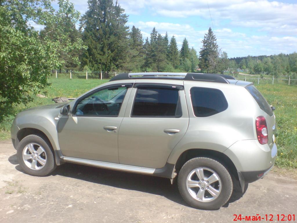

Вчера установил диски Replica RN68.
100% совпадают с оригиналом!
Стилизованные продаю.
ID:	9904   Нажмите на изображение для увеличения
ID:	9905   Нажмите на изображение для увеличения
Всё будет ХОРОШО!
Последний раз редактировалось AndRUS33; 24.05.2012 в 13:47.

AndRUS33
ИМХО считаю, что выпуклые спицы не практичны, так как обдерутся и обшарпаются. (Но зато по бездорожью будут работать вместо цепей). А вообще смотрятся неплохо.

Сообщение от AndRUS33 Посмотреть сообщение
Отличные диски, очень удачно подходят к кузову Дастера. Молодец!
А вот много- и тонкоспицевые на Дастере выглядят ущербно (ИМХО).
