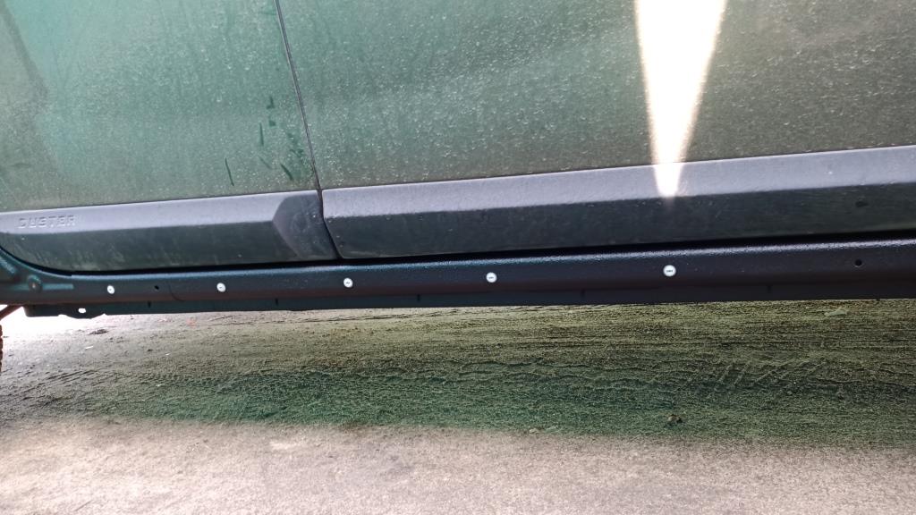

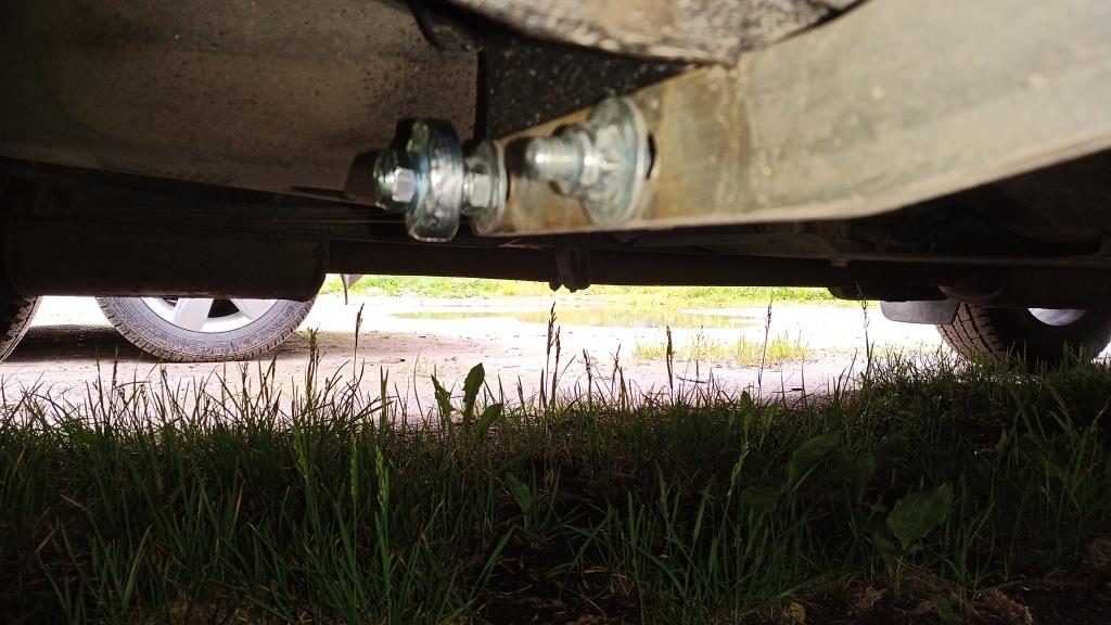

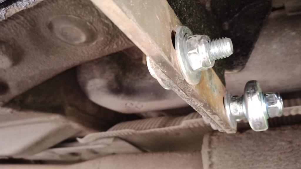

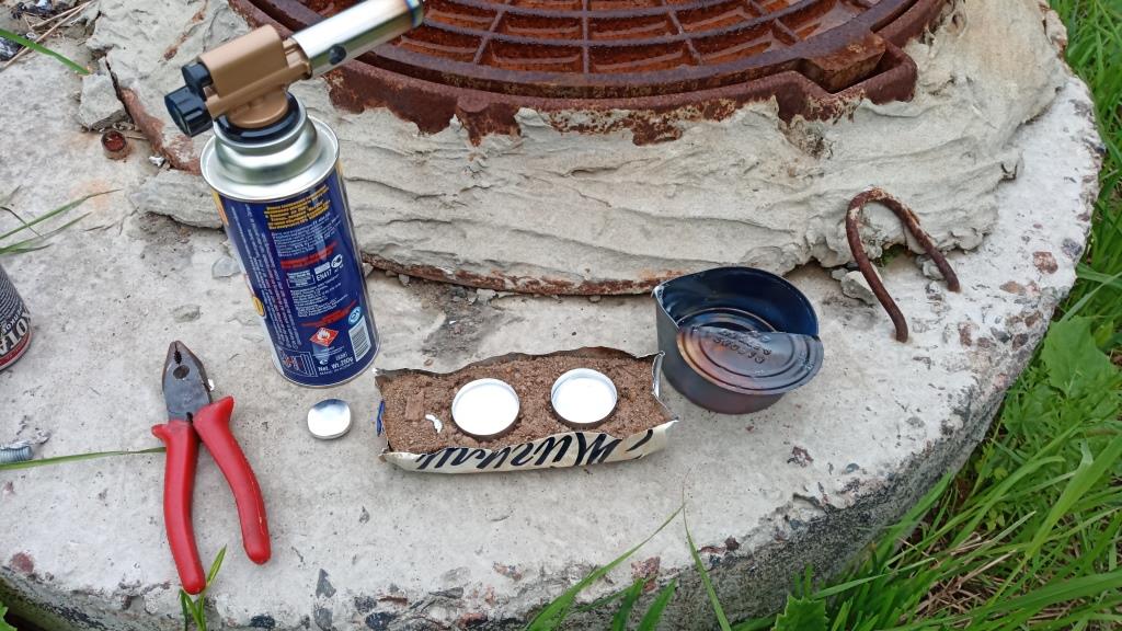

Продолжение с порогами. Все зачистили, обработали и покрыли Раптором. Изготовил и поставил цинковые шайбы (бывшая крышка зиловского бензонасоса). Будем наблюдать.
