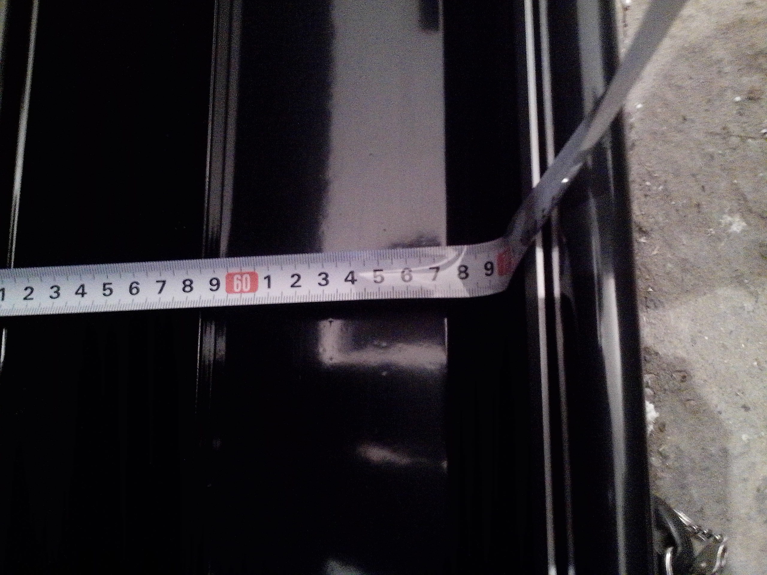

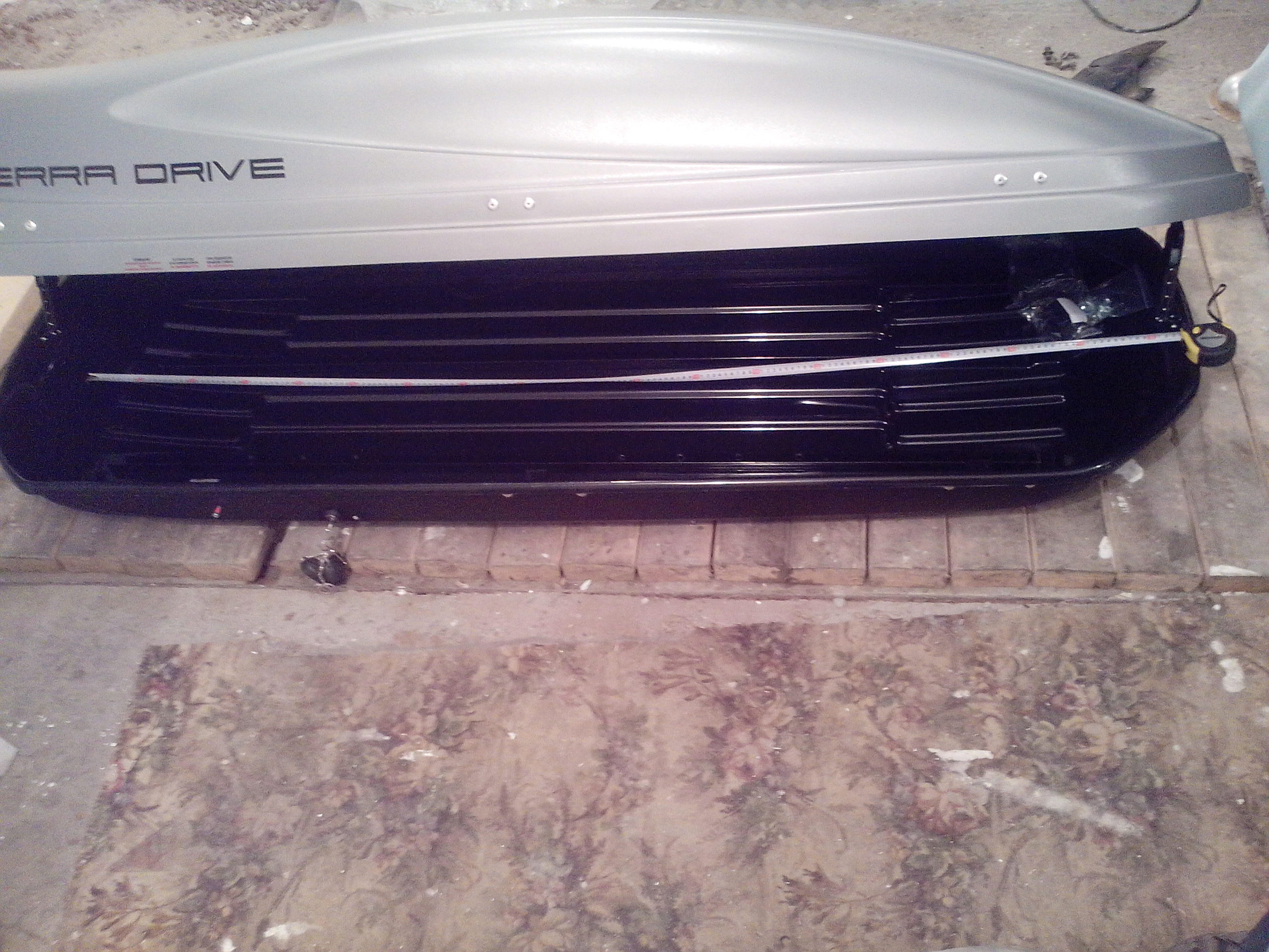

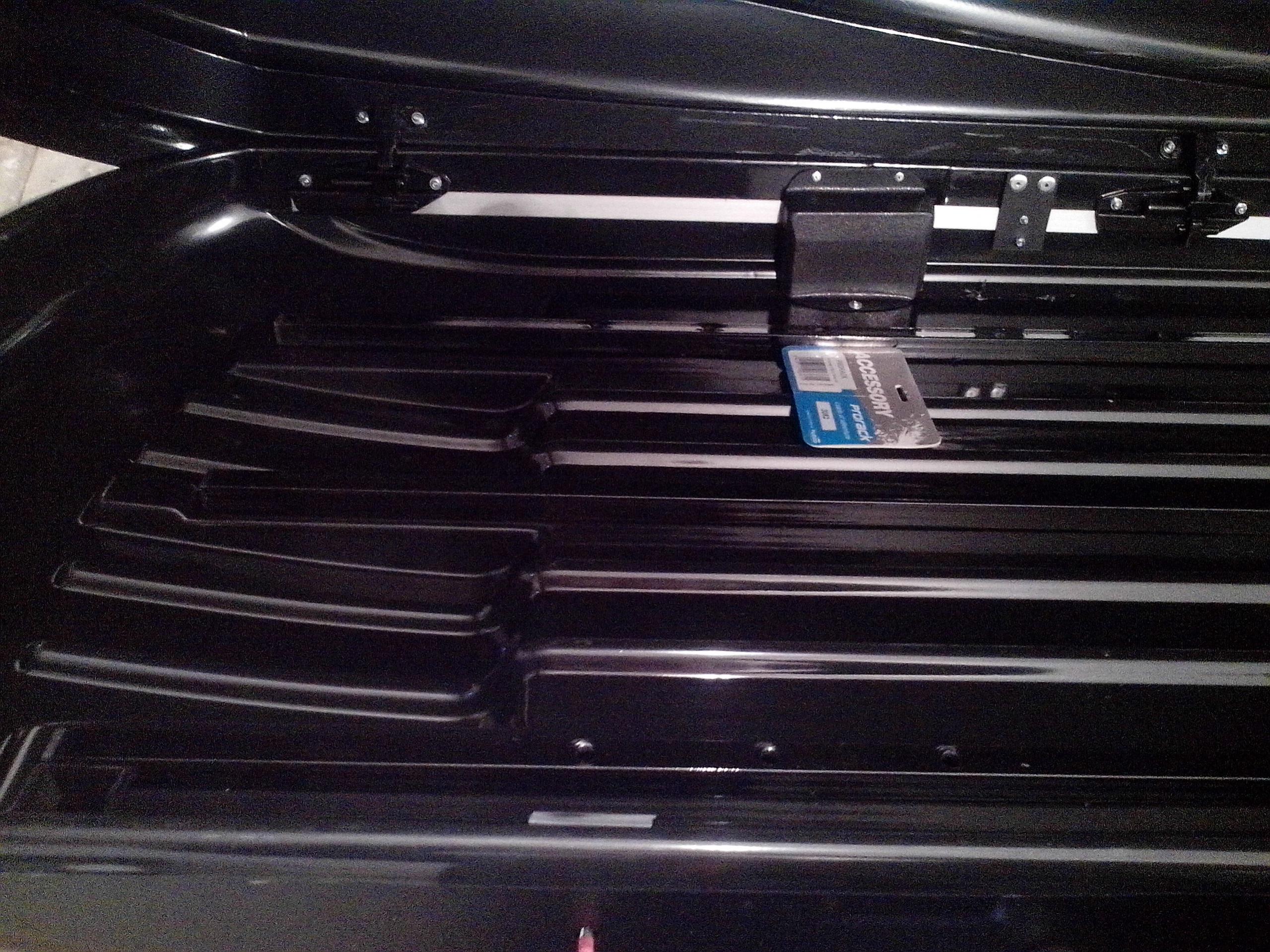

Подскажите бокс с возможностью перевозки лыж....
Терра Драйв 480 подойдет по внутреннему оснащению или придется дорабатывать, и встанет ли он сразу в Т-образные пазы поперечин WingBar без переходников?
Пока глаз на Thule Ranger 500 что-то лег...

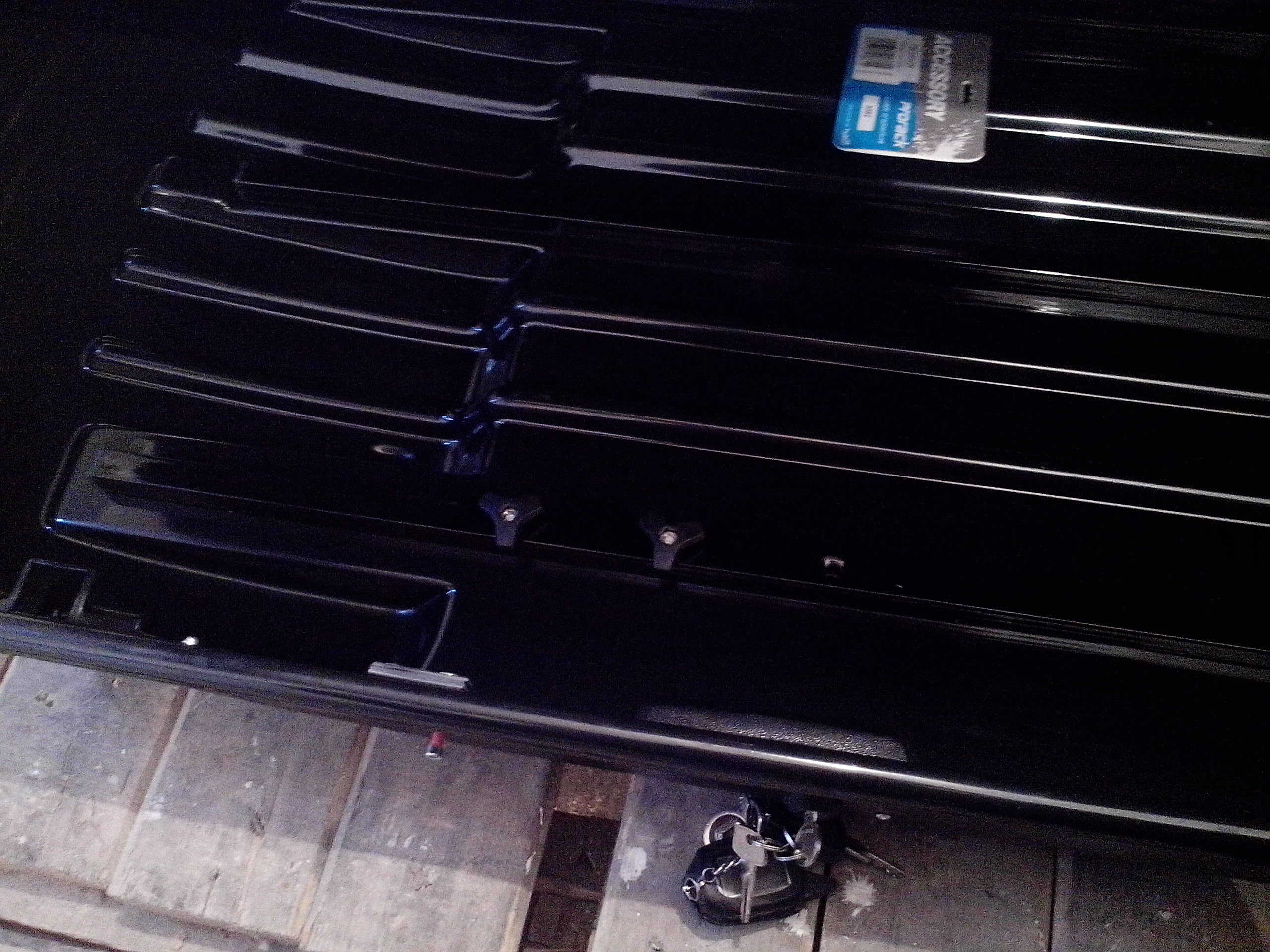

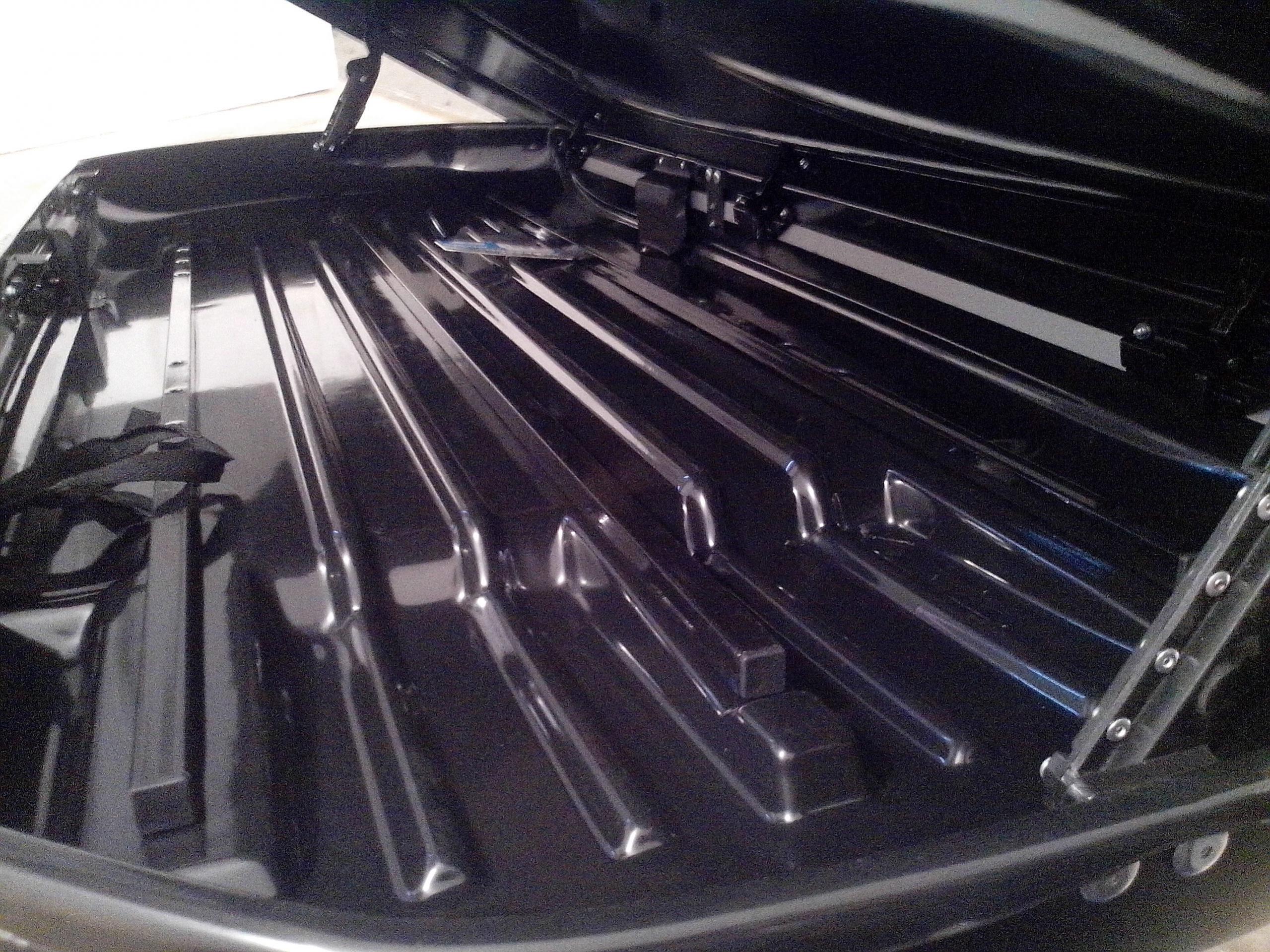

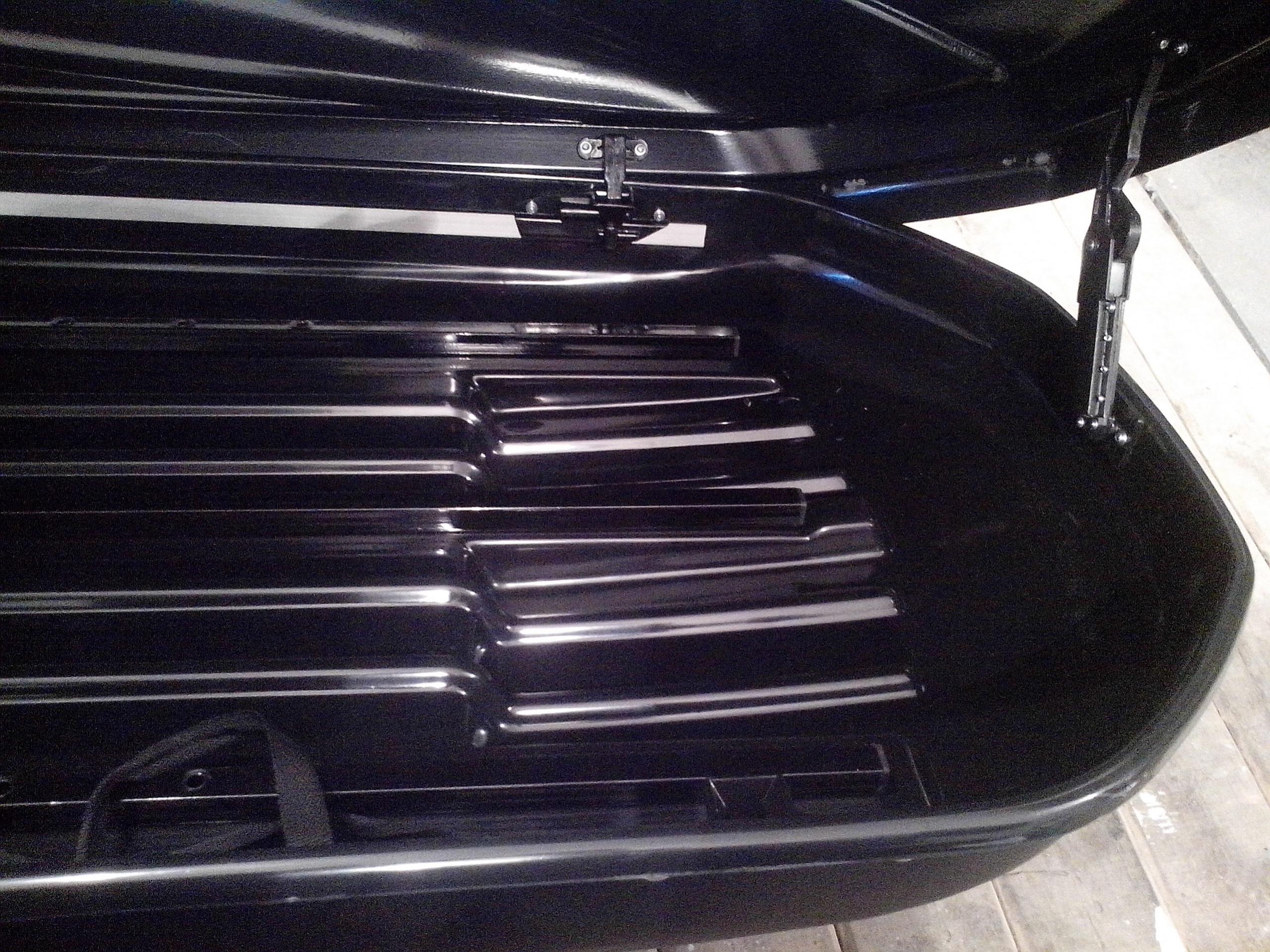

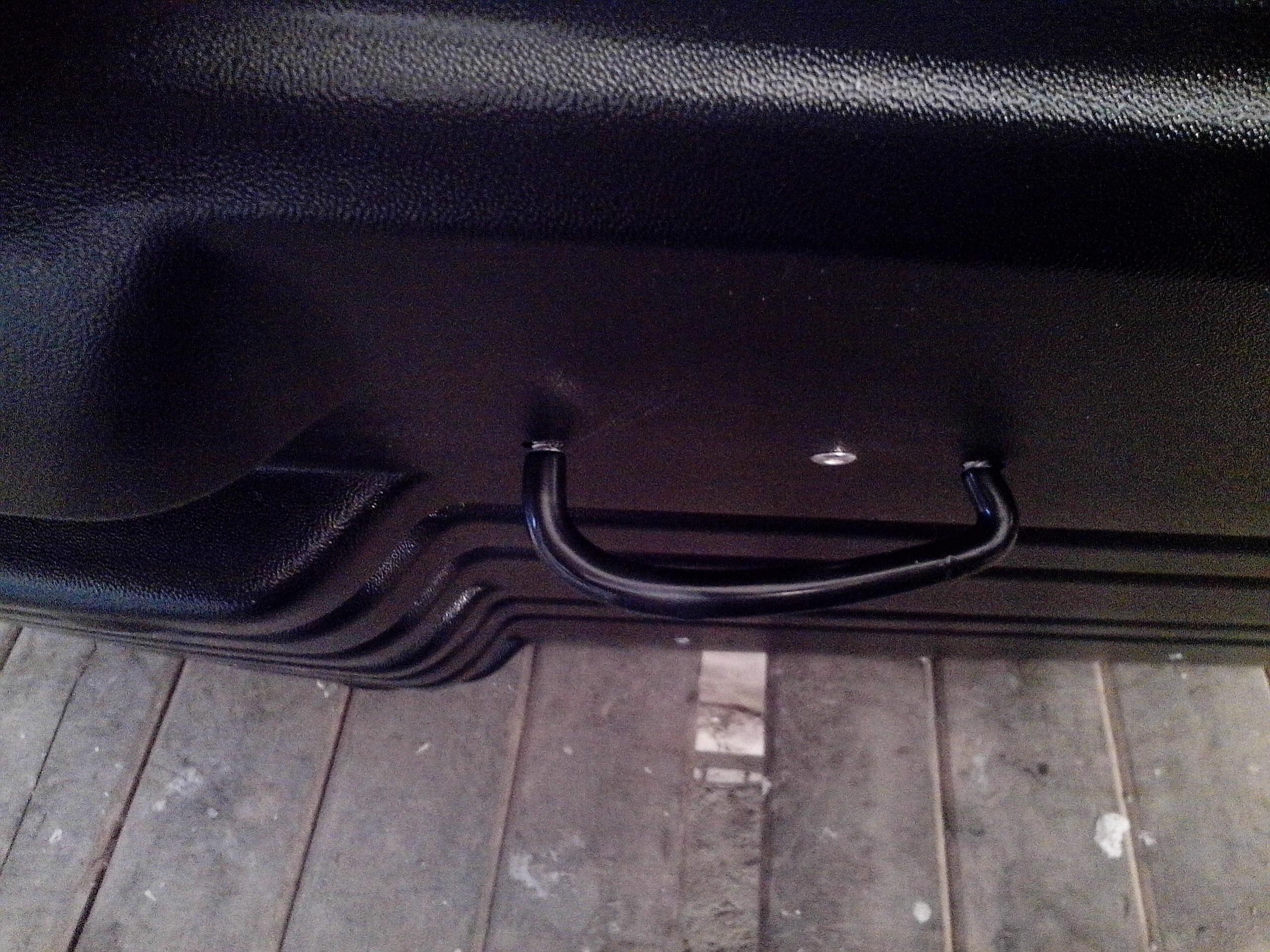

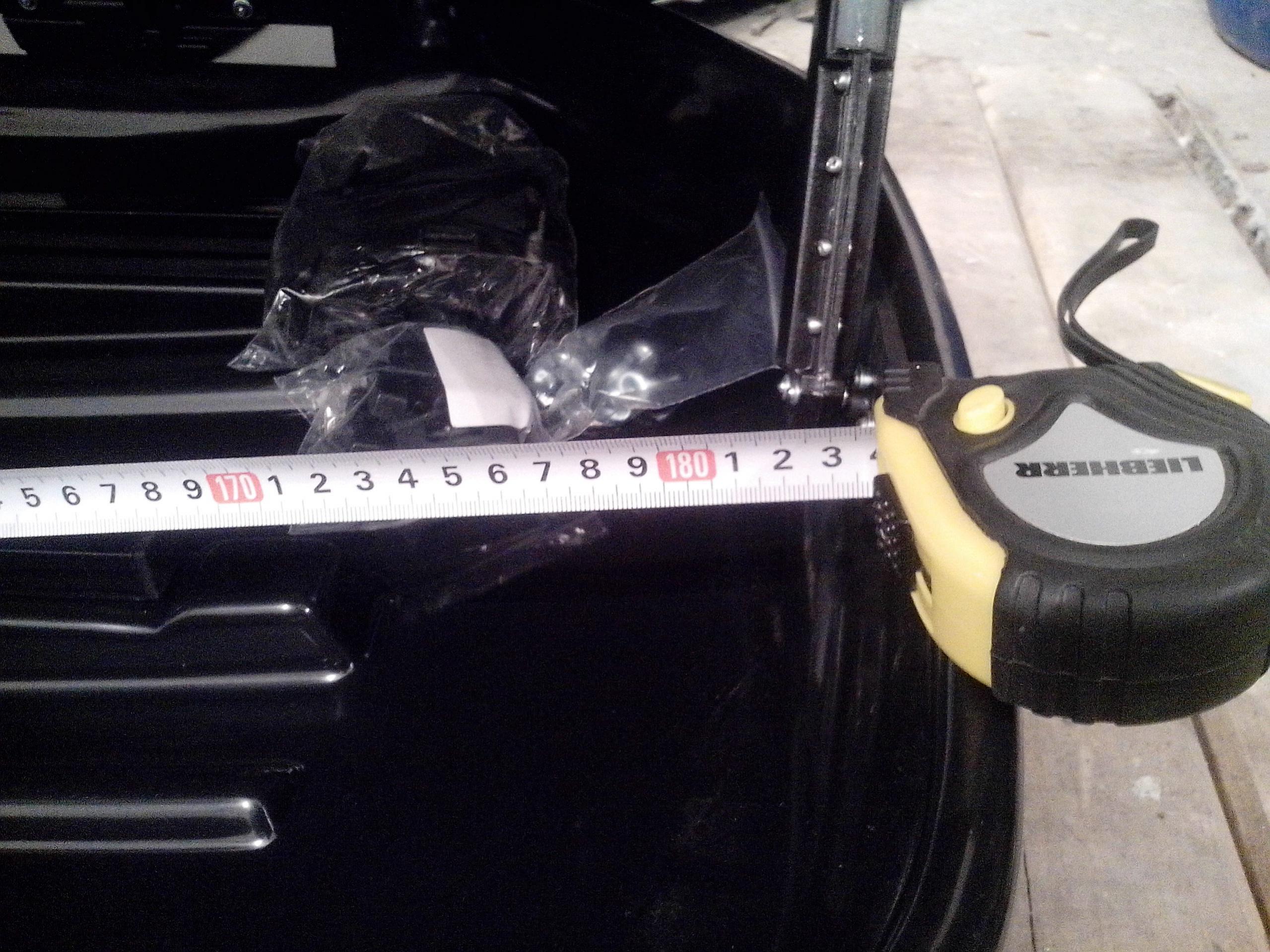

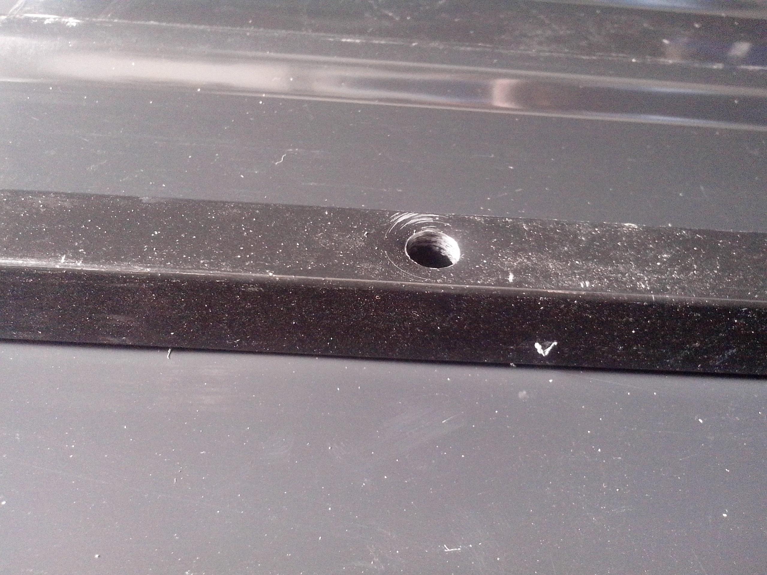

Боксом Терра Драйв 480 ещё не пользовался(тем более лыжи пока не укладывал), но вот могу предоставить фото с внутренними замерами и общим видом.
Ну и мои мысли по переделке:
1. Бокс креплю на поперечины Whispbar Prorack S44, поэтому крепления бокса не подходят к этим поперечинам(узковаты).
2. Приобрёл скобы крепления от Whispbar Prorack S44, но они коротковаты для бокса - закрутить барашки могу всего на пару оборотов.
Поэтому возникло решение - убираю из бокса квадратный профиль 20X20 мм и вместо него устанавливаю полосу металла (скорее всего полоса из АМГ2, из которой "Патриот" делает защиту (толщина 4 мм)). Между полосой АМГ2 и барашками положу стальную пластину, которая шла вместе со скобами Whispbar Prorack S44 (видимо для крепления экспедиционных корзин).
Результат попозже выложу.

такой же бокс. Лезут две пары лыж 180см, одна пара 170см. один борд и две пары палок. Думаю еще бы пара лыж влезла бы спокойно

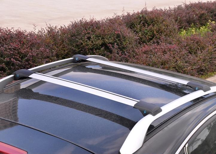

Брал такие себе вот тут
очень понравились! Аналог Fico! шли две недели под заказ в наличии не было !
