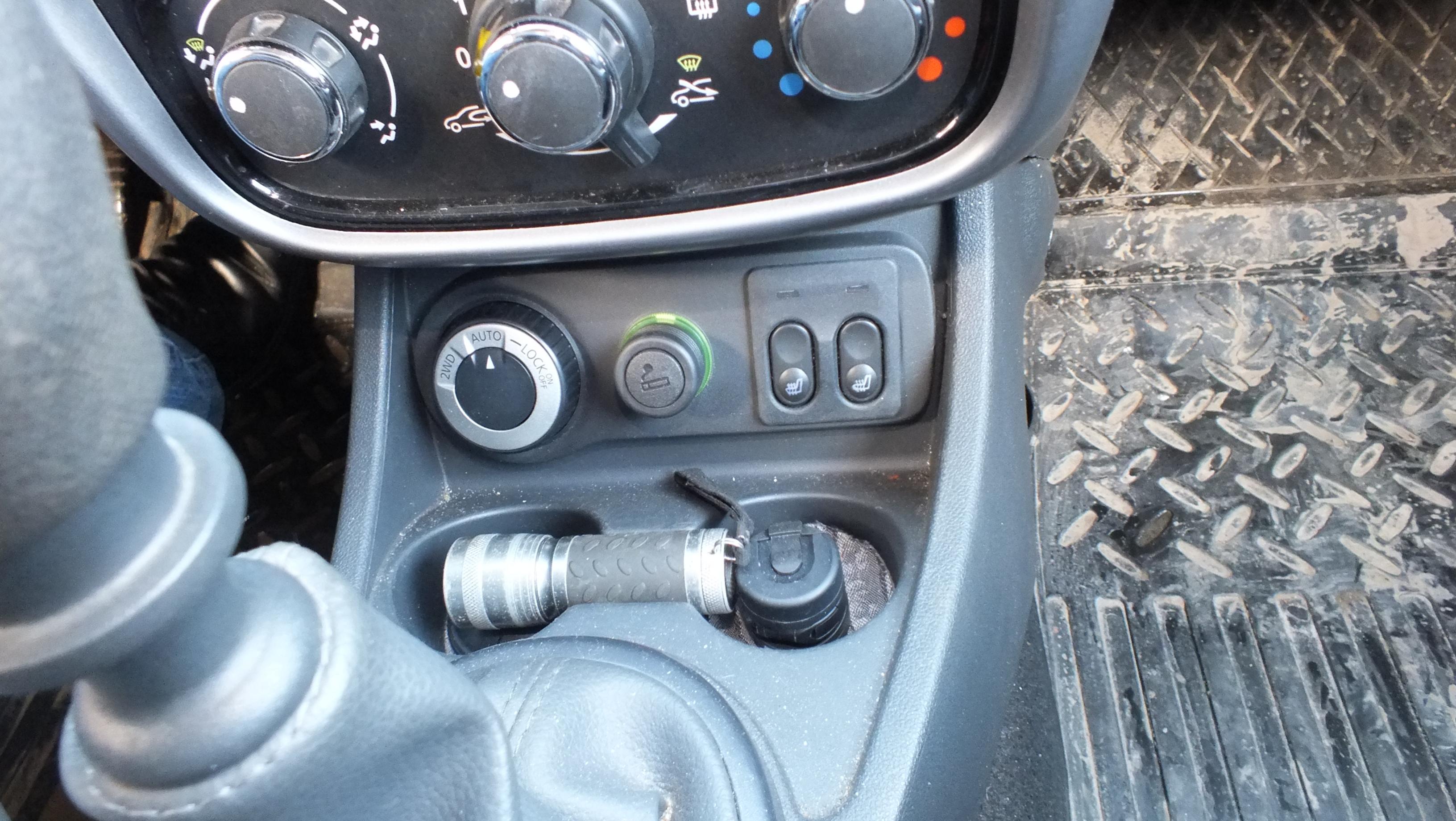

Попогрейка штатная ваз 2110 1200р комплект. Но проводка переделывается, у десятки всё короче. И менял подсветку на оранжевую- на 2110 она зелёная.

Если кому интересно - могу показать. Пишите.

А кнопки включения куда выводил?

Вот так выглядит
