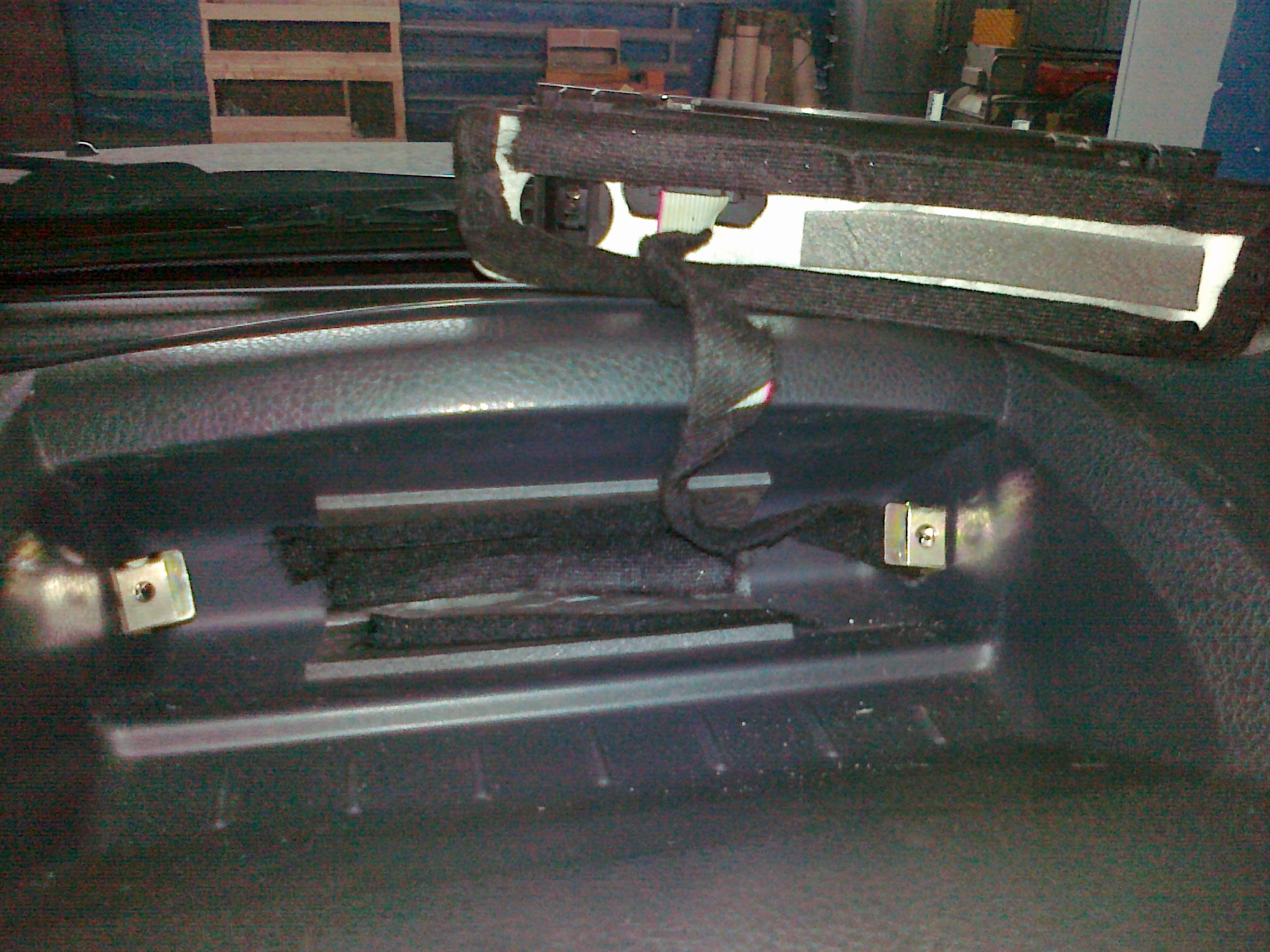

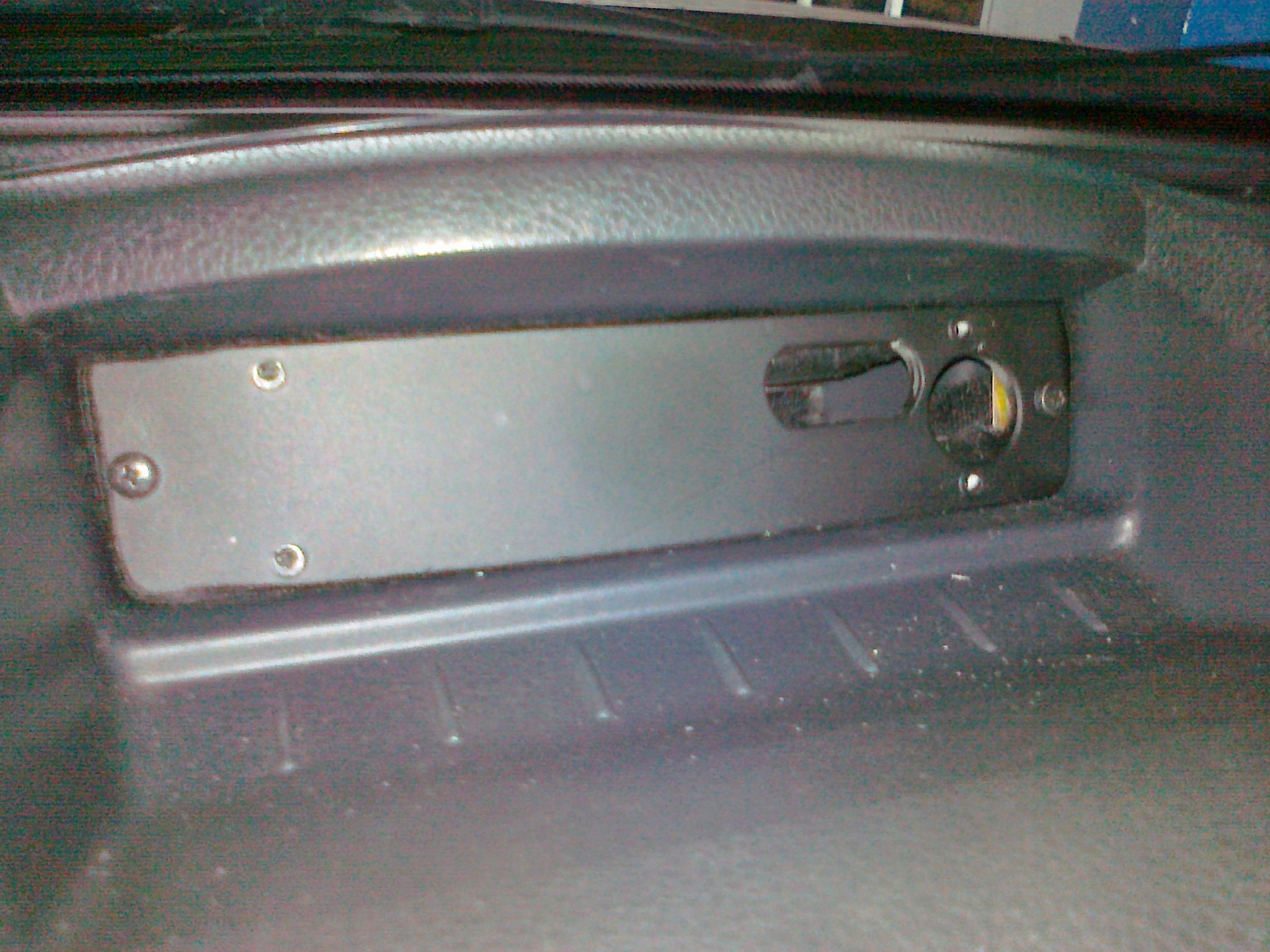

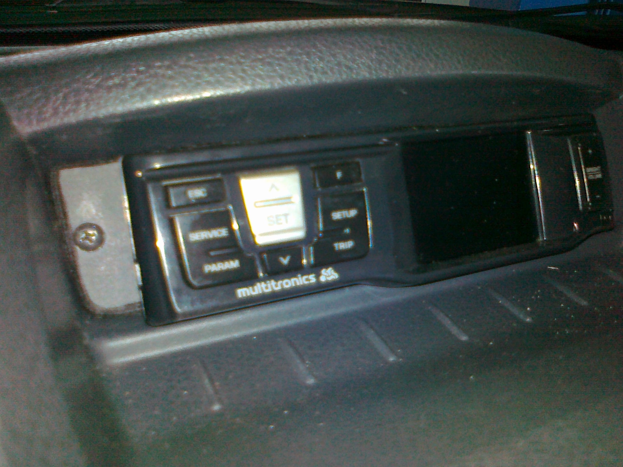

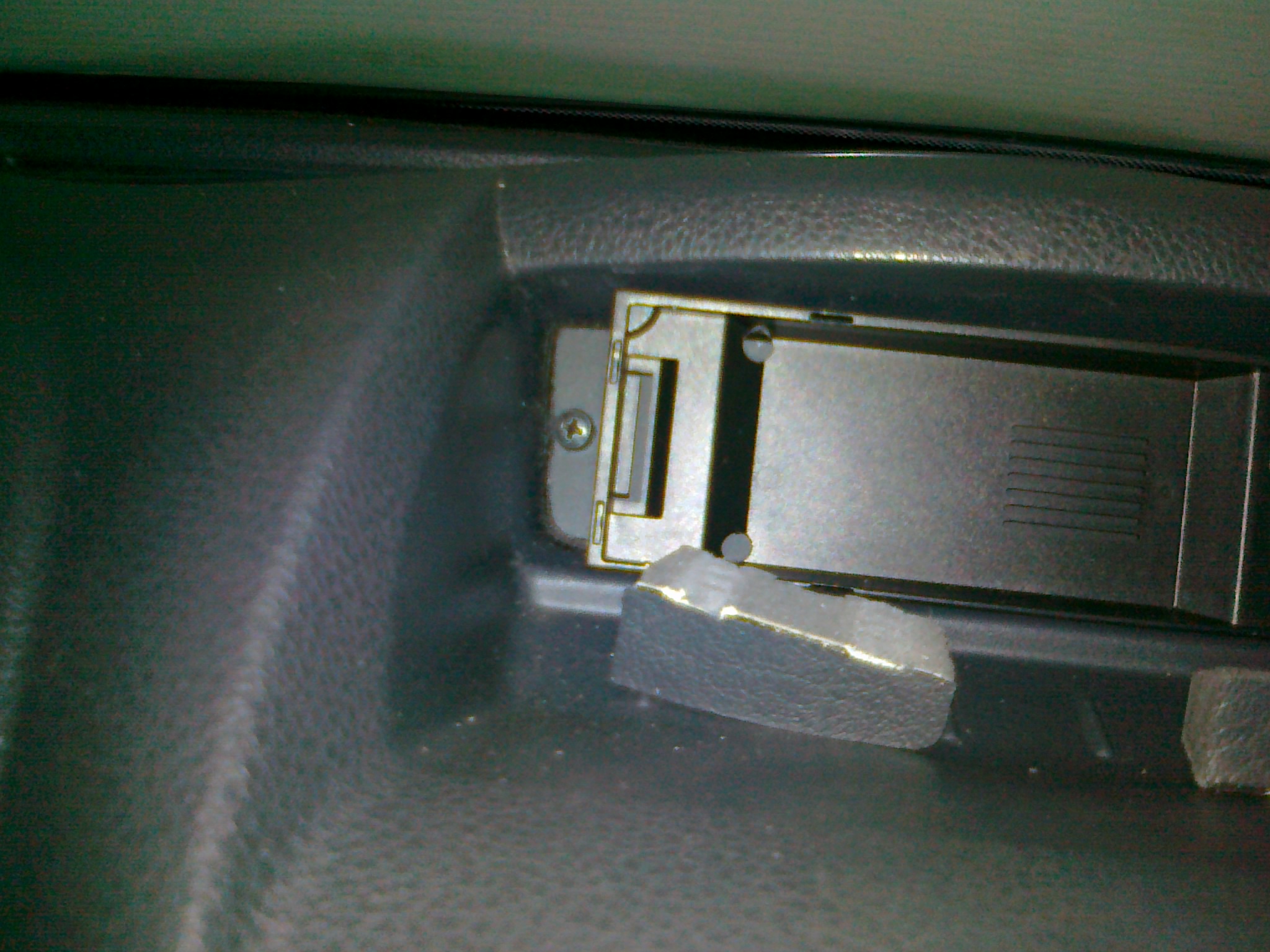

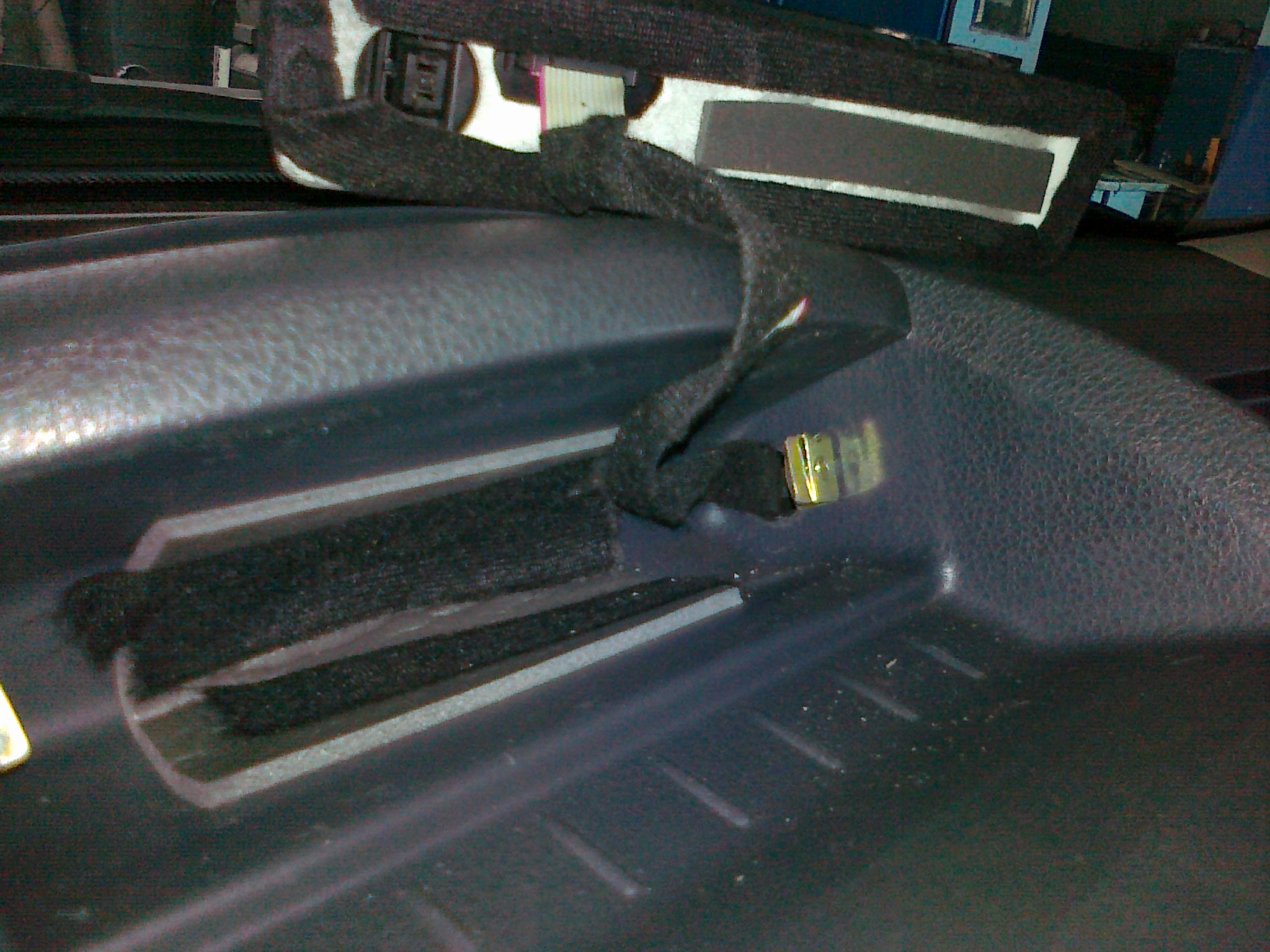

Установил на постоянное место RC-700. С 3-М скотчем не получилось закрепить, в конечном итоге зафиксировал парой капель быстросохнущего супер Момента-Геля. Гарантию на мк судя по всему потерял, т.к. пришлось часть рамки с разъемом отпиливать, обтачивать и фиксировать клеем.
Покатавшись неделю с незакрепленным мк, все таки решил сдвинуть его в нише максимально вправо. Слева всегда лежит пачка сигарет (если мк по центру, пачка прикрывает немного экран  ), да и usb-разъем при сдвиге вправо, доступен без демонтажа.
С черным герметиком по периметру получилось колхозно, буду думать какие нибудь тонюсенькие резиночки, чтобы выглядело культурнее.
