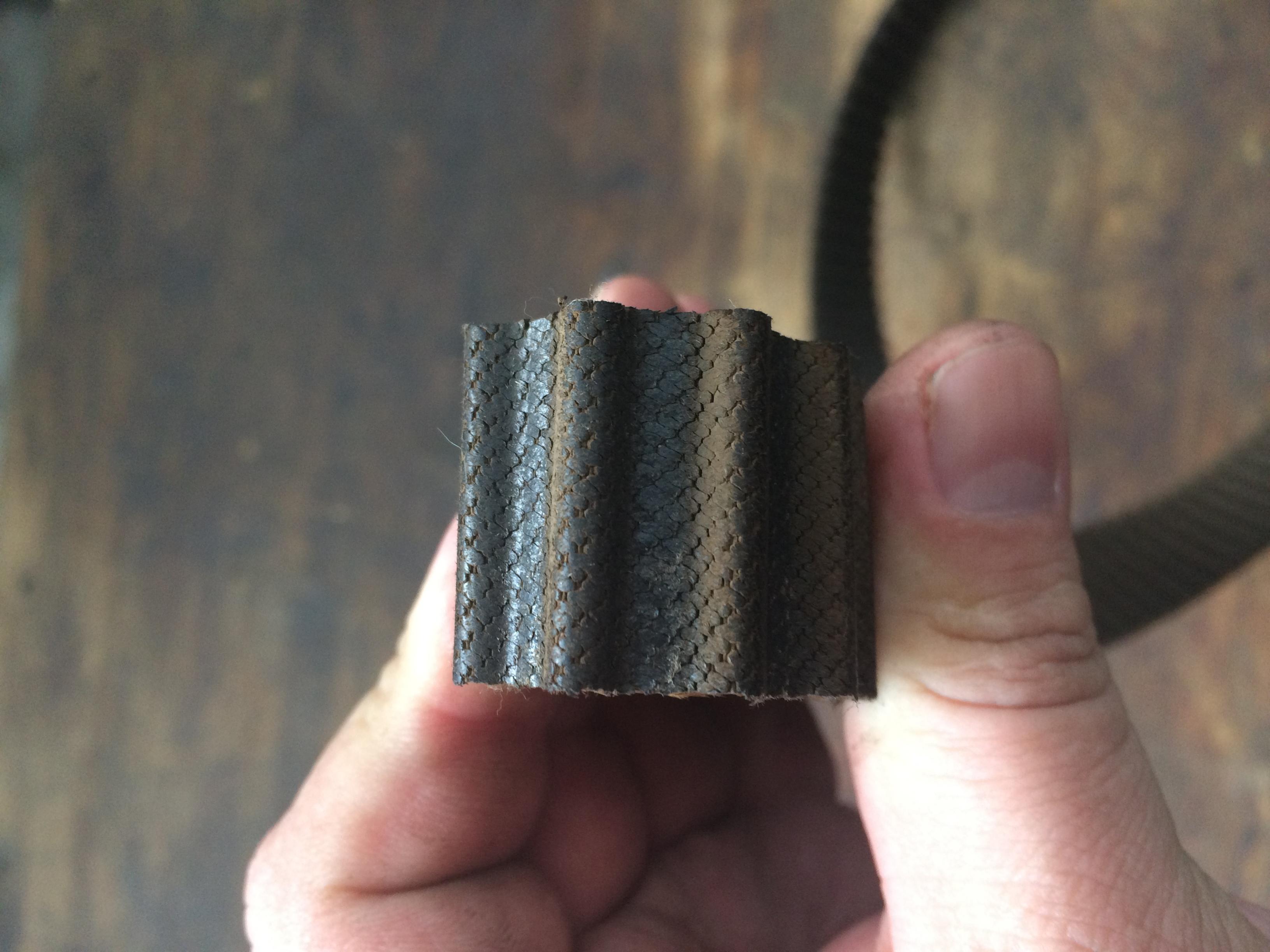

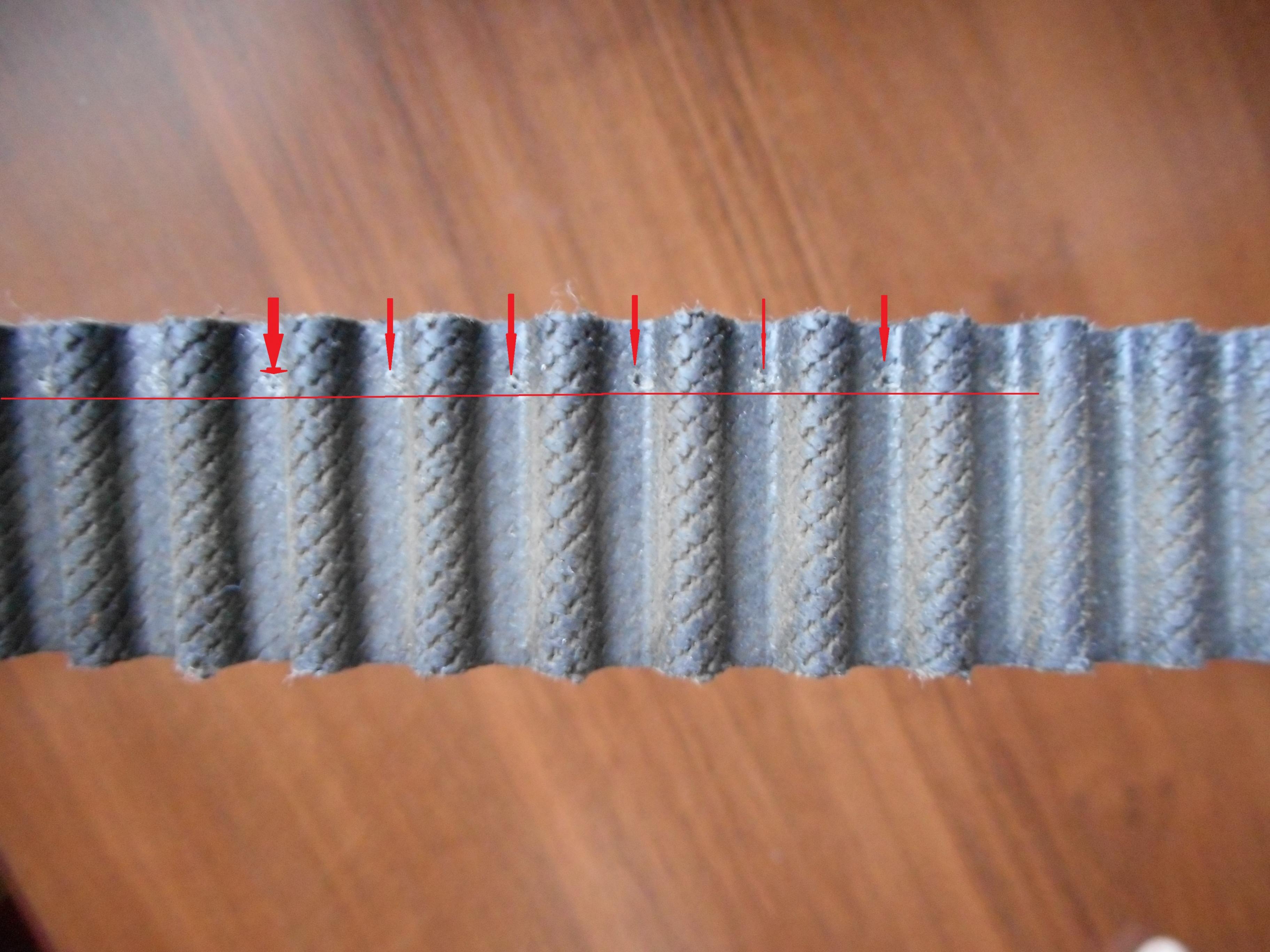

У меня ремень на вид хороший, но, он имеет механическое повреждение в виде проколотых точек(фото) пробег 30тыс. км. И если не знать о таком повреждении, то, вероятно уже до 90тыс.км. не доехать.

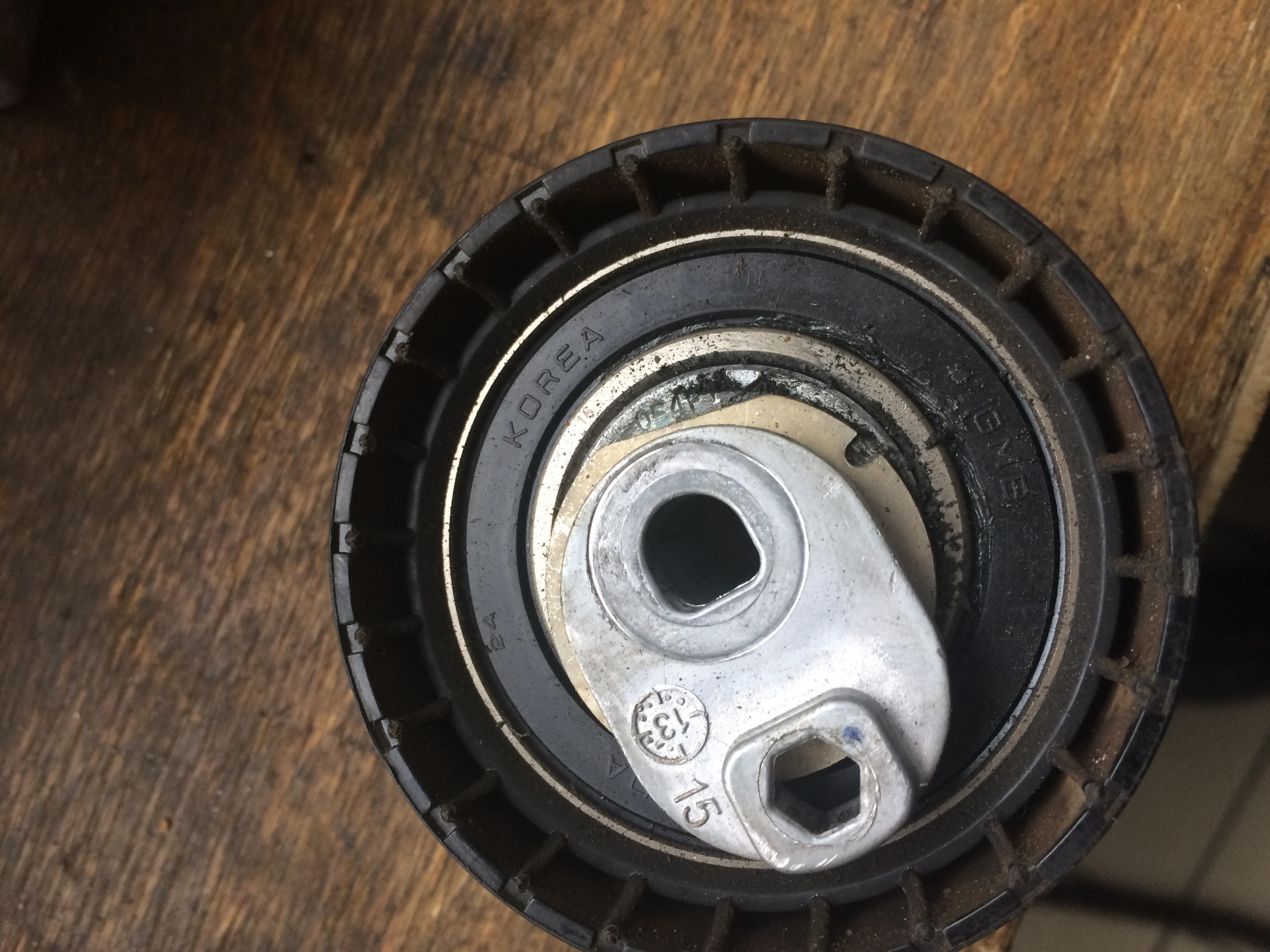

Я поменял на 48000 км и помпу хотя мастер говорил что ненадо а когда сняли я ему показал что она уже хреновая по сравнению с новой а ролик грм уже смазку выдавило

pogoon, у тебя дастер какого года?Наверно север о себе дает знать.Реально было,я снял и поглядел ролик потом,хозяин взял посмотрел и положил в коробку а потом мы новый ролик почти не различили со старым)))) пробег 63000 был.
это не механические повреждения и даже не заводской брак, это такая технология производства. поменяешь на 60 тысячах или через 4 года, он останется таким же как сейчас.

Да ладно, я что-то таких точек на новом ремне не видел, похоже у меня на одной из шестеренок просто имеется заусеница.
