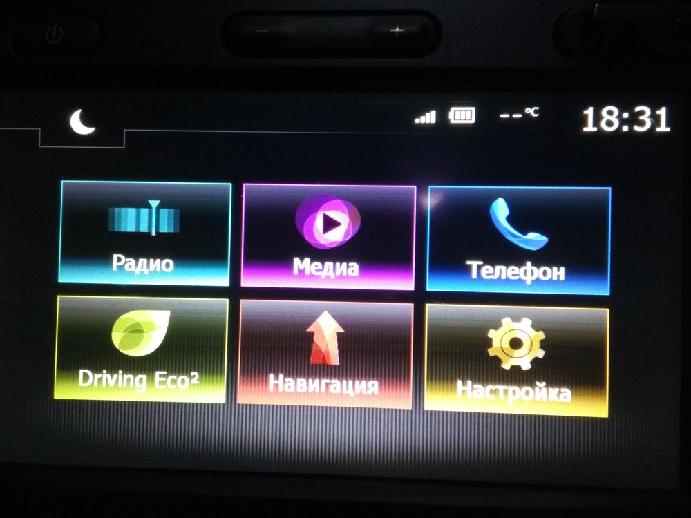

Диагност активировал мне отображение температуры с улицы, мафон берет температуру с бортового компьютера (с панели приборов). Услуга не официальная.
Для проверки , сам через Elm адаптер, деактивировал отображение температуры на борт.компе. так температура пропала и на "мафоне", делаю вывод что блок климата не участвует в процессе и его наличие это вопрос.
На просьбу активировать driving eco диагност развел руками.
Сейчас нахожусь в поиске информации по прошивке 8.0.5 и её фиче 4*4 infos показывающей углы наклона автомобиля.

Re: Штатная магнитола MEDIA NAV
Jonkar,
Сообщение от Jonkar
Странный какой-то диагност... (шаман?)
Опция driving eco давольно просто активируется через Micom Manager.
После предварительной подготовки даже я ее активировал.
Но температуру у меня не показывает!

Забегал сегодня к котекам подключились к дастеру Ф2 с мультимедия да блок есть называется ( что то блок мультимедийного интерфейса) точно не помню судя по схеме 6 проводов + - с мультимедия приходит мультимедийный сигнал L и Н (доходят до колодки диагностики) выход уже CAN идет непосредственно до комбинации приборов и колодки диагностики. Один из параметров этого блока температура наружного воздуха.

Возможно мне просто не попадался правильный Duster 2,
Вот, активация этой фишки в Вашей прошивке может несколько поднять интерес к ней. (совет за бесплатно, прошивка не интересует)
