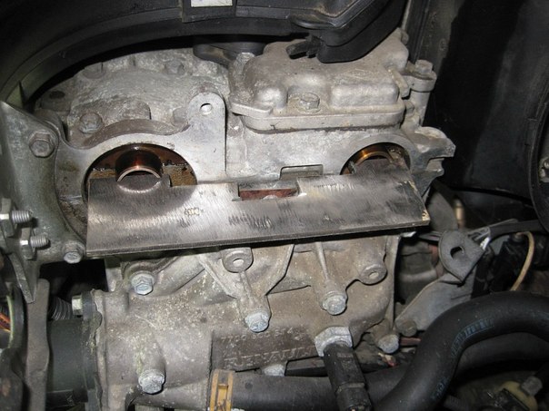

Через годик можно будет еще глянуть, благо второй раз уже не надо думать, что, и как снимать, деревянный подпятник вырезать и т.д., а просто открутить 9 болтов и две гайки

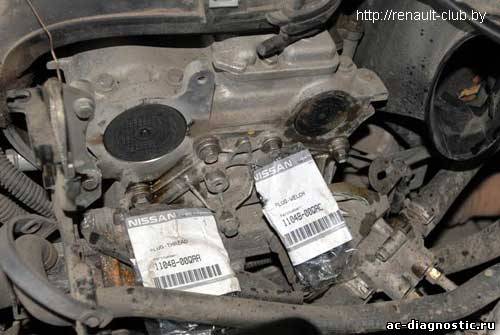

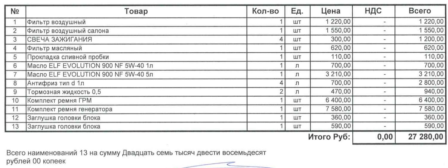

Невозможно выразить словами в какой степени я "фаломорфировал", когда официалы выкатили счет на 27 тысяч (двадцать семь, Карл!!!) только за запчасти, без работ...
И непонятно что за заглушки головки блока за 360 и 590 рублей.
Дак у вас тут "ол инклюзив"!  Так -то экономичные голодранцы фильтра , свечи , колечки всякие на пробку не меняют у ОД. И масло с собой волокут. Изголяются поразному...
Сообщение от Вячеслав Викторович
заглушки распредвалов - их вынимают для фиксации валов , они с платиновым напылением
