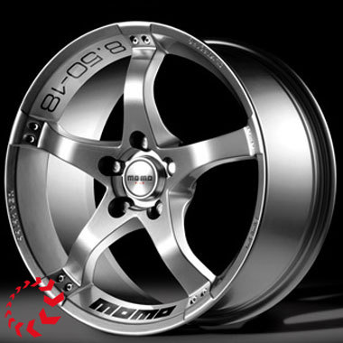

А мне вот такие очень нравятся, но по ходу для размеров дастера не выпускают их((( Попробую найти, что нибудь похожее!
