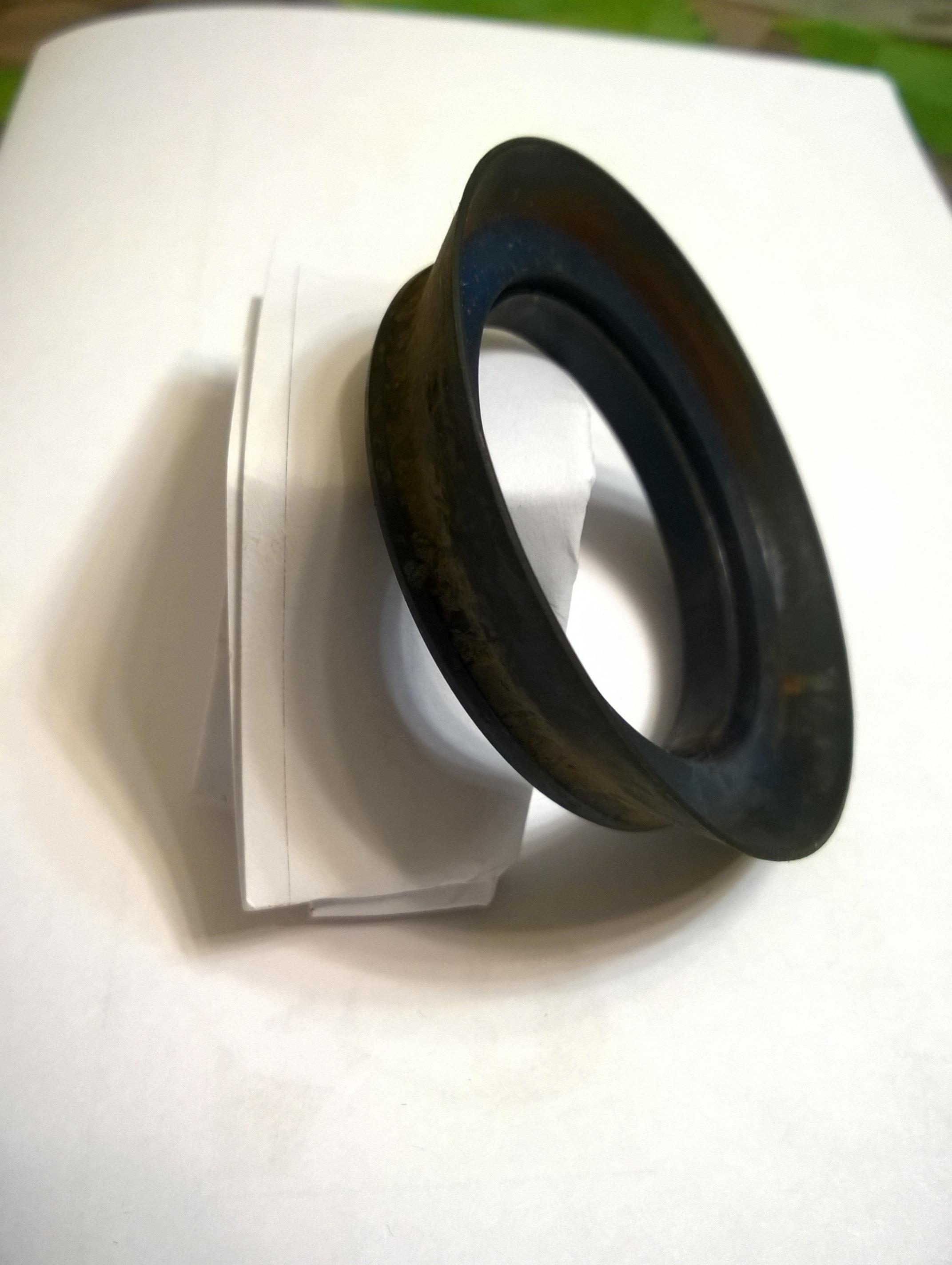

Мне этот писк устранили по гарантии при ТО, пищит пыльник привода дилеры знают про это, на рестайле тоже есть ,но не у всех, только на полноприводных АКПП , насчёт пинков и толчков скажу так, на работе ФФ-2 пинается сильнее моего авто, да и пиночки на Дастере не сильные, а в обще сегодня 3часа ехал 22 км, на ручке вообще ужас был бы, не разу не пожалел что у мены автомат!!! А лучше всего на тест драйв к дилеру!!!!

Толчки бывают на холодной коробке. Писк у некоторых. Лечиться у ОД очисткой и смазкой внутреннего пыльника левого ШРУСа. Коробка ведет себя намного лучше после прошивки. Вам надо покататься на тест драйве на такой машинке и понять, Ваше, или нет.

Писк от АКПП и писк от пыльника это совершенно разные вещи

Сегодня в ТТС Казань устранили писк, удалив с внутреннего шарнира левого привода уплотнитель (см Фото). Пищать начало на 3000 км на скорости 10-30 км/час, на прогретой машине, после пробега 5- км в, городе. Накануне произвели замену блока распределения масла АКПП по письму от Renault ( проще говоря -отзыв). По утверждению мастера - это удаление производится по рекомендации завода-изготовителя. Насколько это соответствует действительности неясно, т.к. никаких записей в сервисной книжке не делали. Кто-то видел или слышал такие рекомендации?
