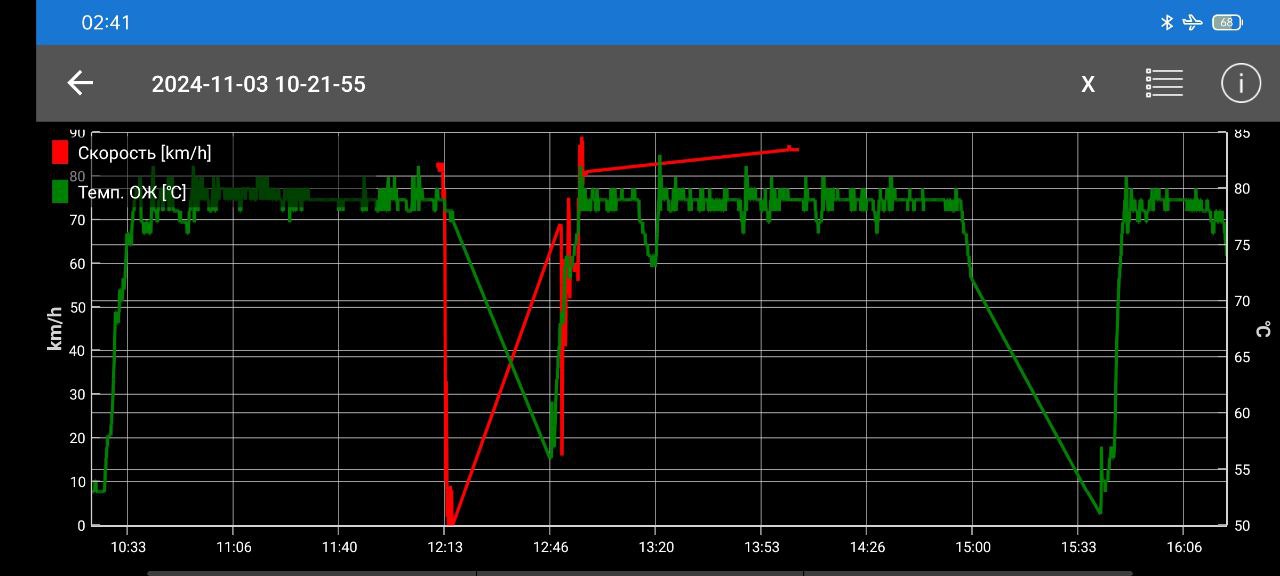

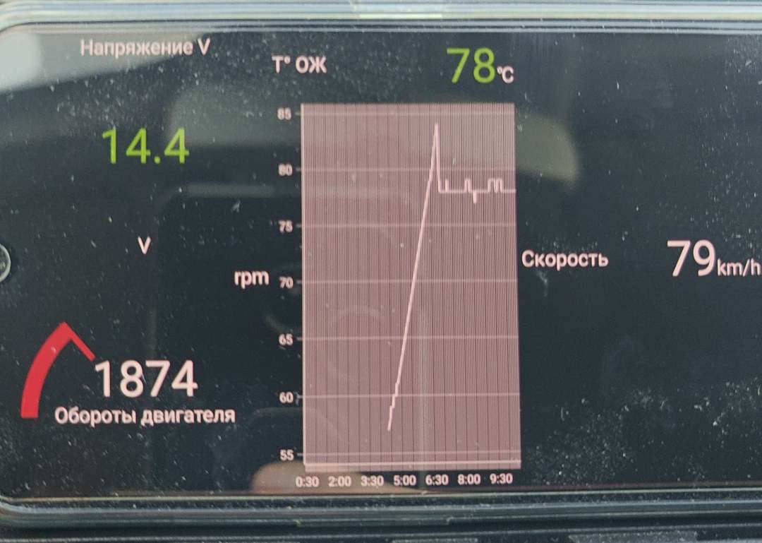

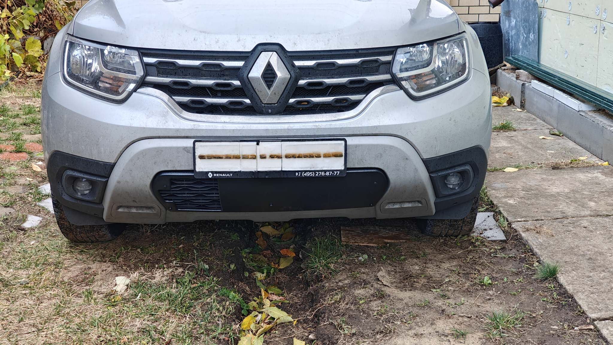

Наконец-то впервые заранее поставил нижнюю заглушку радиатора от Карт. Давно купил про запас. Но сначала особо надобности не видел. Потом, в прошлому году в мороз на улице не смог поставить и с картонкой проездил. В этот раз до мороза и в относительно теплом гараже влëт всё встало. Добротно, всё продумано. Чёткая фиксация болтов и креплений.
Пока ехал медленно и температура ОЖ была +-79-80. В горку если давил на газ до 84 доходила и резко сбрасывалась на 78, примерно как на фото.
В целом особо выше 80 и не поднималась (красная это скорость, почему то прерывалось логирование)
