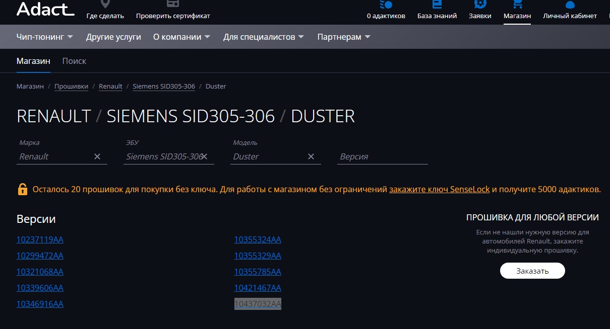

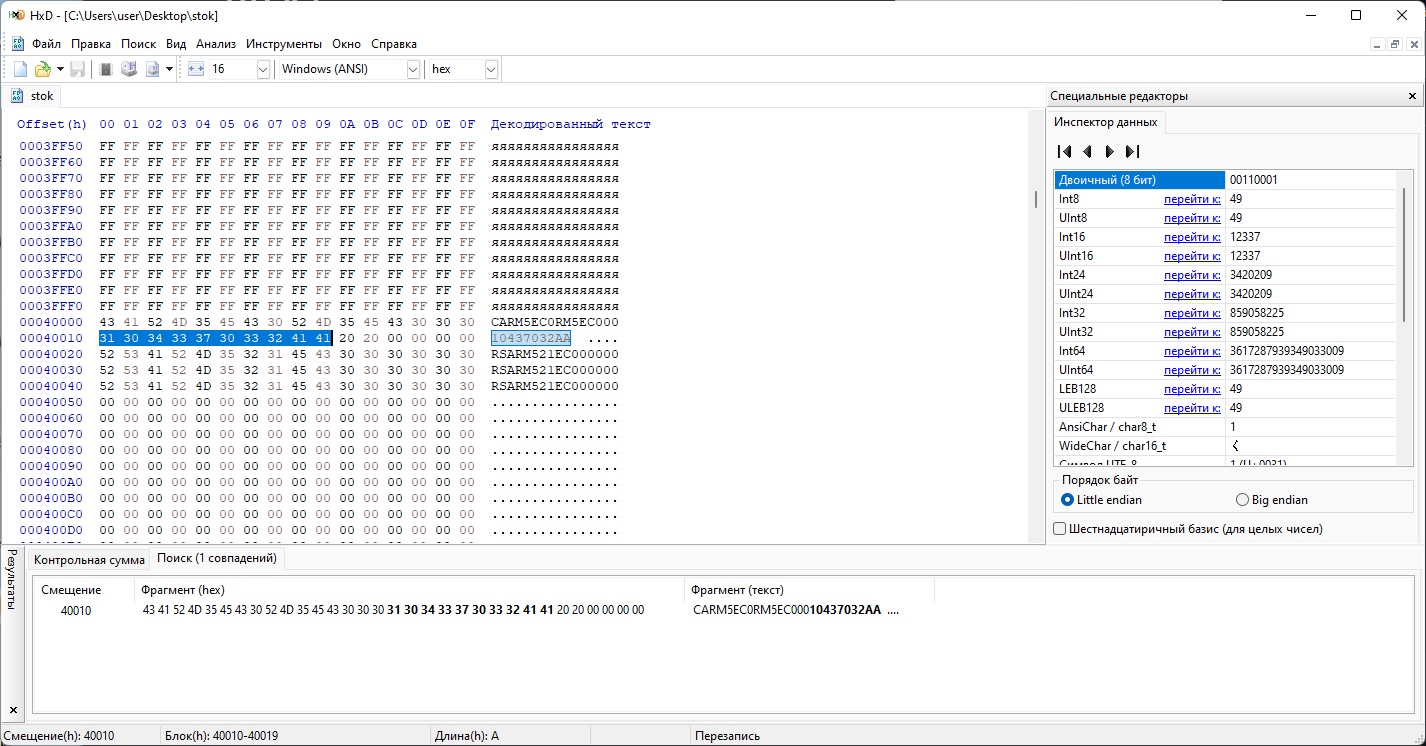

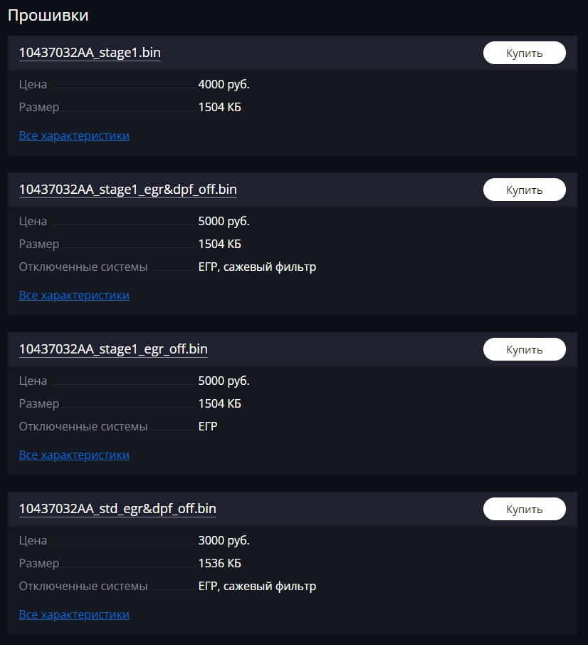

Можешь скинуть сток мне? Залить куда-нибудь на облако.
Посмотрю что есть у адакта.
Старый 01.07.2022, 07:46   #1086
Alexsar
Аватар для Alexsar
Онлайн: Alexsar вне форума
Был(а): 16 мая 2023 08:12
Адрес: Саратов
Автомобиль: Renault Duster II 4х4 DCI 109л.с. DRIVE + CLIMAT + MULTIMEDIA
По умолчанию Re: Чип тюнинг дизельного Дастера.
Вот держи
stok.zip
Походу один из первых такое выкладываю, не попадалось ещё.
У адакта тоже есть прошивки, я там зарегистрирован.
Вот теперь сижу и думаю, надо было тысячу переплатить и взять у адакта. У RSW 3000 стоит тюн с сохранением экологии, у адакта 4000.

Вот
ID:	137984   Нажмите на изображение для увеличения
ID:	137985   Нажмите на изображение для увеличения

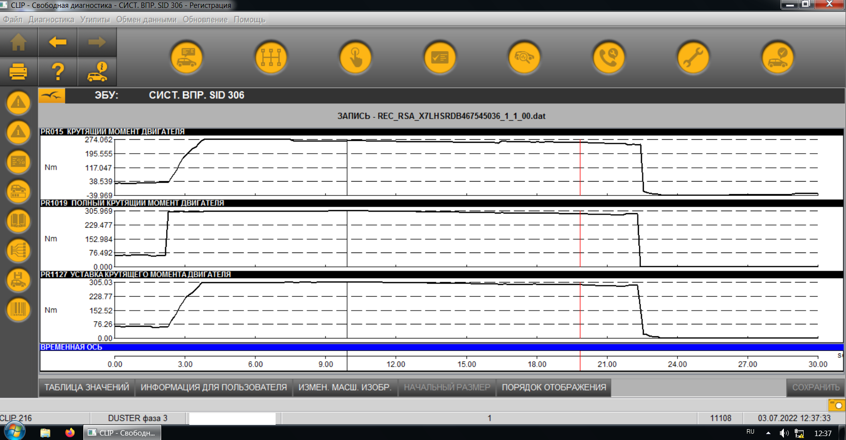

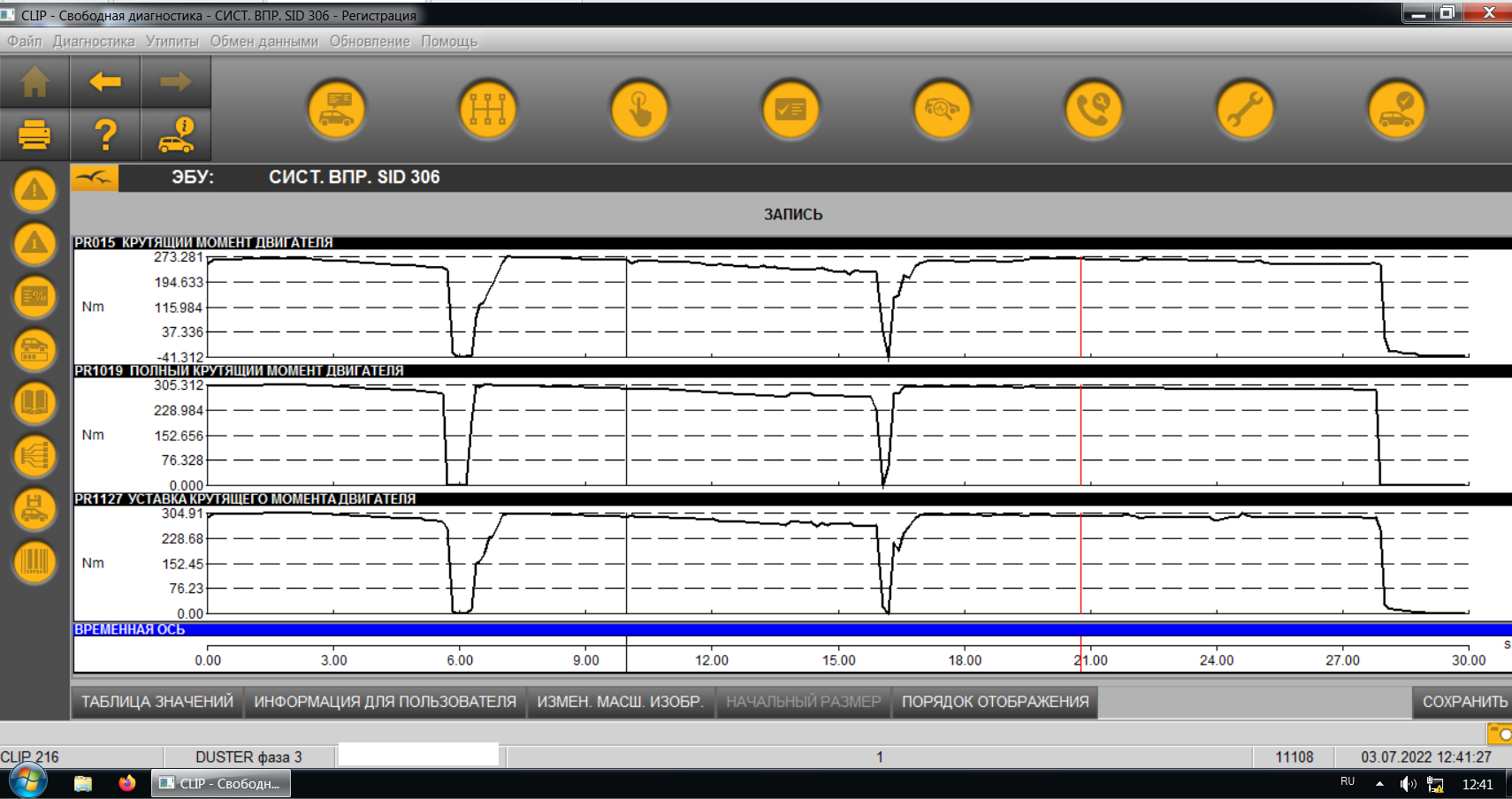

Заставил таки своего свой китайский клип работать с 216 версией и смог посмотреть в своём дустике всё что нужно. Снял графики после чиповки, они конечно рассчетные, но что есть пока.
4-я, 5-я и 6-я передачи, газ в пол
Название: 5+6 в пол чуть в горку.PNG
Чисто 6-я передача, газ в пол
Название: 6-я в пол.PNG
Обратно шить на сток не охота, сниму на днях графики с рестайла дизельного, он в стоке весь.
