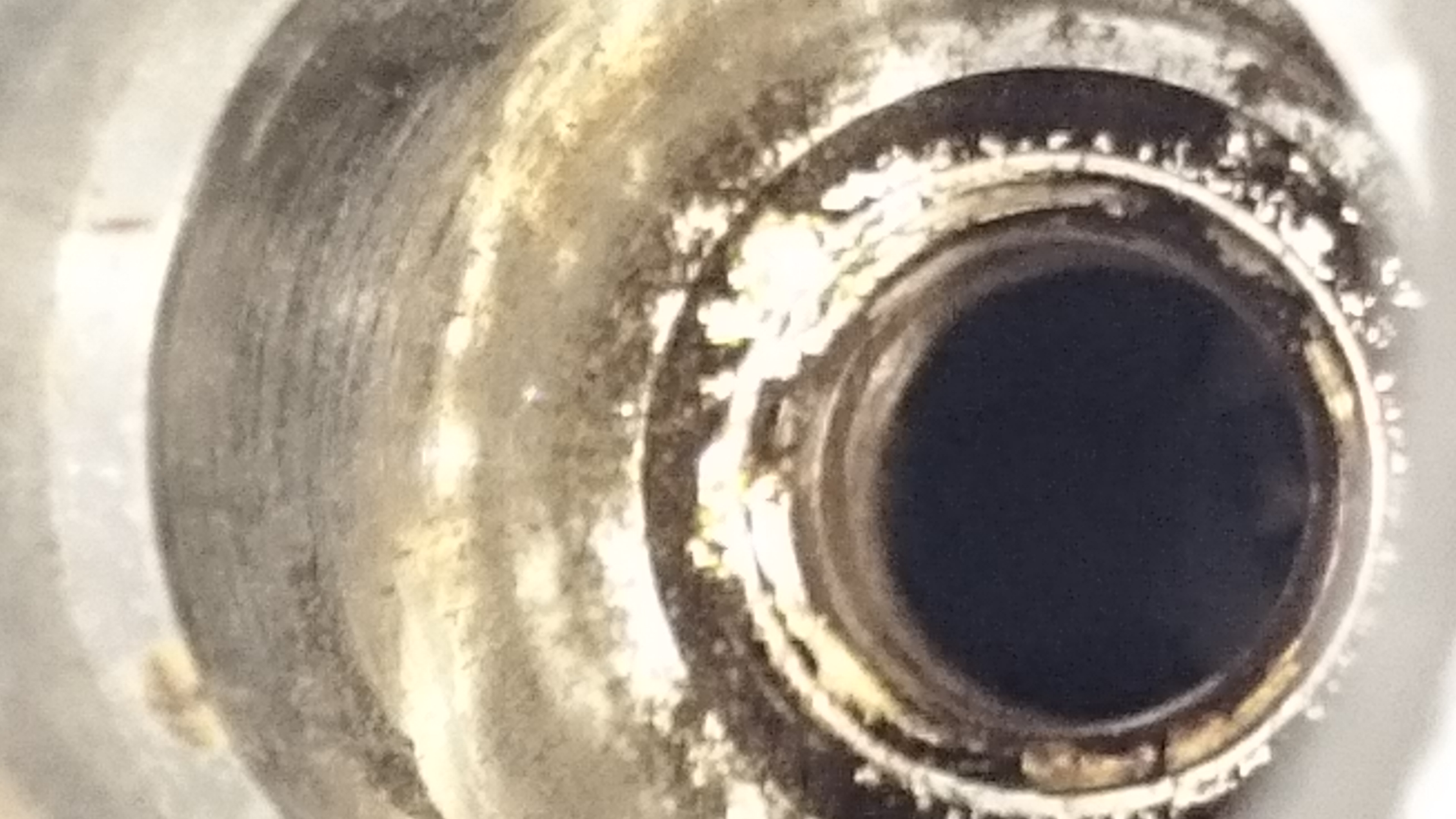

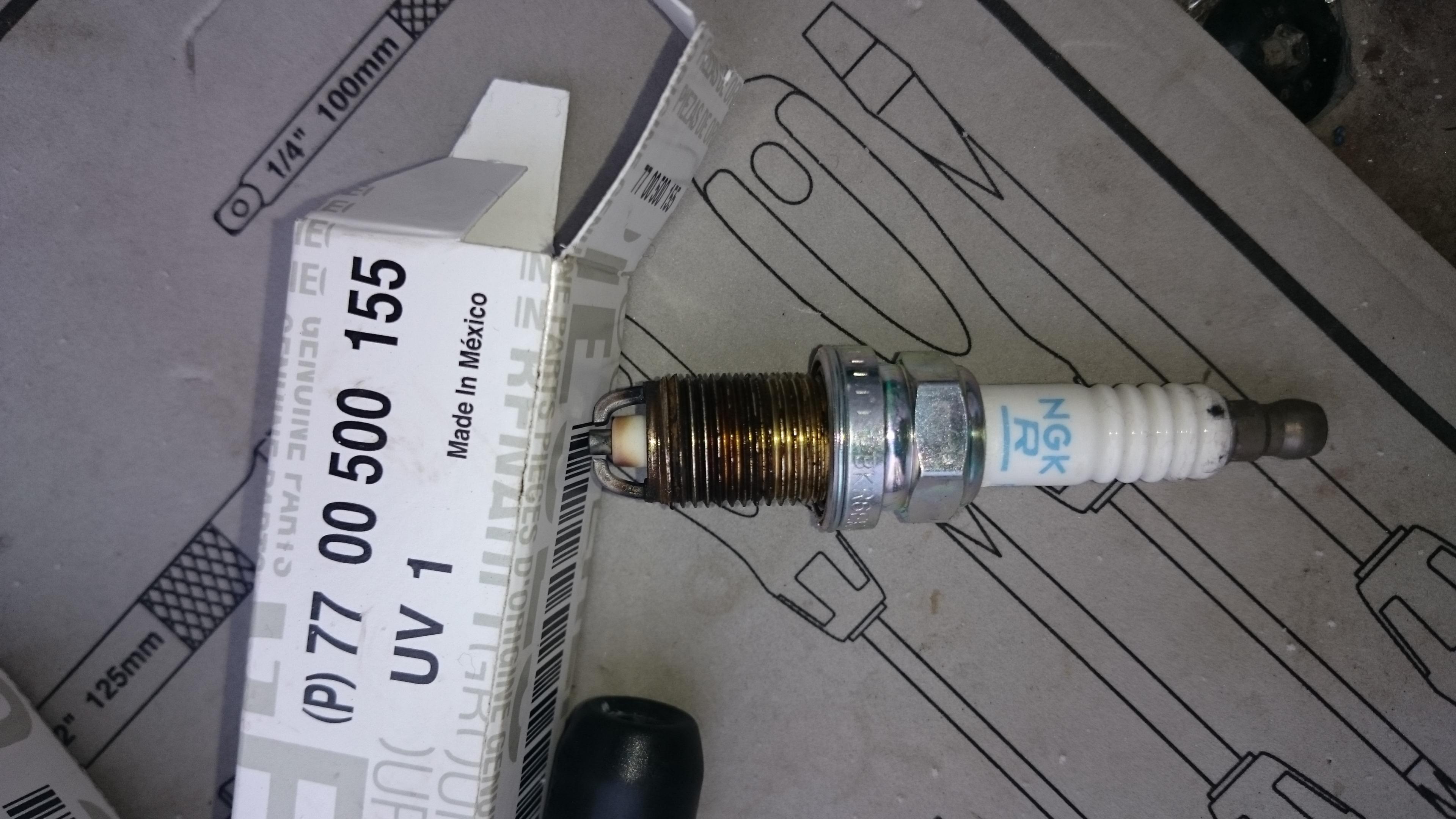

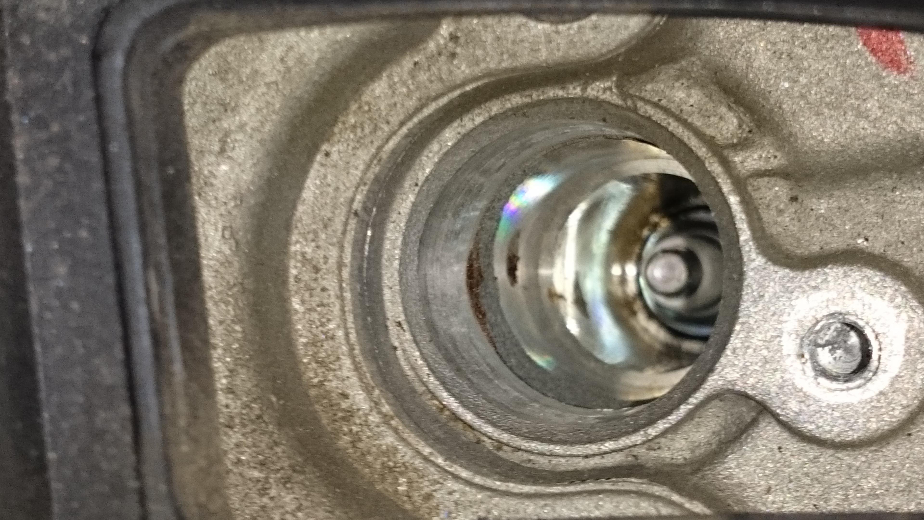

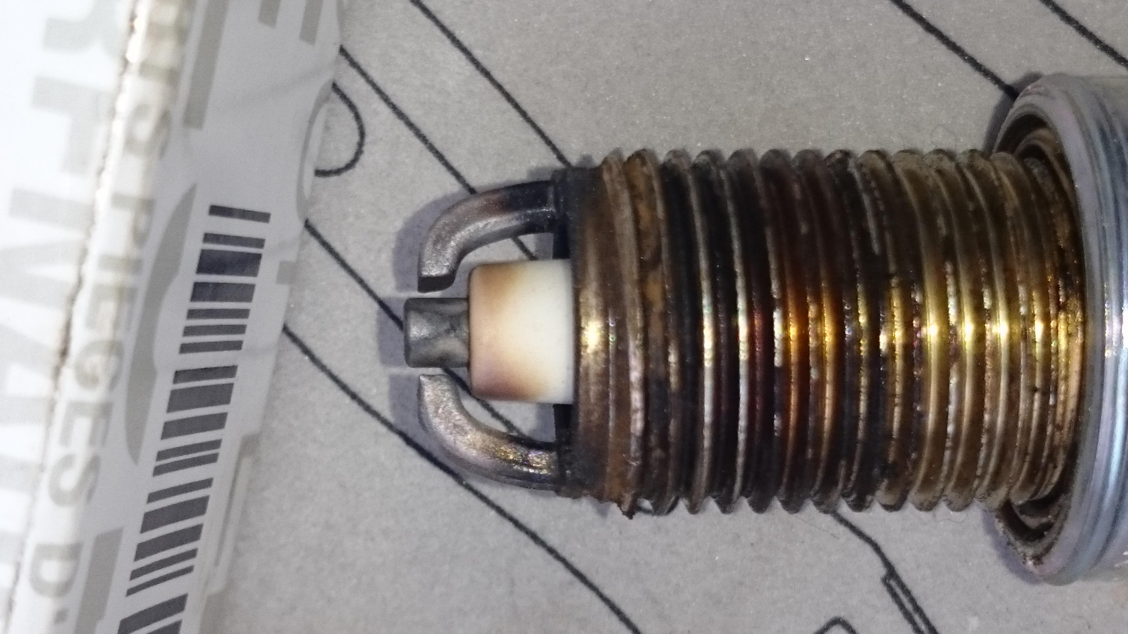

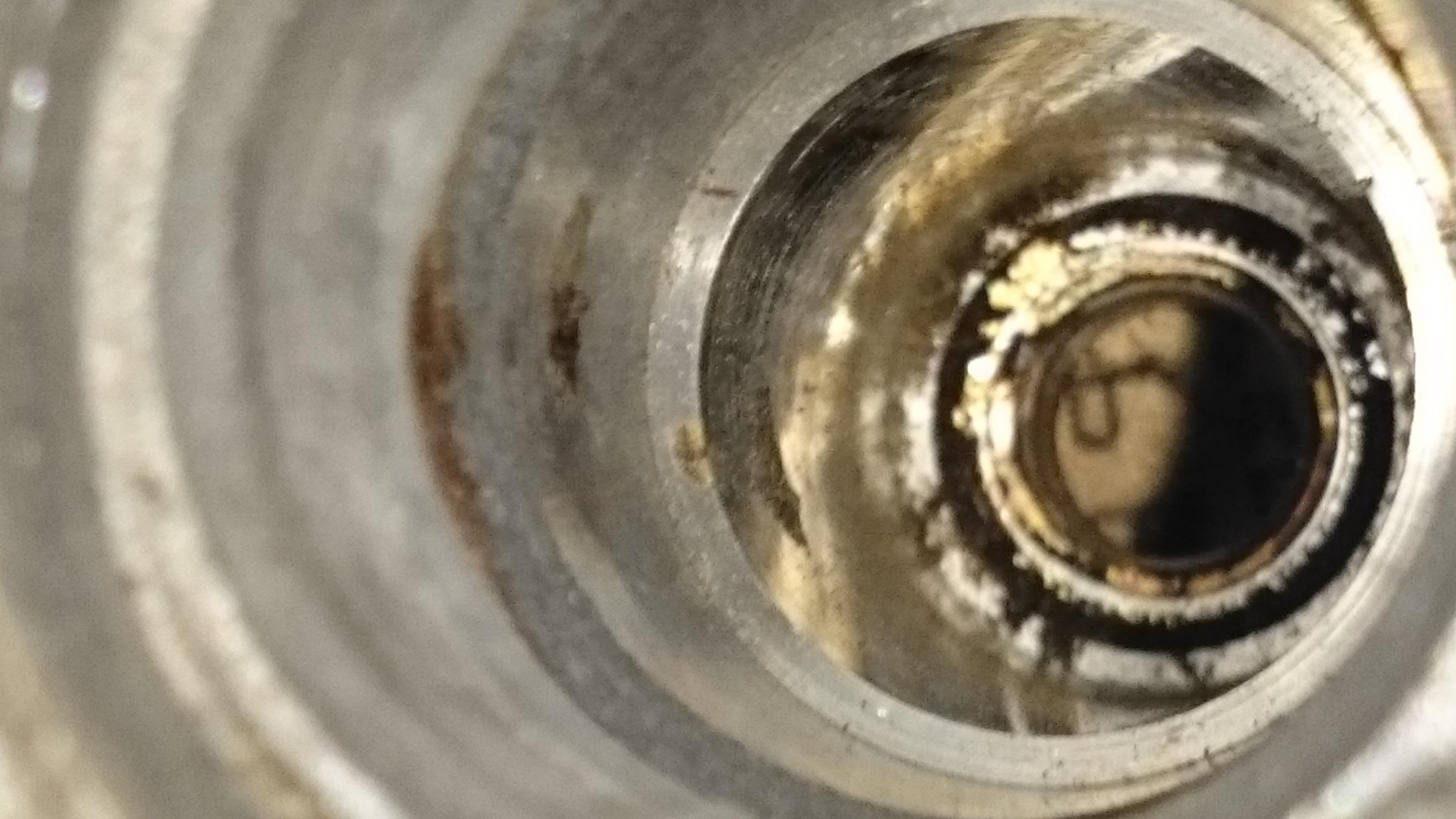

Ну вот и я чуток отпишусь по поводу "завода на холодную", "провалы" и всё прочее.
ТО2 сделано 2000 назад, свечи сам менял, чиповка от RSW крайняя на 2л АТ. Появились провалы и затупы, машина вообще не ехала, обороты 2500, рёв движка.
АКП не переключалась на 3-ю скорость, после секунд 7-10 с рёвом и дерганьем просиралась и начинала ехать.
Поехал в СЦ Лорант, там почистили дроссельную заслонку, поменяли прокладку и кольцо. Проблема осталась!!!
Решил надо бы проверить свечи, хотя менял их совсем не давно.
Поменял аккуратно свечи, машина поехала (дело было совсем не в прошивке)!!! Заправляю только 95 "Лукойл" (новая заправка у дома мать её ) Но вот откуда в колодцах столько грязи и как вообще быть дальше то? Стоит ли волноваться?

И при чем тут Лукойловская заправка - совсем не понятно?!
Свечи не убитые. То что они "новые" вообще ни о чем!
А то что на них машина не ехала с 2500 - так это говорит о том что свечи авно и не выдавали устойчивой искры в нагрузочных режимах.
Зайдите к нормальным карбюраторщикам - у них есть стенды для проверки свечей - можно наглядно увидеть что с искрой будет под нагрузкой.....
Поэтому двигатель не выдавал мощности а АКПП общается по моменту - следовательно аварийный режим и третья передача. Один-в-один как выше описывал про случай с подсосом воздуха на Дастере с АКПП.....
