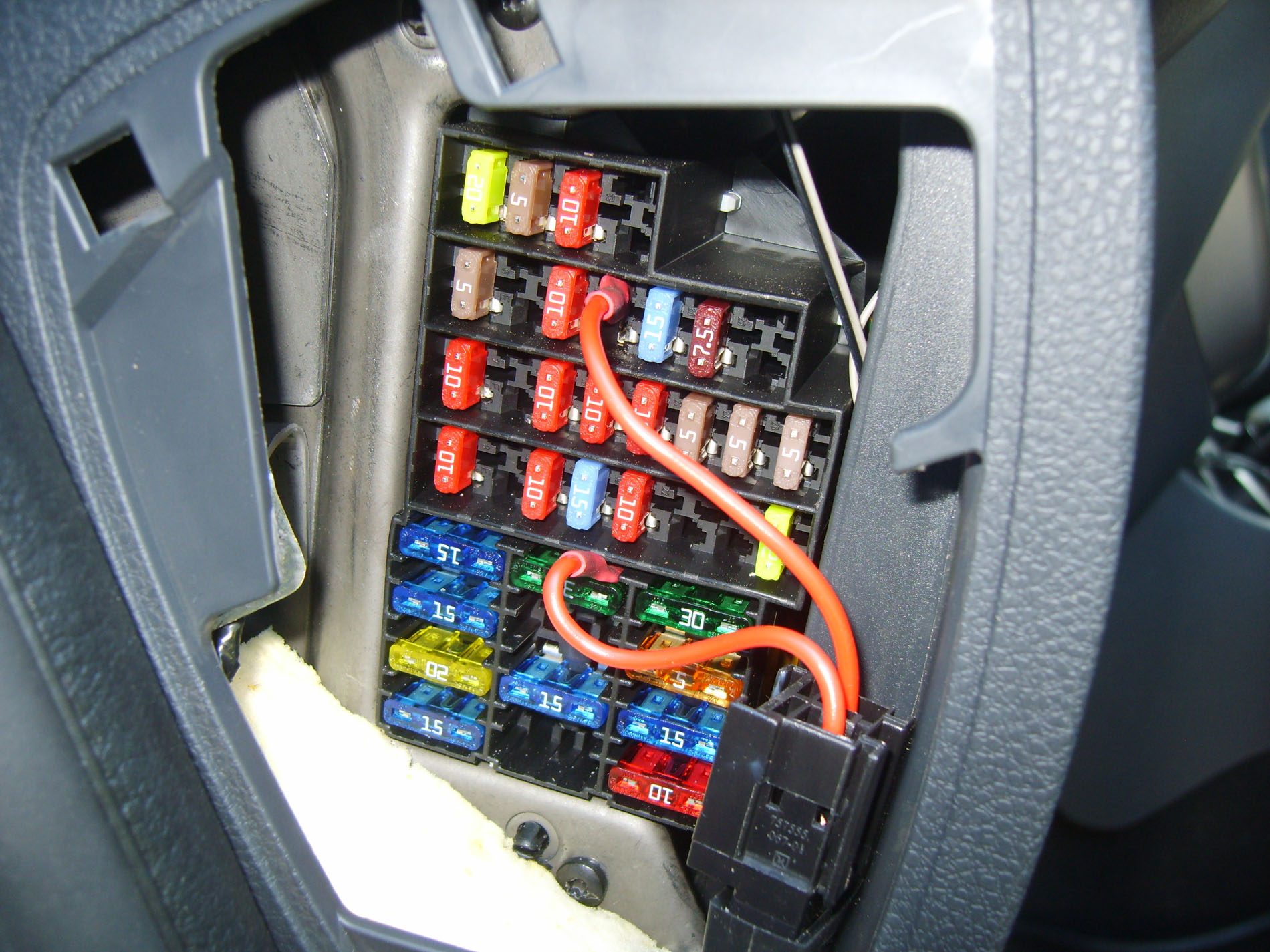

Также сделал приблуду для работы ЭСП при выкл. зажигании. Оч. удобно, и всего то перемычка в блоке предохранителей (фото).
а поподробней об этом, а это что?
Ставится перемычка, вернее предохранитель на 30А, находящийся внутри чёрной штуковины, купленной в магазине за 20 р. Маленький предохранитель на 30А удаляется. Два проводочка от внешнего предохранителя "подтыкаются" в гнёзда, как на фото. Я предварительно припаял к проводам лужёные латунные контактики и надел на пайку термоусадку. Вся процедура заняла от силы 15 мин. (с прогревом паяльника).
Пользуешься стеклоподъёмниками, когда ключ зажигания лежит в кармане.
Да, забыл!!! Не делайте этого, если планируете подключать подсведку кнопок ЭСП, т.к. она будет работать постоянно! Решите что для вас важнее, или дополнительный провод в двери на подсветку.

Я не буду делать, не потому, что не нравится, а потому, что с детства боюсь электричества, и всего, что с ним связано.

Keldysh, очень интересно про стеклоподъемники, надо обязательно сделать, если можно очень подробно и в фотографиях, а то для поднятия стекол приходится включать зажигание.
Слушай, на миниатюре твою стрелку не видно, поэтому сразу не понял. ЭТО - обычный предохранитель на 30А, просто он в отдельном корпусе, почему такой большой корпус - не знаю, просто купил какой был. Думаю бывают такие штучки помельче и посимпатичнее.
maksimusmak, а фотография только та что есть, больше и фотографировать нечего. Единственное - надо вынуть предохранитель стеклоподъёмников - маленький на 30А, на фото его нет, в исходном состоянии он стоит (у меня был зелёного цвета).
