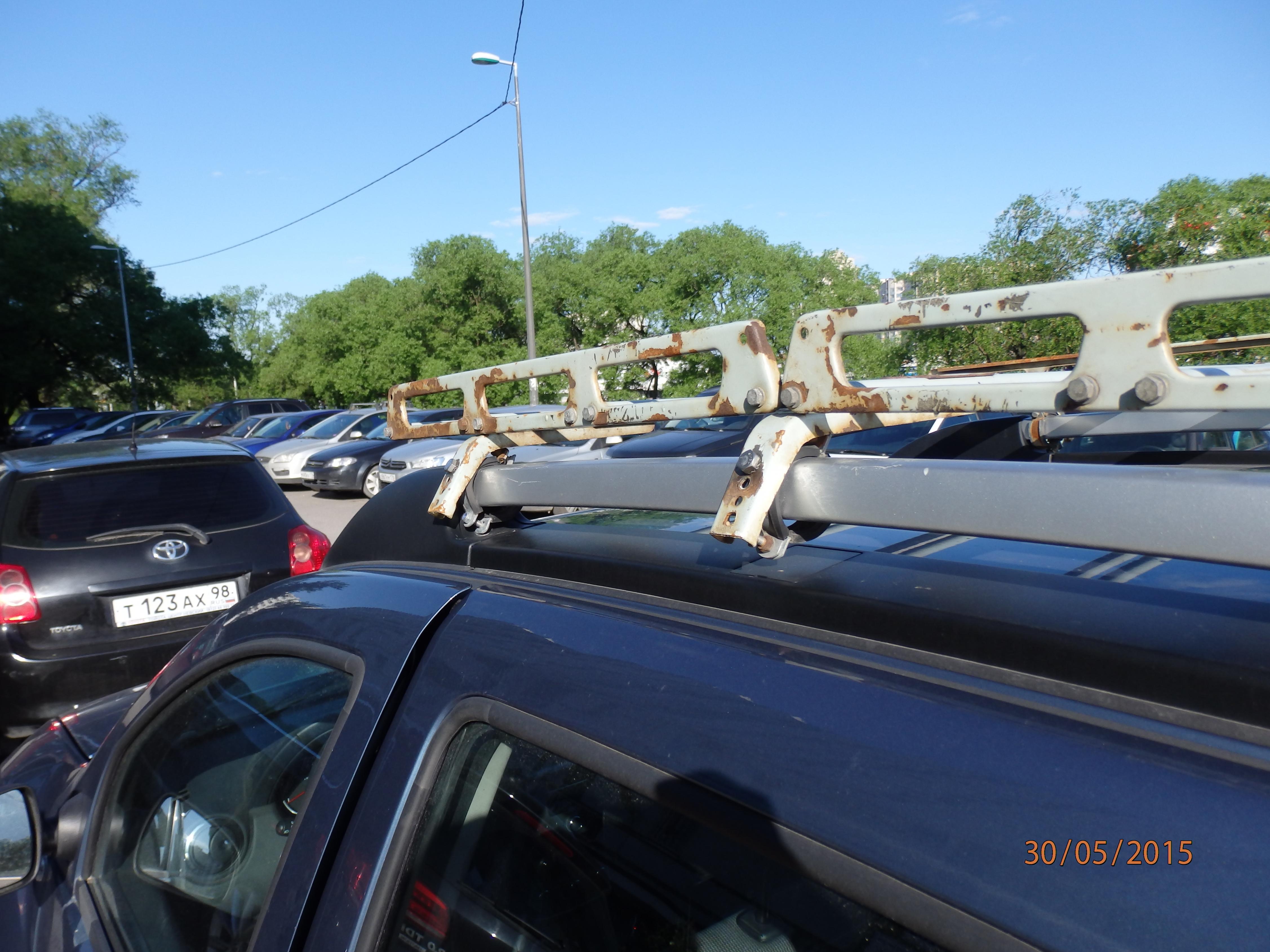

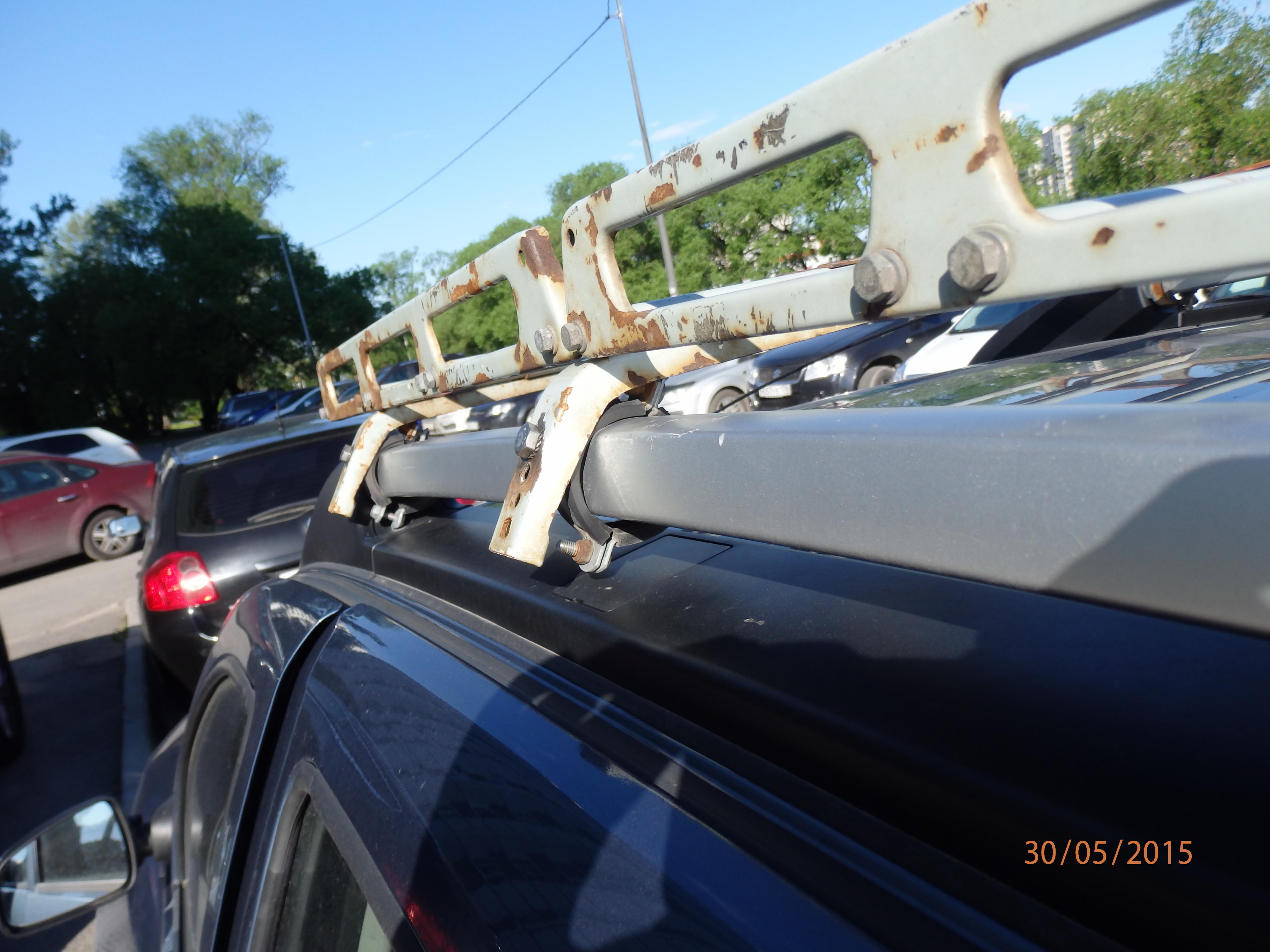

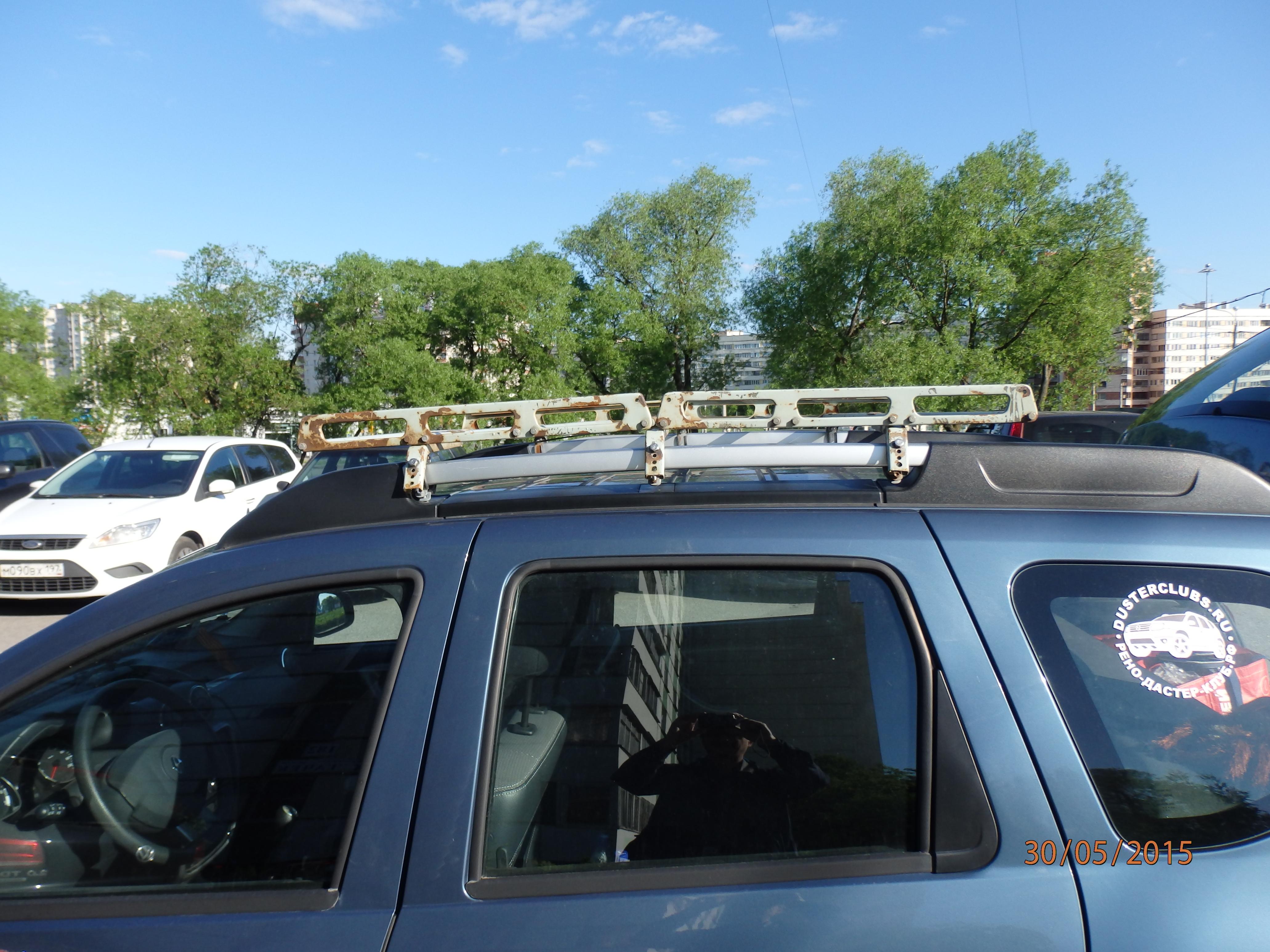

Всем Доброго дня.
Вдруг кого-то заинтересует мое решение перевозки длиномеров. Имеется багажник от Вазовской классики. Надо 6 водопроводных хомутов и 6 болтов. Не большая переделка багажника ( снятие лап и рассверливание 6 отв. под болты). Монтаж и демонтаж на крышу занимает 5 минут.

Сообщение от ivashechka
Чет мне было бы страшно при экстренном торможении, что хомуты свернет и как минимум поцарапаются все релинги.
Не проще купить простенькие поперечены и закрепить уже корзину к ним?

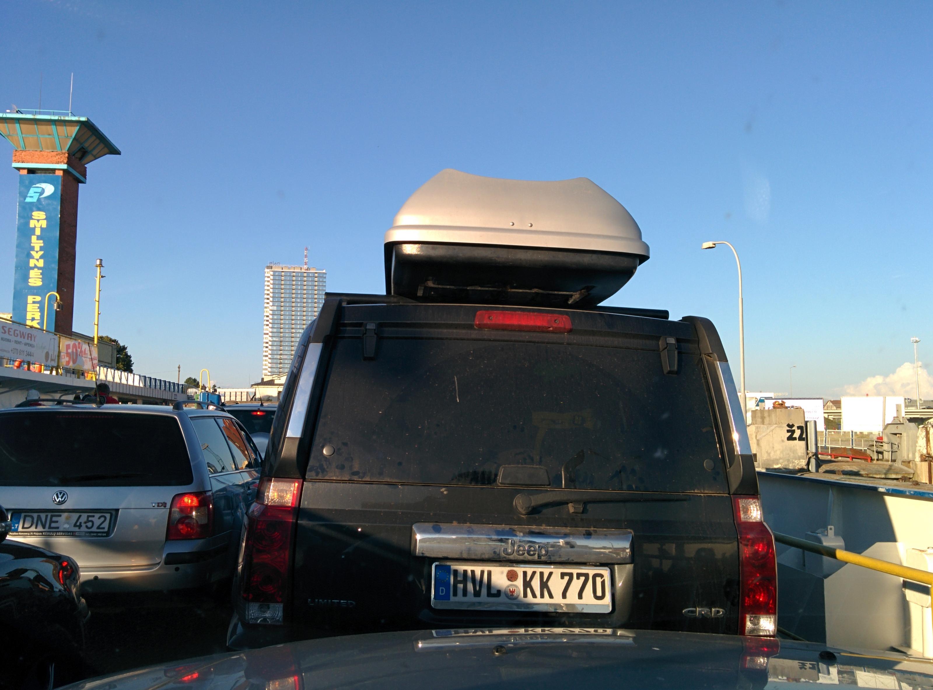

Я видел рамный бокс во время прошлогодней поездки по Литве. Но он был на соответствующем внедорожнике.
