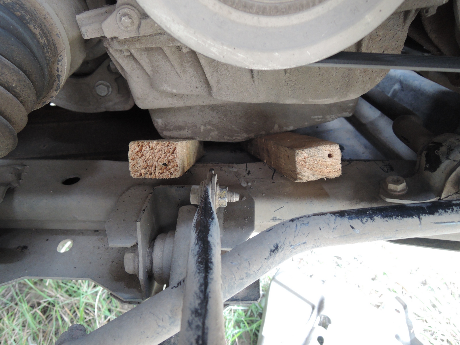

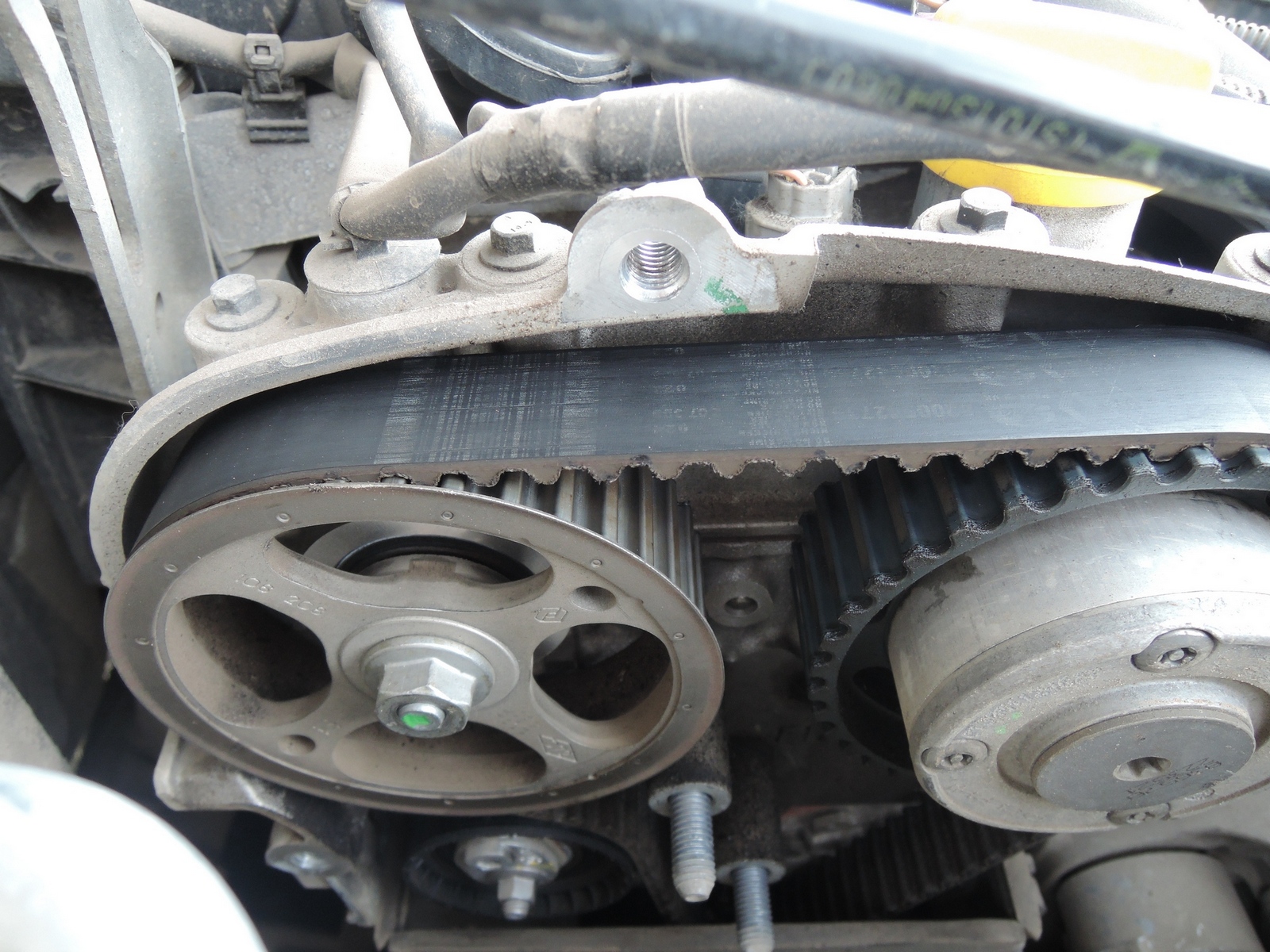

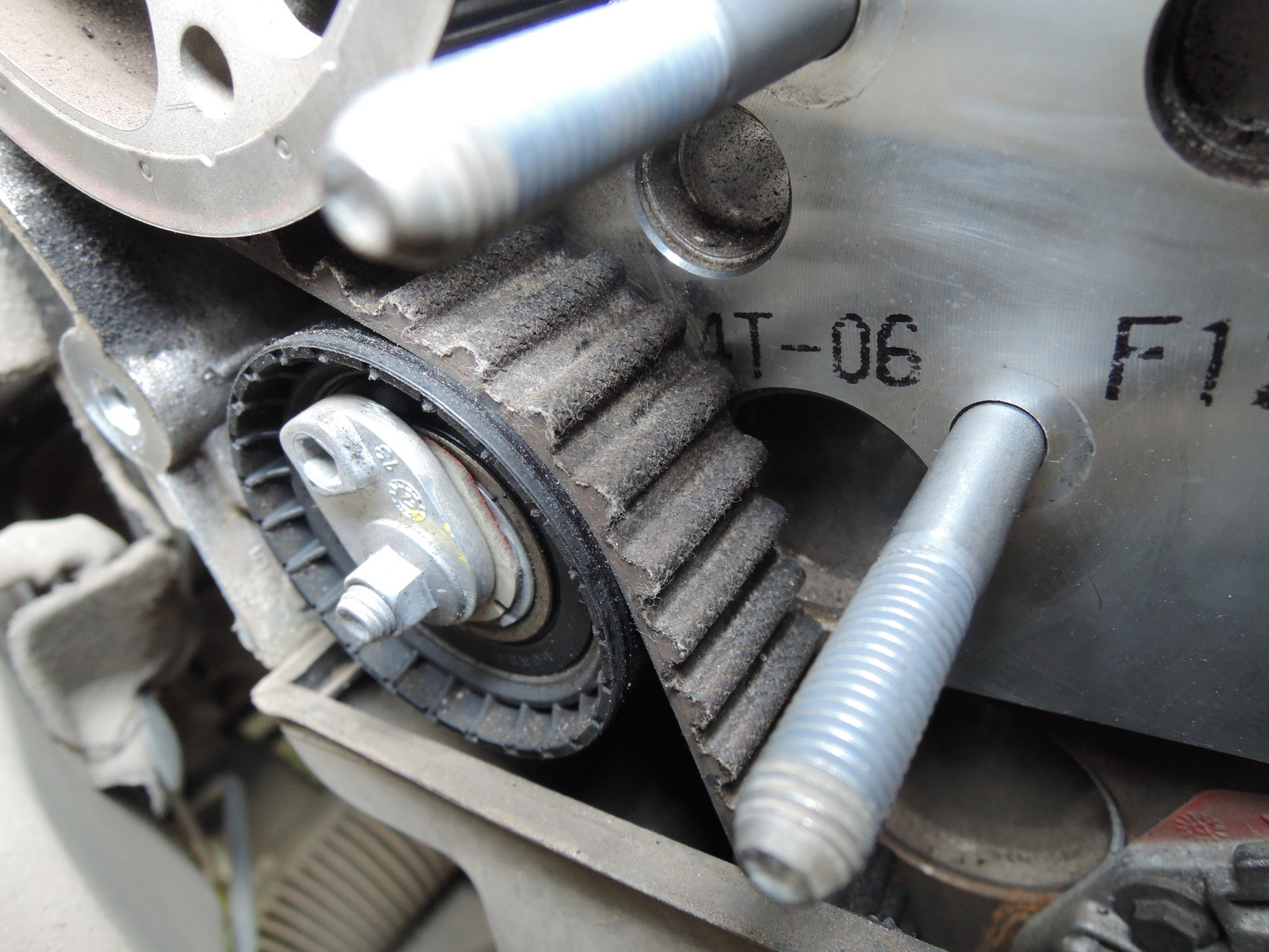

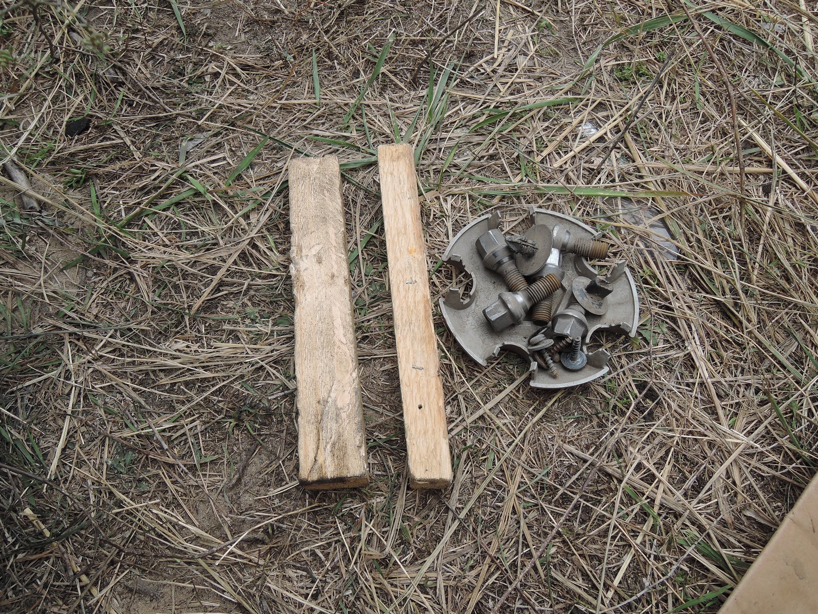

61ткм, 4.5 года. Проверил ремни (без трещин с двух сторон, правда надпись на грм поистёрлась), ролики ремня агрегатов (с небольшим люфтом, крутятся мягко, молча), покрутил-покачал навесные агрегаты. Решил покатать ещё тысяч 10-20.
Концы деревяшек упираются в защиту поддона.

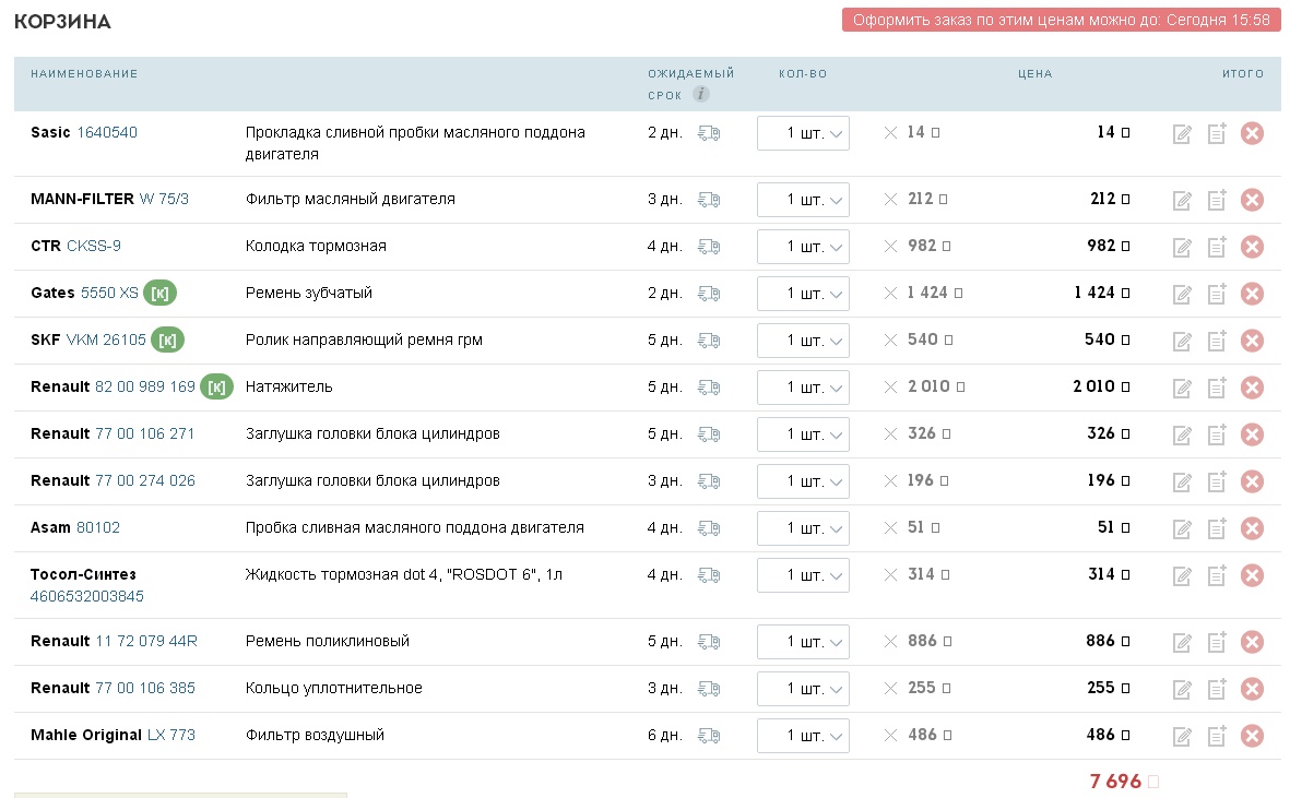

накидал корзину на ТО-4, вроде ничего не забыл, сомнения насчет антифриза есть: менять или нет?

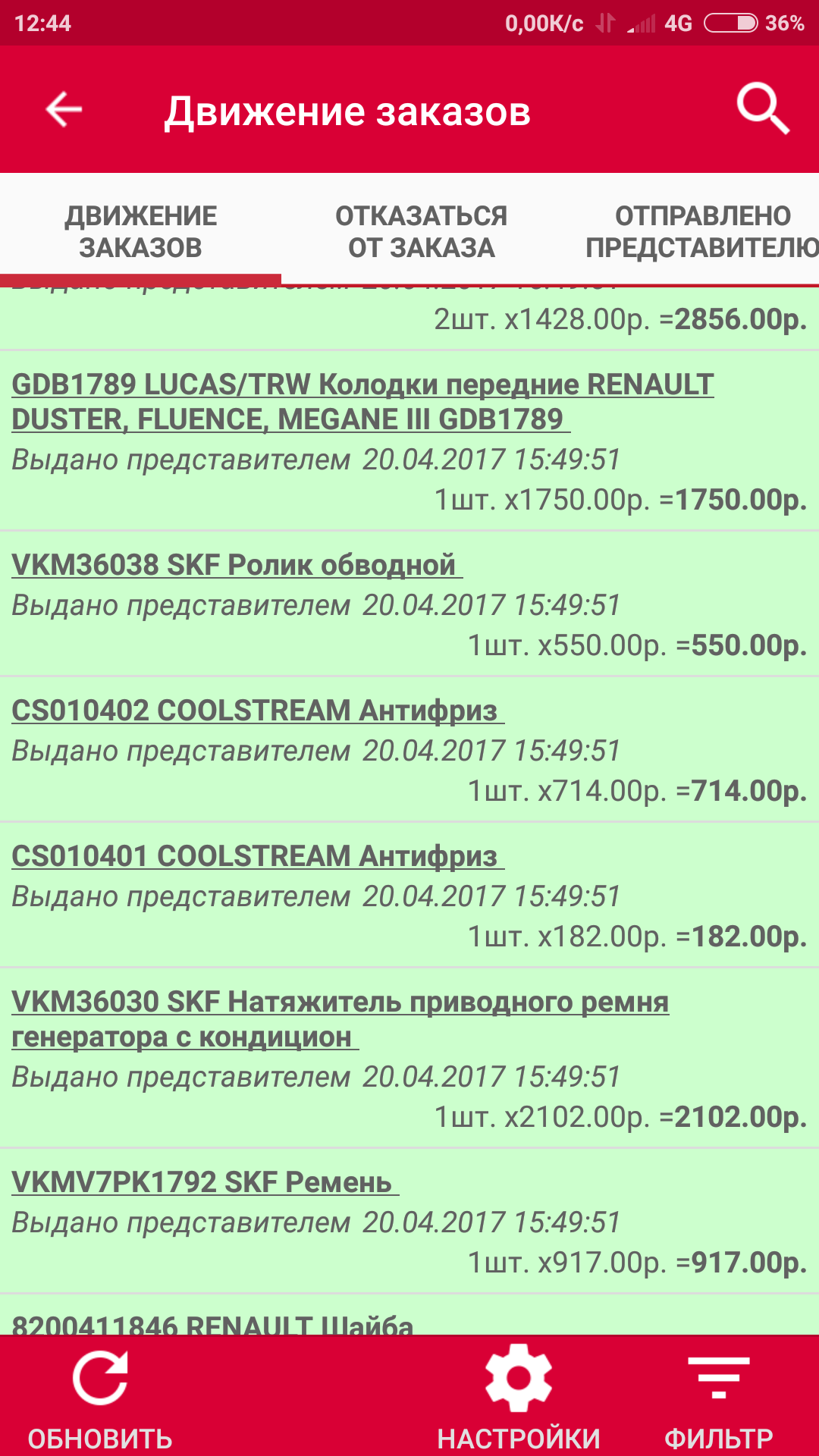

ГРМ лучше комплектом и оригинал Рено 130C11551R. Приводной ремень и ролики можно по отдельности, на выбор ремень либо skf, либо hutchinson, либо dayco, что дешевле то и бери. Ролики приводного ремня gates, skf, snr, ina тоже на выбор, что дешевле.
Антифриз Coolstream NRC 6 литров

комплект ГРМ пишут подделок много, поэтому накидал отдельно

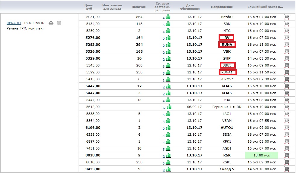

Сообщение от VaDukE Посмотреть сообщение
Вот с этих направлений в Автодоке можно покупать не боясь нарваться на подделку, т.к. это официальные склады Рено.
И покупая по отдельности комплект ремня грм с роликами еще нужно докупать болт с шайбой шкива коленвала и болт с шайбой паразитного ролика.
Сальник клапана фазорегулятора я покупал Corteco 20030493B.
Заглушки распредвалов я брал тоже от Corteco: 21653092 и 21653091.
Антифриз Coolstream NRC 1л - CS010401, 5л - CS010402. Залил его в прошлые выходные, цвет ярко зеленый.
