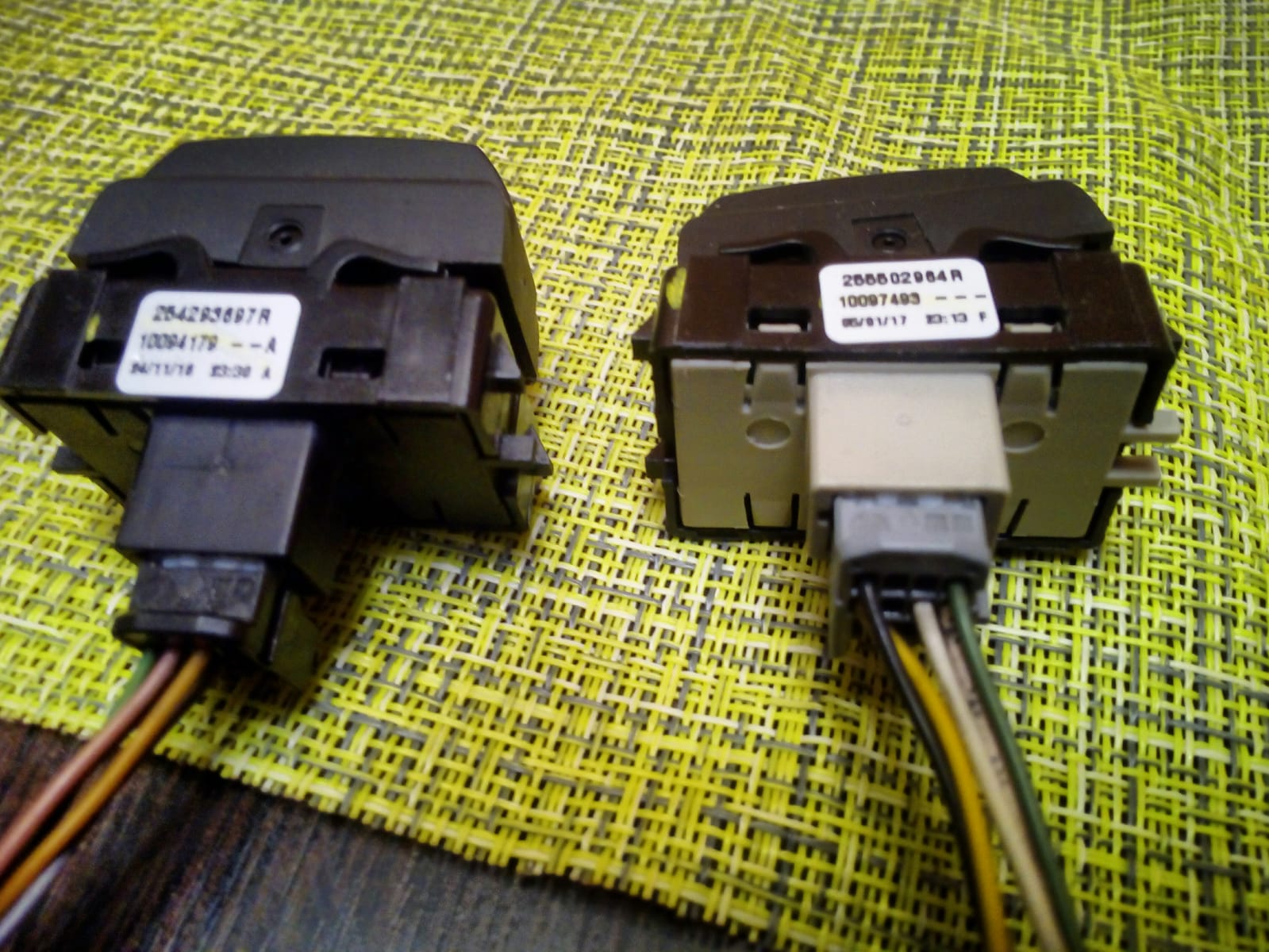

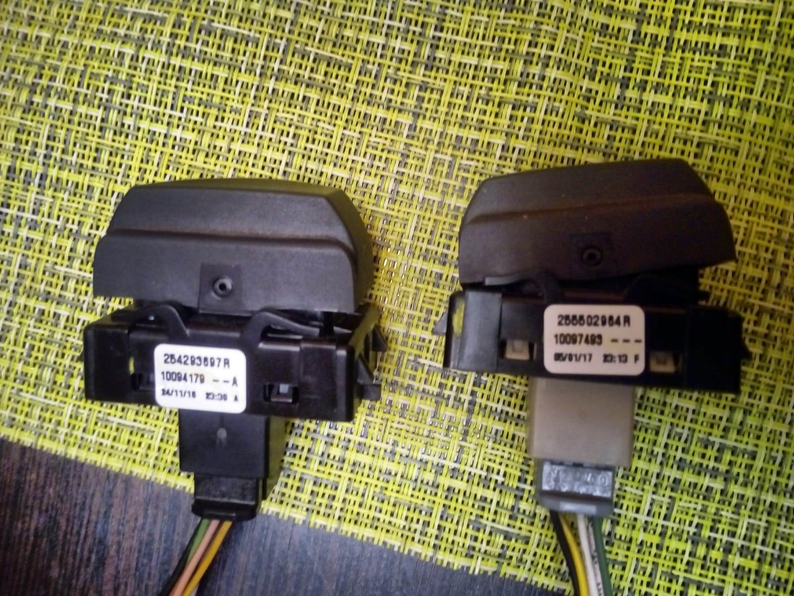

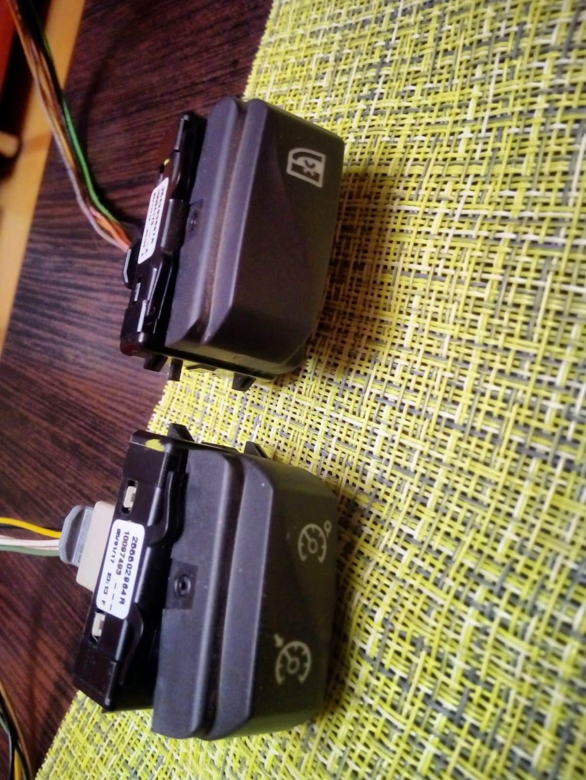

Добрый всем день! Хочу установить доп оборудование на вкл/выкл. Приобрел 2 кнопки. Помогите разобраться с распиновкой кнопок. Требуются контакты массы, габаритов, +входа и + выхода.

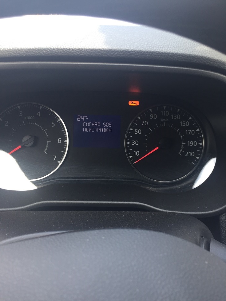

Дастер 1.3 2021 г.в, пробег 5200. такая же проблема, периодически загарается ошибка СОС и так же таинственно исчезает после включения машины (на след. день). Было уже раза 3. Записался к диллеру (Петровский на Варшавском ш.), приехал, говорят - покажите, говорю не горит уже - даже на диагностику не взяли. Типа машина спутник теряет, ошибку выдает...На сколько я понял проблема массовая. И еще сказали, что даже если диагностика выдаст необходимость замены блока, то после замены надо ехать в ГИБДД на перерегистрацию изменений в конструкции  . Вообще, странное поведение этой системы конечно. У жены Тигуан -ни разу не было подобного...Меня раздражает такое отношение диллера. Я допускаю, что машина может стоят где-то так, что чисто теоритеически может не доходить сигнал, НО ошибка не уходит, когда сажусь и еду....Она уходит только после перезапуска двигателя...

Re: Тема для владельцев Рено Дастер (обсуждение проблем)
Сообщение от alex0610
В бардачке снять крышку плафона освещения, под ней блок глонаса, на нем пошевелить все разъёмы.
Мне помогло, до шевеления моргала ошибка постоянно.
