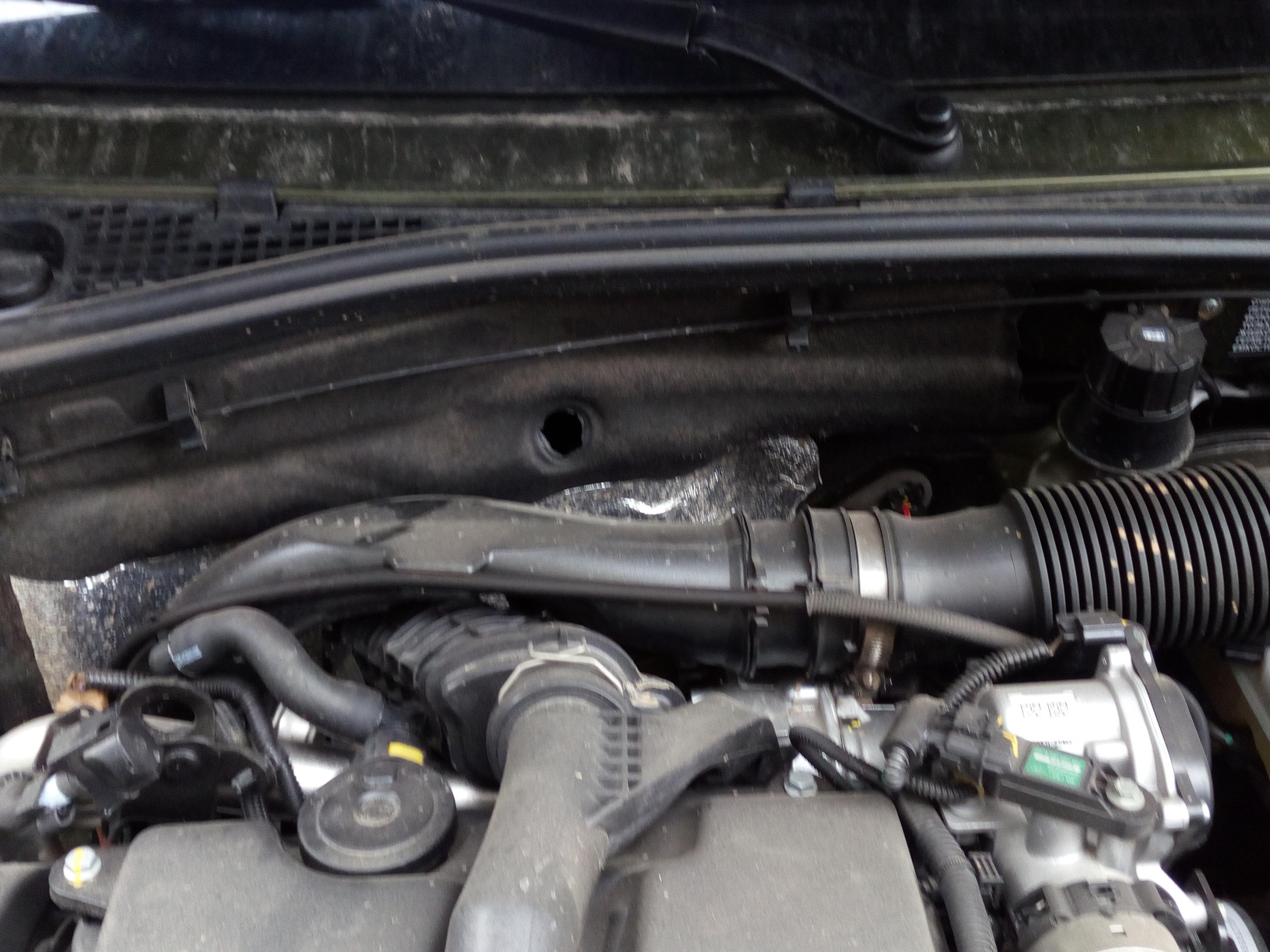

Привет Всем уважаемым форумчанам! Давно не заглядывал ни сюда, ни под капот своему зверю. (выпуск декабрь 15, пробег около 8000км.). Намаедне сподобился и обнаружил на перегородке от салона непонятную дырку (см.фото), то ли не обращал внимании ранее, то ли что то стояло и отвалилось? Буду весьма признателен, подсказавшим. По закону подлости нигде в ближайшей округе не могу найти собрата,
что бы глянуть самому. Заранее спасибо ответившим! Всем удачи!

Сообщение от sebur2
Такая дырка и у меня.

Сообщение от sebur2
Надо найти бензинового собрата и всё будет понятно для чего эта дырка.....
