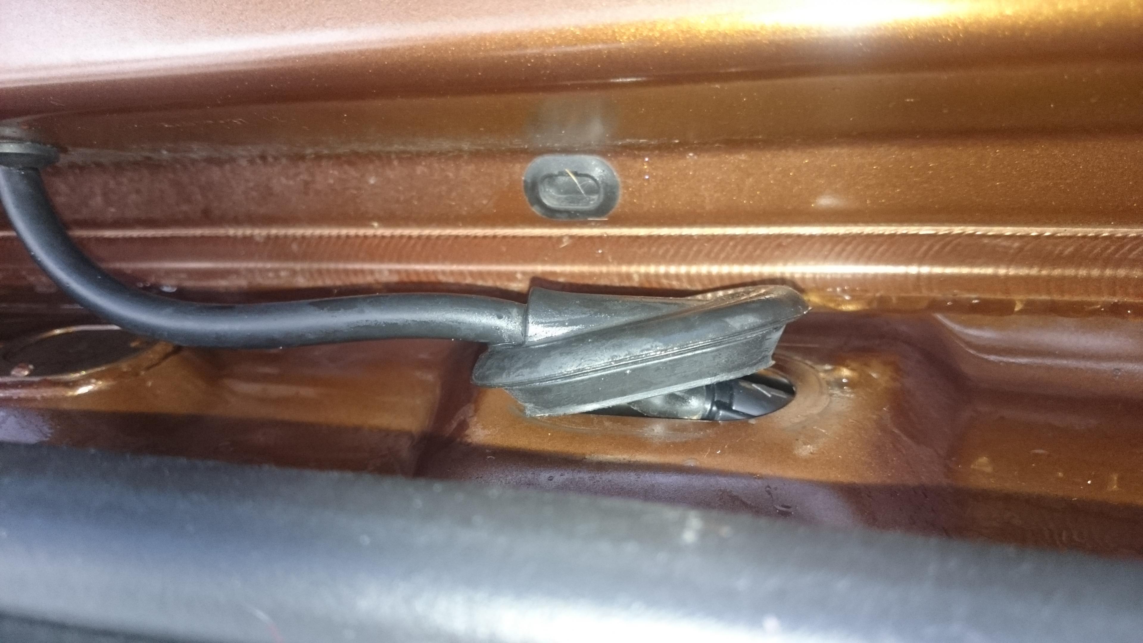

Фотку только завтра смогу нарисовать, на память заглушка находится правее гофры с проводкой, в эту заглушку заходит трубка омывайки. К трубке если не ошибаюсь можно подлезть слегка отогнув обшивку потолка около уплотнителя пятой двери !

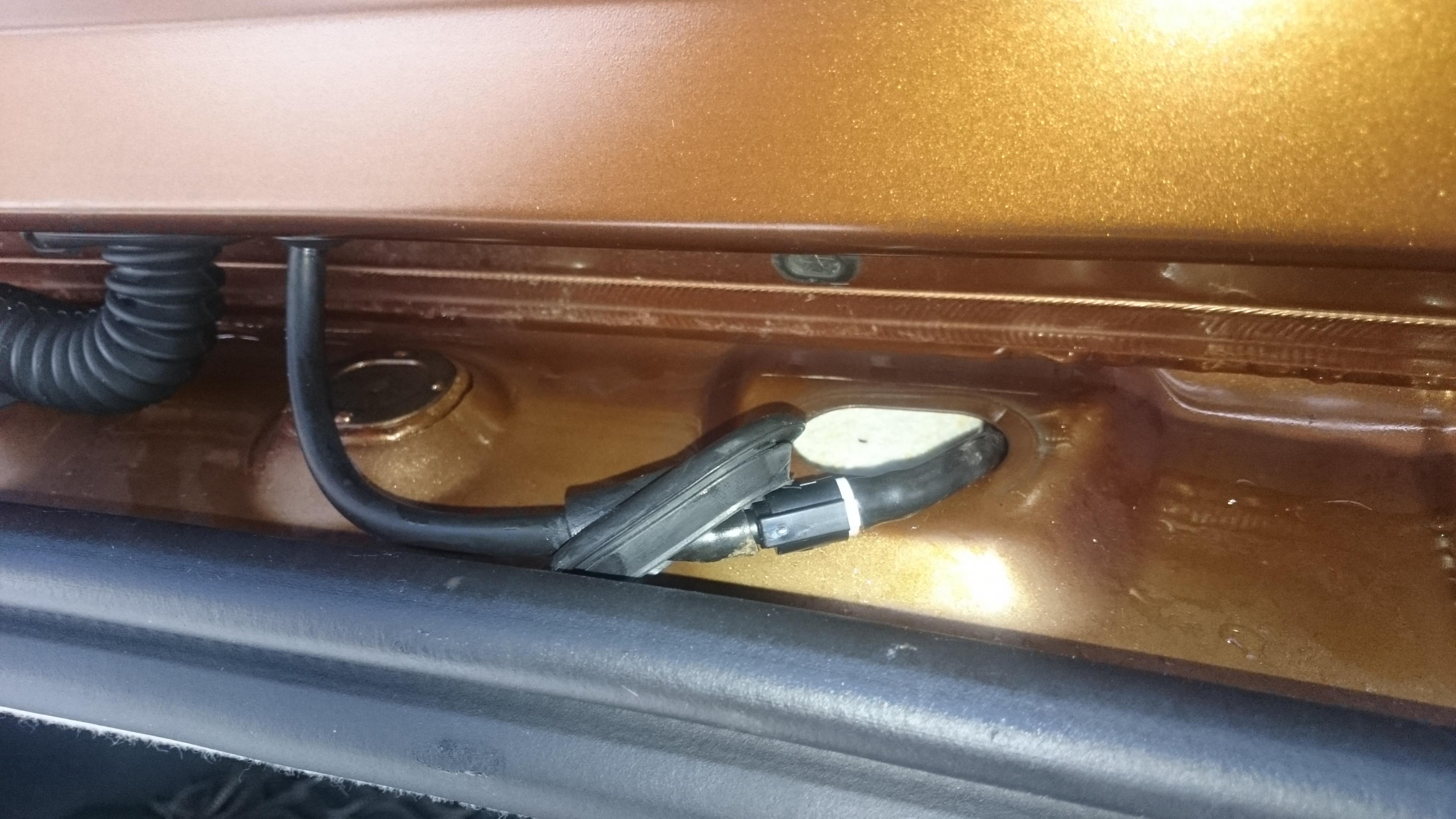

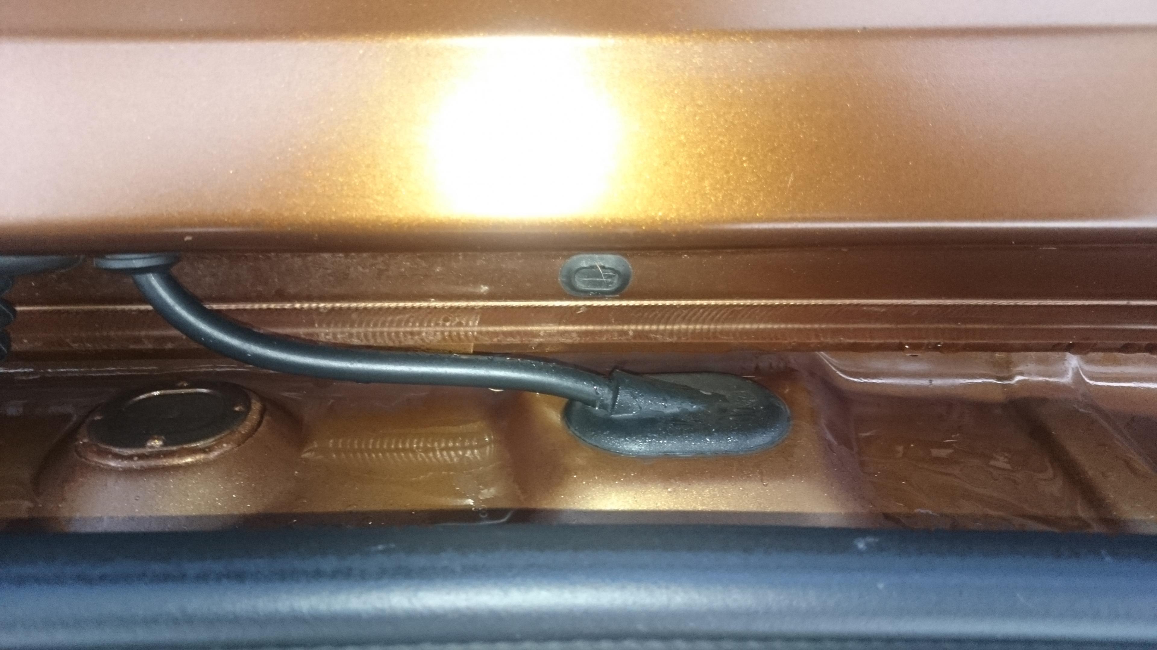

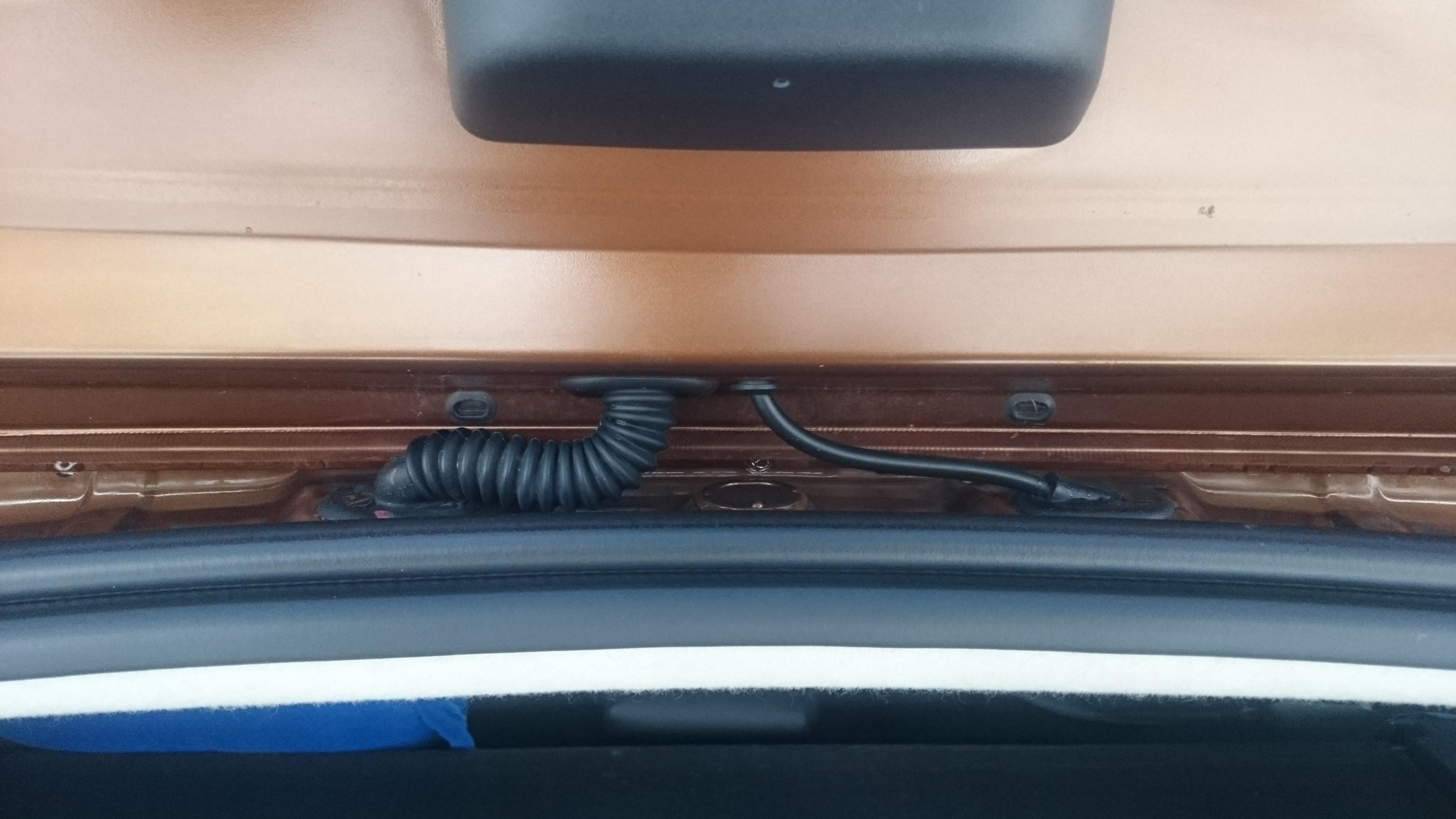

Как и обещал :

Борян, Спасибо! Что за клапан у тебя стоит? Насос продавливает жижу?
07.11.2016, 18:15
#11311
Регистрация: 10.11.2012
Сообщений: 2,075
: 4506
Был(а): 05 окт 2023 23:03
В Руси покупал, какой то клапан volvo )), жижу нормально продавливает ! Года 2,5 с ним катаюсь !
