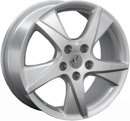

Сообщение от Sergio* Посмотреть сообщение
Народ, заказал вот такие диски http://34.r17.ru/replica_renault_replica-rn38.html, мне чета понравились, как они Вам?
Ждем фото с установленными дисками!!!!

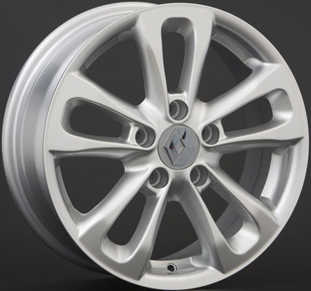

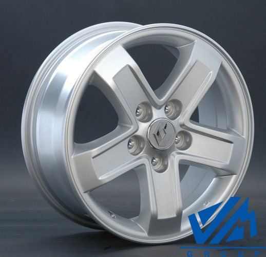

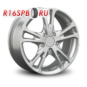

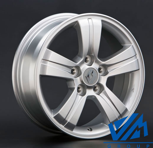

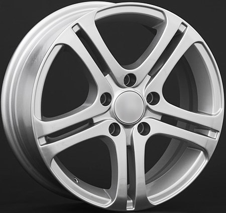

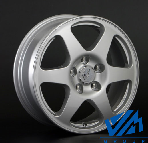

Диски Replica с полностью нашими параметрами:
Replica LS RN66:
Replica LS RN68:
Replica LS RN69:
Replica LS RN77:
Replica LS RN78:
Replica LS RN79:
Replica LS RN80:

Replica LS RN68 один в один штатные для спортаджа второго базы!
сегодня кстати видел как раз на таких же , которые и хотел на свой поставить на дастере сероголубом в районе чернышевской, имхо решение принято, этим дискам быть, сморится как доктор прописал, да и лежат как раз лишние в гараже! )))
